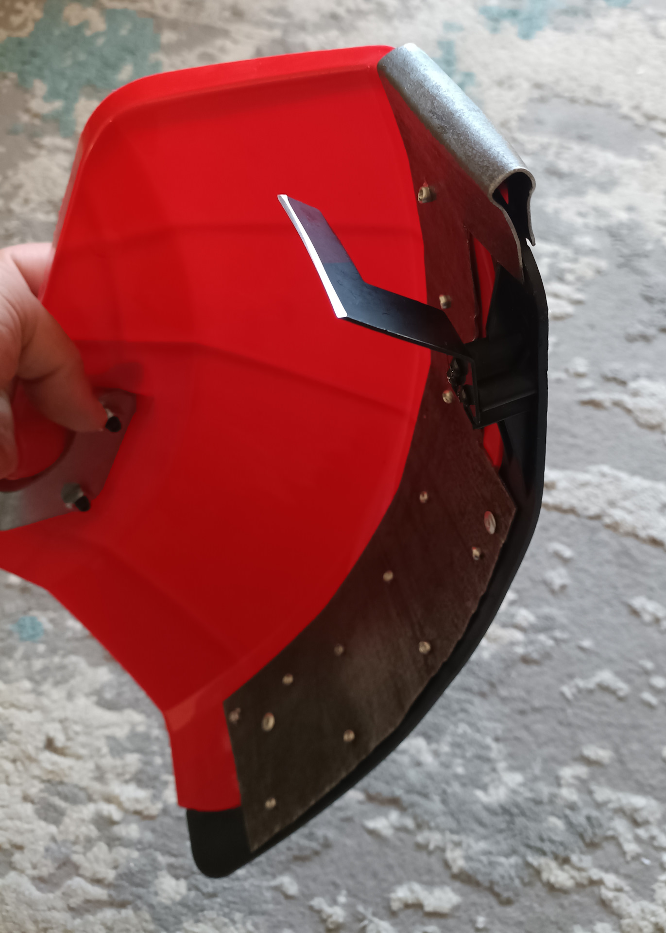

Всем привет! Вобщем кто тоже устал покупать защитные кожухи вот выход) за этот сезон я купил 4! кожуха- качество пластика стало отвратительным и ножи ломает и леска в лохмотья разбивает кожухи- решил что с этим нужно что то делать- купил новый кожух и что я вижу- заточка отрезного лезвия в другую сторону(специально чтобы отломило ее), заточил в другую правильную сторону ну и по низу кожуха сами видите, просверлил и на заклепки установил металлическую пластину 1,5мм.Теперь даже если обломит отрезной нож распутанная леска не разломает низ кожуха

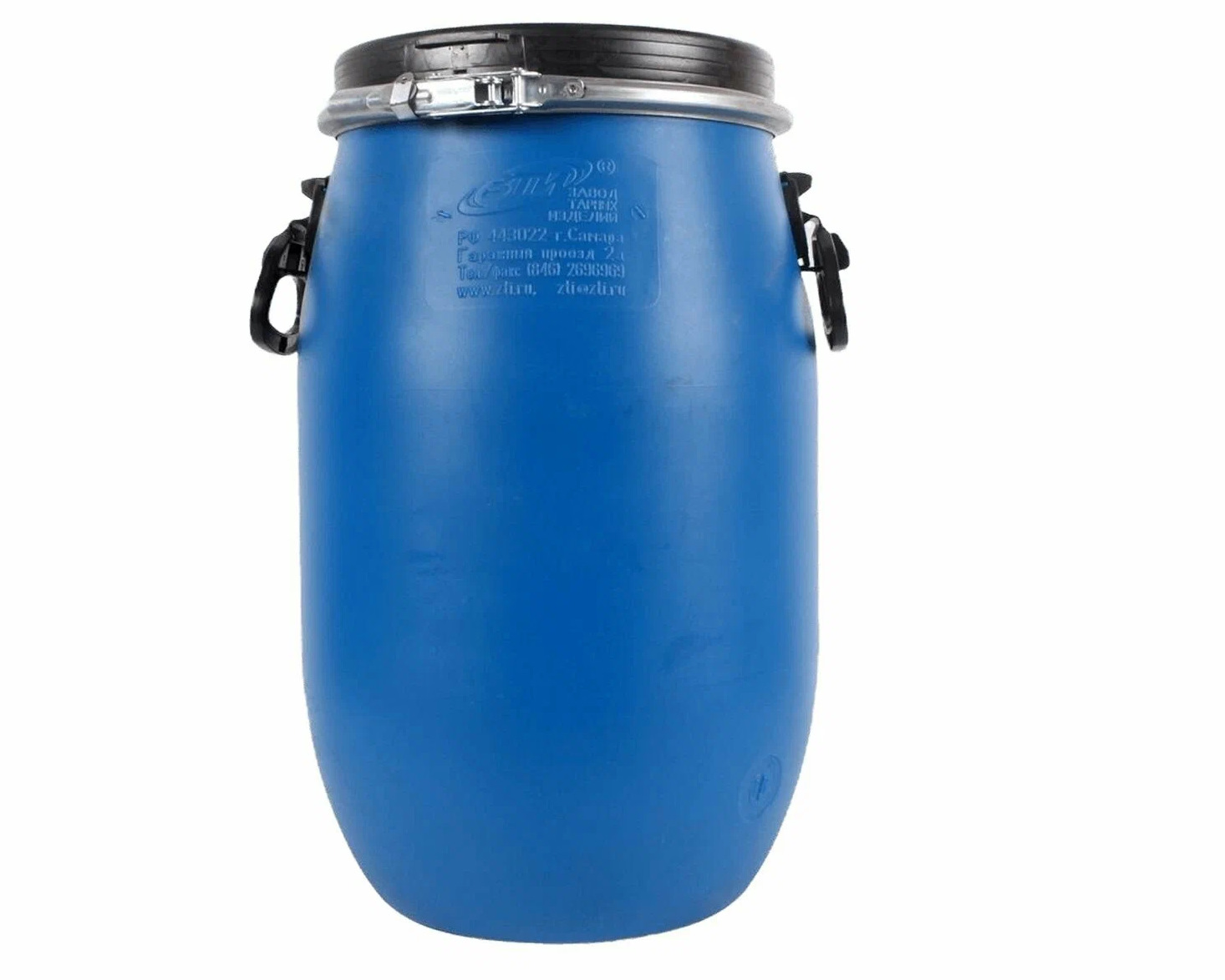

Как то давненько обратился клиент с подобной проблемой, ломает кожухи. Вспомнил что где то у меня завалялась дырявая пластиковая бочка (такие синие, мягкие, но прочные) Часть её уже отрезал на лопату.
Нашел, покрутил, повертел, форма в районе дна как раз подошла, вырезал кусок, сделал из него кожух, там толщина наверно миллиметра три, не меньше.
Сейчас не знаю где тот триммер, но года три он был под наблюдением, хозяин так и не смог сломать этот кожух.

Настоящий DIY-мастер! Пластиковые кожухи трепещут 😂
)))) да это уже безысходность, ну реально 3-4 раза на даче покосить- нож ломает, леска вылетает, кожух в разнос в мусор… притом леска обычная без всяких тросиков внутри- просто щелк и касарь… дажесам кожух не так важен как нож который леску обрезает который крепится на нем же…

Триммер у меня Champion, обычный бытовой. Вот у него кожухи и ножи реально недолговечные — максимум сезон-два живут.

ломается отрезной нож леска не обрезается и на оборотах бьет по кожуху- я выше обьяснял людям в комментариях

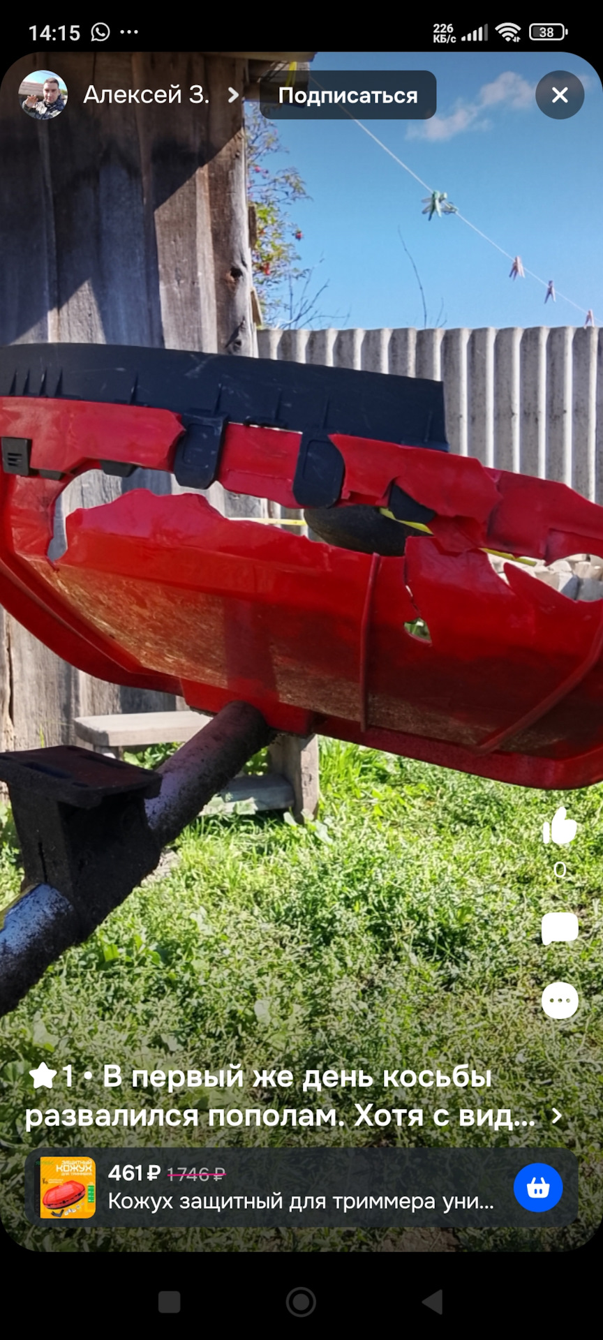

Это что за пластик такой сейчас? Я пару лет назад купил китайскую есо косилку- до сих пор всё целое. Кошу каждый сезон и довольно много.
даа вот такие кожухи сейчас продают… они на ощупь вроде такие прочные и гибкие а на деле разлетаются сразу на мелкие кусочки … для меня это тоже стало большим удивлением… поэтому пост сделал что нужно сразу с новья эти кожухи усиливать иначе пару покосов и в мусор… а оригинальные кожухи не на каждом шагу продаются особенно на старые модели тримеров…
Примерно года с 2010 вся химическая промышленность удешевляет продукт добавлением мела. На данный момент мел присутствует в пластиках и красках абсолютно всех изделий всех производителей.
Даже в обычном пластиковом пакете в магазине содержится мел.
Отсюда и хрупкость пластика в кожухе.

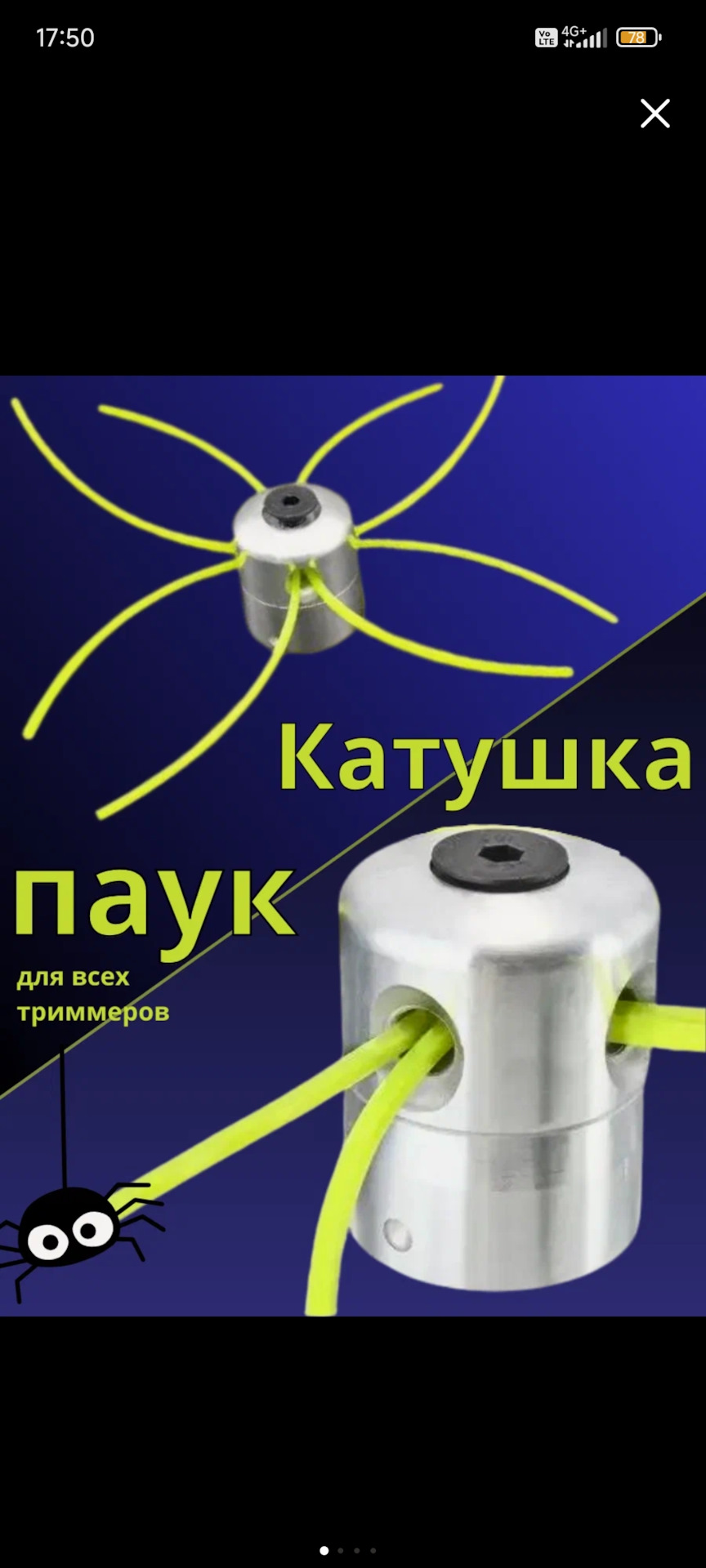

Я купил катушку алюминиевую под зажимной болт, туда 8 отрезков лески квадратной 3мм, косит жена ей все подряд и забор и камни, растительность само собой, после её покоса меняю леску и всё, до этого приходилось менять все остальное)

Пять копеек в тему
как то принесли в ремонт косилку с убитым кожухом
а у меня в огороде синяя пластиковая (типа как на фото ниже) бочка валялась, мятая, но дно целое, из её дна вырезал кожух, неубиваемая вещь, там "вечный" пластик — полиэтилен, гнется. но не ломкий (из такого же сейчас мусорные баки сделаны)

устал покупать кожухи- пластик тонкий и заточка отрезного лезвия лески делают в другую сторону, лезвие от этого откалывается за 2-3 катушки лески и потом просто щелк и кожух в труху…
Я понял. Да у покупного есть такое. Я сам купил голимый кожух. Потом купил другой, от чемпиона вот он самое то. Покупал на другой триммер, мощный.
Молодец, имет место быть. Безопасность прежде всего.1,5 мм наверно тяжеловато, а вот перфорированной монтажной лентой наверно было бы самое то.
У меня ничего не ломает, ты деревья косишь что-ли?
кожух ломает не нагрузка тримера и что косить а когда отламывает отрезное лезвие лески то она вытягивается и в одно мгноевине просто ломает кожух надеюсь обьяснил более чем понятно
У меня лезвие не ломает…
HOLODILHIK
Дружище, но когда сломано лезвие, то эксплуатировать косу нельзя конечно, я правда не представляю, что нужно делать, чтобы лезвие это сломать и не почувствовать ещё при этом, что оно сломалось. У тебя сразу будет лишний вылет лески и ты почувствуешь это просто мгновенно, потому что коса будет работать по другому и ты очень ясно ощутишь, что леска бьёт по кожуху, так как леска не касается кожуха никогда.
лезвие которое на кожухе вон оно на фото а не сам режущий диск)))
Koenig17
когда ты чуть ударяешь катушкой об землю чтобы вытянулась леска от оборотов она вытягивается и срезается об нож на кожухе и дальше конечно не задевает но это лезвие часто ломается- леска вылетает за пределы кожуха и с одного взмаха от оборотов разрубает китайский тонкий пластик…
