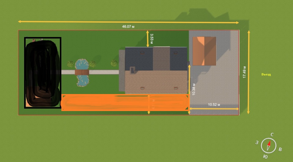

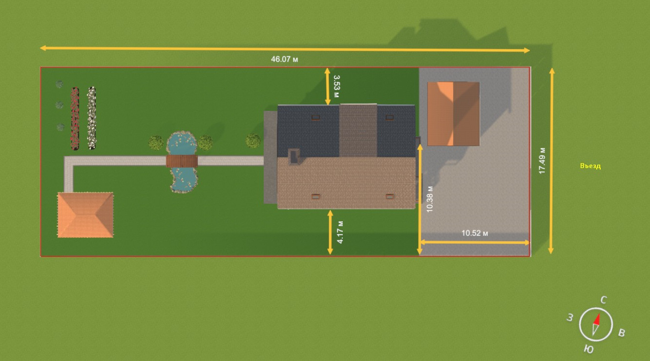

Ох уж эти узкие участки. Итак, есть участок, размером 18 х 46 метров. На нем планируется жилой дом примерно 10 х 12-15 метров. Нужно как то разместить гараж на одну машину, плюс оставить одно место рядом с домом. По ГПЗУ отступ от узкой стороны 5м, и стандартные 1м от соседей.
Голову сломал, как лучше разместить гараж, чтобы не сажать дом сильно глубоко. Земли и так мало, хотелось бы хранить.
В качестве идеи рассматриваю вариант перпендикулярно въезду, как на картинке. Или может лучше цоколь или встроенный в дом? Может кто решал похожую задачу? Был бы рад, если кто то поделится своим опытом.
PS: Всех благодарю за советы. Много полезного почерпнул, есть над чем подумать.

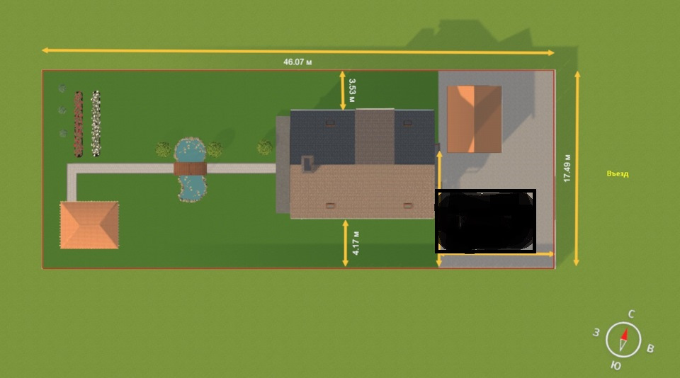

Пока вот такой вариант кажется интересным:

Видел у бывшего коллеги такой вариант: гараж — под домом, вдоль стены дома — балка, на которую опираются 2 швеллера. Раздвинутые по краям — дают доступ в "подземный" гараж, сдвинутые до размера колеи — образуют своеобразную "яму" перед домом, позволяя производить элементарные работы под заехавшим на эти швеллеры автомобилем.
А ели все таки рассмотреть вариант гараж в глубине поставить участка?
И дорогу туда…
Гараж объединить с баней/сараем — в общем все хозпостройки под одной крышей.
Сам дом ближе к въезду разместить и навес сделать для машины/машин между домом и воротами.

Подъездная дорожка в гаражу занимает очень много площади участка в таком случае.
Ну и что? там всё равно газон по схеме автора, сделать дорожку из георешётки и засеять травой.

Гараж надо ставить чтобы ворота выходили на дорогу и при этом гараж можно разместить этой стороной по границе участка. Это самый удобный и экономящих место вариант.
По схеме так и не понял где там дорога.
д, только это уже как трущобы будут со стороны смотреться, а не дом…
Трущобы типа таких? Или что имеется ввиду?
Имеется ввиду — когда со стороны дороги нагромождение строений на участке — как в трущобах…

Судя по схеме, участок у автора не более 10 соток. И это не тот вариант, когда можно нафаршировать участок строениями и ещё подъездными дорогами к ним. У автора на схеме уже видно, что свободного места мало, всё в строениях и бетоне будет.

Перпендикулярно въезду не всегда бывает удобно. Разворотная площадка будет занимать очень много места, плюс, возможно, въездные ворота во двор придется делать значительно шире обычных. И, особенно все эти неудобства будут проявляться зимой.
3м до забора все равно нельзя застраивать, поэтому эту площадь можно использовать под площадку. Чистить от снега конечно придется побольше

Я бы задвинул гараж в дом полностью или частично и сделал бы навес от въезда в гараж до ворот на участок. И строил бы все это сразу одним строением. Вход из гаража сразу в дом, это бывает очень удобно, плюс не надо решать вопрос с отоплением гаража.
Да, наверное это самый очевидный вариант. Есть конечно недостатки, главное это потеря площади дома и ограничения на соседние с гаражом помещения. Но таких домов много строится, значит есть здравое зерно в таком решении.
По изображенному рисунку.
Не рассматривали вариант — перед домом парковка, а гараж за домом?
Проезд в гараж вдоль дома.
Такие варианты, на подобных участках, люди делали.
В этом случае гараж не перекрывает дом.

Спасибо. Идея интересная. Смущает только то, что дорога будет занимать место и чистить ее придется зимой. Надо подумать.
Согласен с Вами, что гараж перед домом не лучший вариант, мало того что отъедает площадь от дома, он отъедает теплый контур.

Да, обдумаю конечно. Что мне нравится в этой идее — 3м от дома до забора все равно никак нельзя задействовать, поэтому можно это пространство выложить плиткой и будет подъезд на другую строну.
Да.
И гараж, как хозяйственная постройка, будет за домом.
А спереди дома будет красивый вид.
Может помимо парковки, ещё и септики, в стороне, поместяться.

а если забить на красные линии со стороны дороги, и въезд в гараж прям с улицы сделать(ну на метр-два в глубь участка, чтобы "санитаров" не привлекать…
и вплотную к дому пристроить, к фасаду метра на 2,5(чтобы из гаража сразу в дом можно было)
тогда гараж метров 8 в длину получится
и метров 5-6 в ширину
Думал о таком варианте, но тут надо или вплотную к забору или утапливать гараж на длину автомобиля + 1-2 метра. Оба варианта не очень. Первый сильно сдвигает дом внутрь. А ворота гаража на улицу это неудобно, сразу заезжать в гараж, и при открытии ворот все открыто взору прохожих.
А если гараж вплотную к дому, то это уже единое строение и красные линии 3м от соседей и 5м от въезда.

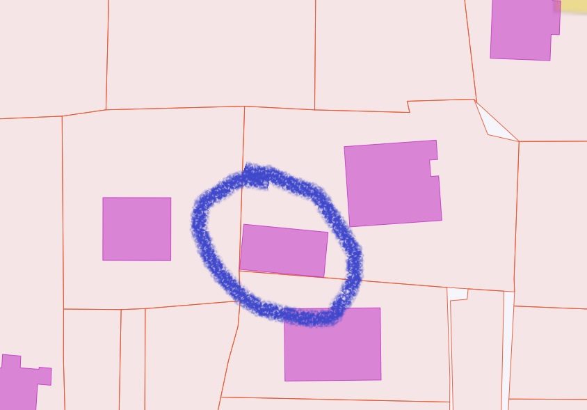

а ещё раз где регламентируется расстояние от улицы? От соседей 1 м для гаража и хоз построек, как я помню
5 метров от улицы
5 м от дороги? Или от забора за которым х метров до улицы?
От границы участка, который смотрит на дорогу.
Забор стоять может где угодно.
А чем это регламентируется? И что считать дорогой, проездом?
У всех гаражи вплотную к забору или максимум в 1 м
Дорога — это лицевая часть вашего участка, грубо говоря центральная улица — 5 метров от строения до красной линии.
Проезд — это проезд вдоль боковой части вашего участка — 3 метра от строения до красной линии.
Если по бокам соседи, то гараж можно строить в 1 метре от границы участка с соседями.
Это общие нормы.
Но, есть ещё местные нормы, которые, в некоторых случаях, позволяют строить и вплотную к красной линии.
Для этого вам нужно изучить местные нормативы.
Vnuks
Кроме норм есть еще ГПЗУ (градостроительный план земельного участка). В нем четко указано пятно застройки. Конкретно у меня 5м от забора, смотрящего на дорогу и 3м от соседей. Это место, где может стоять жилой дом. Хозпостройки можно размещать не ближе 1м от забора, но с соблюдением пожарных отступов.
egik87
Вы узнавали чем грозит такое забивание? Сам хочу так сделать, но очкую.
Узнавал.
Максимально наказание — могут заставить снести через суд.
Но, меня это не остановило.
Я так сделал.
А после постройки узаконили или ничего не стали делать?
Ну если постановка гаража на кадастровый учет — это "узаконил"?!
То, да, узаконил.
Отлично, никаких штрафов не было?
Нет.
Вызвал кадастрового инженера.
Он приехал, отбил "точки", сделал другие замеры, и уехал — потом я забрал у него комплект готовых документов, которые он подготовил, и поехал в МФЦ — где я и сдал эти документы…
Потом пришло СМС, приехал в МФЦ и забрал выписку о кадастровом учете.
Всё.
Спасибо большое за ответы и реальный пример!
Пожалуйста!)
