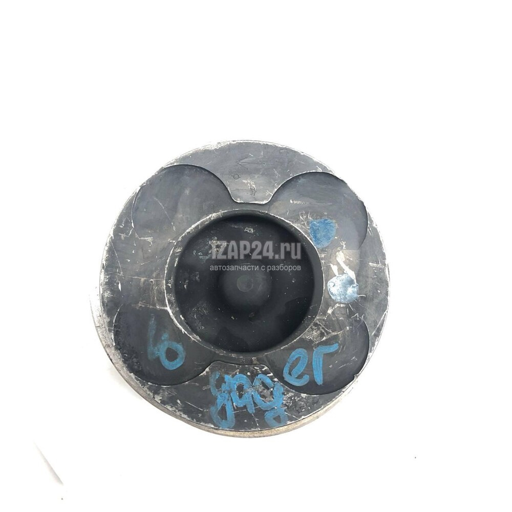

Народ всем привет, такая делами, что будет если взамен 1.5мм поставить шайбу 2.0мм
Факел подымится, как все это повлияет на работу двигателя?

Ничего страшного не будет.

Вот он, и я думаю что бы эти 0.5 мм не дали что бы факел не в камеру поршня шёл но и не задевал верх поршня
Начнем с того что любая форсунка льет не в камеру а над поршнем. Это называется опережение впрыска и делается для того чтобы вся солярка успела загореться. А скорость ее горения зависит от цетанового числа.
А также угол опережения зависит еще и от оборотов для основной рабочей фазы. Больше обороты- больше опережение
И это далеко не все. В коммонрейле перед рабочей идет пилотная прогревочная фаза.
Ее угол опережения на верху достигает пару десятков градусов
перед вмт
Посему нельзя говорить что слив топлива происходит в выемку поршня
В выемку топливо втягивается очень сильно закрученным потоком воздуха и там происходит сгорание, основной нагрев и горение для всех фаз рабочего цикла впрыска. Их число может быть разным, иногда больше двух перечисленных
Конечно пофиг .
Вам надо фото днища поршня увидеть что бы это понять
Да я его видел, как это я не видел
Ну тогда должен понимать смесеобразование

Иногда приходится фрезой пройтись по посадке под шайбу, что бы убрать нагар и/или раковину и тогда более толстая шайба будет как раз к месту.
Главное новую на старую не поставить! А то одному товарищу некие спецы всю топливную поменяли и цепь ГРМ до кучи, и так и не поняли своей ошибки.
Ну 0.5мм думаю ни чего не будет, а вот если больше, то форсунка будет лить не в камеру поршня, а в гбц.
Часто фрезерую плоскости под форсунками, и толще шайбу не ставлю.

Точных данных нет какой толщины должны стоять шайбы на форсунках 0445110059 CHRYSLER 5066820AA 2.5 CRD 2.8 CRD
Особо ничего не поменяется, можно ставить .Если смотреть какой нагар у дизелей на поршнях бывает)))) то там не до таких тонких расчётов .
Просто думал как изменится, ведь камера згарания в поршне
У меня то есть 2 шт 1.5мм и завтра приехать должны 1.5мм
Вот думаю эти поставить или дождался шайб
Камера да в поршне, в которой имеется конус, вот на него и распыляет вкруг .Потому и написал что по уму это расстояние рассчитано .Но нагар и тд сбивают эту математику .
Форсунки с Китая пришли с шайбами 2.0мм
Так может распылитель меньше торчит ? Или расчёт на то что сёдла править приходится ?
Надо завтра промерить распылители, седла иногда на этих моторах правятся
Если есть продутые свищевые полосы то однозначно править приходится
Так не делается .Надо чтобы все распылители стояли на одной высоте, которая просчитана изготовителем .
