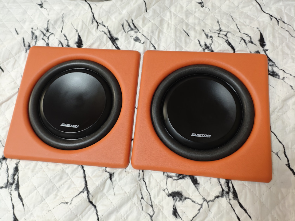

Всем привет. Друг попросил собрать ему беспроводную колонку, с качественным звучанием, достаточной громкостью и длительной работой от аккумулятора. Вот что у меня получилось:
Было приобретены следующий компоненты на различных маркетпейсах, уложился в 16т.р.

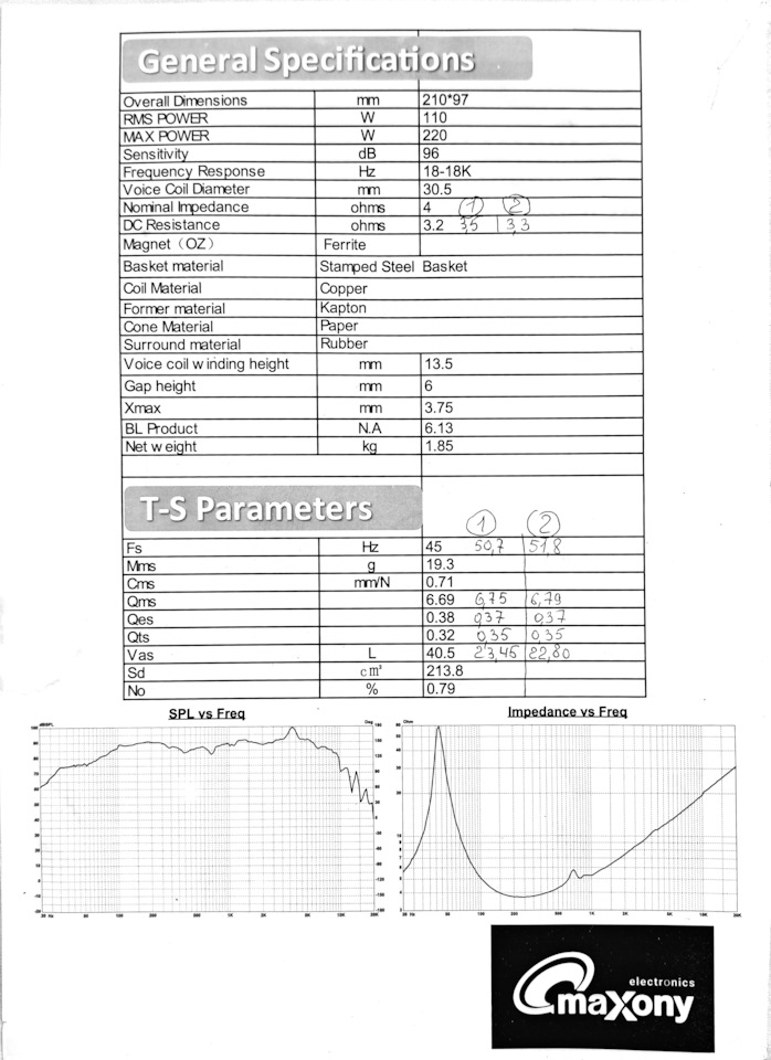

Дальше измерил параметры динамиков и собрал тестовый корпус с оформление пассивный излучатель, его принцип работы такой же как у фазоинвертора, но ПИ экономит объем корпуса и обладает высокой эффективностью на частотах ниже 45Гц. Я сравнил оформление ПИ с ФИ 110мм, пассивка давит больше на 38Гц, измерения делал с помощью микрофона.
Далее в программе на ПК я нарисовал распиловку материала и отдал на фрезеровку в организацию по изготовлению панелей для дверей, потом склеил получившийся короб с помощью полиуретанового клея и временно стянул степлером:
Следующий этап — это шлифовка и фрезеровка граней и примерка динамиков:
Далее перетянул в кожвинил сам корпус и боковые накладки для ПИ:

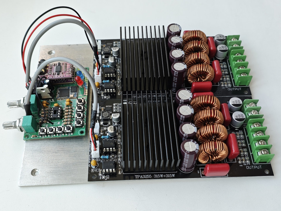

Следующий, самый сложный этап — это сборка 4 канального усилителя с DSP процессором для частотного разделения динамиков:
Настройка прошивки для модуля от Qualcomm QCC3021:
Когда все собрано настроил параметрический эквалайзер и немного добавил басов с разными переключаемыми пресетами:

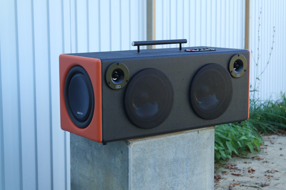

Сделал панель с отображением заряда аккумулятора и с кнопками, USB для того, чтобы слушать музыку с ПК и для настройки усилителей
Вот что в итоге получилось:
Характеристики:
— Размеры: 71 × 29 × 29 см;
— Вес: 16,5 кг;
— Корпус: МДФ 12мм ;
— двухполосная система: 2*НЧ динамика 8″, 2*ВЧ 4″
-Тип акустического оформления: пассивный излучатель 2*10", настройка 38 Гц;
— Мощность: 220W(RMS)
— Аккумулятор: LiFePO4 38в 6Ач (228 Вт·ч)
— Усилители: класс D 2xTPA3255;
— Тип подключения: Bluetooth 5.0, USB audio (чип Qualcomm QCC3021)
— Поддержка кодеков: SBC, aptx, aptx HD, aptX HD, aptX Adaptive

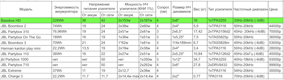

В комментариях есть вопросы по поводу мощности и сравнение с именитыми брендами. Вот таблица, все данные взяты из официальных документов по ремонту колонок:
Друг попросил еще добавить 2 микрофона для караоке, буду дорабатывать, всем спасибо что дочитали.

Цифры цифры и цифры в мощности!
А реальная возможность по соотношению веса и габаритов?
Продолжительность работы на аккумуляторе; Полная/средняя мощность?

В конце добавил таблицу, посмотрите. Там приведены для сравнения колонки посерьезнее вашей.

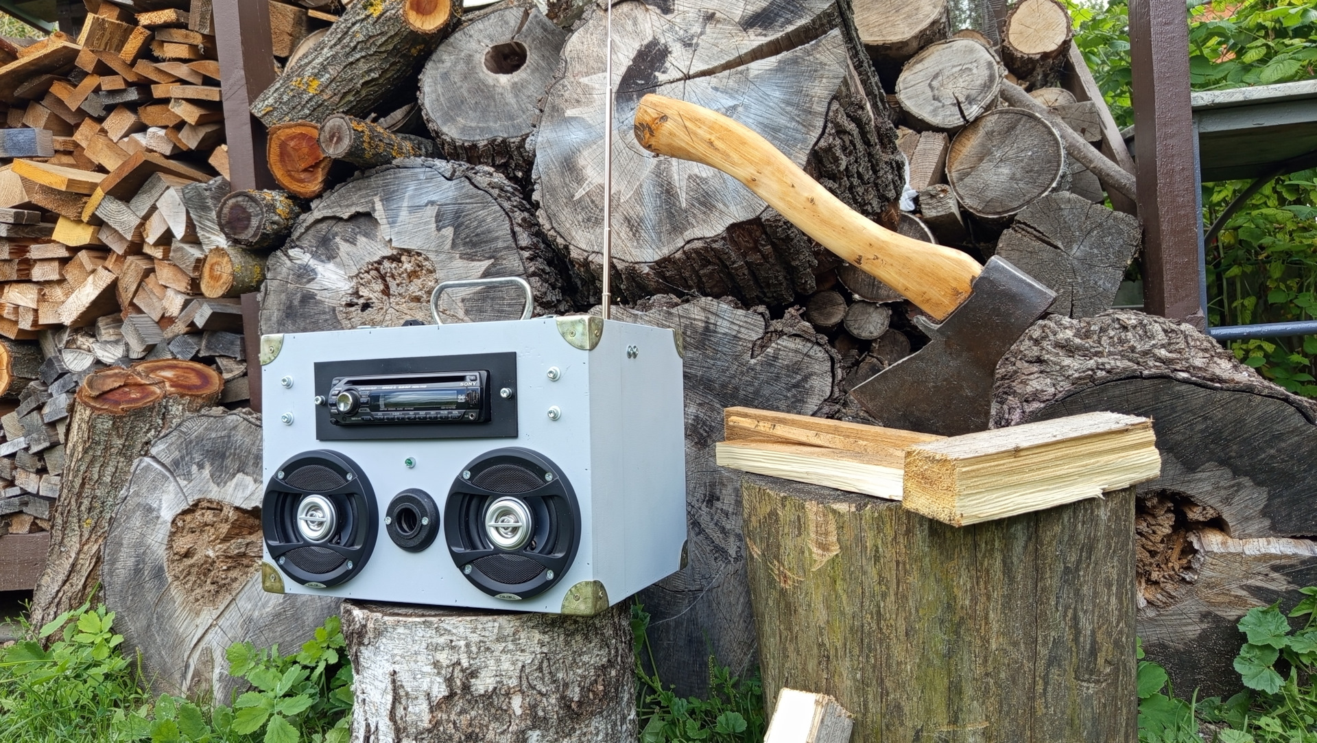

Мой проще.чем у вас.
Тож не плохо! Вот ещё бы оклеить карпетом и углы поставить пластиковые, как у комбиков — вообще бомба было бы!
andre211219637
Красиво!
армейский ящик от ЗИП — наше фсё…))))
Мне по звучанию нравится JBL бумбокс, вот интересно ваш вариант лучше звучит?
Просто смотрите цифры, они взяты из официальных документов. Например, в колонках JBL partybox 110/310 стоит точно такой же чип QCC3021, но там нет дополнительных кодеков aptX.

Очень хорошо получилось. Есть вопрос. Как рассчитывался короб для ПИ? Понятно, что сам ПИ с фиксированной массой. На основе чего подбирался объем ящика?
Сначала измерил параметры динамика, они почти совпали с заводскими. Далее рассчитал оптимальный короб для ФИ 25литров, ну а потом вместо ФИ поставил ПИ. Сам ПИ весил 50грамм, пришлось увеличить до 150грамм для резонанса на 38Гц, тестовый короб делал для сравнения и проверки. Итоговый объем составил около 43 литров для двух ПИ. А так нейросети умеют примерно рассчитать такие вещи, если правильно задать им вопрос.

Что он даёт этот ДСП процессор? На сколько я понял он применяется при многоканальном звуке и им легко регулировать задержки при установке картины звука. Для двухполосной акустики можно было бы установить кроссоверы. Или нет?
Спрашиваю, потому как давно примеряюсь сделать типа такой балалайку в гараж, чтобы орала на корпоративах хорошо и долго.
Думал поставить чтонибудь типа этого : www.ozon.ru/product/avtom…oth-usb-sd-aux-314854997/ и к этой голове усилок соответствующий
DSP дает много полезного, разделение НЧ и СЧ динамиков с помощью цифрового кроссовера, это позволяет избавиться от аналоговых пассивных фильтров. Коррекция АЧХ динамиков с помощью параметрических эквалайзеров, короче одни плюсы.
Модуль дсп так и не нашёл, может ссылочку дадите? И где покупали напишите пожалуйста.
И не найдете, я же написал, что собирал сам. Построен на чипе Qualcomm QCC3021 + 2 внешних ЦАПа PCM5102. Все можно найти на AliExpress .Если есть вопросы по чипам, добро пожаловать в мою группу в ТГ: t.me/+sDqnqN991Y4xMWNi
