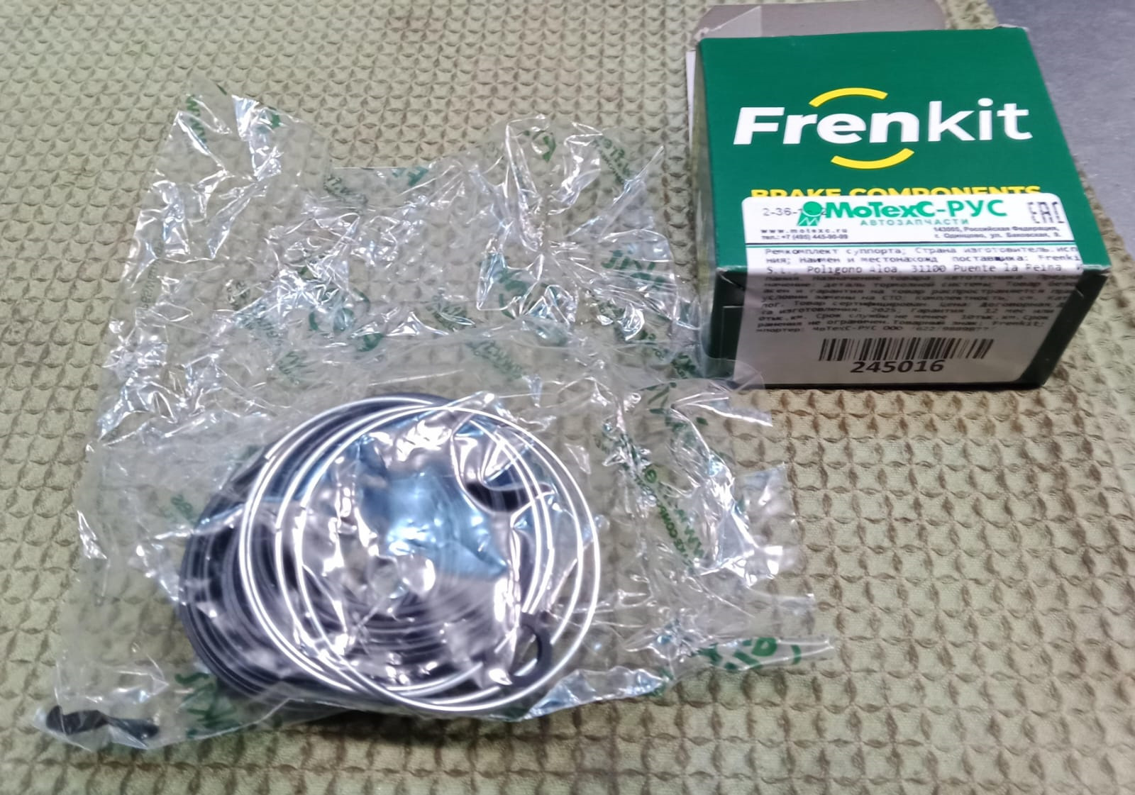

Итак, как я ранее писал, в доблестной компании «Автопитер» за недорого был куплен ремкомплект Toyota 04479-60081, обошёлся он всего в 640 рублей. Тогда же я приобрёл ремкомплекты Frenkit 245016, дабы всё это сравнить с оригинальным оригиналом. 245016 взял пару — в хозяйстве они точно пригодятся.

Известный, прежде всего, своими неправильными обжимными кольцами
Но «на глазок» — не наш метод!
Разница очень приличная, оригинальное толще на 20% — это МНОГО! Более того, испанское изделие слишком длинное, да и радиус выбран немного неверно, он великоват. Сие не новость, по поводу этих колец для TLC я уже не первый год пинаю Frenkit. Но воз, увы, и ныне там.

Там по кольцам все можно определить) никто их не умеет делать.
Только оригинал и Seiken
Леш, а будет ли слесарь на СТО или обычный юзер такой мелочью заморачиваться? Это мы тут — задроты:))))
Ну вот сколько я ремкомплектов и колец пробовал ставить — они слетают))) а оригинал поставил и он на месте.
