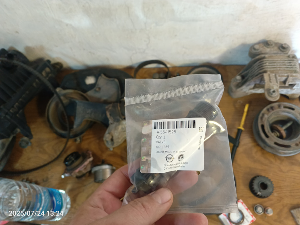

У кого-нибудь стоить данный клапан масляного фильтра на астра к 1.6 ? Увидел видос, что в b16dth должны были ставится А у меня его нету, даже не помню имеется ли резьба для ввертывания клапана
А вы внимательно прочитали описание картинки. Написано, что для шевроле круз и опель астра. На шевроле есть один единственный дизельный двигатель 2х литровый и фильтр масляный другой. А данная вещь на картинке для бензиновых двигателей GM.
у меня есть, при замене фильтра видел, что стоит! А что бы фильты были с этим клапоном я не видел…или не придавал этому внимания! Но у меня такой клапан ранее куплен, лежит, ждет применения! начитался таких же коментов и купил…вроде по отзывам клапан хороший!
Он не дает стекать маслу из стакана фильтра при остановке двигателя. При замене фильтра да, он открывается и сливает масло из стакана
Выше картинка стакана фильтра. Ниже стакана соляра не сольется. Если разве что при переавроте машины вверх колесами… но, тогда и клапан уже не нежен будет
Ну так если его у тебя нет, то можно просто покупать фильтра с таким клапаном. И проверить его наличие просто, надо лишь попробовать продуть через центральное отверстие, если не продувается, то значит клапан есть и работает нормально.
Высота самого фильтра, диаметр резинки и диаметр резьбы. Плюс с обратным клапаном. Клапан проверишь при получении путём продува ртом, если не продувается, то норм, если 0оть чуть продувается, то клапан не работает полностью на закрытие.
Ты не слышишь что ли? Нет у меня такого автомобиля. Не нужен мне нештатный фильтр, меня и родной в моей машине устраивает. Не нужен мне ни какок клапан для масляного фильтра. Он в моей машине вниз смотрит и клапан ему не нужен
🫣🤣🫣🤣Ты для начала определись для чего ты влез в мою переписку с автором. А потом предьявляй претензии на тему, почему я что-то советую. 🤦🫣Какого ты влез и теперь обижаешься на замечания о том что ты не можешь даже замеры сделать по габаритам фильтра.🤦🤣😁🫡✌️

привет. я уже себе данный клапан менял так как были сломаны защелки на клапане
Это же ремкомплект в теплообменник на XER бензинку
А вы внимательно прочитали, что я спросил?
Конечно внимательно. Фото отсюда же (драйва). Похоже на то, что скинули?
Ни разу не похоже!
Похоже на стакан фильтра топливного
у меня OPEL ASTRA K SPORTS TOURER (B16) 1.6 CDTi (35)…клапан стоит уже, призамене фильтра виден.
То есть смысл установить?! Если у Вас b16dth
Этот клапан служит для сброса масло в картер, когда фильтр меняете, я его убрал так мне сломали его криворукие, вытачил заглушку у токаря и и забыл:)
Это и так понятно, что клапан нажать фильтром, чтобы масло стояло, я и так знал об этом.
Ну так конструкция корпуса фильтра вверх ногами для его присутствия.
Что он там в дизельном корпусе должен закрыть?
Покажи куда его там в 16dth применять
И хочется увидеть фильтр на этот двигатель с таким клапаном.
