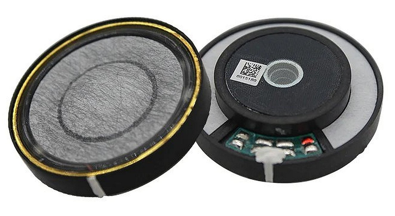

Вот такие капсюли с мембраной, армированной/демпфированной целлюлозой. ИМХО, довольно удачное решение. Дырочка в МС только маловата — для вентиляции купола, явно недостаточно. Ценник — около 850р/пара.

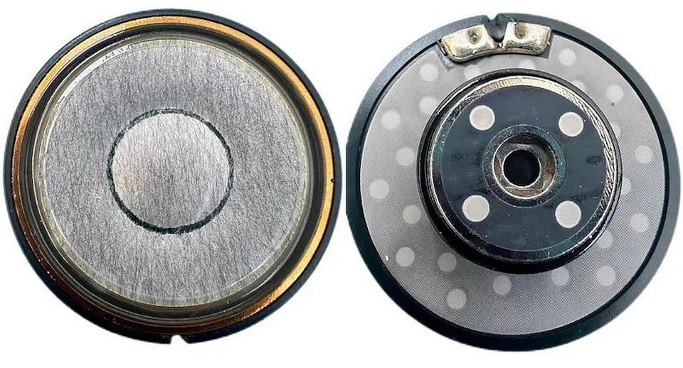

Такие же, только целлюлоза не такая замусоленная.

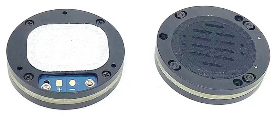

7300р/пара — ПЛАНАРЫ ! 40мм ОКАЗЫВАЕТСЯ, ТОЖЕ ЕСТЬ ! 32 Ом !
Правда, отнёсся бы крайне скептически, т.к. есть БОЛЬШИЕ СОМНЕНИЯ относительно низкочастотного диапазона. У планаров это — не самая сильна сторона и им нужна ПЛОЩАДЬ ! А тут ? Ну, и 110дБ — это достаточно мало. Примерно в 4 раза тише, чем 117дБ.
