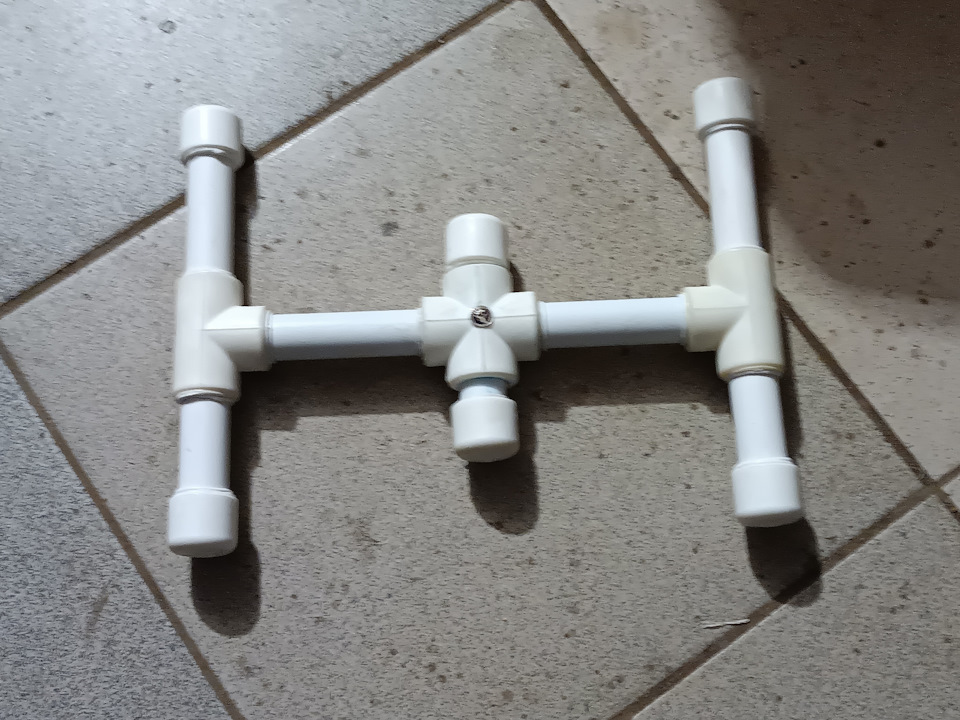

К середине зимы купил камеру и вот тогда начал ловить щуку, понял как надо играть той или иной блесной, в основном балансиром.
Но держать в руке камеру было не удобно, а лежа на снегу, получалось далеко (плохо видно).
Сделал вот такую "треногу"
Теперь стало очень удобно выслеживать щуку. С камерой хоть стал видеть к какой блесне щука и окунь равнодушны, да и видно кто стоит, уже знаешь на что ловить.

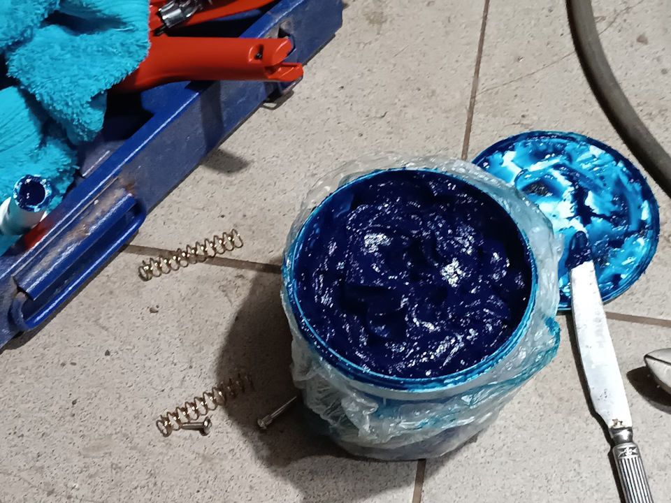

Сегодня спаял держатель камеры на лунке, теперь можно будет зафиксировать камеру на любой высоте и в любом направлении.
Для начала в "крестовине" рассверлил отверстие для трубы (что бы она легко ходила в этом отверстии). Сделал отверстия под мебельный болт-стяжку вот таким образом (в трубе продольное что бы было хождение).
Пружину отрезал по длине и установил внутри вот так.
Для зажатия кабеля в трубе сделал вот такой пропил.
Перед пайкой обильно набил трубу водоотталкивающей смазкой (что бы не ржавела пружина).
Теперь кабель на лунке будет фиксироваться. Давит не сильно, следов не остаётся.

все что помогает поймать трофей и получить эмоции -востребовано . практика — покажет надежность . удобство и прочее .единственно сомнения насчет смазки для пружины — не замерзнет и не будет ли источать запах ?..
Не должна замёрзнуть, обычно смазки не замерзают. Запаха нету, но не знаю как для рыб будет, да и внутри она. Зима покажет.
