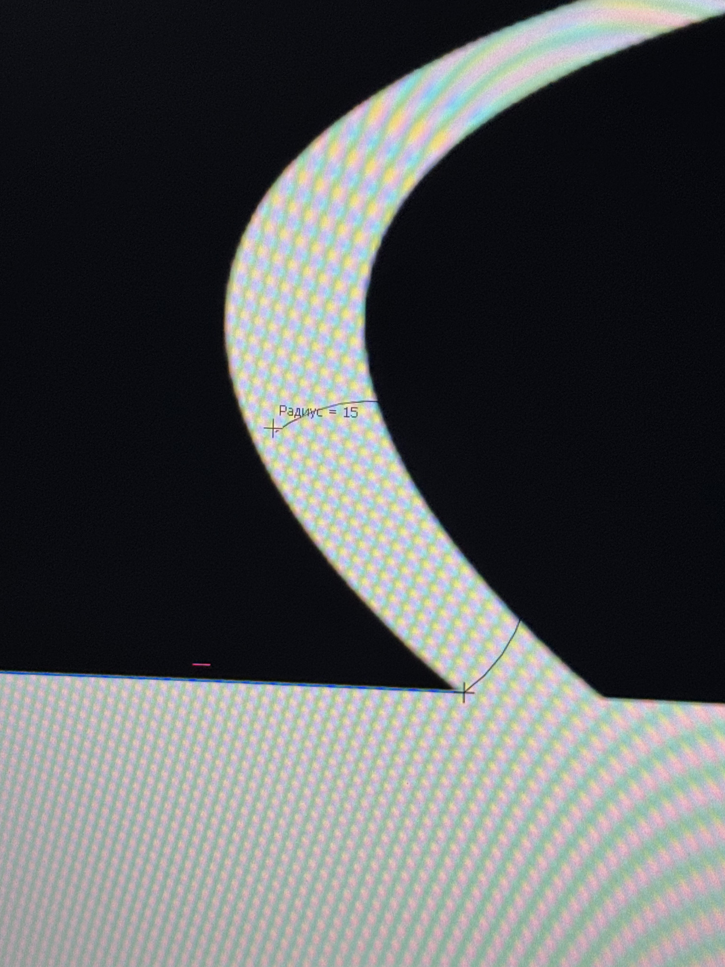

Короче мне надо сделать логотип (шильдик) с картинки. Выдавить ее и пустить в печать. Сижу уже сутки с этим и не понимаю, что делать. Вернее уже частично разобрался, но вот сомкнул кривую, а как ее выровнять по контуру буквы ? Как бы плоские кривые, не изогнутые, спокойно можно выделить и выдавить. А тут просто уже пере плевался весь. Заранее благодарен за помощь. Вчера что-то там ковырялся, но все равно далеко до идеала. Получается такая вот мятая фигня.

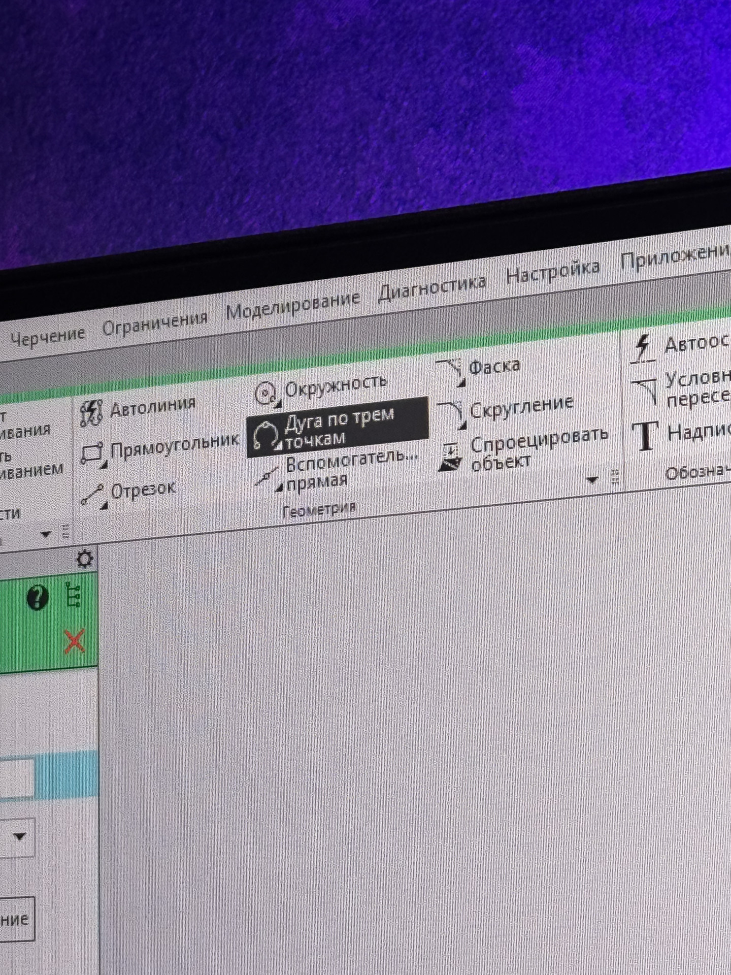

Берем линию, нарисовали отрезок, жмем на клавиатуре "А" она переключает дуга-отрезок, будет нам и дуга, уже с приявзкой tangent предыдущему отрезку или дуге. Обвести одну такую букву пару десяток секунд.
Потом только лучше нажать Ctrl+A и сделать все Fix

Блин, вроде бы разобрался. Хорошо получается инструментом «дуга по трем точкам». Да, про def знаю. Но мне с картинки нужно вырезать лого )
Прямой отрезок делаете прямой. Дугу по трем точкам удобнее. Сопряжение двух дуг потом можно радиусом скруглить если будет заметно. Вроде не сложные буквы на логотипе, если не получится у вас пишите в понедельник сделаю. И не такие приходилось делать.
Да, спасибо, хорошо. Вроде разобрался, но чат как-то не сильно ровно вышло, кто ломано.
Скруглите радиусом, там гдк стыковка двух элементов. Радиус подберите…

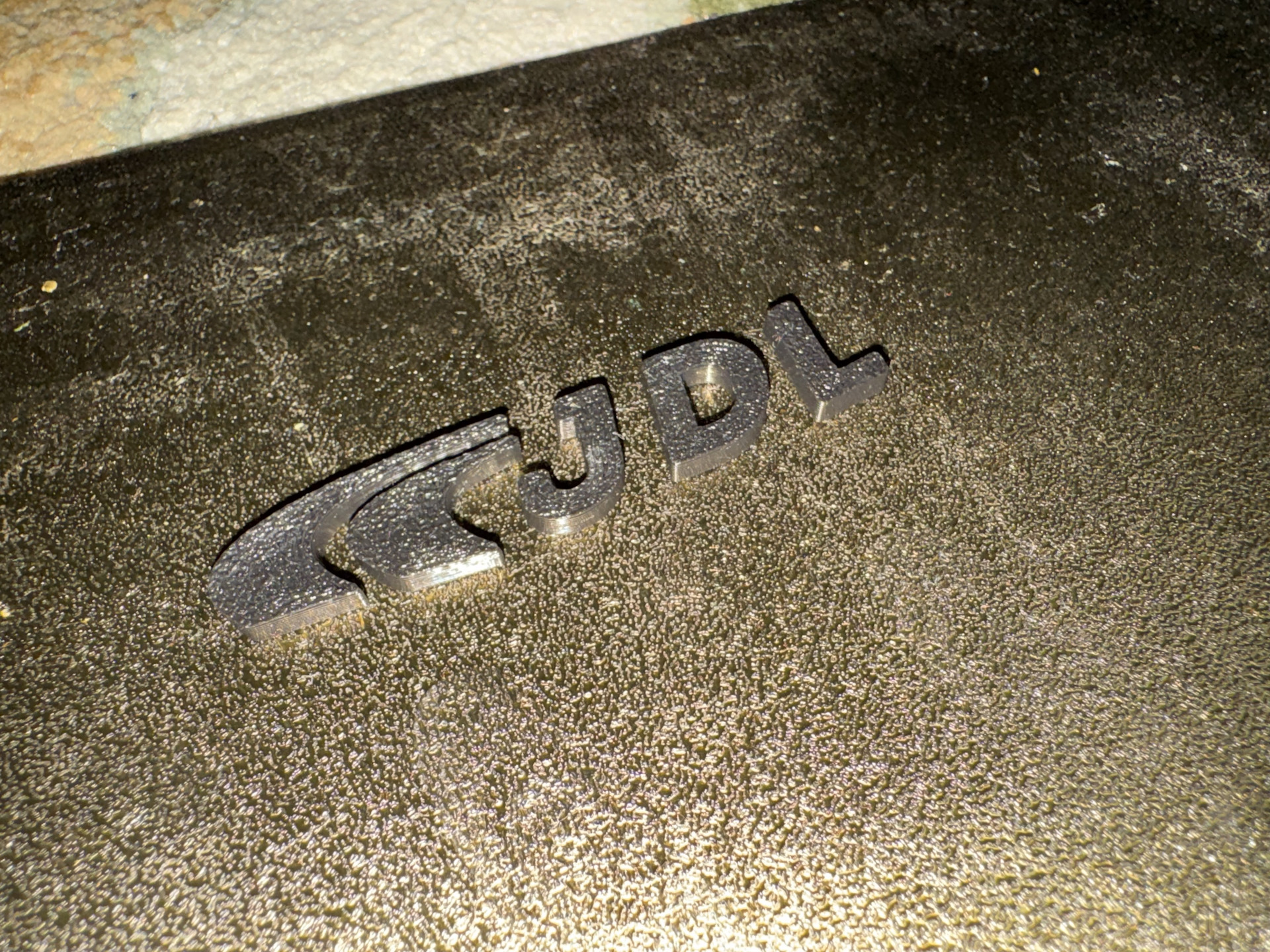

Вот, я собрал все, выдавил, но она вся ломанная. Разве нет какого нибудь инструмента, который так скажем сравняет контур? На глаз же не выйдет сделать ровно.
Что то не припомню. Есть такое в компасе, когда на плоскости плавно в 3d с каким то приломлением получается.
Ну вот я сейчас хочу тестово распечатать, посмотрю, будет ли кривизна.
Мне печатали, была.
А как тогда кривизну убрать?

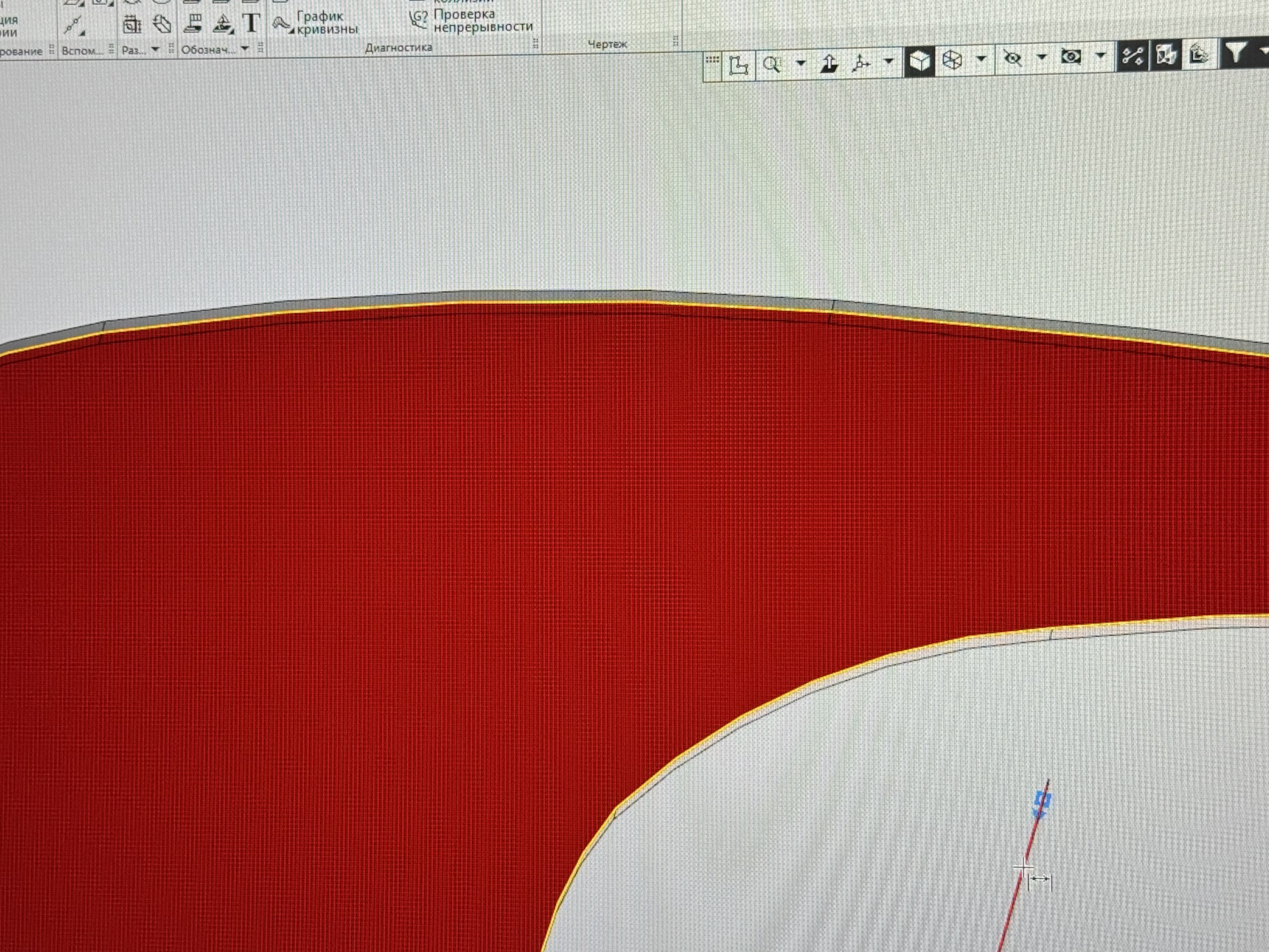

Это у тебя упращенная отрисовка включена. Так же в настройках можно точность задать.
А, понял, хорошо
Для отображения модели на экране отдельная настройка точности.
Настройка — Параметры… — Текущая деталь/сборка — Точность отрисовки и МЦХ.
Точность отрисовки сделать на максимум, деталь на экране будет более гладкой.
А для сохранения в STL своя настройка точности, никак не связанная с этой.
При выборе сохранения в STL, нужно нажать "Сохранить с параметрами". Или если нажал просто "Сохранить", то нажать кнопку "Параметры". И там сделать максимальное линейное отклонение не 0,1, а 0,005, или 0,001 (больше нельзя). Тогда будет модель при печати не такая полигональная.
0.05 достаточно, 0.001 размер стльки будет космический 😵

Когда из компаса в стл экспортируешь выставь пределы пониже, типа 0.05мм и 3гр — будет лучше.
Понял, буду иметь ввиду.
