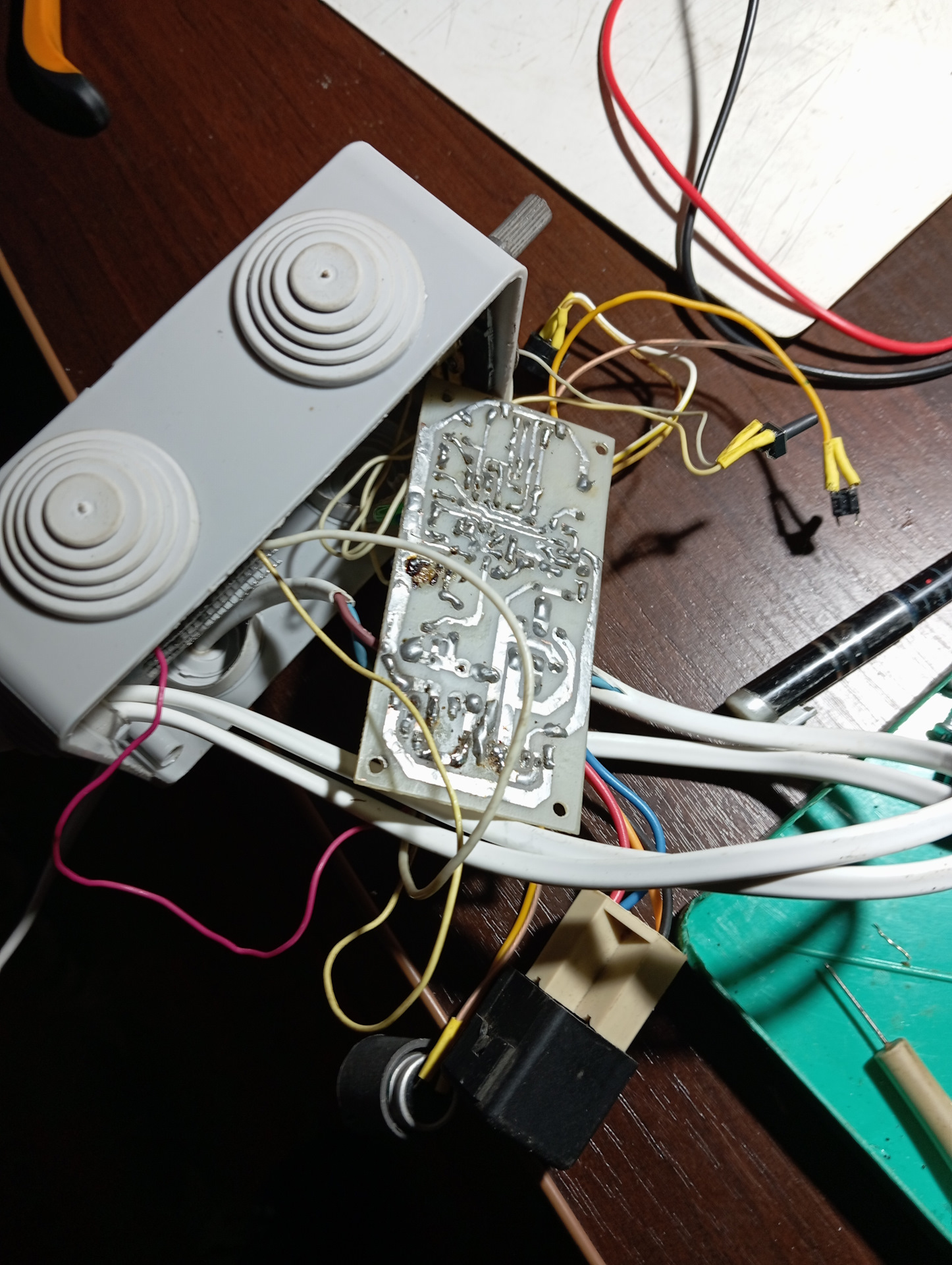

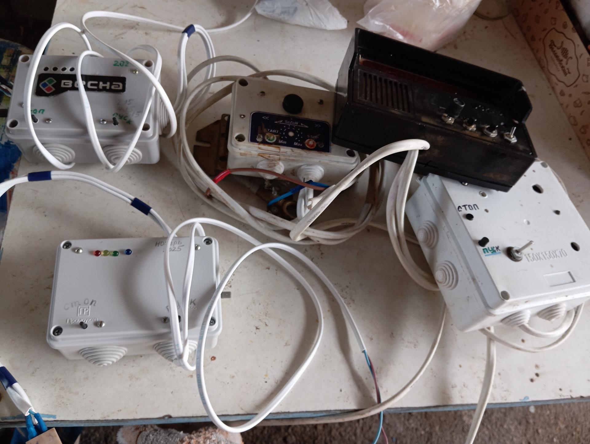

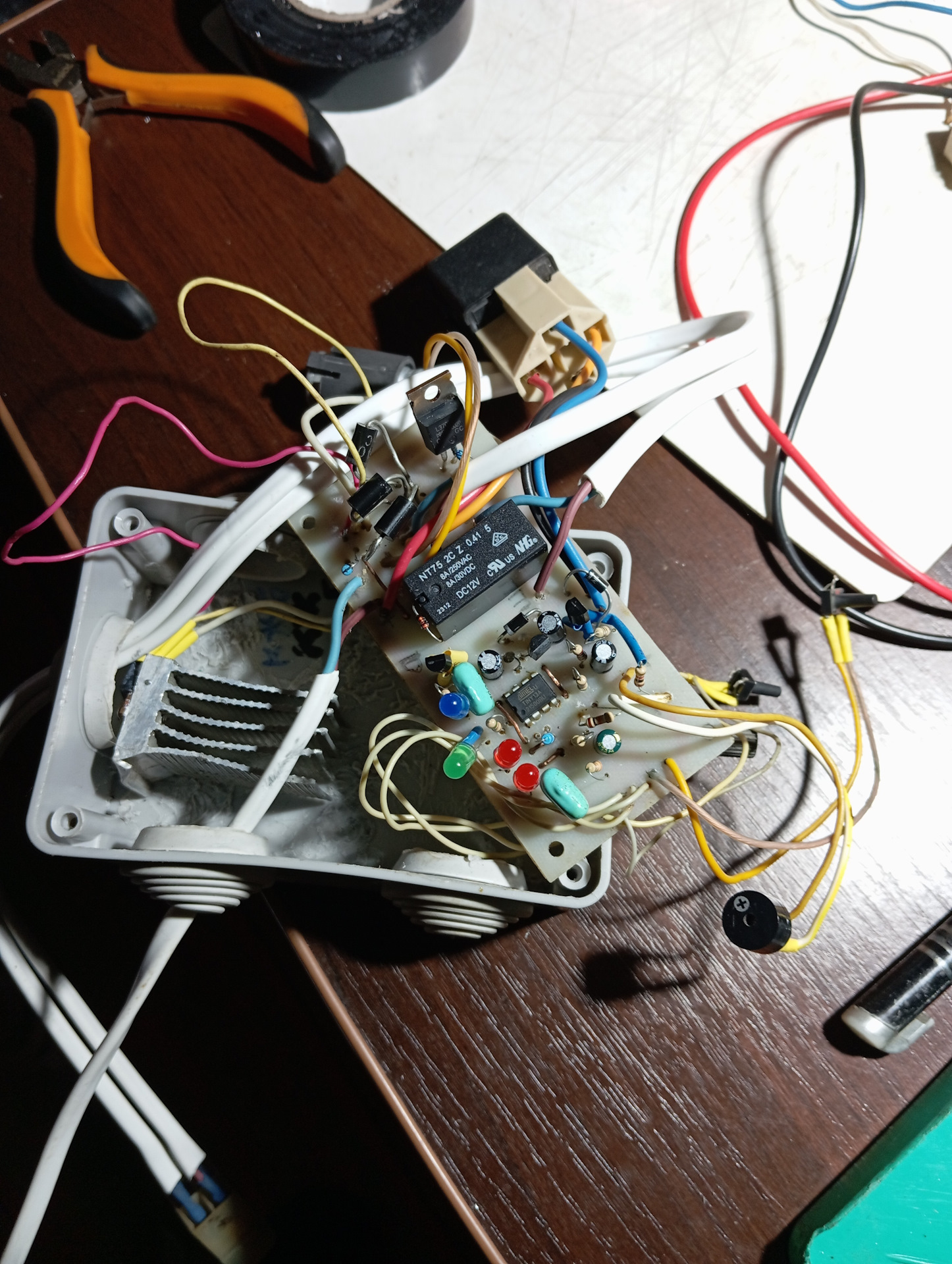

Электронный привод на медогонку своими руками.
Вот решился написать в сообщество. Я думаю что сейчас никого не удивишь своими подделками скажут если бы ты сделал открытие в искусственном интеллекте. Да ладно ближе к поделке.
Много я разных приводов изготовил на базе двигателя от стирали и использовал различные часовые механизмы. Но это все не то. Потом занялся рассмотрением приводов на базе Г 108. Но к нему начал изготавливать всевозможные схемы с различными тумблерами и реле. Но в итоге изучил программирование и начал мыеизучать всевозможные схемы с микроконтроллерами. Освоил программу Laoyt 6. Она мне помогла в разработке печатной платы из смд деталей на обычные радиодетали. Так я испытав различные схемы пришёл опытным путём что блок программируемый и работающий на Г 108 питанием 12 в является самым надёжным и элекробезопасным и доступным в условиях кочевки. Кого заинтересует пишите в личку. Себе изготовил пять штук. Стареем зрение становится хуже а работать с электроникой люблю.

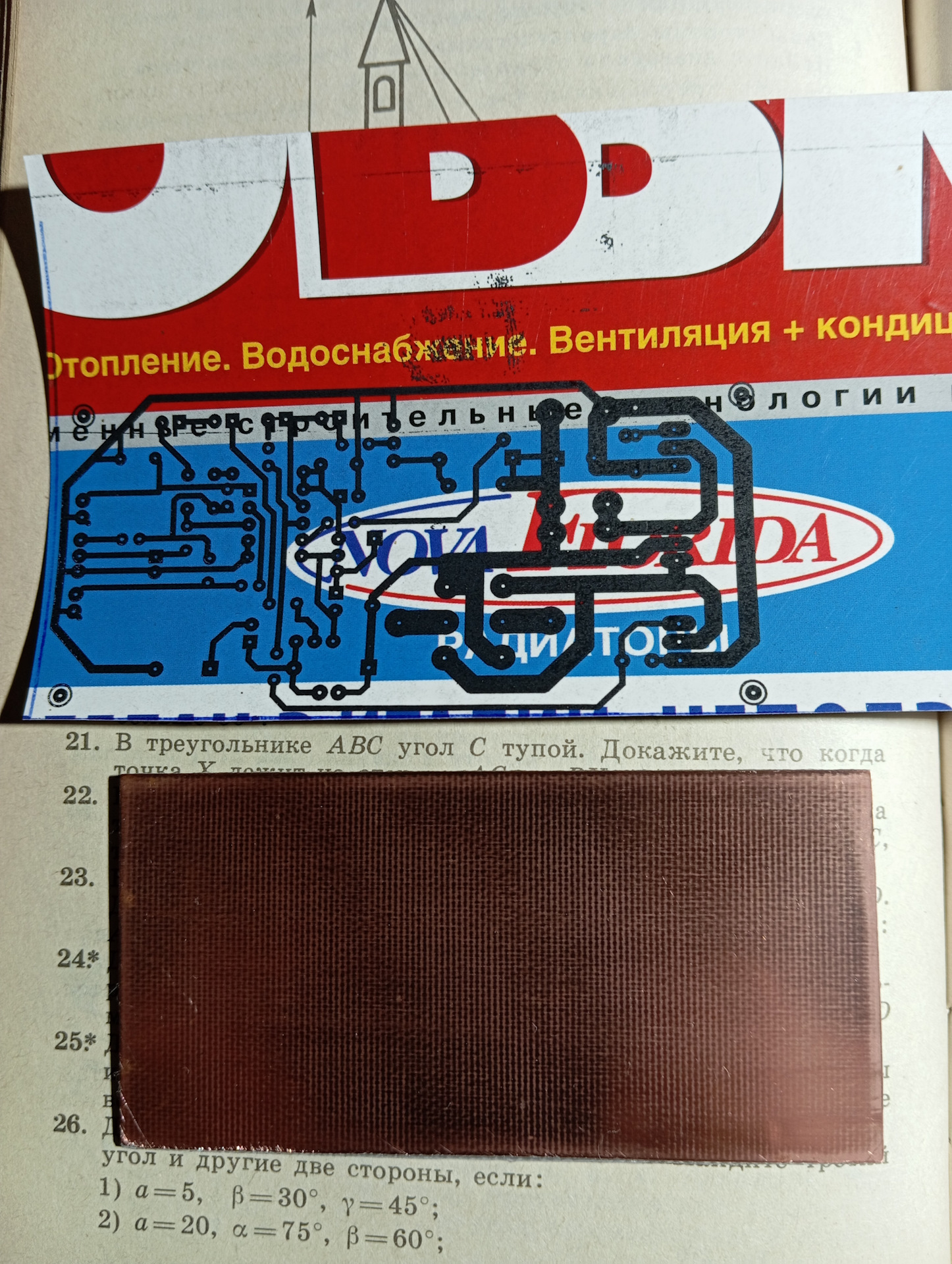

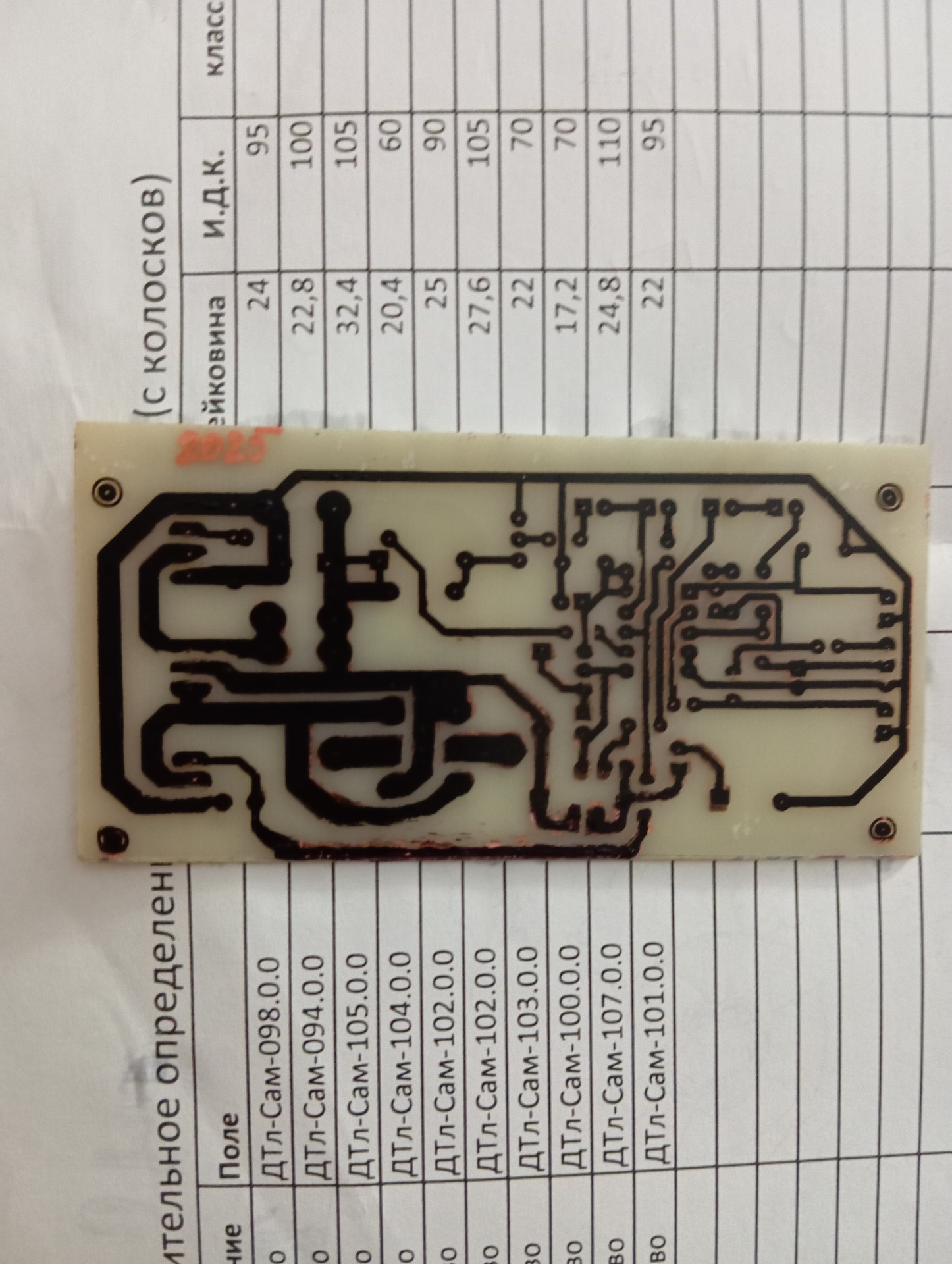

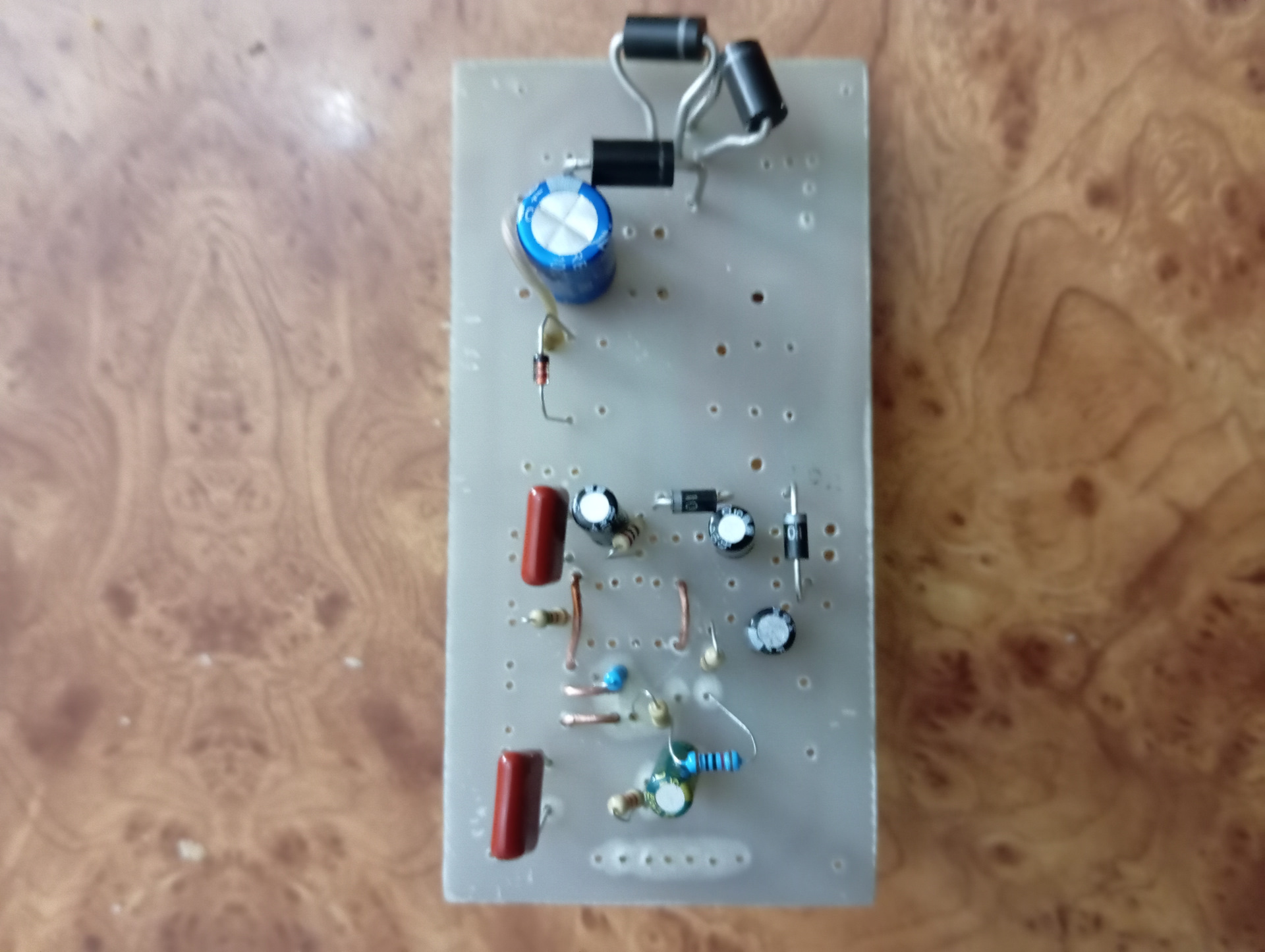

Коль тут собрались знатоки печатных плат — влезу со своим вопросом, думаю автор не сильно обидится?
Делал разводку на Sprint Layout использовал линии и полигоны. Далее методом ЛУТ переносил на стеклотекстолит Все б ничего но после травления обнаружил что линии все отличные а вот полигоны дырявые. Распечатал еще раз и посмотрел на просвет — увидел что все полигоны залиты сеточкой а не сплошняком. Принтер использовал HP 1015 c абсолютно новым родным картриджем.
Вопрос: Это Sprint Layout так заливает полигоны или принтер так делает заполнение? И есть ли какие нибудь решения как это побороть?
решение самое простое. я полигоны замазывал простым корректором ну или даком для ногтей можно . по поводу жирности печати — много зависит от самого принтера, настроек печати и картриджа, от бумаги тоже. глянец глянцу рознь и переносится по разному
Да я тоже потом мазал маркером но хотелось бы понять почему тонер наноситься сеткой.
В настройках принтера ничего нет касательно плотности печати. Видимо в древних принтерах было а потом сказали что нахрен не надо оно вам.
Бумагу использовал китайскую специальную для термопереноса (желтая такая блестящая).
Да и дело как я понимаю не в ней а в том как принтер или программа заполняет полигоны (кто из них двоих — непонятно).
как вариант попробовать перевести в картинку или pdf и от туда уже печатать, но тут надо смотреть на масштаб, чтобы он не изменился. это тоже может заролять
Попробуй добавить температуру утюга и сильнее прижимать его при переносе на стеклотекстолит. Для лучшего эффекта поверх трафарета положить еще один-два листа бумаги и через них утюжить. Если сильно перестараться, то тонер расползется так, что дорожки станут в два раза шире, не говоря уже о заполнении дыр.
Да я же писал проблема не в переносе а в том что на бумагу наноситься в виде сеточки, которую потом четко видно после травления.
Не пойму сколько распечатываю на принтере и делаю печатку в sprint Laoyt такого не было. Подозрение на саму программу. Какая то функция наверное включена
вооот, поэтому и спрашиваю у более опытных юзеров. Я то две платы сделал и забросил, больше не понадобилась
Как сяду за компьютер и открою программу пороюсь. Потом напишу. Хотя здесь один писал что он большой специалист но а мы так вышли погулять
ooAlex2oo
А я писал о том, что решить ее можно таким вот образом. А сеточкой печатают все принтеры.
Да вся суть в том что пробовал я играться в температурой и утюгами. Но вот чтобы тонер растекался вширь у меня ниразу не было. Видимо мой принтер очень скромно наносит тонер.

но ты хоть обьясни- что конкретно делает в твоем проекте микроконтроллер?
какую сложную функцию он обеспечивает ? чем управляет?
Он сам не знает — по сути он приделал 5-е колесо к телеге, при чём крайне не аккуратно ))

Микроконтроллер задает различные режимы двигателю обороты повышает понижает. Плавный разгон динамическое торможение. Реверс двигателя. Выставляется четыре программы. О пишу одну из программ которой пользуюсь я. Нажимаем кнопку Пуск звучит звуковой сигнал зажигается зелёный светодиод. Двигатель начинает плавно набирать обороты и выходит на ту частоту оборотов которую я задал при программировании и крутит то время что я тоже задал. По истечении времени наступает динамическое торможение. Вместе с зеленым зажигаются красные светодиоды и плавно тормозит. Происходит автоматически переключение зажигается синий светодиод. Плавно начинается вращение в реверс влево. И отрабатывает выставление время с двумя ступенями повышения оборотов. Наступает динамическое торможение вместе с синим диодом зажигается красный. Звучит Зоммер говорит второй цикл завершён. Автоматически зажигается зелёный светодиод нажимаю кнопку и начинается вращение по часовой стрелке на более повышеных оборотах но снова что я запрограмировал. Могу во время работы и вмешиваться регулировать обороты переменным сопрот. Наступает динамическое торможение. Вместе с зелёным зажигается красный светодиод. И следует звуковой сигнал три раза что программа отработала. И так мы в дальнейшем. Пользуемся этой программой. Что блок готов к работе мигает синий светодиод. Много разных блоков я сделал но это самый надежный удобный практичный.

Управляет скоростью и реверсом по определенному заданному алгоритму.
Ты понимаешь у меня есть блок с другой прошивкой. Работал и им. Пробовал и промышленные. Но этот конечно как фантастика. А переделал их больше десятка если бы тебе показал все схемы. Пробовал и разные китайские прибамбасы но об этом можно долго писать.

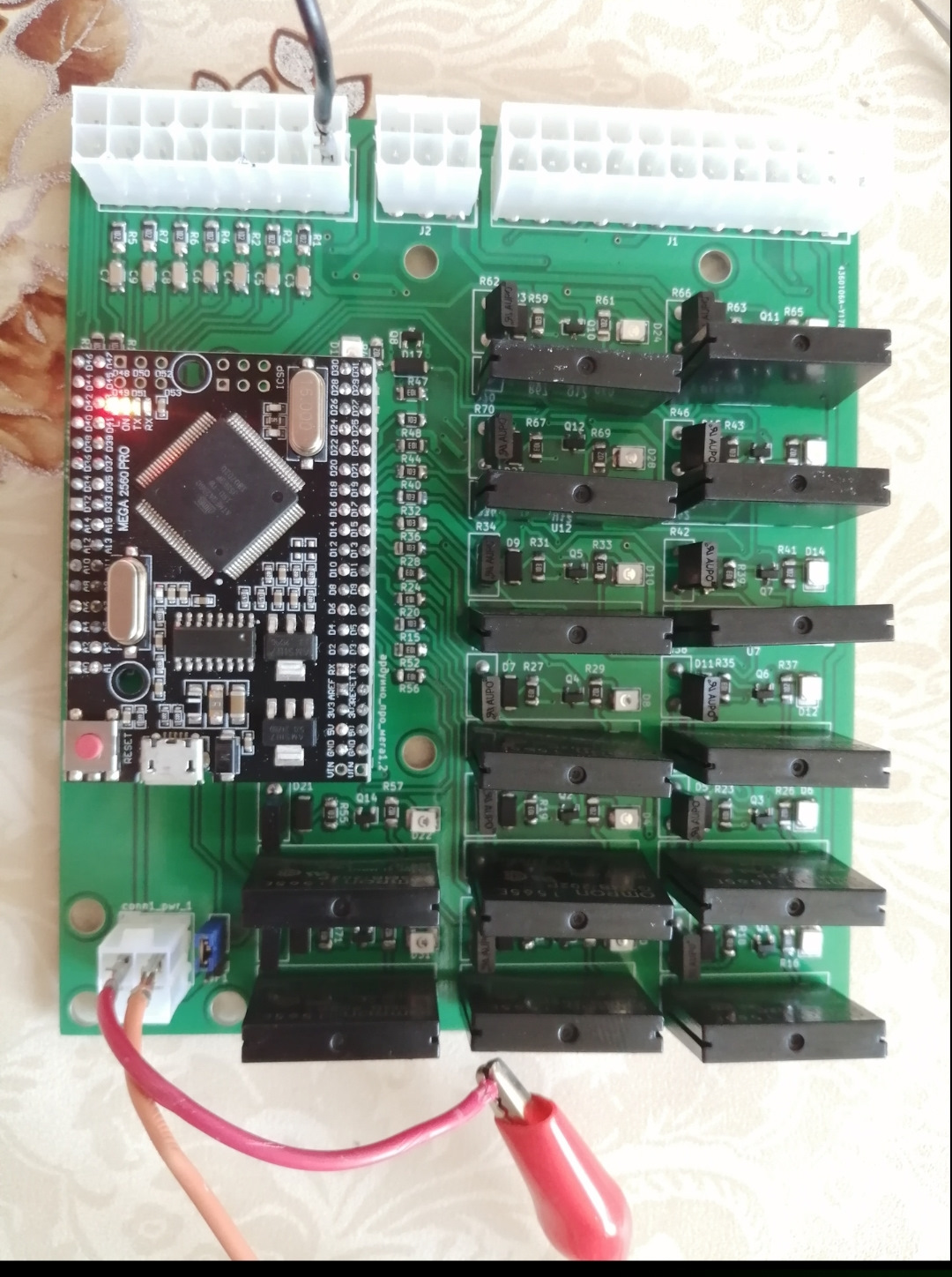

Вот еще мои блоки

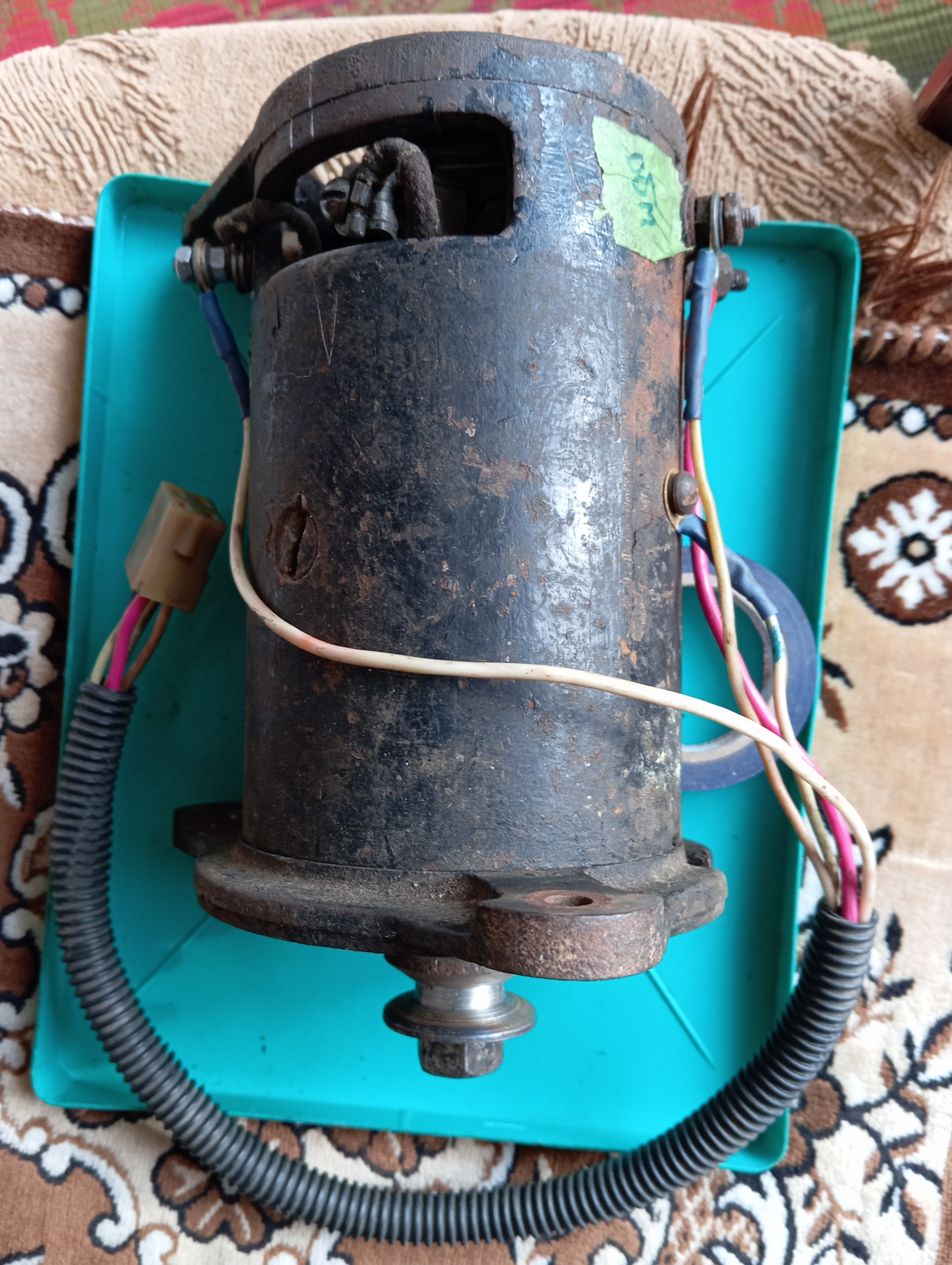

Работу обеспечивает генератор Г 108 который переделан в электродвигатель реверсивный. Это у меня резервный. На медогонке стоит Г 122. Конечно они вечные. Надёжность 100 проц. Выточил у себя шкив на двигатель на токарном. Для этого у меня тоже есть все станки металл обрабатывающие.

Процессор даёт все команды двигат елю. То что я описал плавный разгон повышение и понижение оборотов и т. Д. . В нём закачаны четыре программы.

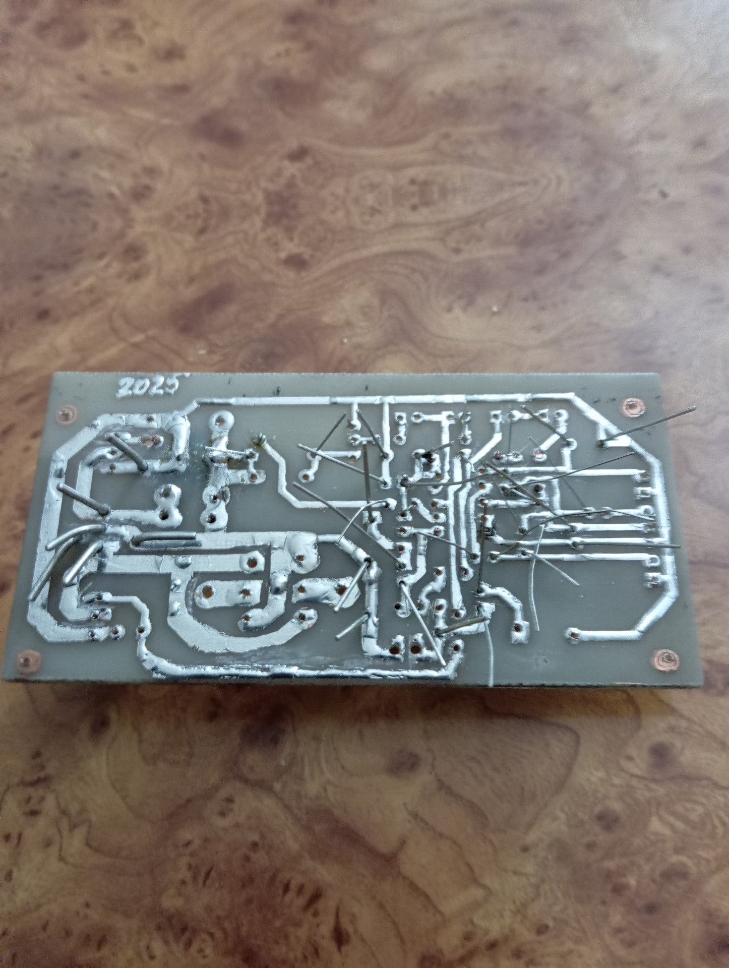

Какая-то "медогонка", какая-то г108, какая-то программа, и какая-то уродливая и корявая плата на фото.
Ни описания, ни схемы, ни принципа работы. Очень интересная и информативная запись.

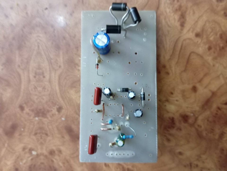

Печатные платы и сам монтаж отвратительные, не понятно зачем вам было нужно осваивать программу Laoyt 6 если толку ноль.
Эх показал бы я вам шикарные лично разработанные, нарисованные, проставленные и естественно лично аккуратнейшим образом собранные платы с неимоверно плотным и красивым монтажом и пайкой, да все мои самоделки были снесены в гараж а потом вместе с ним проданы. Но есть один нюанс — делалось это мной с 15 до 18 лет в середине 80-х годов.

Посмотри фоторезист. Гораздо проще, стабильнее и качество будет намного выше.
Мне уже как то советовали. Но я не вникал. Пошел проторенной дорогой. Занимаюсь радио делом только в это время когда приходят холода. А с весны времени не хва тает

Посмотрел. Качество и здесь отличное. Мне кажется так проще. Или потому что я много лет так работаю
Я когда пчелами увлекся, купил медогонку с рук, вот там предыдущий хозяин сделал привод через двойную передачу от моторчика печки УАЗ 40 Вт кажется, в качестве ремешков резиновые кольца от гильз двигателя МТЗ 82.
Работает, реверс всё добирать не могу, с аккумулятора крокодилы местами меняю :)
Тумблер на 6 контактов от того же уазика.
Да это не серьезно. Я проходил эту школу и часовые реле и тамблера. Все в сравнении познается. Сколько я проэксперементировал если вам показать. Половину уже блоков по выбрасывал и по раздавал. Но этим не могу нарадоваться. Видел и работал промышленными. Но не то пальто

А здесь выставляю программу и поехали. Медленный разгон откачивайте в одну сторону по выставленому времени динамическое торможение. Загорается синий диод включается реверс с двумя ступенями повышения оборотов. Динамическое плавное торможение. Включается третий режим как было в начальном режиме но у меня выставлены больше обороты. Откачивайте по времени и торможение. Три звуковых сигнала и световая сигнализация светодиодов сообщают что все режимы выполнены. Эта программа меня устраивает и блок в дальнейших настройках не нуждается. Эта программа и все время повторяется. Хочешь что то другое можешь блок перепрограммировать кнопками Пуск и Стоп. Очень удобно и надежно
Вы попробуйте, это того стоит, опять же новые знания никогда не помешают

Я на лазерном принтере делаю. Потом ЛУТ технология. Конечно качество радио деталей хотелось бы лучше
