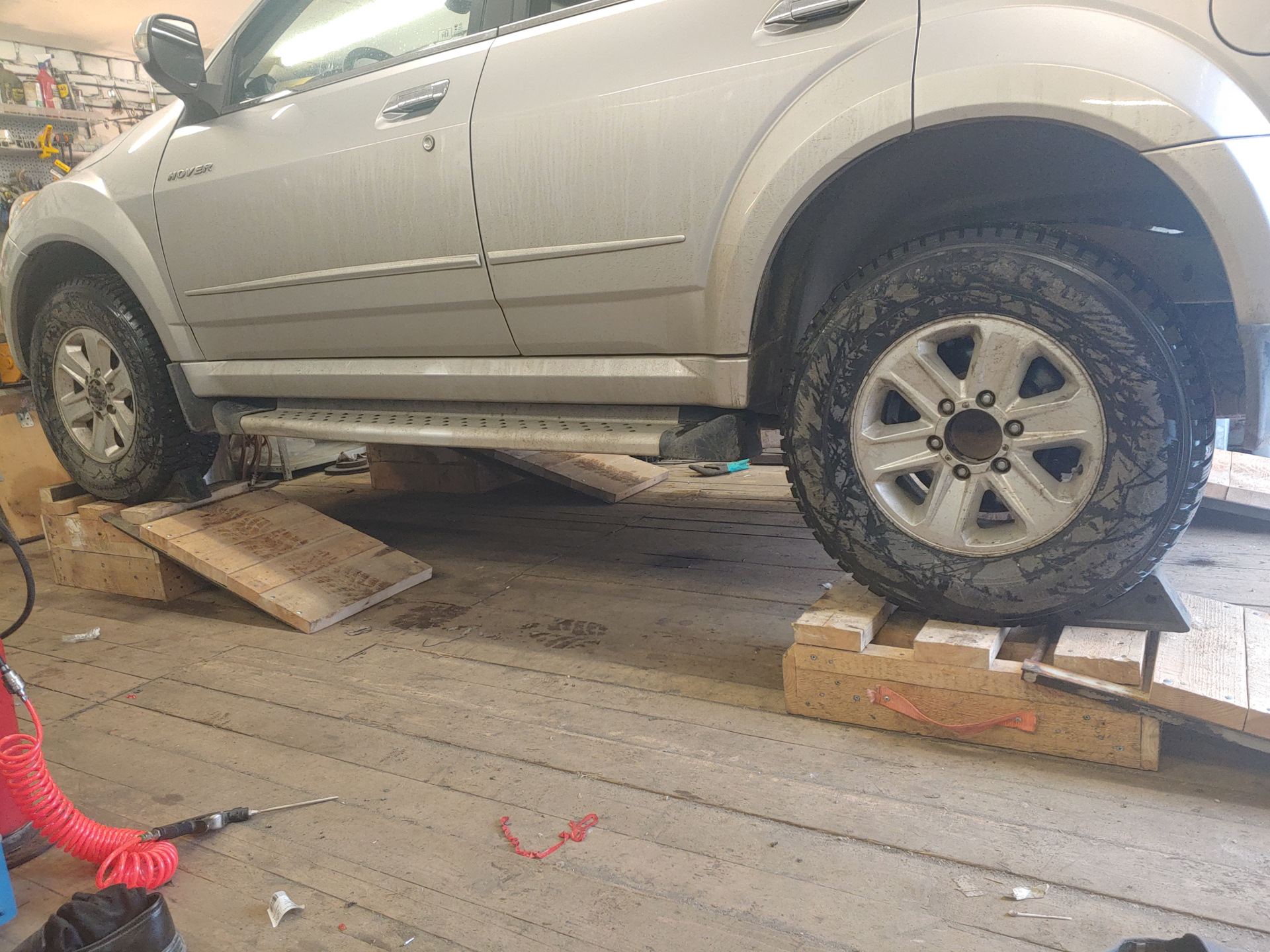

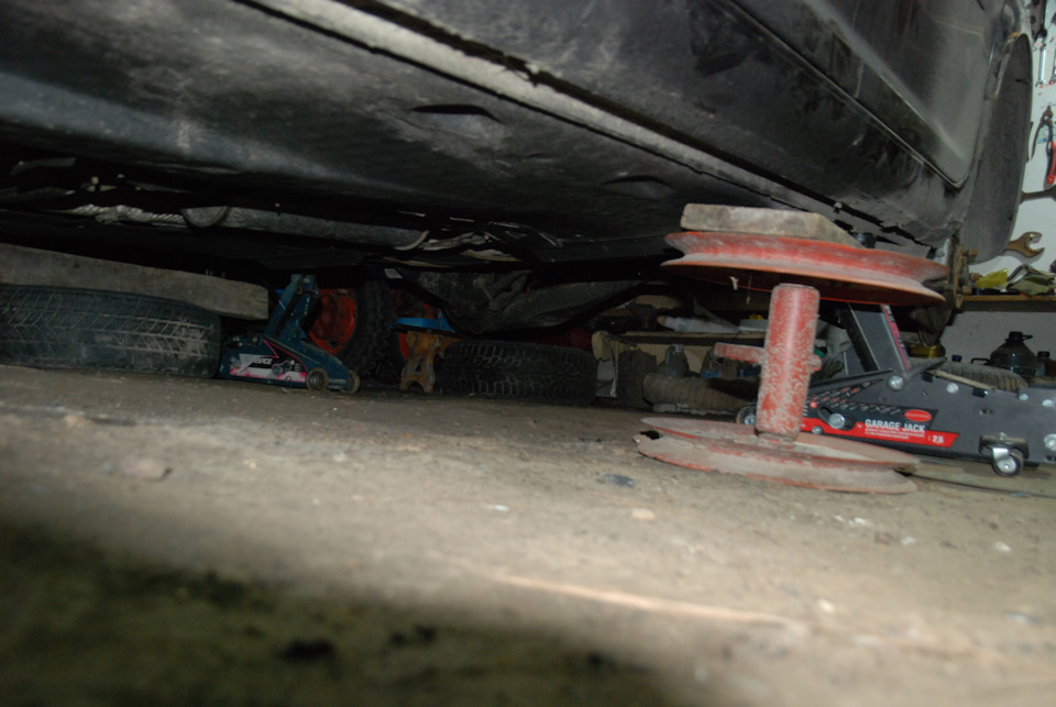

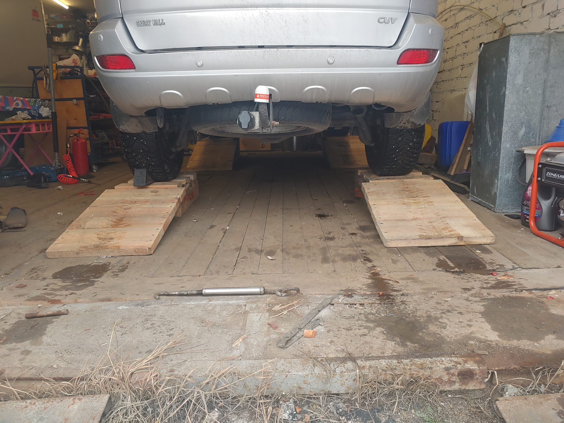

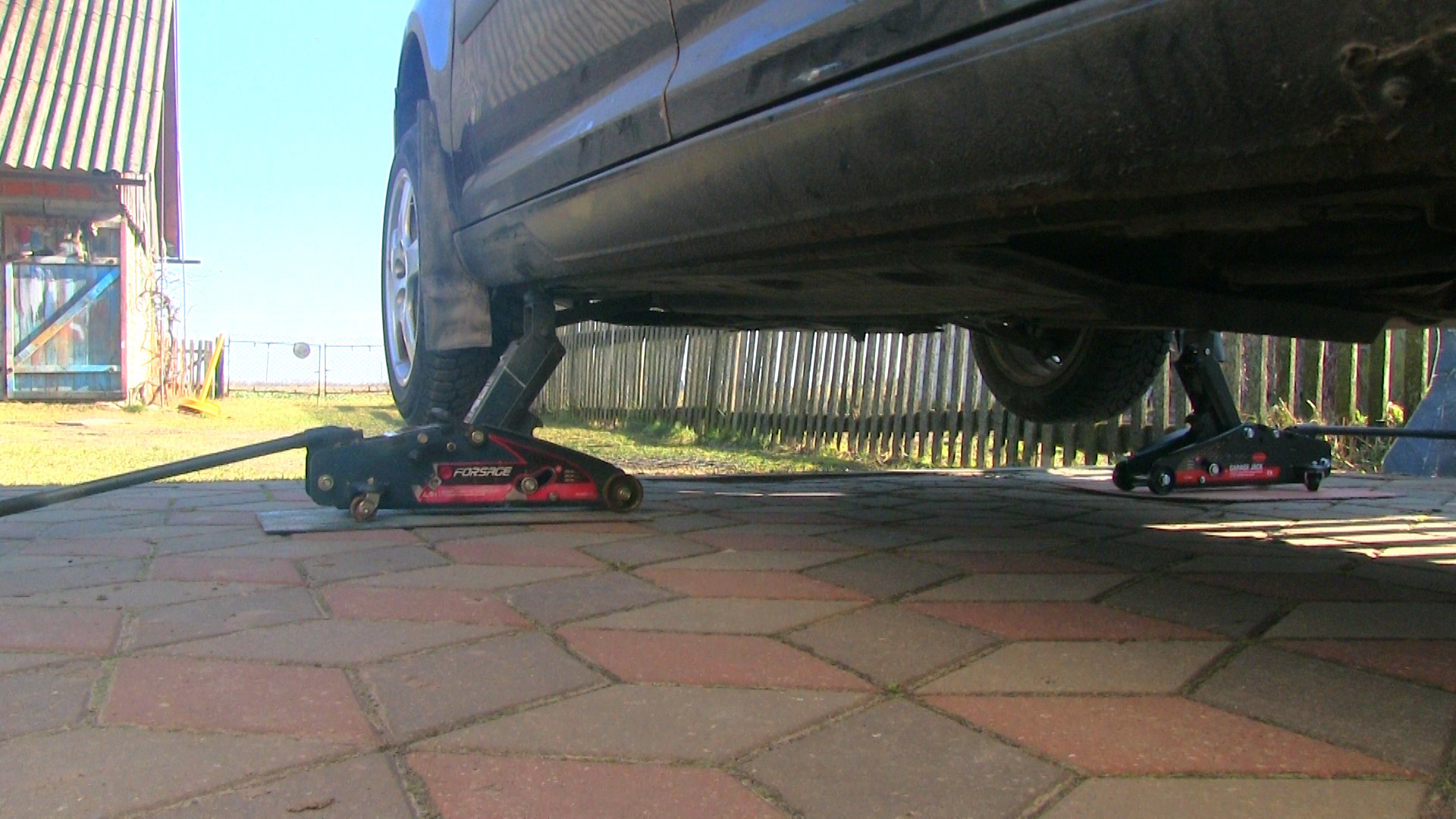

Всем привет. Имею гараж в кооперативе, где большие проблемы с грунтовыми водами, и у всех у кого есть смотровые ямы точно подтапливает, а у кого-то даже настилы деревянные ямы сплывают. Вваливать кучу денег в гидроизоляции и возведение с непонятным результатом на выходе отпало, и было принято решение сделать миниэстакады. На изготовление пришлось покупать только метизы, остальной материал дерева дармовой.

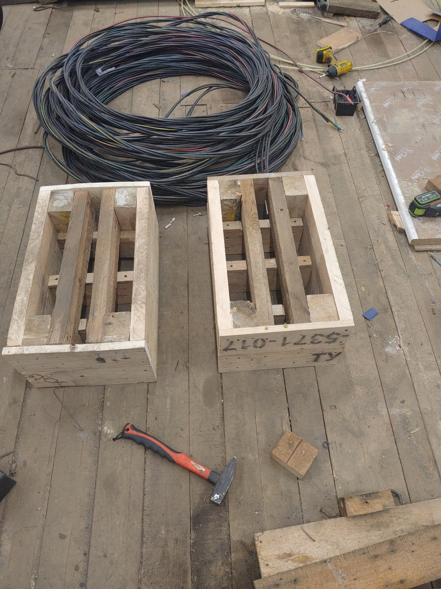

Размеры получились финишные Д×Ш×В 650×350×290 мм, 650×350×200 мм

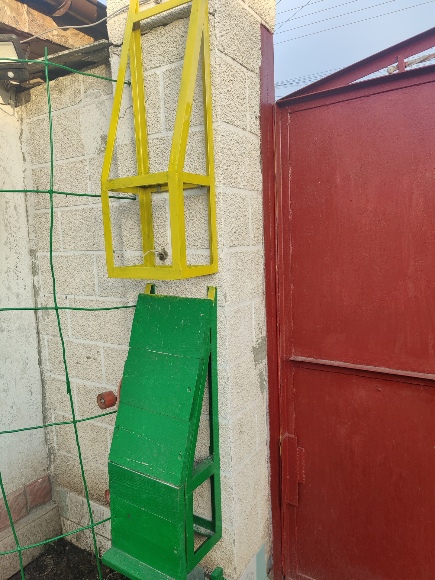

Трапы сделал тоже все одинаковые из досок и уголка 50×50×4 мм быстросъемные, если будет необходимость убрать в сторону. И вот первый заезд

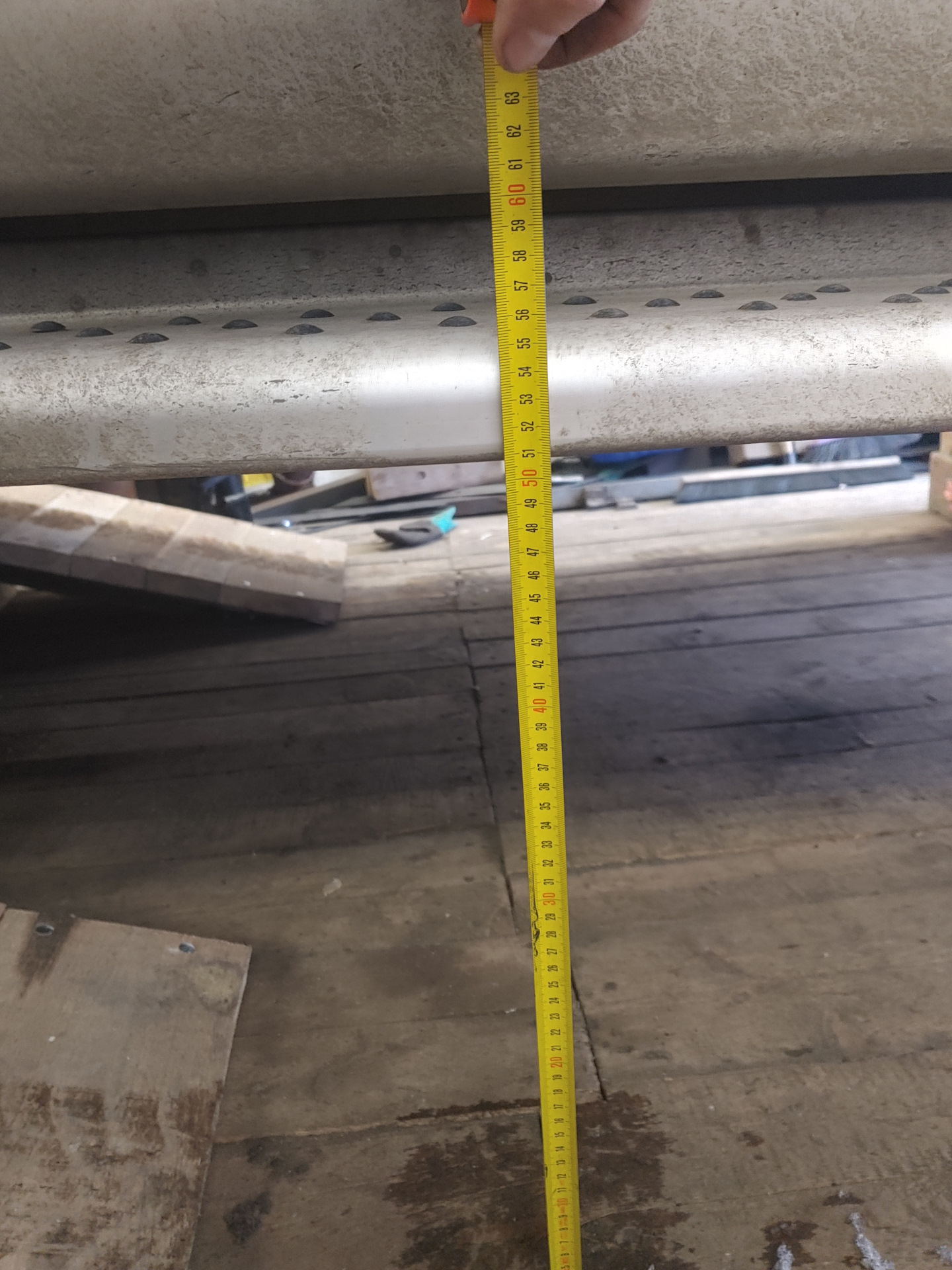

Расстояние до пола в серидине авто

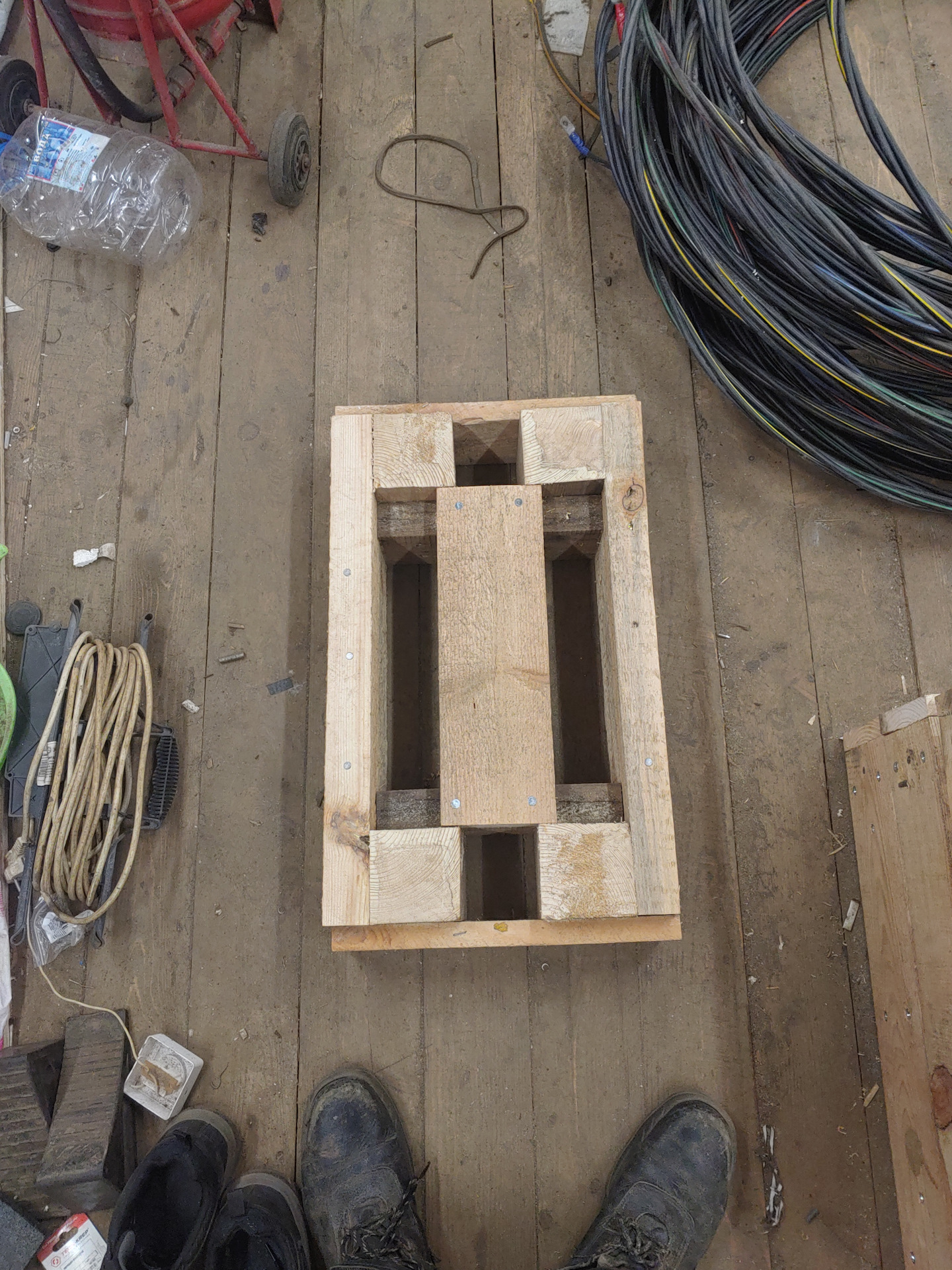

Теперь свободно перемещаюсь на подкате

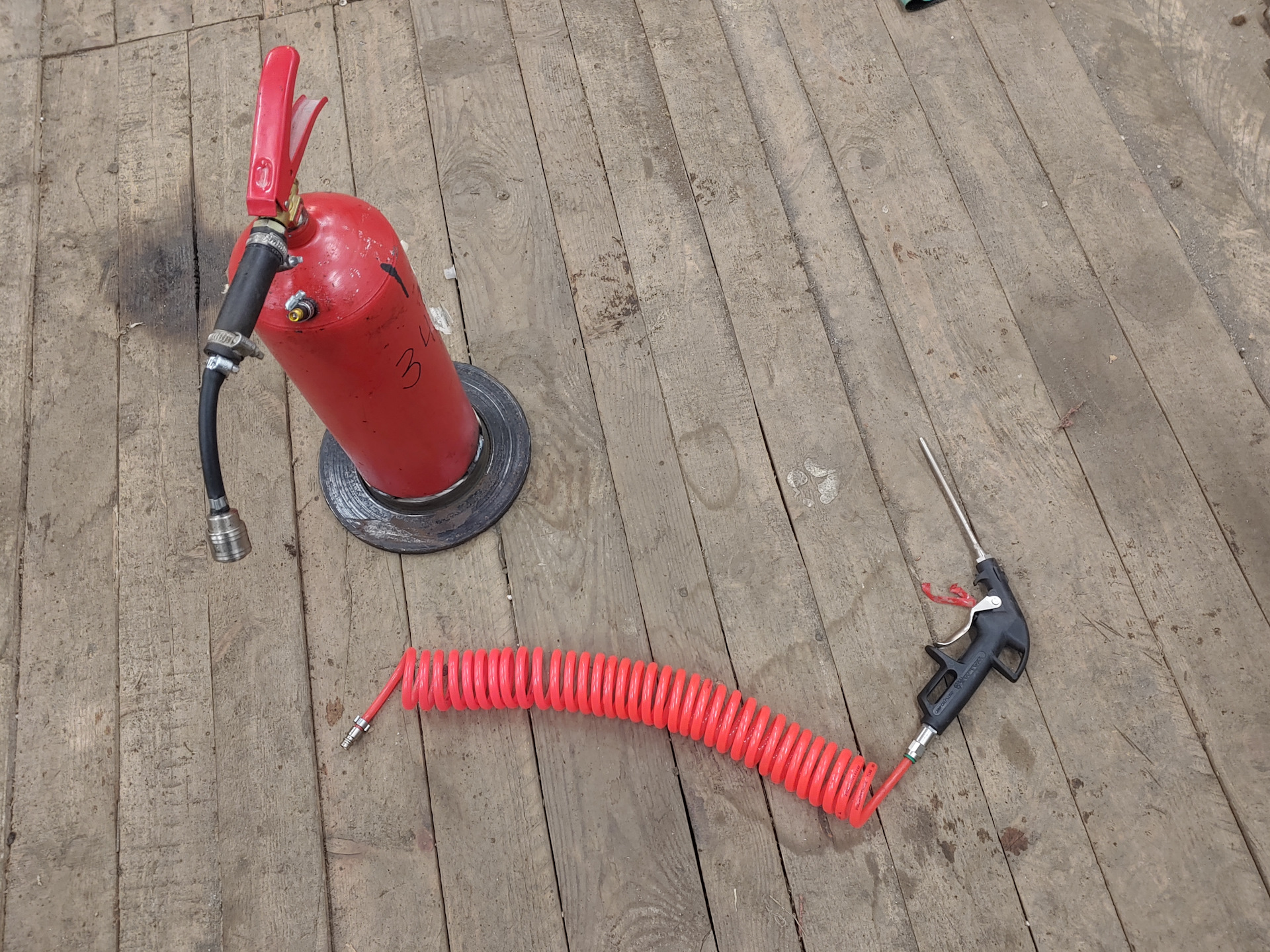

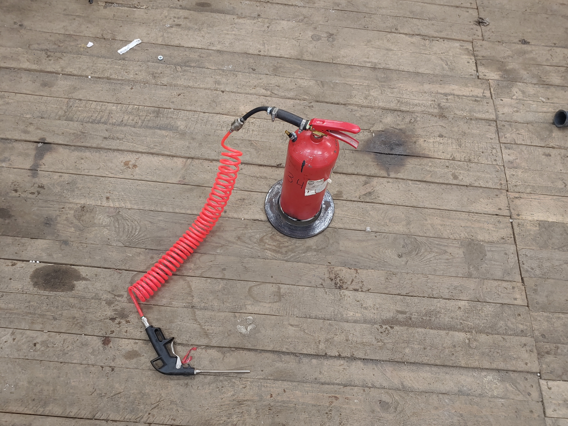

Чтобы было удобнее производить большое ТО по замене всех масел изготовил приспособу от любого а/м компрессора работающую.
Работать стало намного комфортнее при не больших ремонтах. Проблем со складированием не испытываю в сдвоенном гараже.

Осталось соорудить лежак на колесиках👍

Лучше чем яма.
Лучше? Ну и что под ней можно сделать то? И если что-то пойдет не так, успеете дернуться в сторону? Я даже гидравлических подъемников боюсь, если это новый китаец или европеец за 15 лет, ибо раз, на раз, случается всякое… Яма, есть самый безопасный вариант для обслуживания и ремонта авто.
А что с ними может случится?
Если вы о авто, то в случае прогнивших порогов в силу возраста, дорожных реагентов, или как в случаях авто китайского автопрома эконом сегмента, а именно слишком тонкой стали в местах упора подъемника, может случиться прогиб, промятие, и даже слет автомобиля вниз со всеми вытекающими. Поэтому, яма, самый безопасный вариант, особенно, если нет уверенности в достаточно надежном конструктиве "точек подъема" авто.
Не, я думал вы про эстакадки писали.
С эстакадками этими, ничего не случится, единственное, я бы их консервантом водным пропитал, или маслом, как никак, дереву влага не друг.

Сделать можно всё, что можно сделать в яме, только, прыгать туда сюда не надо, нет сырости.
Я бы себе сделал сварные, а не из дерева, но и с этими пеньками не представляю что может случиться.
Ну, знаете, я бы с радостью посмотрел как бы кто-то на таких пеньках многорычажку перебросил с комфортом… :) При чем, на таки 15+ летнем авто. Если это не джип, а ЛА, то нормально и вороток не удлинишь, чтобы закисший болт вывернуть…
А на счет сырости, гидроизоляция в помощь, у меня, вообще яма на улице под навесом, спроектировал верно, отлил из армированного бетона, гидроизолировал, влаги вообще никакой нет, даже после весенних паводков.
На счет стальных соглашусь, так поспокойнее, хоть и прочности дерева, даже более чем.
Подвеску менять хоть на яме, хоть на полу в любом случае на стойках машину вывешивать. У меня подвал с ямой во всю длину.
Когда этим всем занимался, мне удобней было на полу. Чем на помосте в этой яме
Ну, тут у каждого своя система конечно, вообще, менять подвеску, в любом положении не совсем удобное занятие, особенно не на новом авто, я лично пробовал и с подставками, и на подъемнике и на яме, мне комфортнее все же на яме. Ямы, кстати, тоже разной ширины бывают, если слишком узкая, то комфорта гораздо меньше в таких манипуляциях. А вообще, главное, чтобы безопасно для хозяина и потом уже автомобиля, комфорт, как и остальное, мелочи.

Я единственное применение такой эстакады вижу — осмотреть/сменить жидкости. Ну в принципе можно карданный вал снять/ поставить, для остального либо невозможно, либо неудобно. С подвеской/тормозами/приводами что-то делать — мимо, поскольку домкрат ставить некуда.
Да и масло скажем в моторе сменить — мне кажется очень неудобно — в лежачем положении снимать "защиту", в лицо сыпется грязь. Тянуться из положения лежа к масляному фильтру, крутнул — из него масло в рукав потечет.
На сервисе у нас масло в моторе сменить стоит от 600р до 1 тысячи со своими расходниками.
да я на домкратах менял масло на даче… все перечисленные непрятности ощутил:)…
Но допустим масло в коробке со снятием поддона и подкраской поддона и с выдержкой герметика на поддоне до утра оставляю обычно — таких удобств я не в одном сервисе не нашел!..

Масло нагнетатель👍🔥

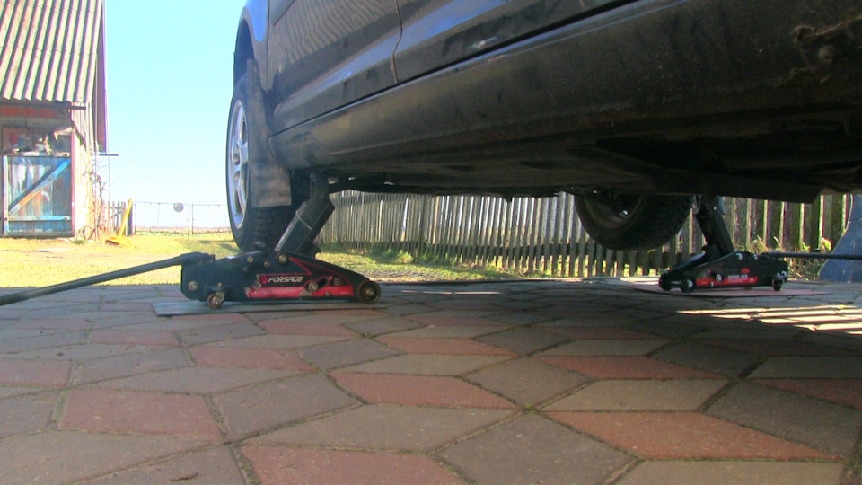

Раньше часто делал из поддонов, на полном приводе без проблем заезжал. И высоту можно любую выбрать.

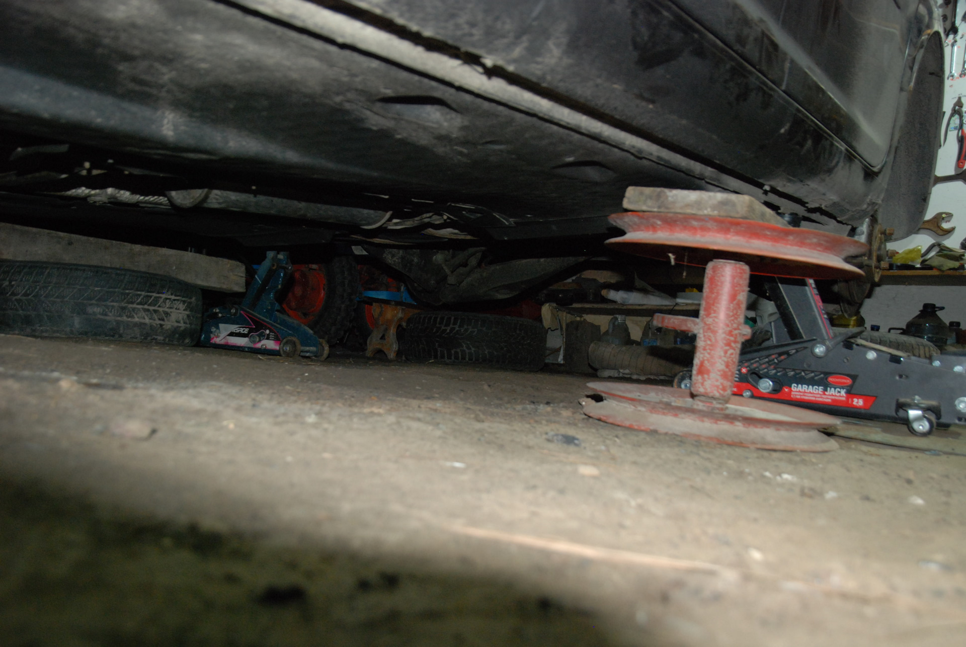

Сейчас выручает подкатной домкрат.

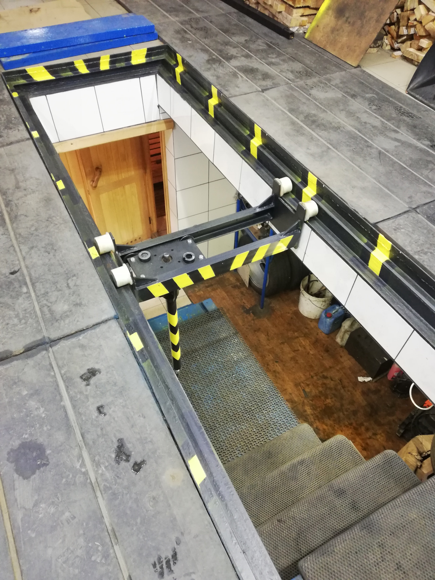

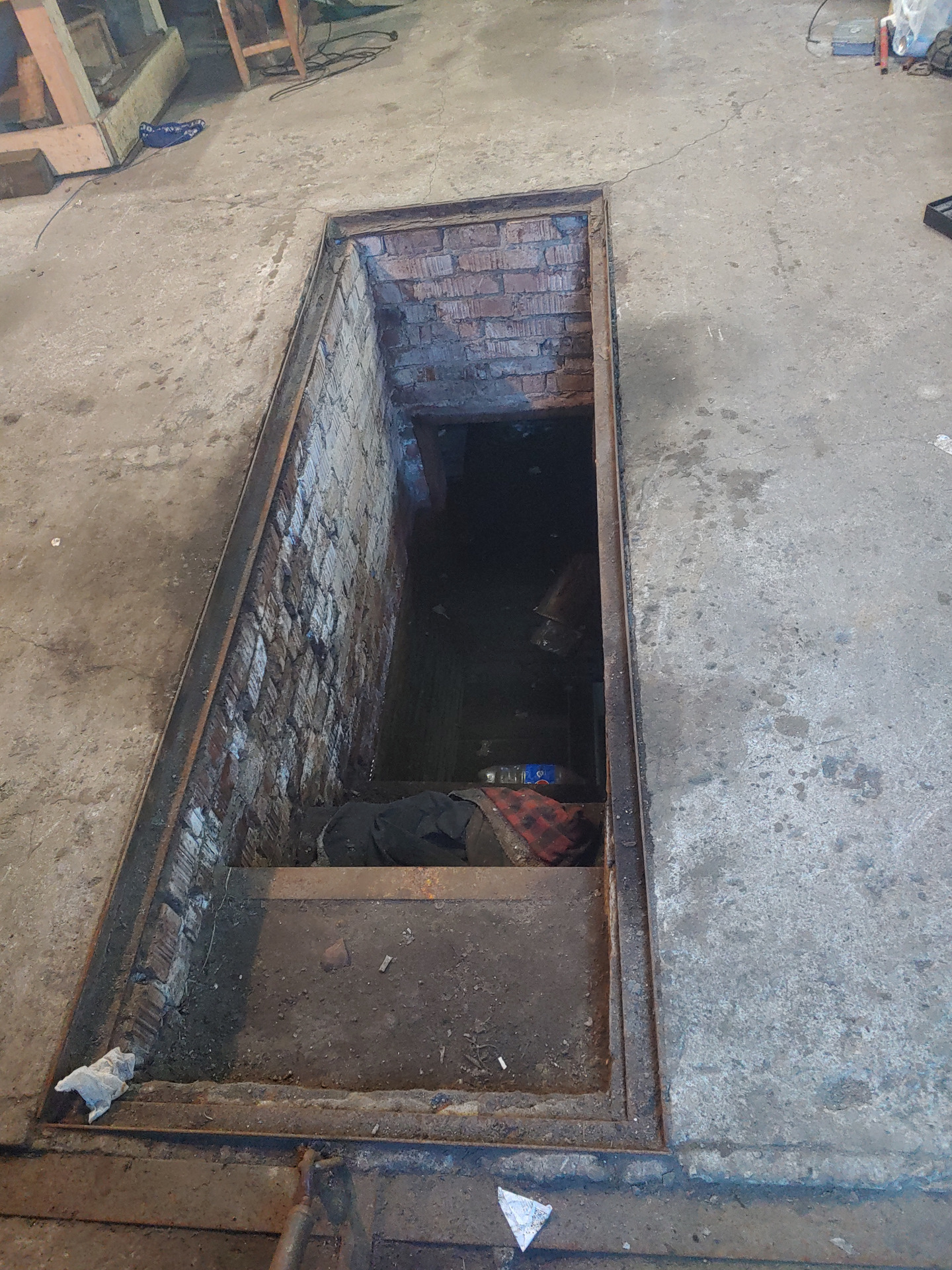

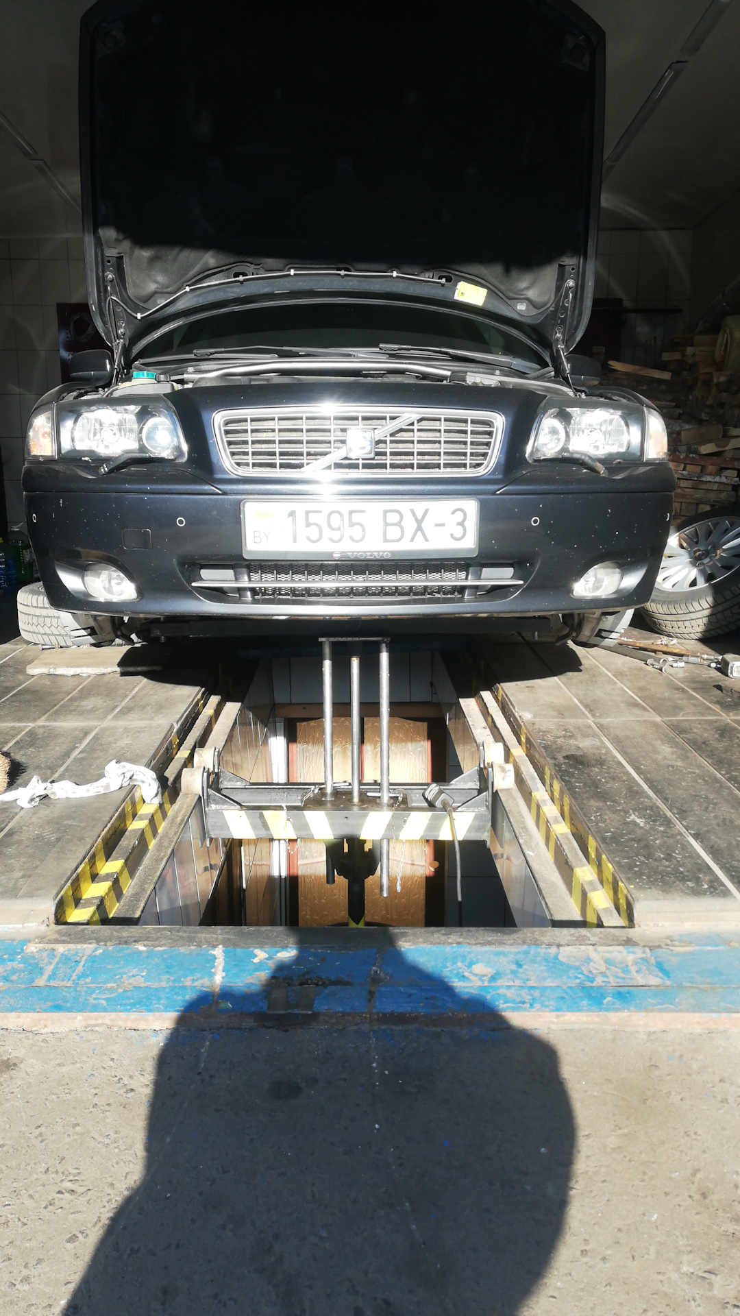

Самый универсальный вариант — яма.
Это для сильно верующих, что в ней можно жить после отбытия 🤣
Ну что вы такое говорите, коллега: яма — это и вам коробочку снять, и подвеску обслужить, и масло слить, да и всё остальное. Лучше только подъёмник ))))
Коллега, вы пост читали? У нас наоборот некоторые заваливают и бетонируют ямы, чтобы избавиться от влаги из ямы и сохранить ценное имущество в гараже. Вот к примеру у соседа весной, и как говорят насос может 24/7 качать, пока уровень грунтовых вод не спадет. Последняя смотровая яма построенная 1 год назад типа по науке всеравно не смогла устоять перед водой, и как на мой взгляд человек впустую потратил 3 месяца жизни и деньги

Плохой вариант яма. Даже если откинуть все проблемы с гидроизоляцией, вентиляцией, освещением и т.д., вылезают два критичных недостатка:
— необходимость вылезать/залезать просто огромное количество раз, что выматывает больше самого ремонта
— затруднительно регулировать высоту в процессе работы. Лучше уж несколько домкратов поставить хороших.
И лазить под тачкой на карачках, в надежде что не придавит.
Кто как хочет, так и дрочит… Для всего спектра работ не пойдёт. Да и вообще, для чего подходит такая "эстакада", кроме как замены выхлопа и масла?
Можно к примеру пороги переваривать, чего на яме закалебешься.

Эстакада дл ТО тема конечно. В этом году первый раз на стойках менял масло в икрее, не очень удобно, особенно после вывешивания, пусть и домкрат большой как в шинках, коллега пока поселил у меня, но вывеси, подпорки эти загони.
До этого все голы масло на полноценной эстакаде менял под которой в полусогнутом ходить свободно.
Надо в гарад миниэстакады сделать себе деревянные, заехал, подполз, глянул по быстрому и съехал обратно.

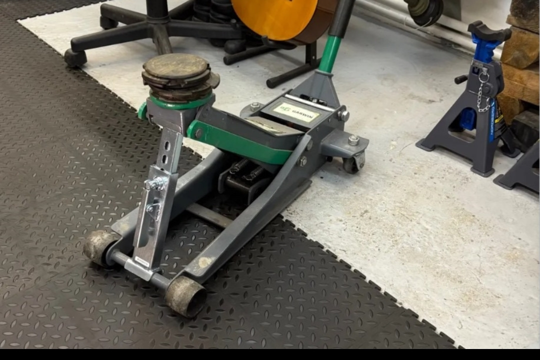

Лучше это то что имеете в гараже, и у каждой вещи есть своё предназначение (домкрат для одних работ, мини эстакада совсем для других)…
Мне просто надоело домкратами перехватываться, если нужно приподнять от земли. А тут понижаечку включил, и потихоньку заехал на капитальное основание.
Ну это если снизу полежать, то да. А если вывесить подвеску, или сменить колёса, то без домкрата или подъёмника уже не то пальто…

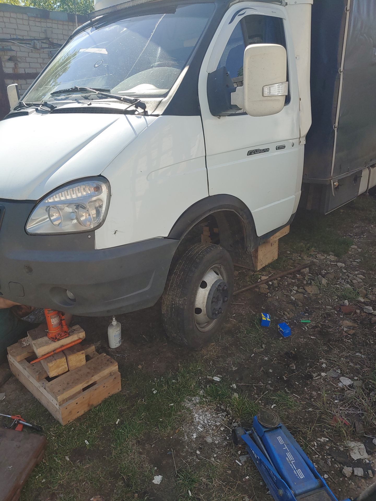

И под раму мою подставку ставили, когда меняли салентблоки рессор на Газели. Главное фантазию включить, и тогда при ремонте подвески тоже может помочь
Да понятно что вы хвалитесь продуктами своего труда, но для каждого будет своё применение…
Я не хвалюсь, а немножко доминировал в каких то моментах уйдя от домкратов в сторону скорости, практичности и удобства. Ну и почему решил сделать сам, потому что аляподобное из профильной трубы толщиной 2 мм стоит на маркетплейсах более 10 т.р, на которое стремно смотреть как в отзывах заезжают машины, и они ускакивают из под колес, не говоря про устойчивость и запас прочности🤣
Заехав на эти подколёсные эстакадки как снимать колесо, ведь нужен домкрат? Просто пытаюсь донести что каждая вещь для своих определённых целей…
Могу и без домкрата снять, если голову включить😉
В моем случае пользуюсь двумя подкатными домкратами. Есть и эстакада за гаражом с заездом по доскам на газосиликатные блоки. Но в этом году все ремонты были только на подкатных домкратах. Есть важный плюс в том, что обе подвески навесу. Можно даже включить передачу и проверить работу МКПП.
Надеюсь хоть со страховкой? 🙏
В самих домкратах встроена фиксация. Но всёравно подкладываю страховки с двух сторон.
Лучше перестраховываться, мало ли как китайцы собрали😁
Ну, да.
Такая страховка удобнее
есть ссылка на такой раздвижной упор?
N3002R.если маленький домкрат то не подойдет, а так штука хорошая, стоит только 3тыщ
Спасибо! у меня похожий 3т garwin, но не низкого подхвата ибо все машины на больших колесах. Еще и проставку надо сделать под чашку- на Паджерике не хватает хода вывесить колесо)
я домкрат вообще отпускал стоит на этом фиксаторе
capt-moto
www.wildberries.ru/catalog/28644194/detail.aspx во проставка
спасибо, но не спасет +40мм относительно штатной) У меня уже лежит заготовка алюминивая в виде кругляка- надо заставить себя ее в токарный станок установить и расточить отверстие под штатную чашку и установочный упор, который из стального отрезка кругляка выточить)
capt-moto
stef2
Под вывешенную машину на домкратах не полезешь! Нужны доп опоры. В этом смысле эстакада надежнее…
