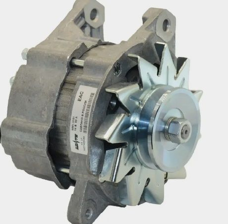

Не могу понять, на холостом ходу (850 об мин) зарядки практически нет, если включить печку и свет амперметр показывает -10А . если ничего не включать но аккумулятор не дозаряжен амперметр показывает чтото около нуля, напряжение в районе 12.7В.
на средних и больших оборотах зарядка есть. и напряжение 14.4В как положено.
шкивы стандартные. ген. при этом не греется, не воет.
это генератор такой сам по себе или все-таки он не исправен? просто сравнить несчем. на других авто стоят неродные генераторы.
при использовании предпускового подогревателя (подобие вебасто) появляется острая проблема недозаряда при коротких поездках.

Чуть больше месяца назад я поменял АКБ. Старая Мутла отработала 4 года и перестала держать заряд. В АКБ сервисе всё проверили и сказали что с генератором всё в порядке, просто на ХХ он не даёт зарядки и это описано в учебниках. Кстати, на моём генераторе стоит "таблетка".
А мой АКБ сдох потому, что больше полугода я ездил каждый день на короткие расстояния, в городе, по пробкам и зачастую со светом, регистратором и музыкой, ещё и во дворе музыку включал. Аккумулятор систематически недозаряжался и в итоге сдох( При такой эксплуатации надо почаще заряжать АКБ от стационарной зарядки.
поставил поздний одовский ставится без переделок на родные кронштейны и проводку заряд стабильный и не прыгает. 6661.3701, цены кусачие но я брал бу и перебирал и аышло всего 4тысячи все вместе, по усиройсиву аналогичен г-222 поэтому запчасти есть везде разница в отливке ушей под крепление и в шкиве
Я от японца ставил и как бабка отшептала. На 600 оборотах была полная зарядка. Ну или точить шкив меньшего размера.
Зачем точить? Туда прекрасно встаёт шкив от Волговского генератора. Из наших — это самый маленький по диаметру
Можно сделать еще меньше и тогда не будет вообще проблем. Хотя родной генератор это и есть проблема. Скока там ампер? 60? А то я уж забыл за 30 с лишним лет. А любой импортный как минимум 100а.
На Москвичах ставили 40 и 50. Учитывая количество заводских потребителей, этого хватает за глаза и за уши ))) Остальное — от лукавого
Ну тока как и света много не бывает. И честно сказать очень с натягом хватало в движение, а если на хх зимой с печкой постоять то хамаугэ акб
Печка 15 А, свет 10 А, зажигание и подсветка порядка 8 А — 33 А в сумме. А генератор 50 А. Хватает с запасом. На холостых — да, проблемы могут быть
А зажигание? Ну еще чутка музыки и лимит превышен. И 50 теоретически он дает при 3500 и выше. Хотя действительно он и не качает их
Зажигание я учёл. И свою мощность он начинает выдавать уже при 1000 оборотах.
А асё остальное — от лукавого ))))
И оно требует уже дополнительного вмешательства. Тут я спорить не буду — это очевидно. Хотя я бы ставил второй генератор для домов и делал диодную развязку по питанию

Профилактику генератору сделать лишним не будет. Заодно проверить обмотки, диодный мост и при сборке зачистить ВСЕ контактные поверхности (особенно минусовые) и по новой протянуть все резьбовые соединения.
Какое реле стоит?
Такая же история у меня с генератором Г250Ж1. На форумах пишут, что это стандарт — малые обороты ротора, генератор не выходит на рабочий режим. Частично решил проблему установкой маленького шкива (на 41 и поздних 412 такие ставились, если не ошибаюсь) и поднятием ХХ до 900 об/мин. Тоже особо не нагрузишь на ХХ, но стало гораздо лучше, раньше зарядки не было даже без потребителей (~12.5 — 12.8в было на ХХ, сейчас стрелка стабильно в небольшом плюсе при включенных габаритах).
Ещё есть такой момент, что по схеме (и у меня так оказалось, как у других — не знаю) силовой провод от реле ближнего и дальнего света подключен напрямую к + аккумулятора (на шпильке стартера), т.е. амперметр не учитывает потребление фар и реальный разряд идёт сильнее (((
Свет подключен правильно. Таким образом решили защитить Амперметр от перегруза. Надо амперметр ставить на больший ток
Мне кажется что это сделано, чтобы небыло нагрузки на двигатель. Это всё-таки карбюратор- тупая и топорная система которая не может реагировать на изменение нагрузки на холостом ходу.
Абсолютно неверно. Генератор нагружается в любом случае. Здесь именно амперметр обошли. На Волгах амперметр мощнее и там свет пущен уже после амперметра
Я не про амперметр, а про токоскоросную характеристику генератора и его большой шкив.
похоже фазы одной нет.
штатный вполне может держать 14В на хх с габаритами и ближним с нестандартным регулятором.
При этом регулятор полностью открыт, удалось просунуть щуп мультиметра к щётке. Там почти напряжение батареи было.
так и должно быть.
он пытается, но не может)
ABM34
Кстати у вас был классический москвич? На переднеприводном немного другой генератор и шкив маленький.
