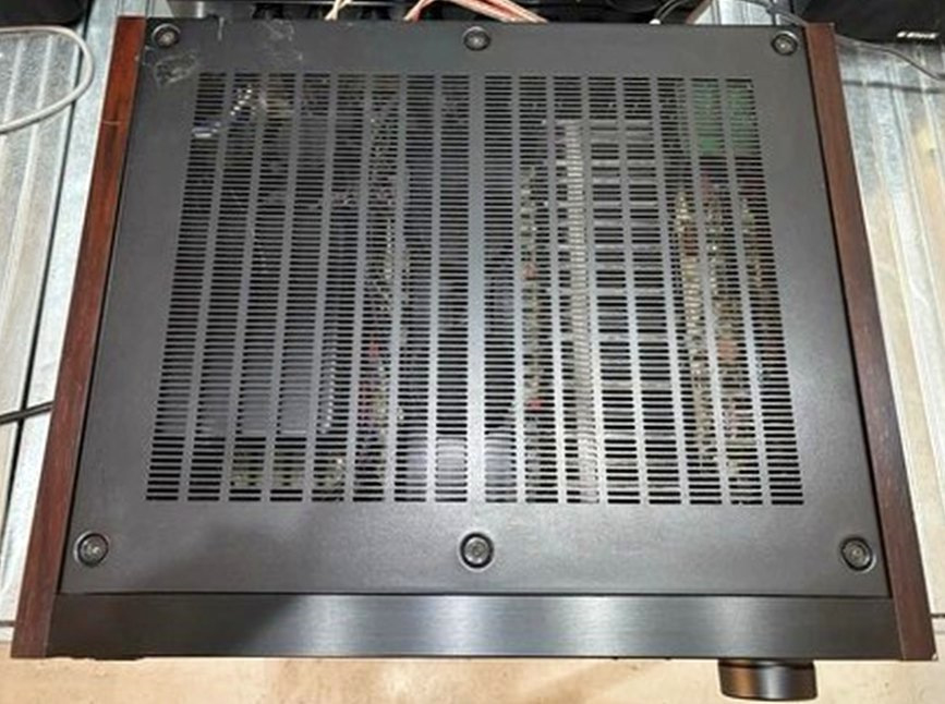

Бывают с разными крышками. Влияет ли это на внутреннюю структуру, выяснить не удалось, т.к. не видно! В принципе, сплошная перфорация этому усилителю и не нужна.

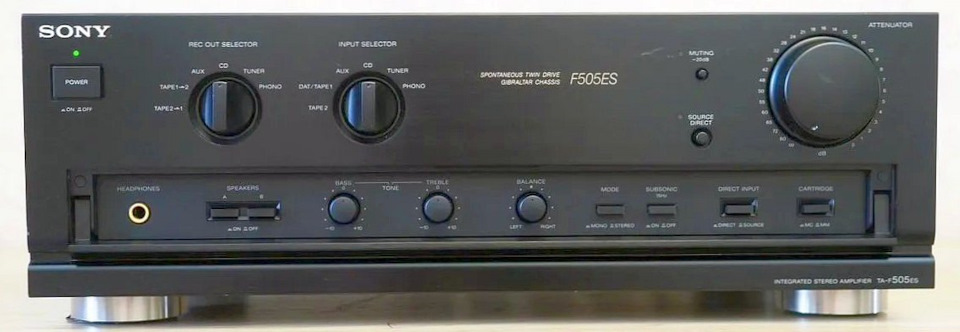

Подготовительная группа: Имеют дизайн от старших моделей. И правильно: ибо, кнопочки и ПУЛЬТ !
Тоже разный дизайн крышек.
Тут, как видим, есть некоторые различия помимо крышек.

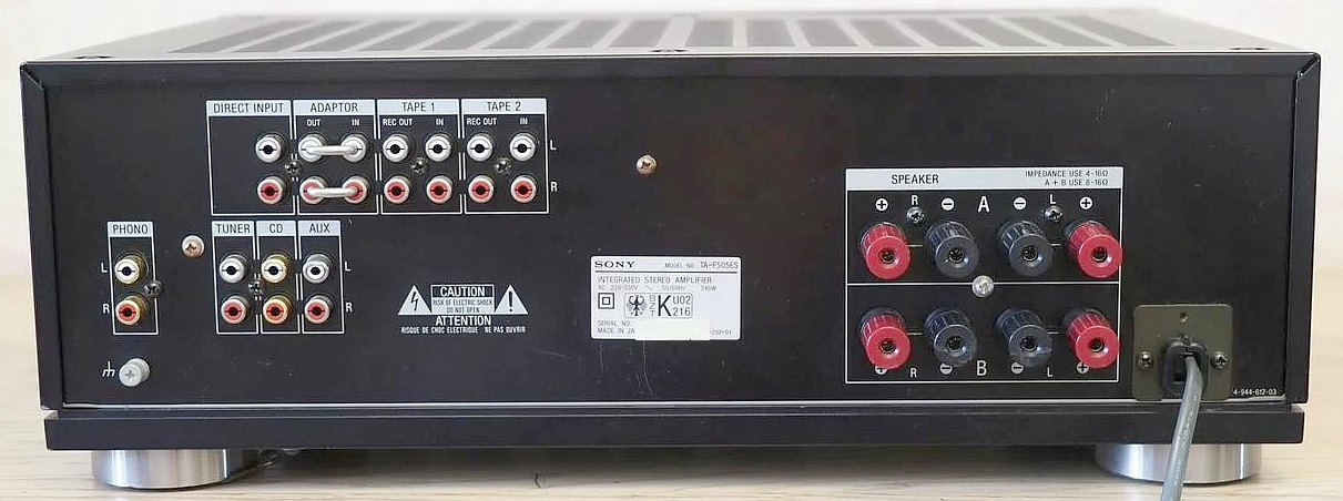

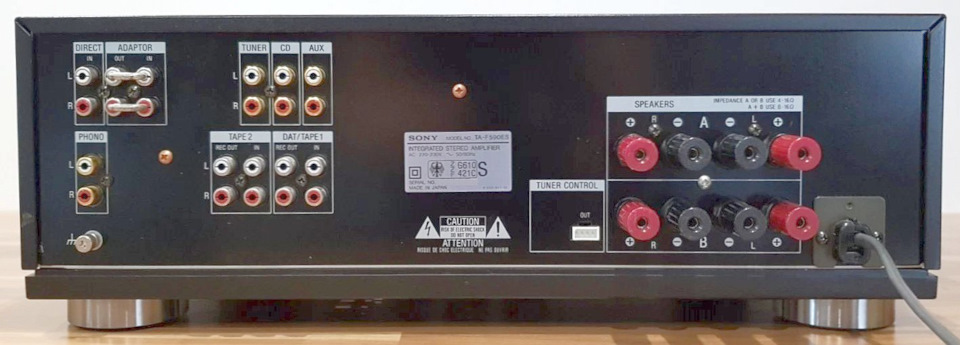

Сравнение задов говорит за то, что TA-F606ES может быть как TA-F690ES, так и TA-F590ES
Верхняя крышка нашласть только от 690го
А вот внутренности говорят, что 606 скорее = 590, чем 690. Но с доп. выходом от 690го.
Так же 606 — с ШЛем, 590/690 — с экранированными торами.
И если содержимое этих экранов — не как в банке совр тушёнки (об этом говорит и одинаковая масса усилителей), то торы примерно в 1,3 — 1,4 раза выше по соотношению мощность/кг(объём).

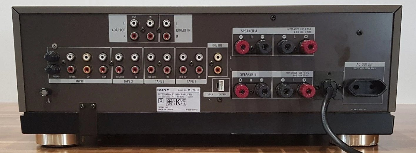

У "эйропэйцэфф" есть дополнительный выход преаута и разъёмчик, который? в данном случае, называется не просто "control", а более доходчиво: "tuner control".

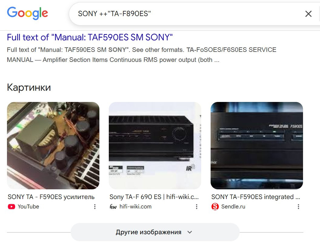

По логике обозначений, должны бы существовать некие SONY TA-F790ES и SONY TA-F890ES, но поисковики путаются в показаниях при поиске следов их существования:
