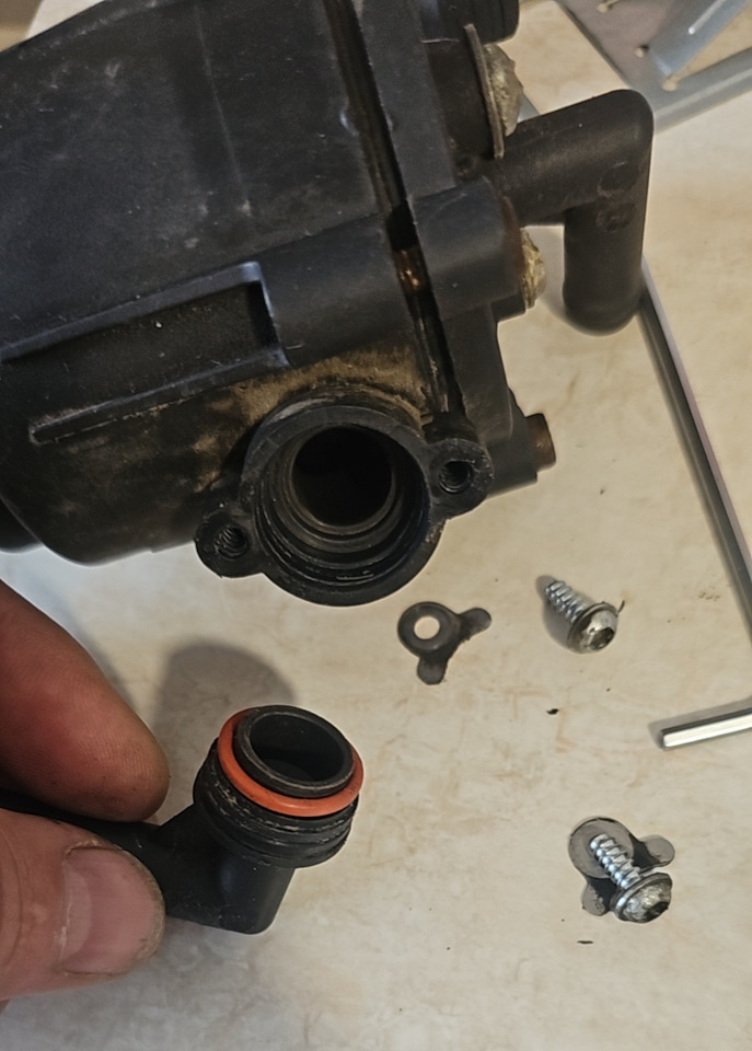

не так давно менял ремкомплект редуктора, , заодно поменял фильтра, обмылил циклонник, а он пропускает. Решил заменить на ультру 360

Можно было резинку на штуцере поменять да и всё.
Но на ультра 360 зато есть везде фильтра.
Пропускала большая резинка на стыке крышки и нижней части, потом вроде перестала, но ультра уже пришёл, решил поменять посмотреть.
А сменный фильтр ловато, везде есть. Стоит копейки.
Резинки меняются, разве что в обычных магазинах таких размеров не будет. Но Китай в помощь, там любые размеры из любой резины можно заказать. Ещё можно в магазин гидравлики зайти спросить.
Там не колечко, а какая то плоская как сальник. Да думаю если смазать, подразбухнет немного и сядет хорошо.

Оно от времени квадратным становится. Если есть канавка под кольцо можно и круглого сечения поставить.
А так да, уже новое стоит то со старым нет смысла играться.
Любое резинотехническое изделие не любит работы на сухую. Хоть силиконом побрызгать и уже вероятности что где то что то пропускать будет мала
Это да, не смазывал ничем, что то не додумался.
Хоть мылом жидким. Я когда на пластик переделывал все фитинги сажал на консистентную смазку
Резинки не разъедает? Думал силиконом только можно
В фитингах нет резинок
Секло через большую резинку, не через фитинг.
Вы спросили будет ли разъедать резинки я сказал что в фитингах нет резинок. Я понял что со стыка на фильтре секло
Все таки есть резинка, разобрал посмотрел, а то удивился как так без резинки. 🙄🙄🙄
Даже две, одна коричневая другая чёрная
Это штуцер, но даже вы их помажете ничего не будет резинкам
Pomapio71
Да на стыке крышки и нижней части большая резинка. В фитинге не помню есть ли резинка,
DendiF16
Смотря какие, только EPDM резина не дружит с маслами, остальным нормально.
А вот силиконовую резину нельзя силиконовыми смазками мазать ибо разъесть.
