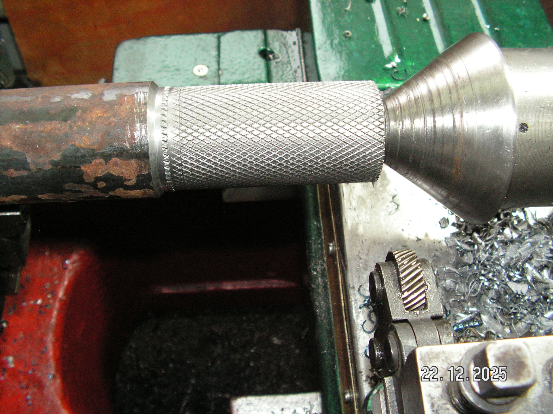

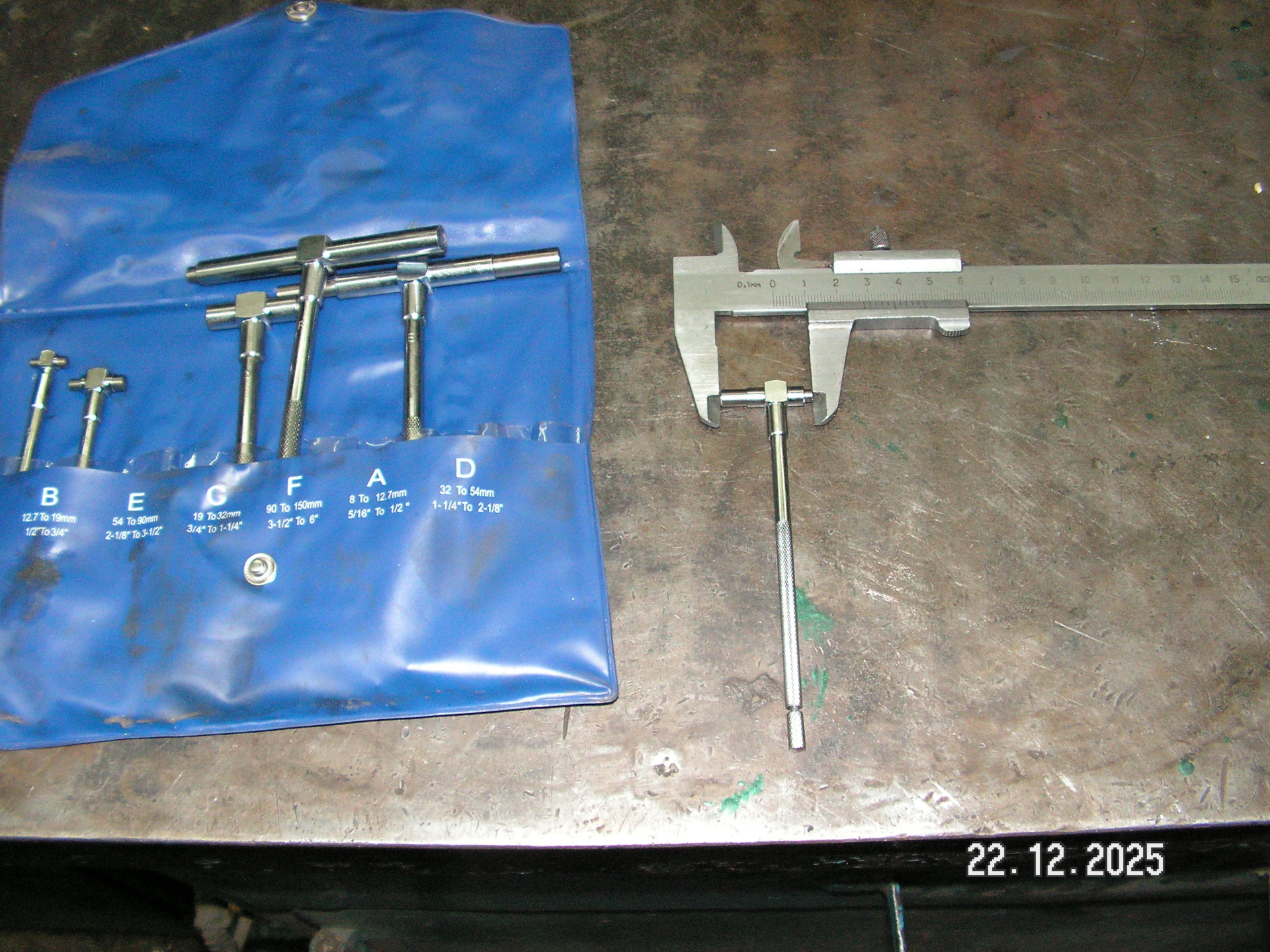

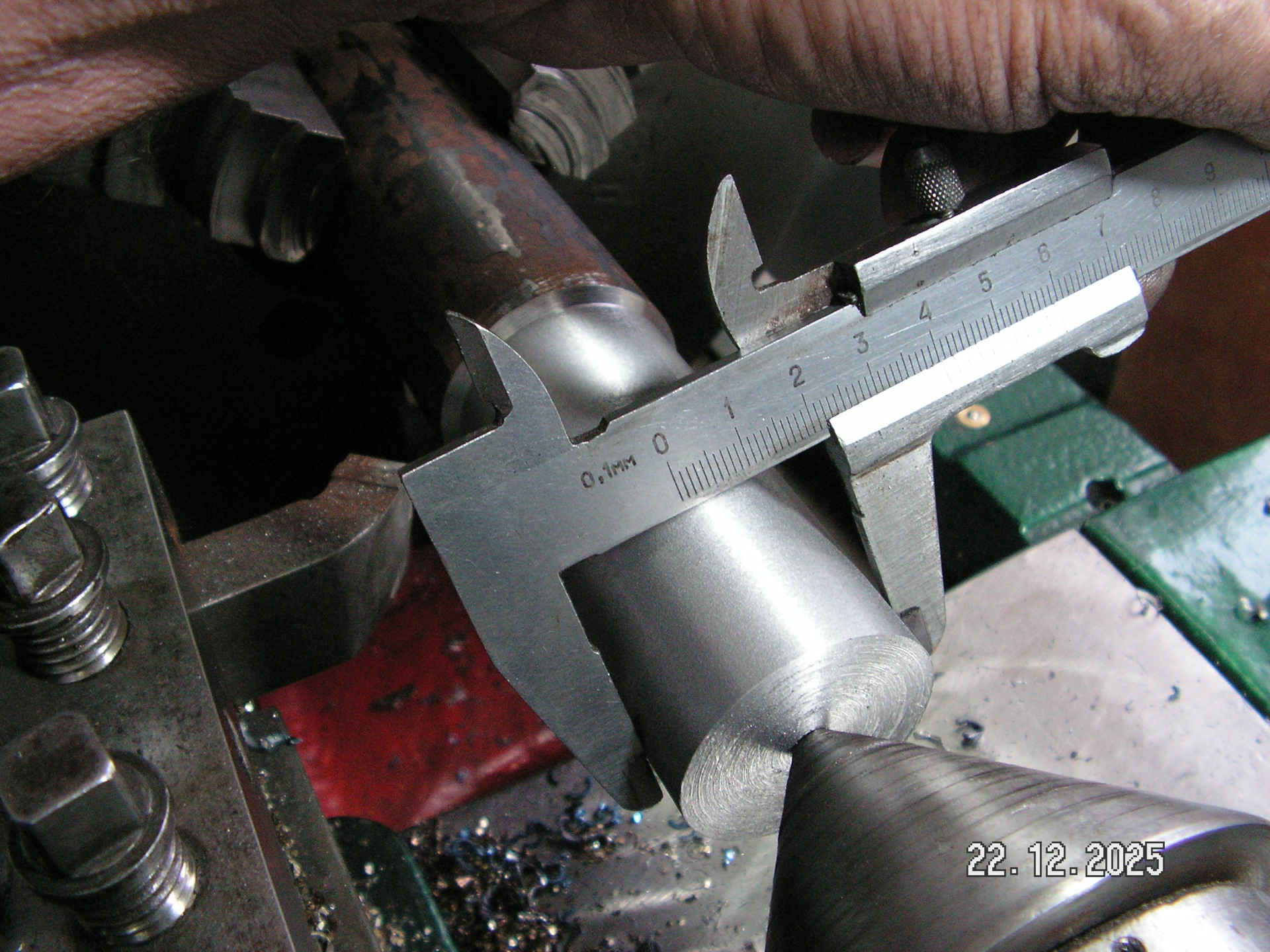

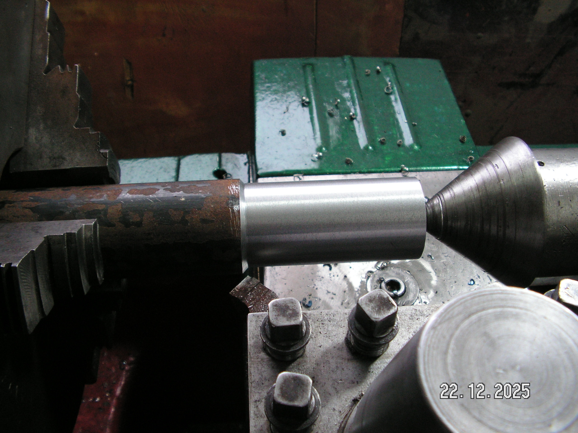

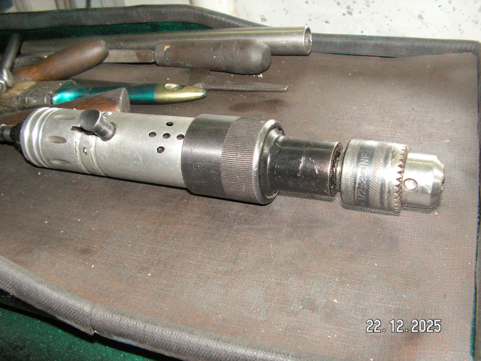

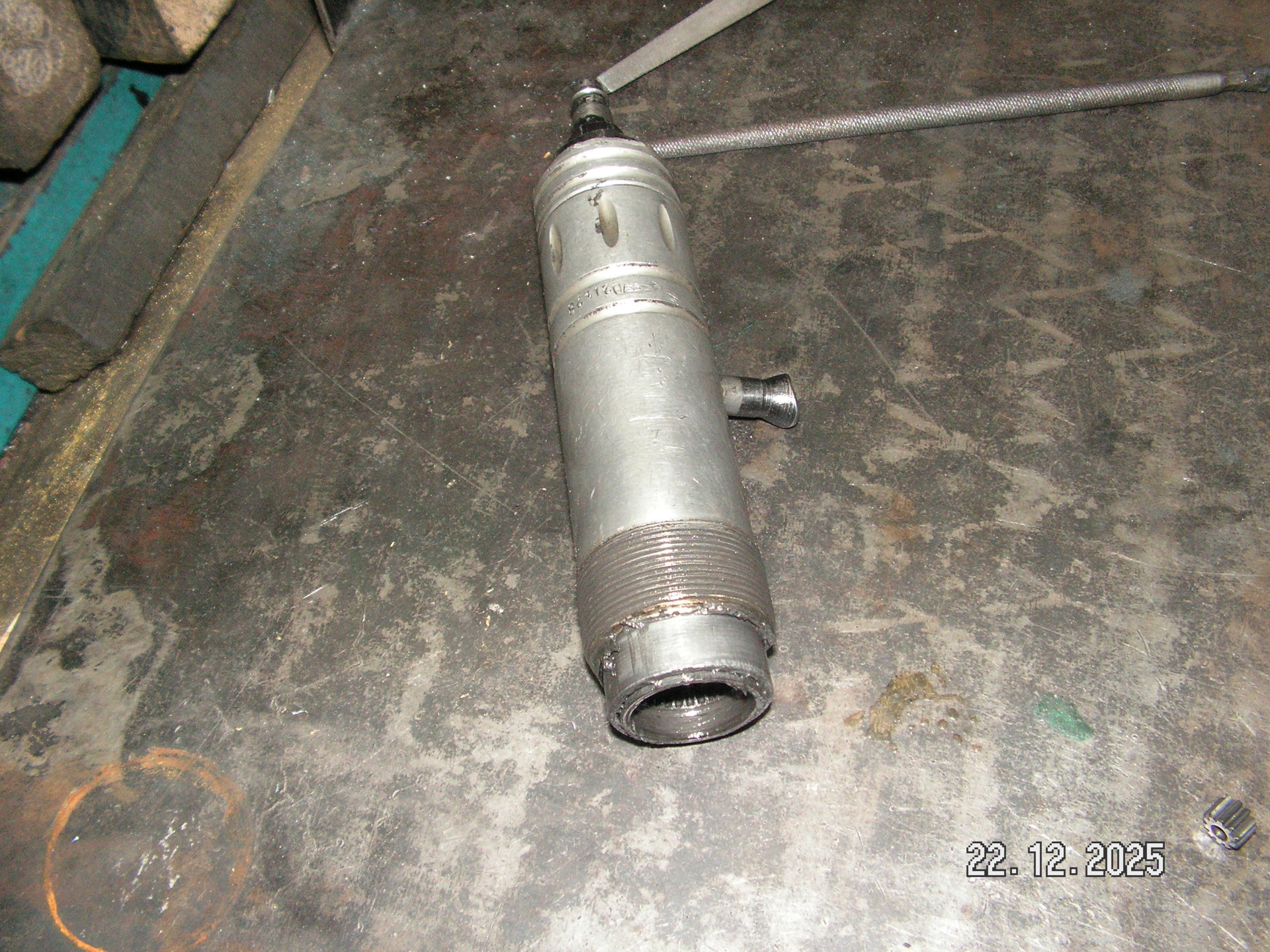

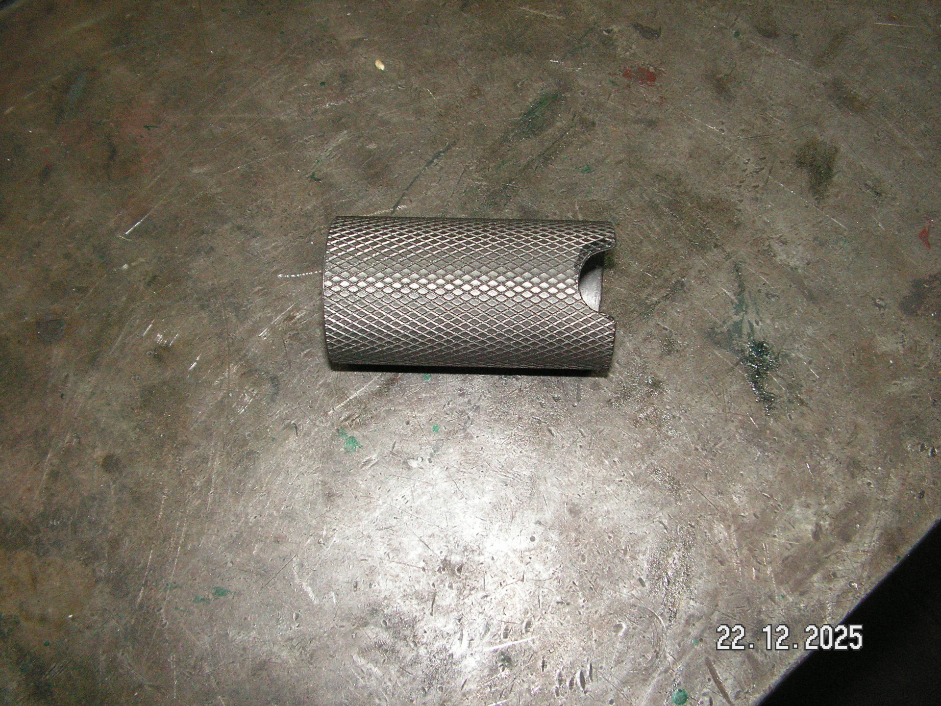

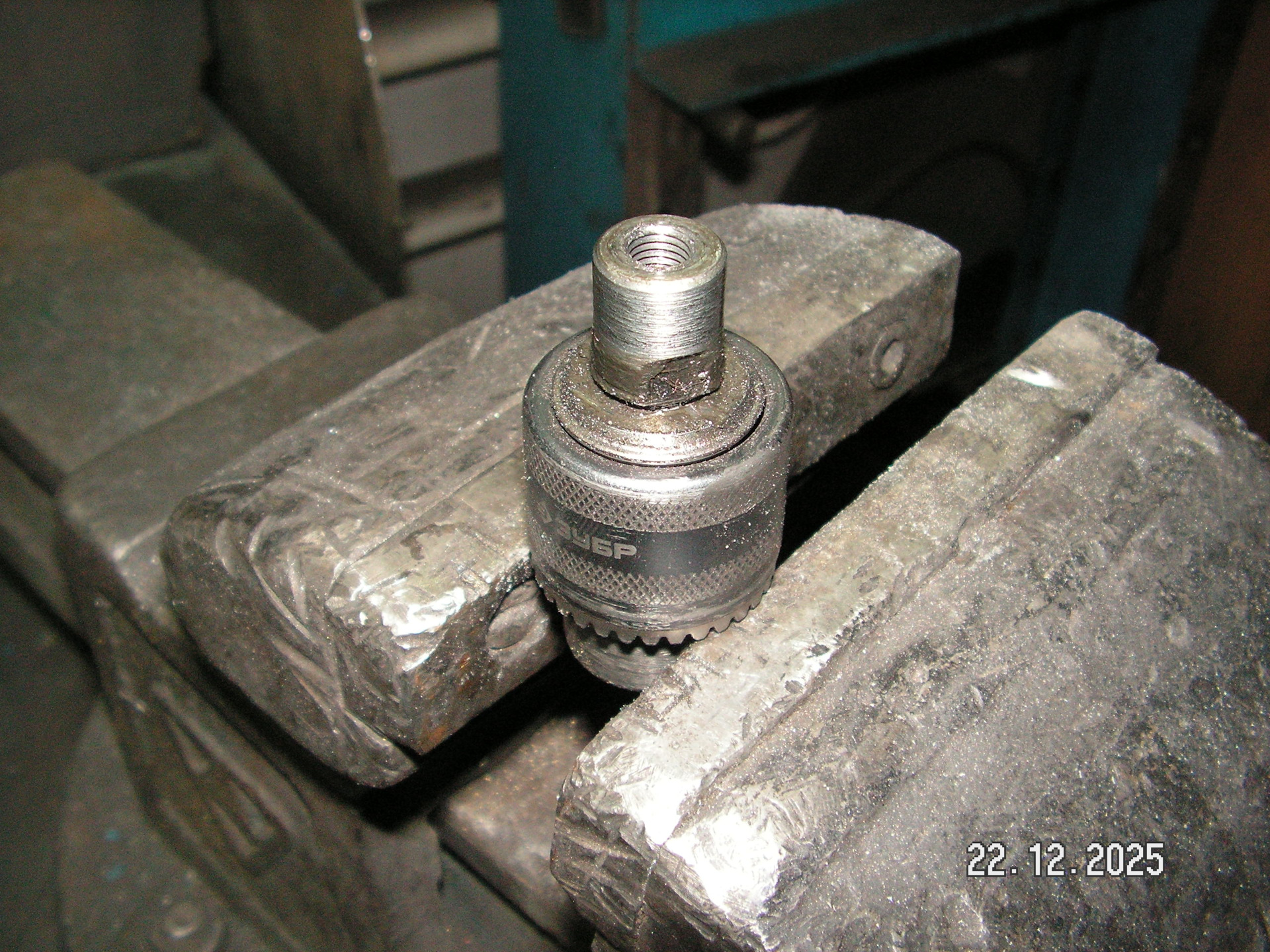

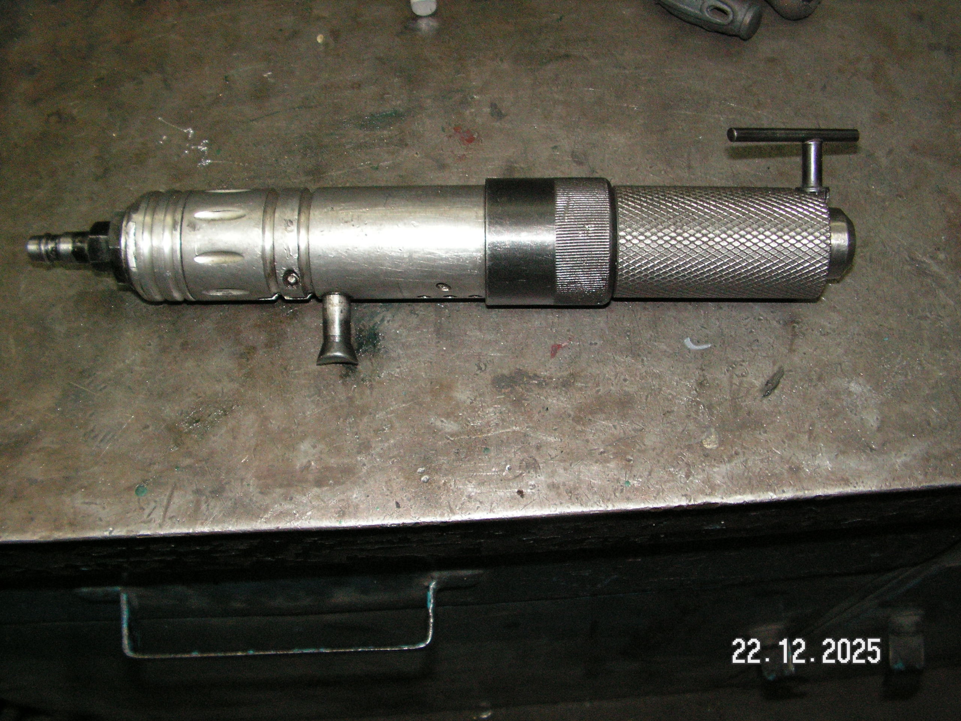

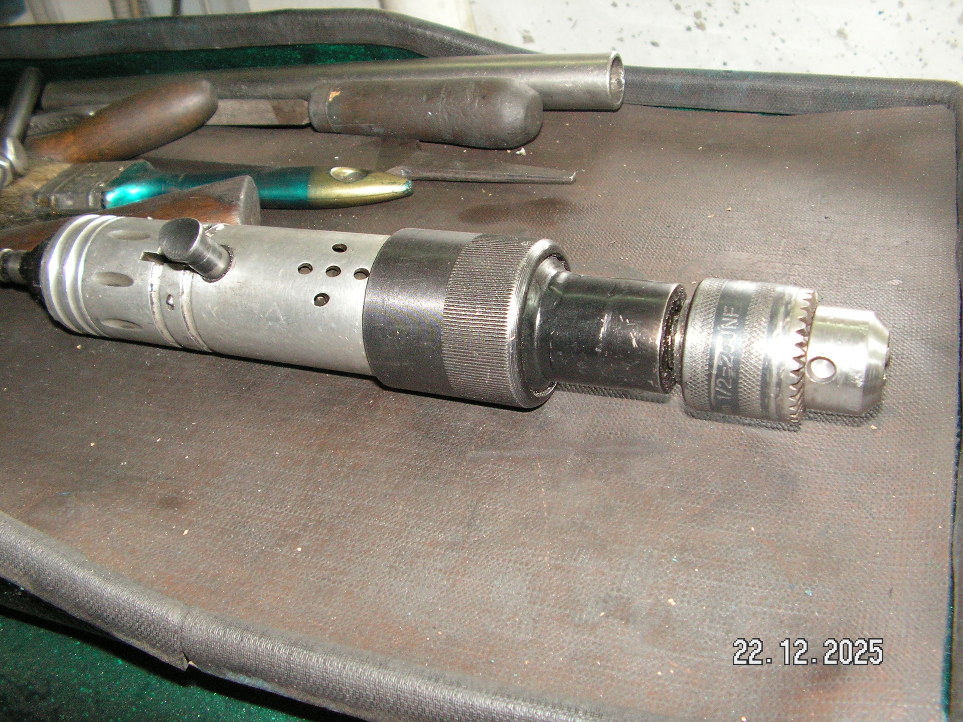

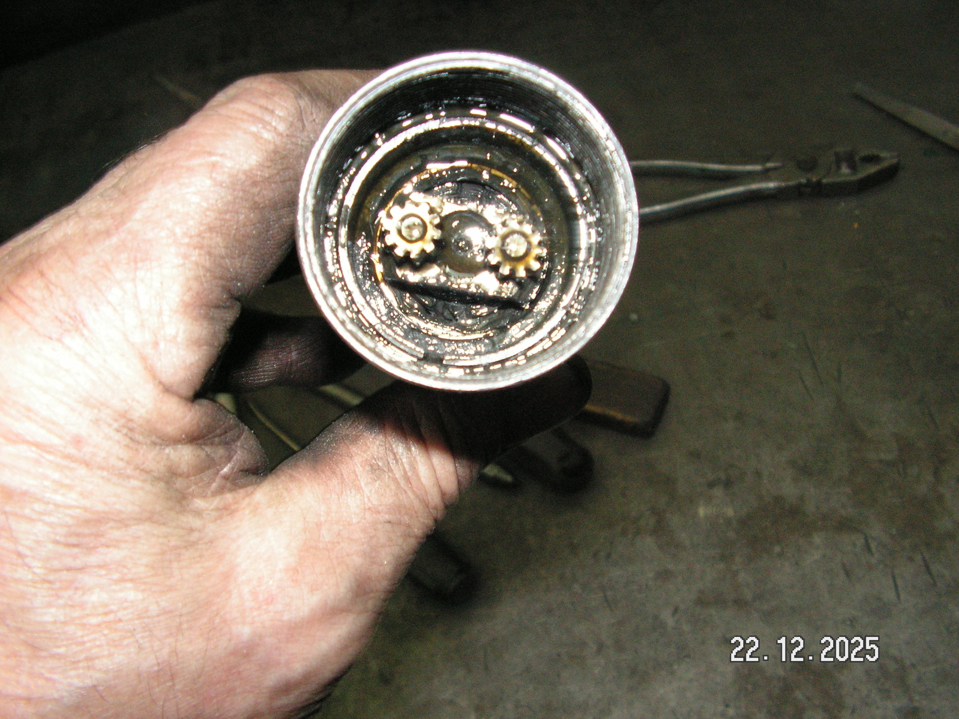

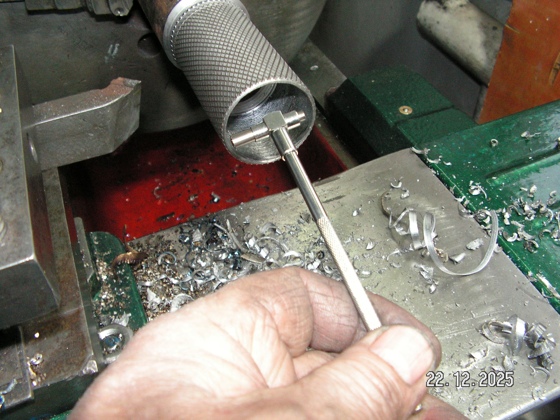

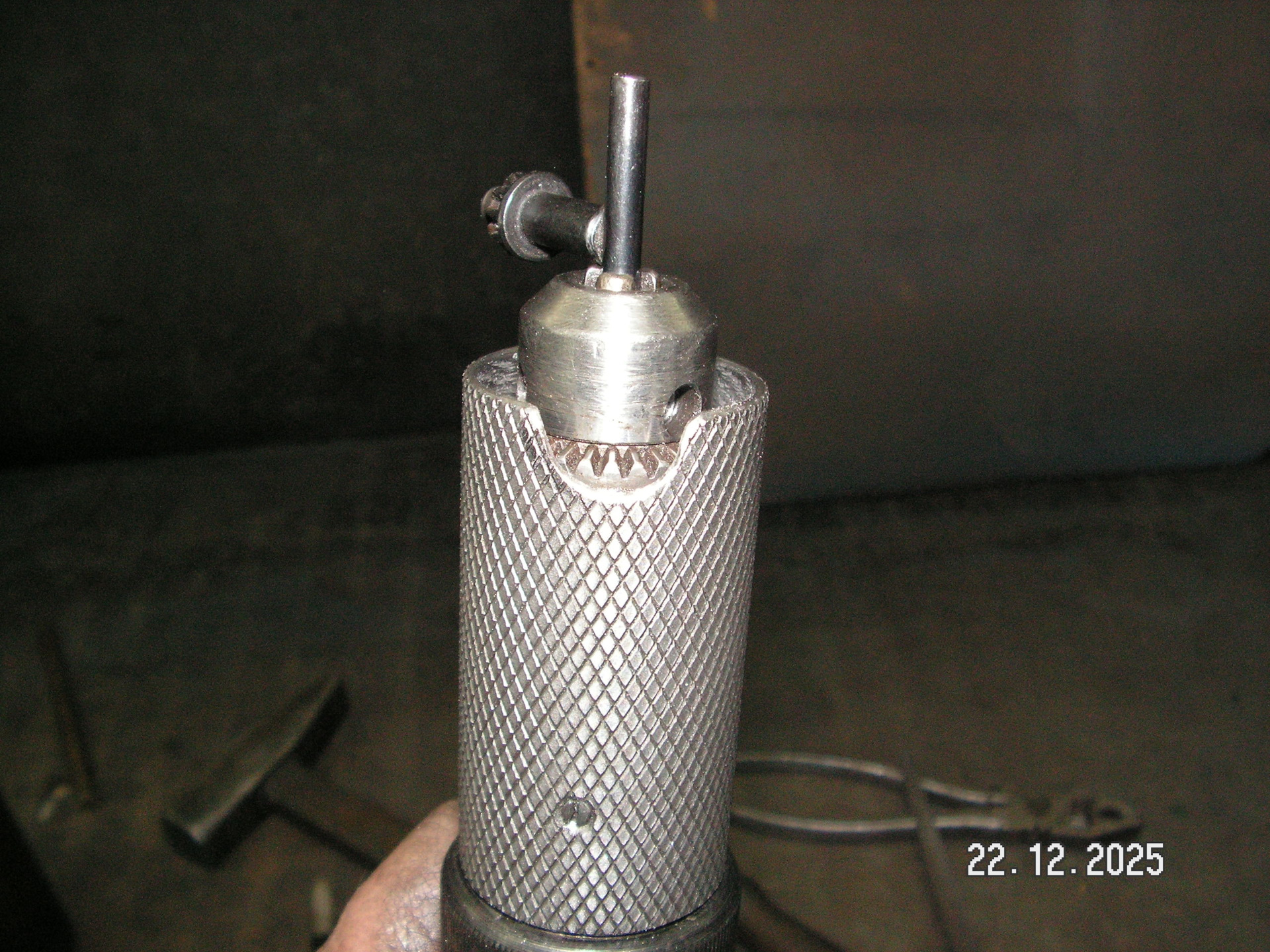

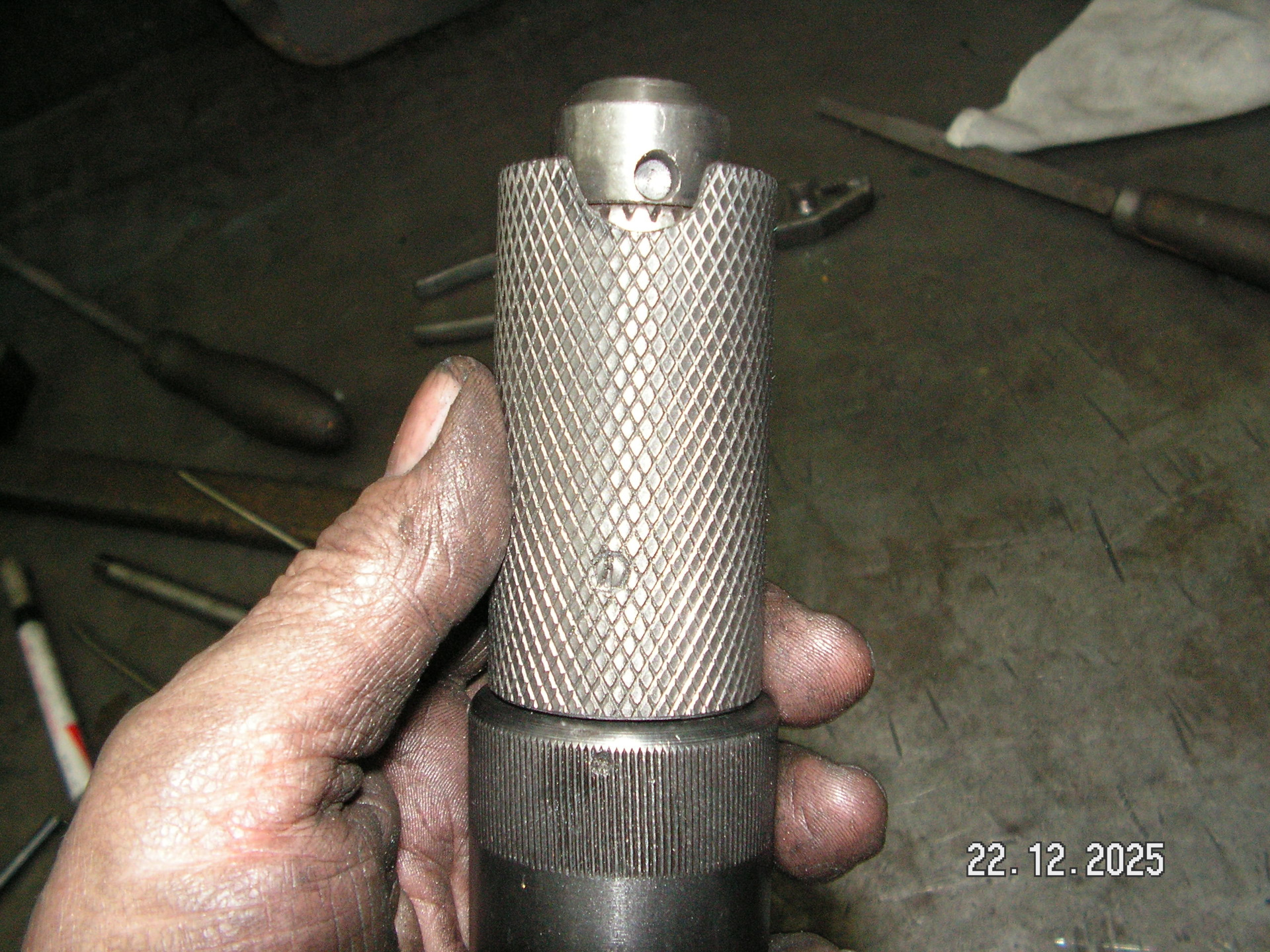

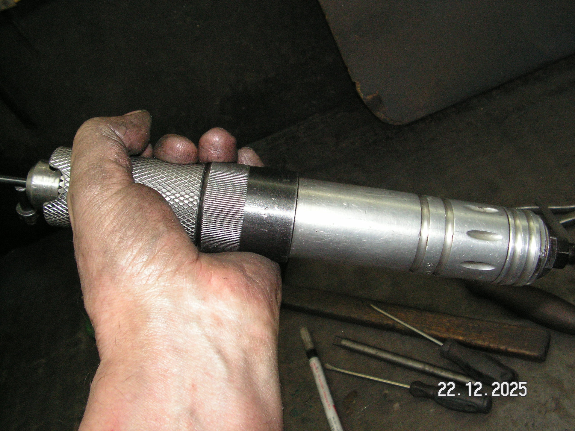

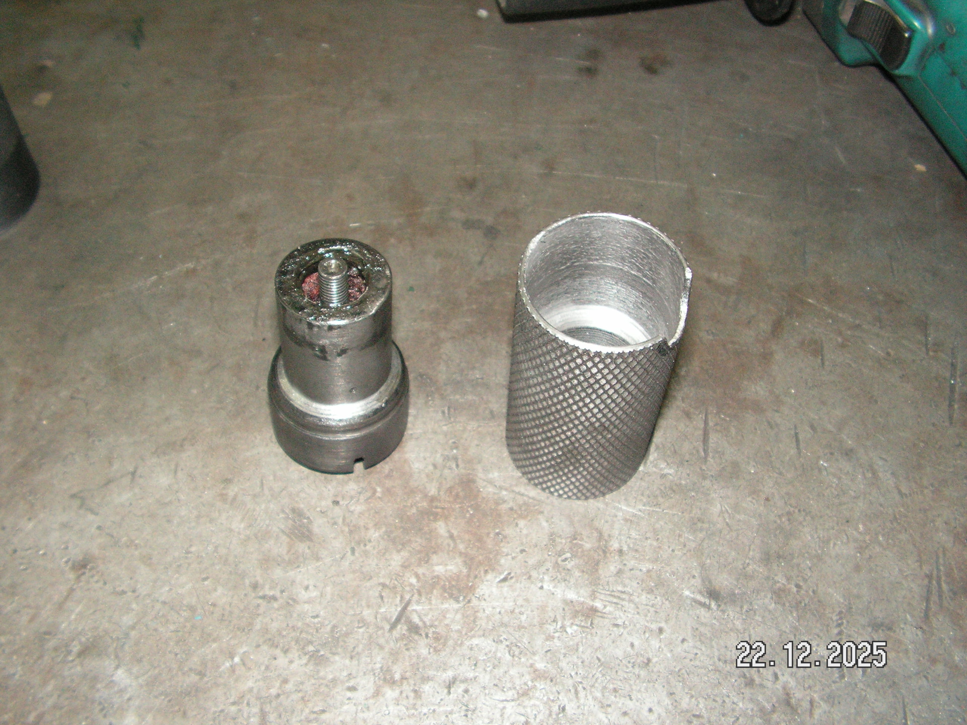

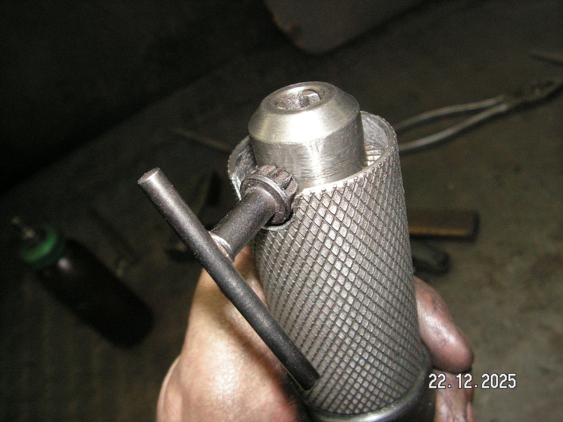

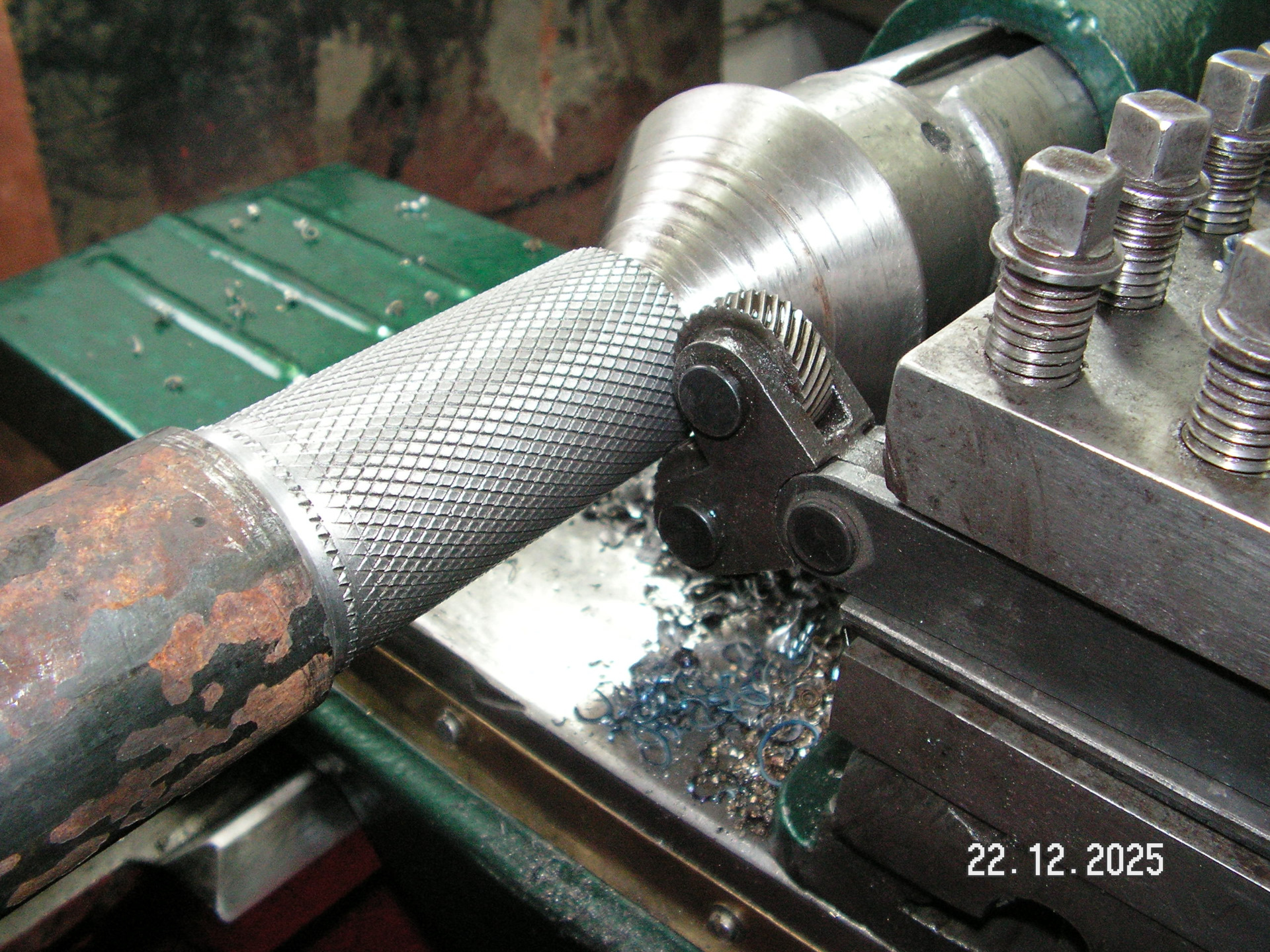

Всем привет. Давно пользуюсь воздушной бормашинкой (я рассказывал, что переделал её из бокового положения патрона в прямое). Классная машинка (мощная). Но есть одно НО. Патрон у меня открытый. И при работе (когда нужно придавить на переднюю часть машинки) есть опасность повредить пальцы. На всех заводских машинках стоит заводская защита. Поэтому и я решил изготовить защиту патрона. Для этого взял кругляк на 45мм. Выточил на токарном станке заготовку. Для того, что-бы при работе машинка не скользила в руках, нарезал ромбиковую накатку. Разобрал переднюю часть машинки. Подогнал защитный колпак на шпиндель бормашинки. Вырезал отверстие для ключа. Просверлил отверстие для крепления, нарезал резьбу М4. Изготовил болтик М4 длиной 6мм. С одной стороны заточил под карандаш, с другой прорезал ножовкой по металлу паз для отвёртки. Получился фиксирующий болтик. Намазал резьбовым герметиком защиту и болтик. Закрутил на шпиндель защиту. Затем закрутил патрон (так-же на резьбовой герметик). Смазал маслом шестерни и собрал машинку. Проверил работу под давлением (подал воздух). Работает отлично. Ничего не задевает и не трёт. Крутится очень легко. Теперь машинку можно брать рукой за самый конец, не боясь повредить пальцы на руке.

А патрон нормально в бормашинке живёт?
У меня все на цангах, благо их всего два размера у шарошек.
И станок настоящий, приятно посмотреть )))
Спасибо. Патрон маленький. Живёт нормально.
