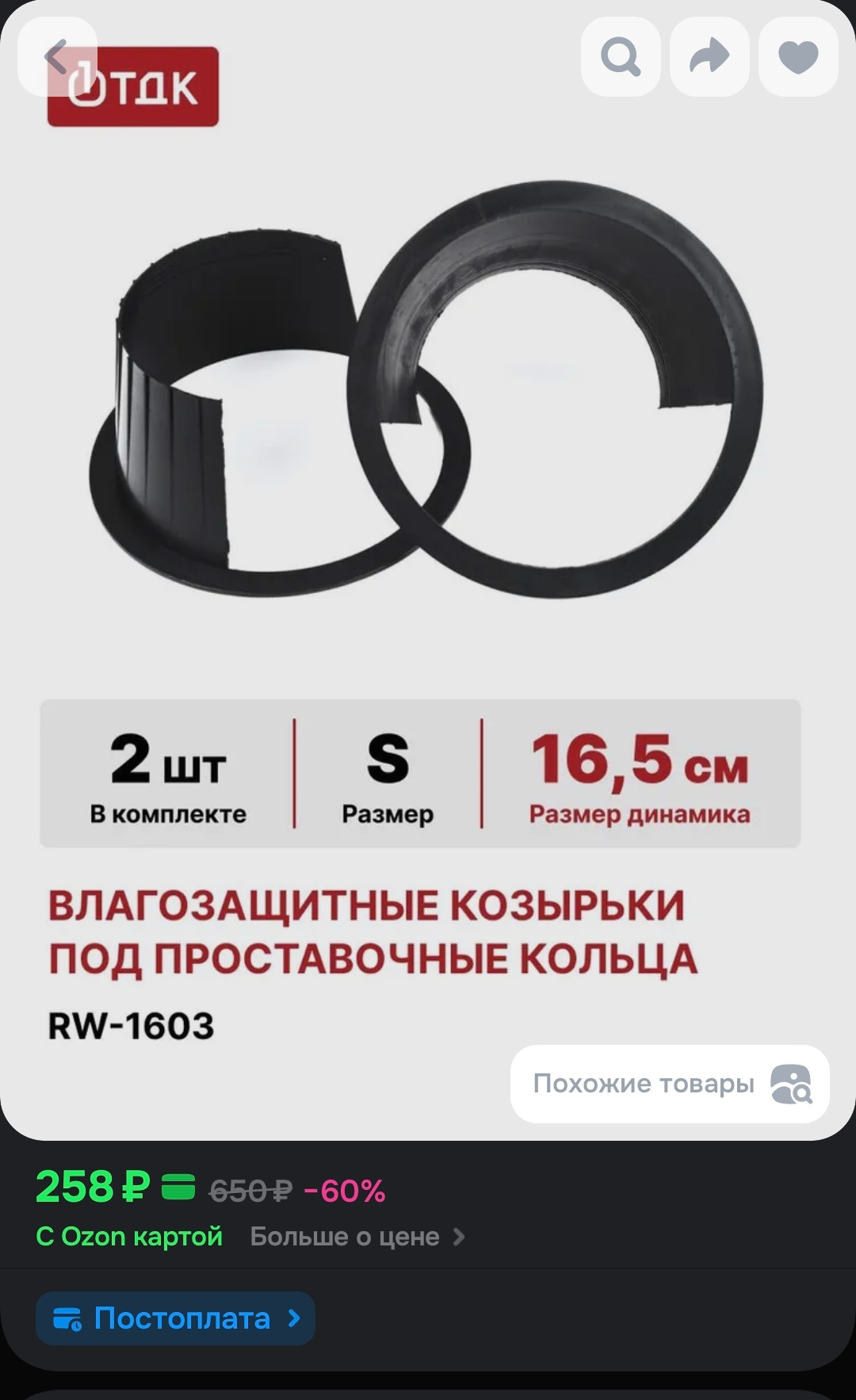

Попробуй такие козырьки. Если влага попадала, то они защитят.
Штатные динамики на ваге уже идут с подобными козырьками. От конденсата из-за перепада температур они не защищают всё равно
В каком месте этот козырек?
Под таким ракурсом его и не увидишь))) он фактически встроен в корпус и защищает диффузор сзади от падающих капель воды
Плюсом у штатных щинамиков есть вынос вперёд чтобы козырёк сзади меньше делать надо было
