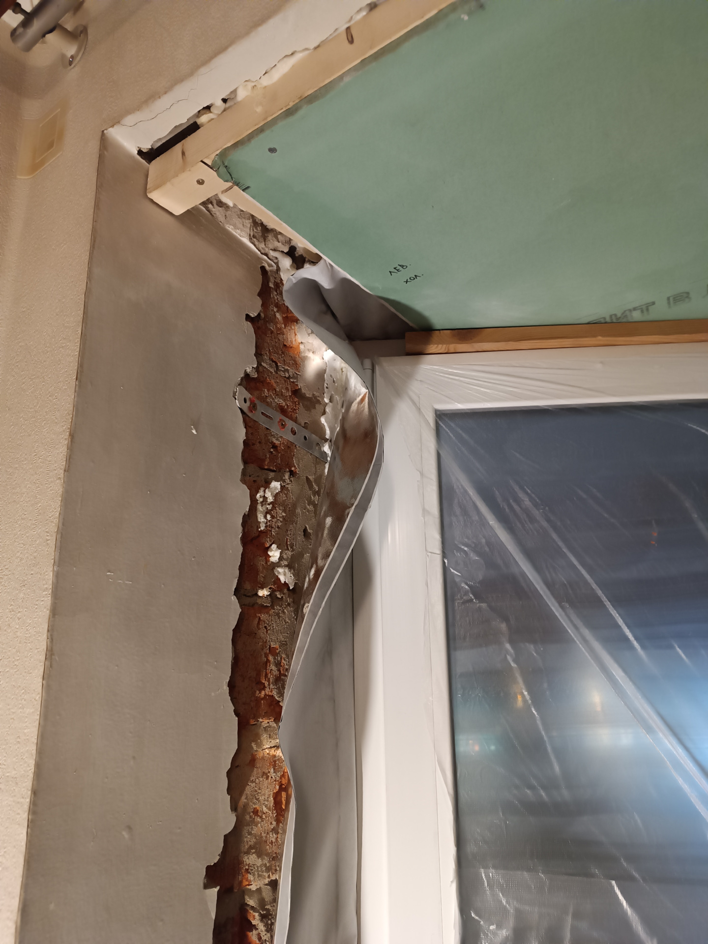

Переделал все откосы в трёшке кроме комнаты с балконом (там балкон переделал) по причине плесни на откосах и тёще 4 окна в доме. Была штукатурка. Во-первых монтажники экономят пену. Если есть щели — пока не поздно — уберите полностью где плохо пропенено, пролейте бетон ЖЕЛЕЗНЫМ КУПОРОСОМ и запеньте оконный проём от души. То что вылезет — через сутки уберете ножем, заодно поймете сколько пены надо, потом на откосах пригодится. Далее устанавливаете ПВХ откосы, есть два способа — самый эстетичный это заправить откос на 5 мм за раму окна, если места нет ставить на край окна П-профиль, но это "так себе" способ… Таким образом ставите все три откоса. Сначала крепите скотчем к стене верхний откос, скоч не жалейте, экономия 50 р может выйти боком. К верхнему откосу и подоконнику крепите саморезами П-профиль для боковых откосов. Устанавливаете боковые откосы, крепите скотчем. Далее опять проливаете всё купоросом и запениваете, тут поможет только опыт, если опыта нет — пеньте мало, ибо пена расширяется очень сильно и пену берите с маленьким расширением, ну и потренеруйтесь заранее. Через сутки снимаете скотч, ножем подрезаете скотч и одеваете F — профили. Снаружи между окном и стеной мажем СТИЗом (герметик такой, белый).
😱🫣🤦Никакая пароизоляция ге нужна, чуть попшикай водой стену, пройдись пеной между рамой и стеной, как застынет, подгоняй гипсокартон с учетом небольшого нахлеста на саму раму, потом уже без увдажнения просто обмеьи пыль со стены, полосами нанеси пену и ставь сразу гипсокартон.

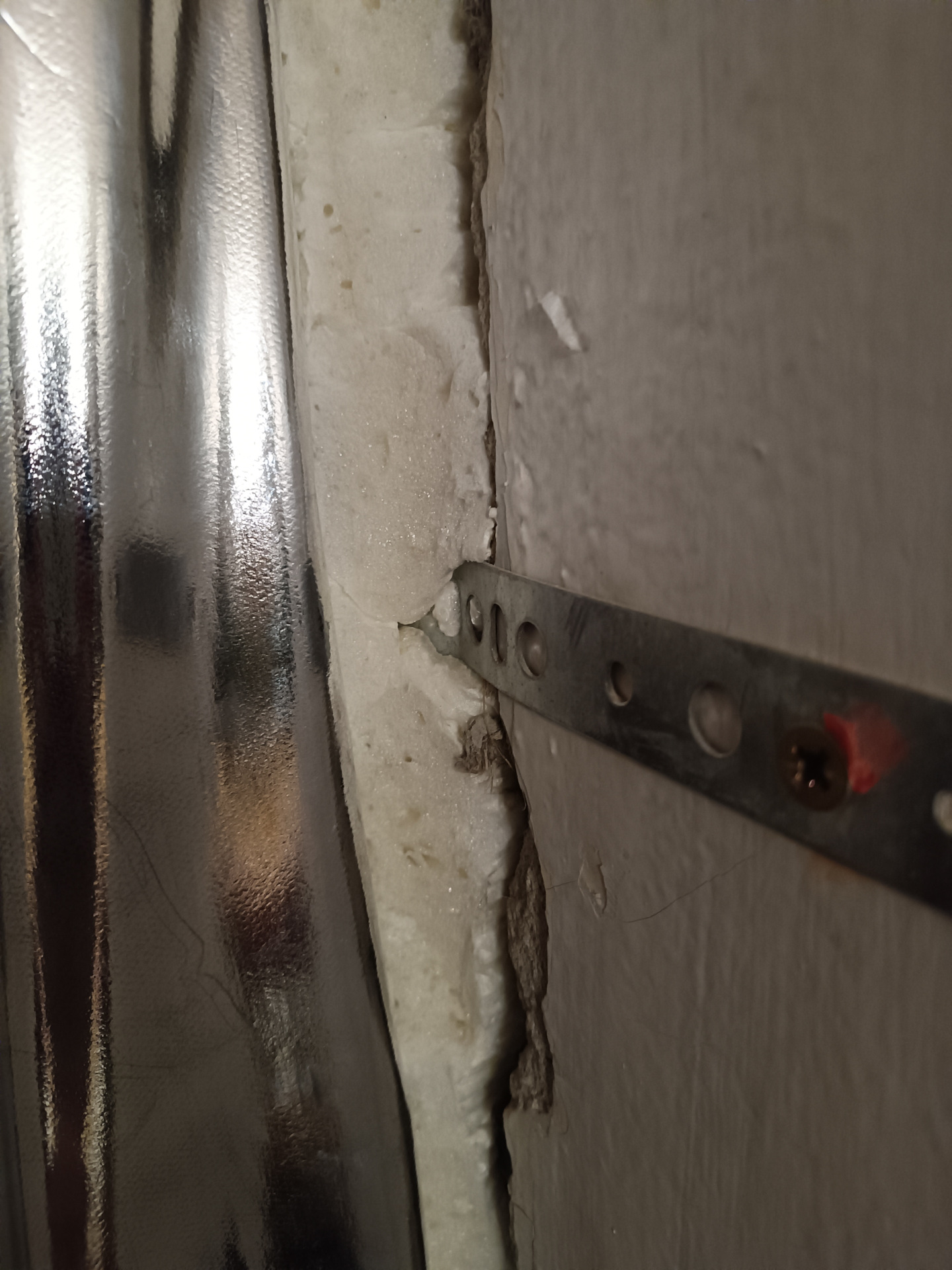

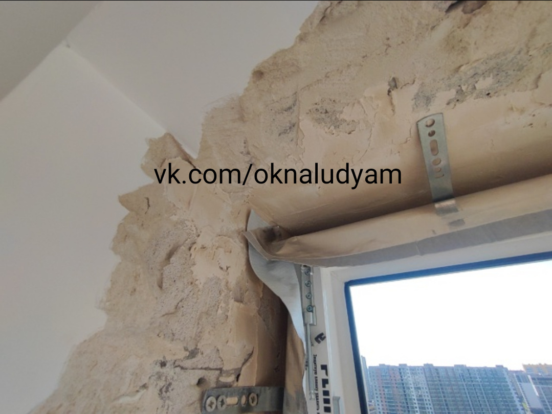

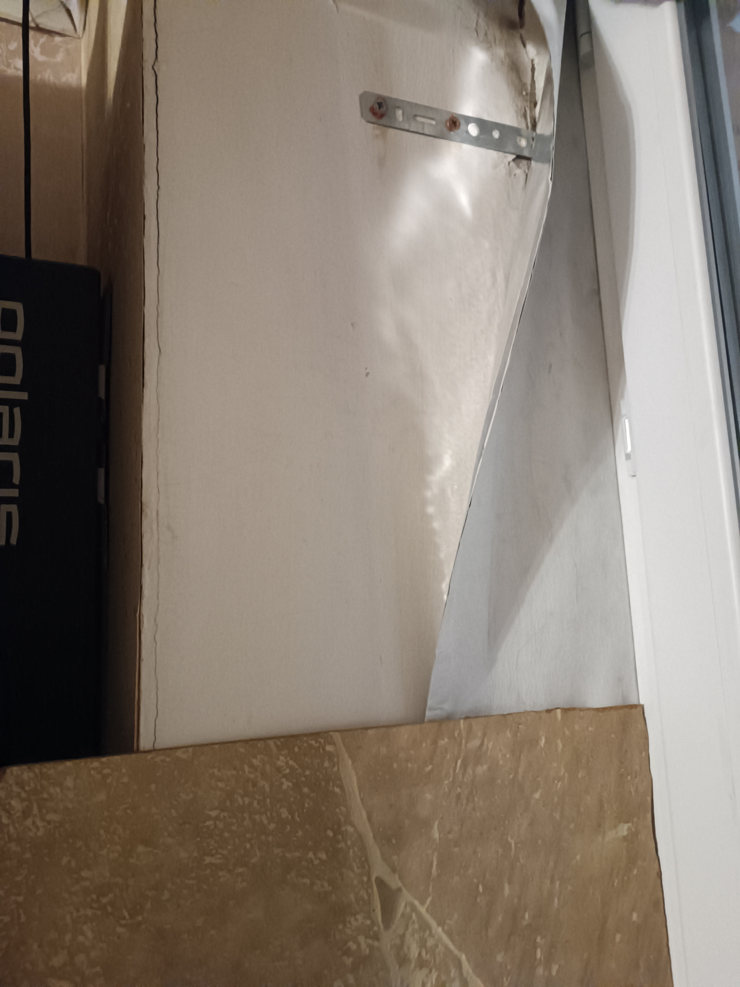

Когда ставлю на пароизоляционные ленты (кстати, они у вас самые дешманские, тонкие и долго не прослужат, хорошо работают европейские или хотя бы робибанд), то сначала даю полоску пены в раму, но так чтобы она не вылезла за пределы монтажного шва. Наполовину, короче. Пароизоляцию загибаю и приклеиваю к стене. Фиксирую ещё штукатуркой её. Далее вырезаю сэндвичи, подпениваю чуть-чуть полоской, за раму завожу откосы, и вклеиваю в пену их. За откосом нормально там всё пропениваю ПРАВИЛЬНОЙ ПЕНОЙ. С обратной стороны ещё ставлю пружинки прижимные, по лазеру контролирую уровни, подпениваю внешний контур и фиксирую скотчем. Часа за два аккуратно не торопясь всё это собирается. Далее пленки долой, жидкий пластик или гибридный полимер и готово
А крепежи не мешают заводить откосы? Чем мембрану клеил, или штукатуркой прижал?
На робибанде битумная полоска самоклеющаяся. Только как не обеспыливай, какие праймеры не используй один хрен плохо липнет к штукатурке осыпающейся или газобетону. Зимой в холод тоже такое себе. Поэтому для фиксации штукатурки Fugen тонкий слой сверху использую.
Пластины не мешают, если их согнуть правильно по технологии изначально. У вас согнуты правильно и забурены на два крепежа.
У меня на фото пластины ещё не согнутые и не засверлены пока
Часть на два, примерно 25% вообще на один саморез 5х40.
Так бывает когда полые стены внутри. Особенно часто сверху встречается
Так это потолок эркера. Сегодня сверлил, да, есть пустоты.

У меня откосы 65-70 см, делал их на гипсовую смесь+ гипсокартон, глухо и ровно… и розетки на откос не забудь

Мысль завести откос за габарит рамы отличная, но крайне неудобно из-за приклеенной мембраны. Внизу фото виден краешек откоса. Он будет опираться на пену со стороны рамы, а со стороны комнаты на слой клейпены. У окна пустота 3 см, со стороны обоев вплотную. Пустоту придется, видимо, пеной заполнить со сходом на нет.
Эта мембрана или типа мембрана там особо не нужна. Более того — от неё лишние щели могут быть.

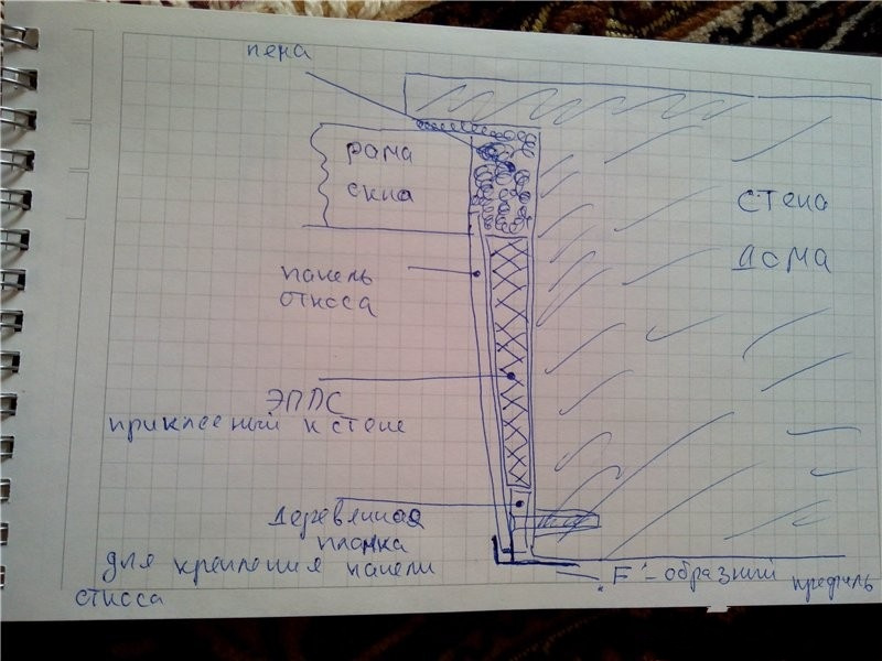

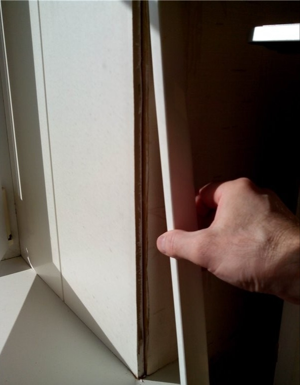

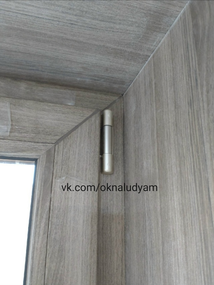

Вот нашёл старую фото разборных откосов. Это ещё делалось очень давно. Лет 30- ть назад.
Как изображал на рисунке. Панели на фото не сэндвич, а стыкованные из двух, но толщина такае же. Панели заведены за раму.
"F " -образный уголок на тугой посадке, при желании, можно снять с усилием рукой. Очень удобно при переклейке обоев.
При желании, можно снять этот уголок, отцепить скобы которыми прибита панель к деревянной рейке на углу и снять панель. Так же и вставить обратно.
Вот, именно так и хочу, только разбирать вряд ли буду в течение 30 лет))
Значит нужно сразу сделать очень качественно по теплоизоляции. Без пустот и промежутков под сэндвич панелью.

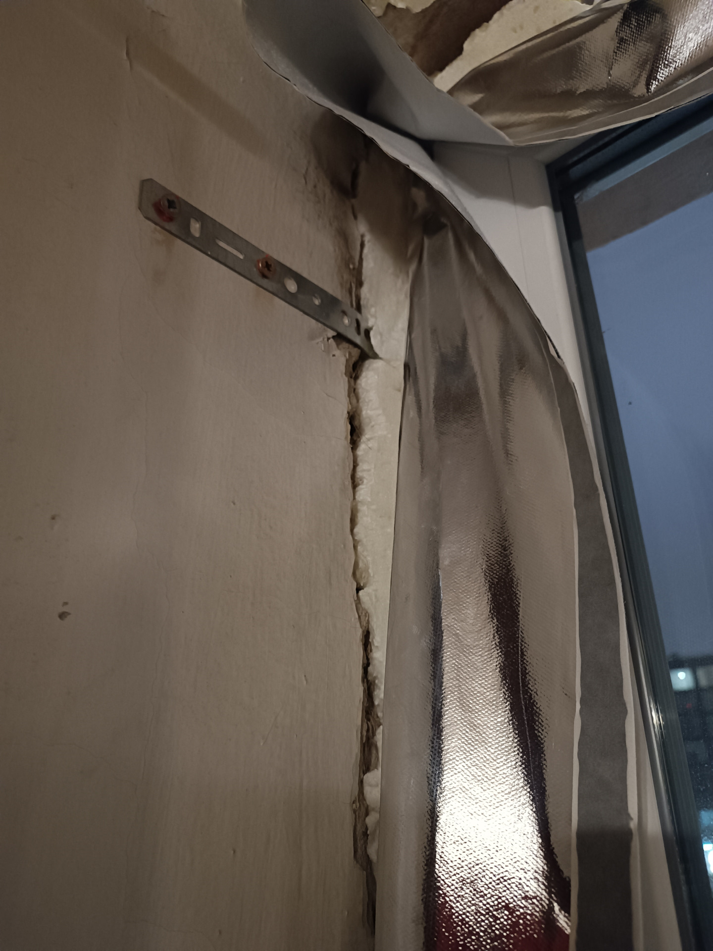

Я тоже начинал с такого вопроса. После установщиков сильно поддувало через пену. Срезал все под ноль. Прошелся поверх пены которую уже нет смысла выковыривать из под рамы, штукатуркой (здесь особое художество не требуется, главное, что бы штукатурка не мешала потом откосу). Откосы подготовить к установке и примерить. Затем, если резаны правильно, смочить с распылителя водой, уложить подоконник, затем верх и распереть это все воковинками. При этом если пустоты не обльшие, можно заполнить пеной, если сильно большие, то палистиролом с пеной. Пена будет и связующим составом с удерживающим и изоляционным. У меня окна более двух метров, подоконники широкие, дети любят по ним топтаться. Поэтому я под пластиковый подоконник выводил раствор, в енсколько мгоризонтальных полос, паралельно окну. Что бы был надежный упор и подоконник не проминался и не оседал под тяжестью детей. А пустоты изолировал пеной и палистиролом. Ну вот как то так. Удачи в ремонте.
Автор. Смотри. Ничего не надо демонтировать (тебе сейчас насоветуют). На улице холодно. это очень хорошо, можно отчётливо понимать откуда дует. Вообщем бери монтажнцю пену (обязательно под пистолет), Бери сам пистолет. Если нет можно купить самый простой, (одноразовый)Те места где наблюдается продувание просто пистолетом протыкаешь примерно на середину или чуть глубже толщины рамы (она у тебя либо 60мм, либо 70. Может быть даже толще) и накачивай туда пену. Естественно без фанатизма.
Это что касается монтажного шва.
Теперь сам откос. Приложи линейку и прикинь не получается у тебя случайно анти уклон откосов. Откос от окна должен быть как бы разворачиватся, или хотя бы располагаться под прямым углом. Допустим у тебя с этим всё в идеале. И откос стоит в разворот. Берёшь нож и срезаешь пену вдоль рамы Тоесть выбераешь паз глубиной 10-15мм. толщиной примерно с толщину седвича из которого ты будешь делать откос. При раскрое откосов учти первый ставится горизонт. То есть верхний откос. Потом ставятся боковые (вертикальные).
Прядок установки: Вставляешь откос в выбранный паз чуть открываешь полость (пространство) между откосом и стеной, пропениваешь как можно глубже практически вдоль рамы потом змейкой середину полости и ближе к краю но не по краю, потом прижимаешь откос к стене и фиксируешь малярным скотчем не забывая контролировать уромень откоса на краю. Где надо чуть отпускаешь. Ничего страшного. Потом эта полость либо штукатурится, либо накрывается Ф-образным углом Можно и обычным углом скажем 30-60.
И так откос установили на пену. Теперь наличник (уголок) крепим на селикон. Ф-образный можно просто вставлять(удобно в дальнейшем обои клеить) ну вот как то так.
Ещё раз ничего вырезать из мест продувания не надо.

Пленку выкинь, снаружи в четверти должен быть псул+стизА, если точечно сифонит, лучше перемонтаж. Новую пену на старую это хрень, расшивай не расшивай.
Не несите ерунды. ПСУЛ и СТИЗ это два друг друга заменяющих материала. И используя Стиз вы нарушаете сам принцип работы ПСУЛа
Срежь пену и сделай заново по нормальному.
Сифонит точечно, решил в эти места расширить и новую пену задуть. Норм?
Застывшая пена с полимеризовавшейся не склеится.
Её нужно "зашоркать" щеткой типа кордовой и т.п.
проще и разумнее убрать её к "свиням собачим"(с).
И мембрана тебе "не впилась", ну не нужна она там. Тучше уж "СТИЗ"ом замажь, если так хочется.
Да. Нормально.
Хорошо, слоями, не спеша, перепеньте.
Запенить места где сифонит.
Обеспылить и обработать грунтовкой места прилегания мембраны.
На следующий день приклеить мембрану.

Чем клеить мембрану? Полностью всю поверхность или достаточно той полосы клея по ее краю?
Мне посоветовали клейпену, которая не расширяется.
Тут клеевой слой конечно смешной. Я бы оставил как есть.
Клей пена имеет пористую структуру, то на то и выйдет. Но в следующий раз лучше заказывать Veka))

Даже если ты вырвишь эту мембрану то плохого ничего не произойдёт. Эти мембраны зашли на Российский рынок в начале двухтысячных под брендом ILBRUK эта компания пролобировала закон (гост) Где начали упоминать эти пароизоляционные ленты. Теперь ситуация такая. Компании предлагают два варианта монтажа. Особо озабоченным по ГОСТу. А тем кому надо нормально то по ТУ. (Это когда просто на пену). И поверьте второй вариант ничем не хуже первого. Естественно при условии что пена будет закрыта от солнца (от УФ лучей)
Внутри то ладно, а СНАРУЖИ как сделано? Пена от солнца закрыта надежно? чем?
Это я проверил, стизом полностью заклеено.
не показатель, но уже не так плохо как могло быть…

Уточнение: поддувает точечно, 1-2 см в двух-трёх местах на каждом окне.
Не так вот чтобы пальцы на улицу вылезают ))
Я за монтажниками окон всегда перепениваю нормально.
Они это делают очень плохо. Спешат и пену экономят.
Не, у меня пены хватает, срезАл, на два пакета набралось))

Почему ни кто не делает фото всего балагана, а лишь приближенно один кусок?
Щас сделаю)
sokich
Поскольку окна ставились в живой квартире, а не во время ремонта всей площади, балаган в бомжатнике неизбежен ))
Да балаган везде) просто фото общей не кто не выкладывает. Мы по разному делаем, от штукатурки до сендвича. Дома у меня вот так. Сендвич bauset зафрезерован и феном нагреть и загнут.
Заведён за раму, нет ни какого силикона по периметру и стартовый от панелей. Делал себе тестово. На обьекты делаем качественней)
Вот себе так хочу, чтобы панель не упиралась в раму, а за раму завести.
У меня она за раму. Видите чёрное в углу у подоконника и т коса. Это угол срезан на раме. У меня везде так. Потому что сендвич Заведён за раму где то 5-10мм.
Не понял, рама и все прочее прямоугольное, зачем резать?
Это на заводе так рамы делают, все углы по периметру рамы срезан уголки. Грубо говоря по 5мм

Мембрану эту серебристую можно прямо на стену приклеить? Чем? Или достаточно той полосы клея, что на ней, а потом поверх ворсистой стороны клеем-пеной клеить откос? Тогда бухать будет …
На внешнюю поверхность откоса нельзя, это уже рабочая поверхность.
Мы как делаем откосы под оштукатуривание, мембрану срезаем, если гипсокартон или пластик не трогаем.
Я делал так : весь оконный проём чистил щёткой по металлу — обдувал пыль — прогрунтовал — вставил окно на клинья через 40см — закрепил анкерными пластинами через 50см по два распорных дюбеля в пластину — запенил — обрезал застывшую пену — приклеил изоляционную плёнку к проёму — прогрунтовал всё и заштукатурил.
Как приклеил пленку? Там только 2см полоска клея. А между пленкой и проёмом что?
Один край плёнки -полосы приклеивется к раме — окну, а другой край плёнки к проёму в стене, куда вставлятся окно . Далее эта плёнка заштукатуривается .
Под мембрану решил клей-пену и сверху откос

Я ожидал, что под крепеж выбьют канавку, закрепят, а потом заподлицо с бетонным откосом заштукатурят.
Но они просто сверху захреначили крепеж, типа, все равно сверху панелью закроется.
Дак оно так обычно и делается, быстро стремно дёшево
dedhammer
Не стесняйтесь — продолбите сами канавку и углубите крепёж.
Вы делаете для себя. Делайте так как вам нужно.
Уже не получится, от рамы до окна 3 см, их все равно придется закрывать.
Закройте наклеенными эппсом, как ниже написал с рисунком.

Я эппсом проклеивал, утеплял откосы и сверху панель.
Панель заводил за раму, а на углу к деревянной рейке крепил и потом пластиковым " F "- образным уголком закрывал.
Пену не использовал. Эппс приклеивал к стене на прозрачный клей.
Рисунок.
