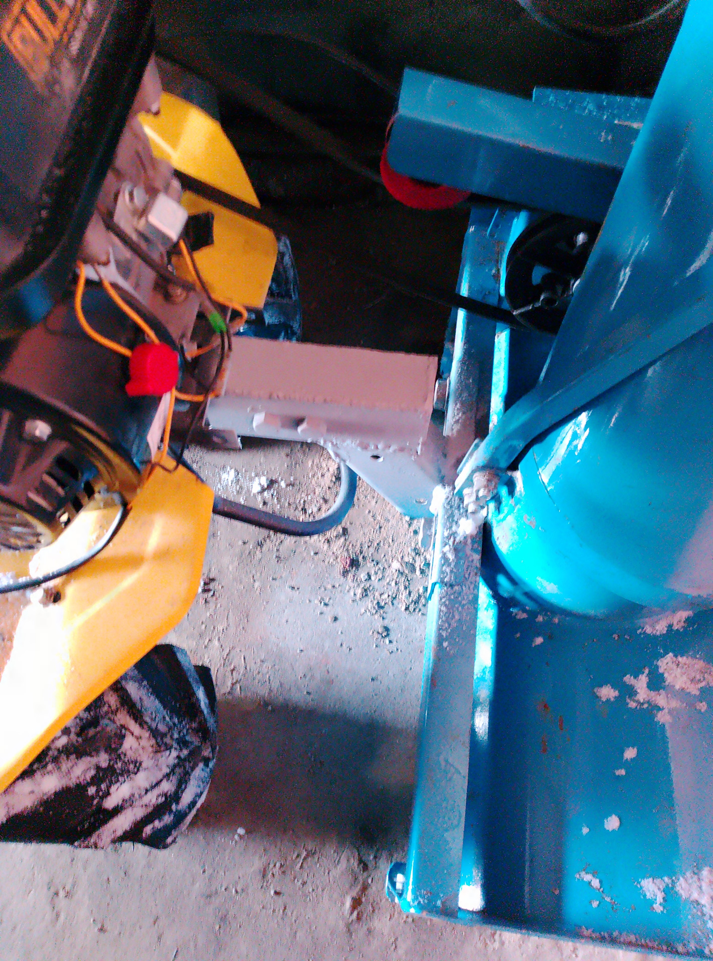

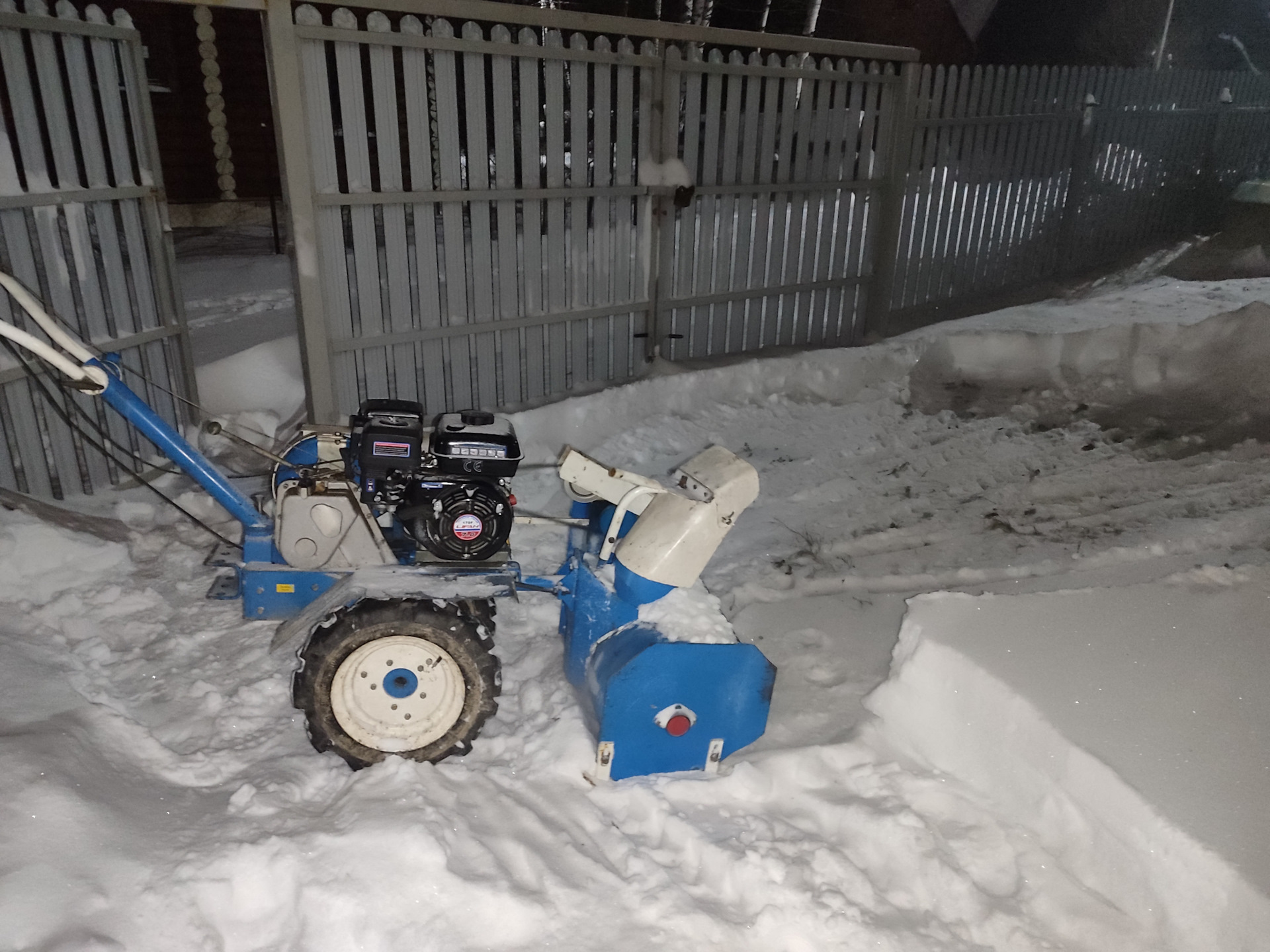

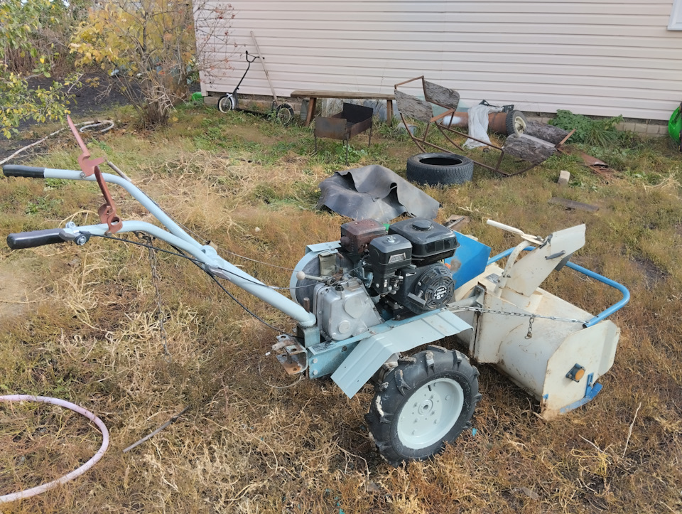

Приставку доработал немного. Осень доволен её работой. Раньше был обычный снегоочиститель, я с ним замучился, после каждой уборки чинил.
Так вот. Приставку я доработал тем, что уменьшил ведомый шкив на ней, увеличив скорость шнека, плюс я переделал заводское крепление к мотоблока, обеспечив жесткость.
В общем подведу итог. Закрепил на приставке мешок цемента и он нормально заработал. Снег если выше приставки то все равно задирает вверх его, надо отъехать и таким образов за пару проходов можно пройти сугроб.
На следующий сезон может поставлю мотоблок на диски с автомобильной резиной.

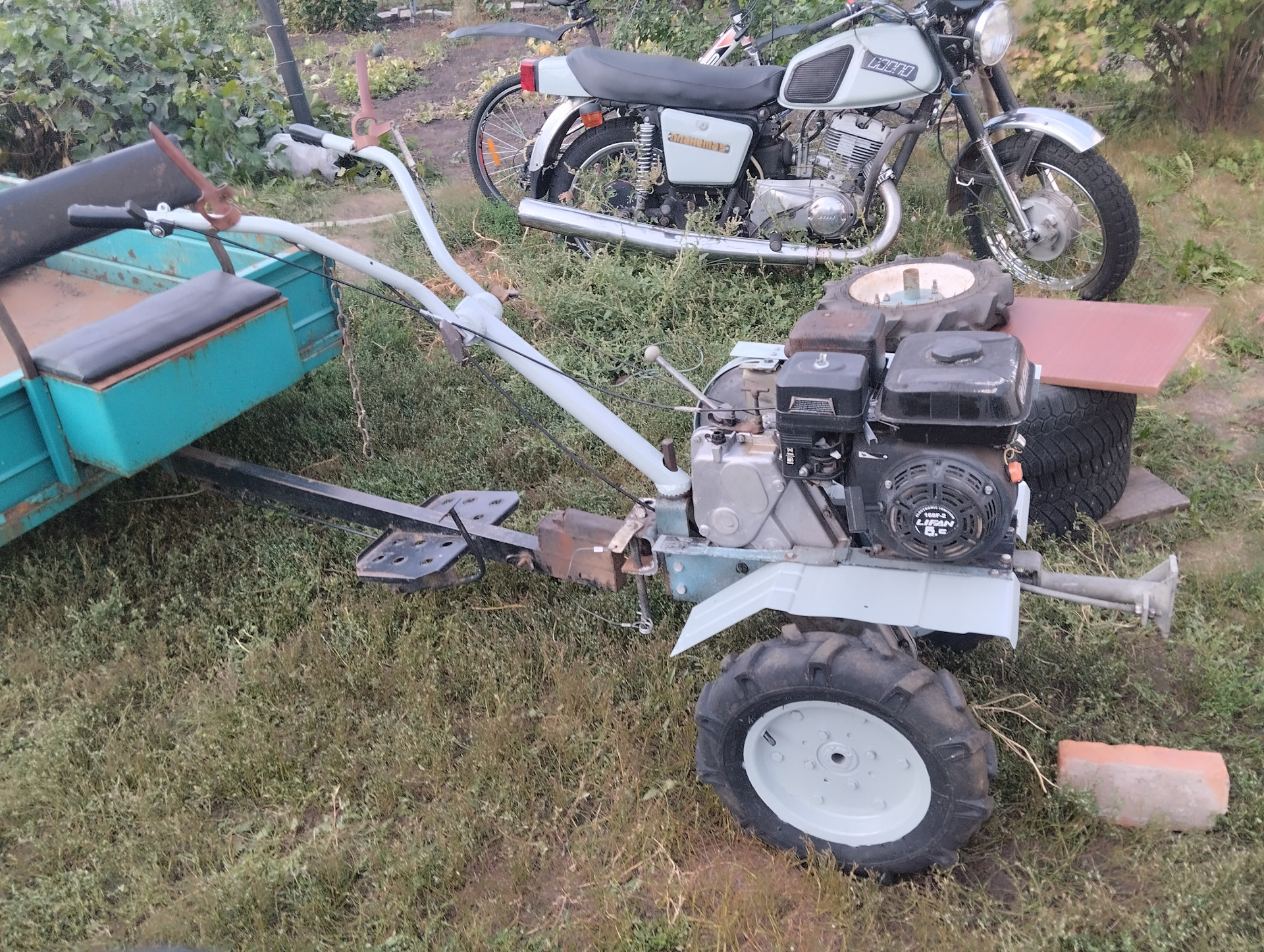

Гагаринская двухконтурная приставка. Утяжелена 2 свинцовыми блинами отлитыми в банку из под кинопленки
У меня такая приставка на мотоблоке МТЗ 9 л.с. Утяжелять грузами с колес без вариантов. Я поставил 1 груз, но думаю 2 тоже надо поставить. Мокрый снег при около 0 температуре забивает хобот приставки. Сам хобот не герметичный, часть снега падает вниз, Выброс снега слабый, особенно когда снега не много. Короче, херня приставка. Попал посторонний предмет, погнуло вал привода ротора. Подшипники редуктора уже поменял.

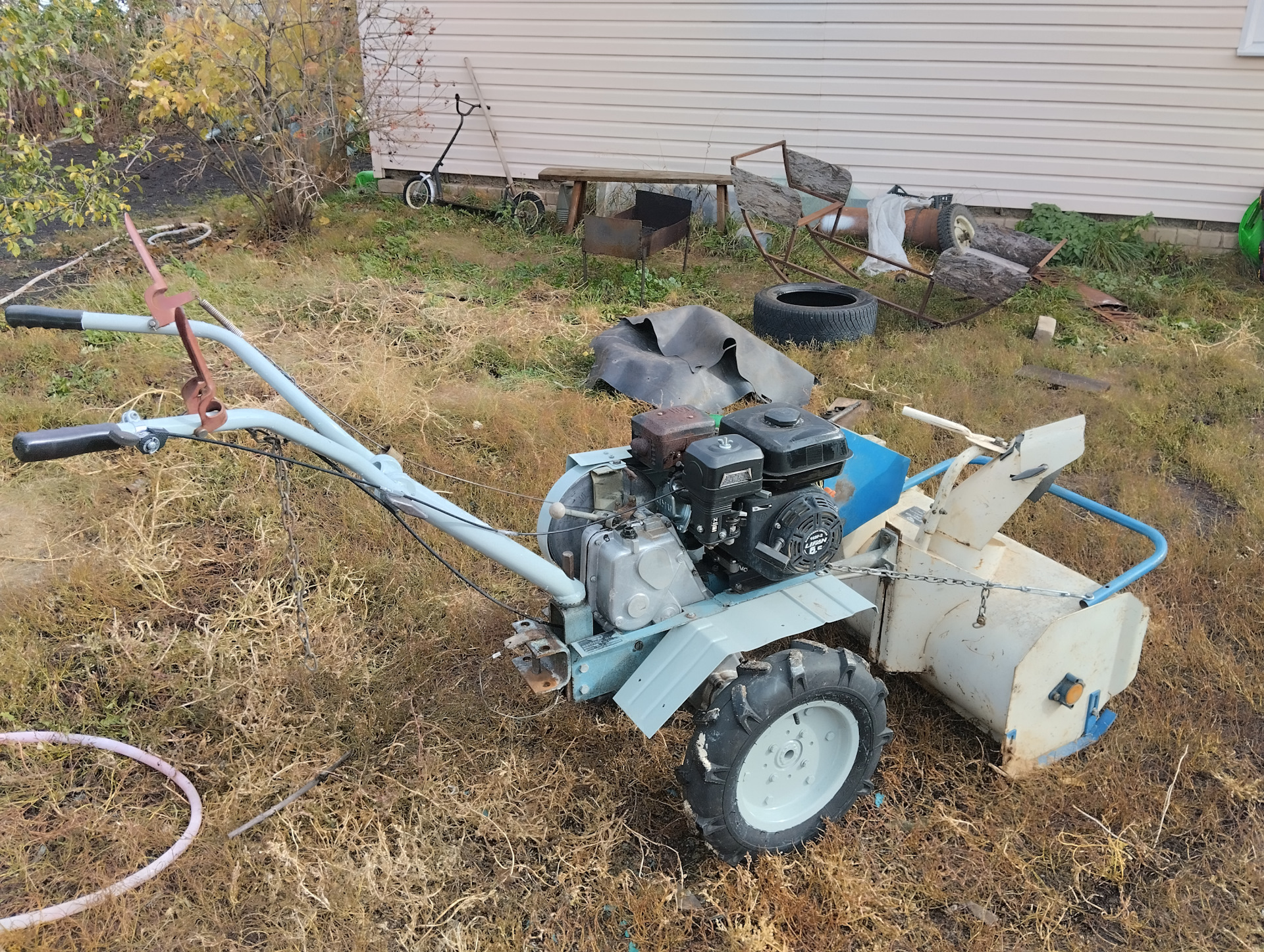

У меня, практически такая — Мегалодон . Мотоблок нева2, снег до 30 см идет сам, чуть рукой придерживаю.Если больше, то тут уже тупо нехватает мощности двигателя, приходится по ползахааьа брать.
