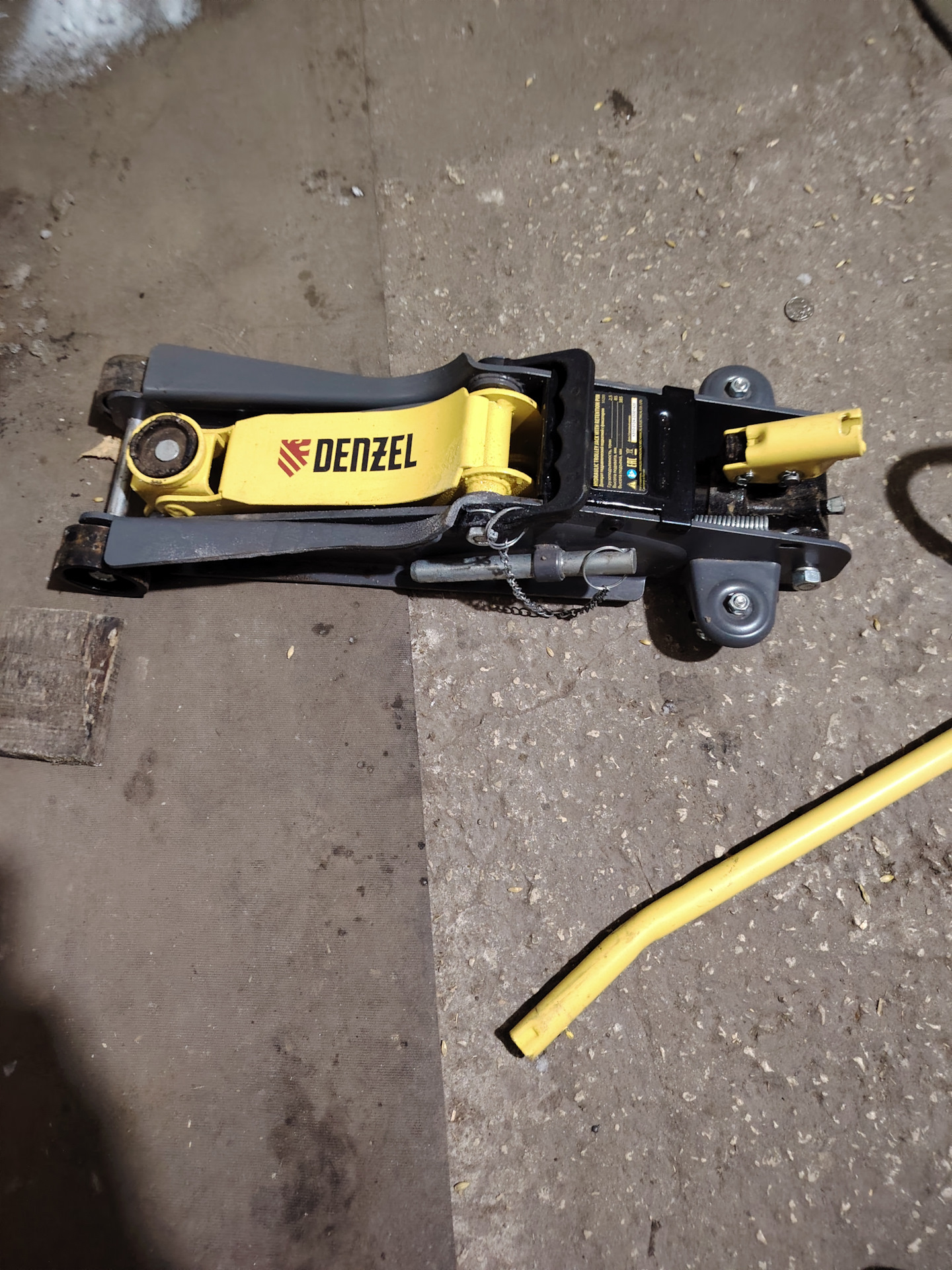

Был куплен домкрат дензел. Все работало, все нормально. Домкрат катается всегда в машине. Настали 30° градусные морозы. Заехал в гараж, домкрачу и Тишина. В холостую дёргаю рычаг. Ну я понял, что что то с маслом в нем. Прогрел феном. Стал нормально работать. Я так понимаю, масло замёрзло. А как быть на трассе? Достал в мороз, надо перекинуть запаску. Отогревать его? Или все таки заменить, масло? Или как, есть решения?

Это комнатный домкрат, можно залить синтетические жидкости для ГУР, НО или ATF. Ещё лучше ромбовидный домкрат с запасом прочности по весу.
В гидравлические домкраты для работы в холод трансформаторное масло заливали.
Он не предназначен для таких морозов.Никто не будет изготавливать ширпотреб для работы в арктике.Там стоят обычные резинки .Если хочешь им пользоваться 360 дней в году, а не 5 дней когда мороз то лучше не ломать
Атф как то было лил в такой домкрат
Может дело не в масле, а в резинках. Низкого качества, не совсем в размере — на морозе дубеют и начинают пропускать.
Плохая обработка штоков, масло отработка или с абразивом. Специальное старение. Ну и резина не резина.
Масло меняй на зимнее, либо универсальное. Хз что там залито.

Например масло гидравлическое всепогодное.

Жидкость atf декстрон
