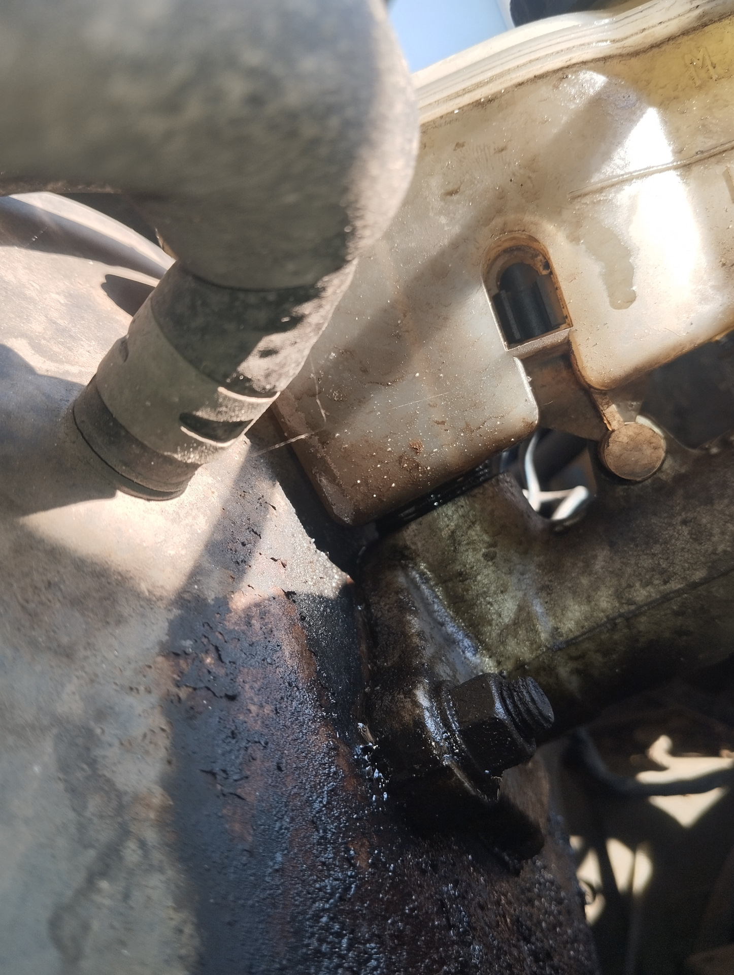

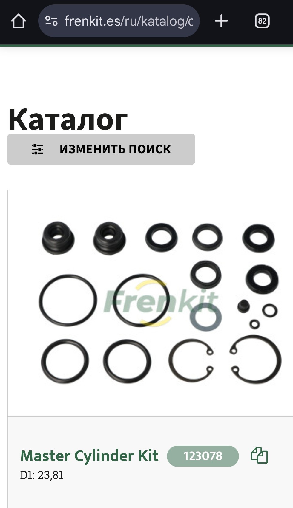

Собираюсь перебрать ГТЦ. Ремкомплект выбрал 123078 ftenkit
Как потом прокачать тормоза с абс и сцепление?
1. Тормоза с абс можно прокачать с перемычкой но как?
2. Сцепление открутить трубку на рабочем цилиндре и само стечет? Потом прокачать пару раз через штуцер прокачки и все?

а вааще ремкомлекты — это всё фуфло, если не оригинал.Лучше с мусорки японской шо купить.
Ну не знаю не знаю. А суппорта как ремонтировать? Постоянно б. У. Брать получается.
В суппортах ещё прокатывает, если комплекты хорошие.Я суппорта всегда отдавал на восстановление в спецсервис.Работает долго, но какими комплектами они пользуются — это секрет фирмы.
