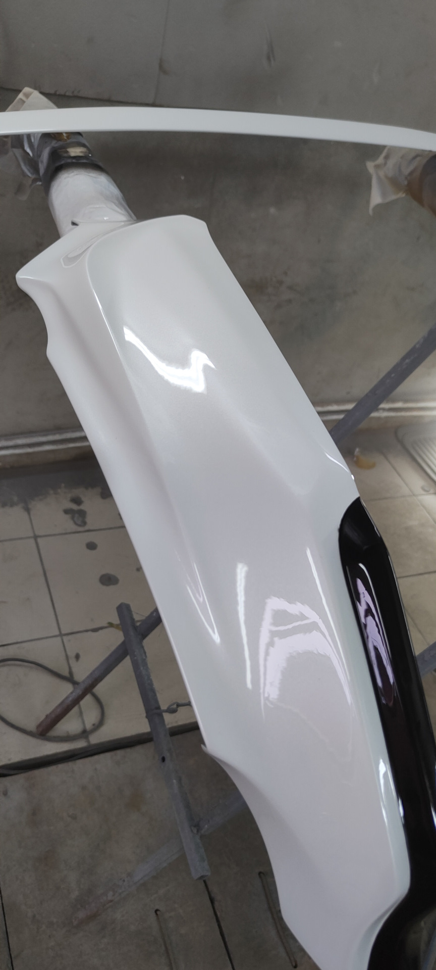

Не берем сейчас в расчет компрессор — есть у меня и большой и малый. По качеству покрытия или сложности для новичка — есть ли разница. Да, я новичке без опыта. Хочется мнение профи. А то в интернете всякое пишут

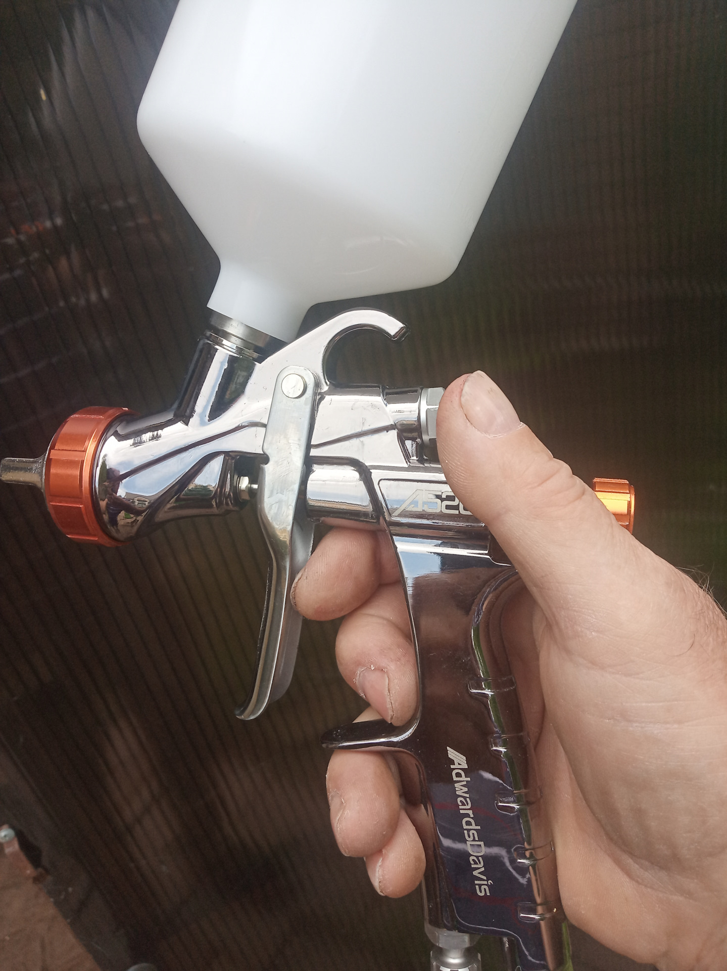

Заходишь на озон или вб, вбиваешь AdwardsDavis, берешь копию иваты кивами он у них а520 1.3 это hvlp. И еще выбираешь Lvlp что нибудь с дюзой 1.4 и будет тебе счастье.
В идеале еще 1,7 lvlp под грунт

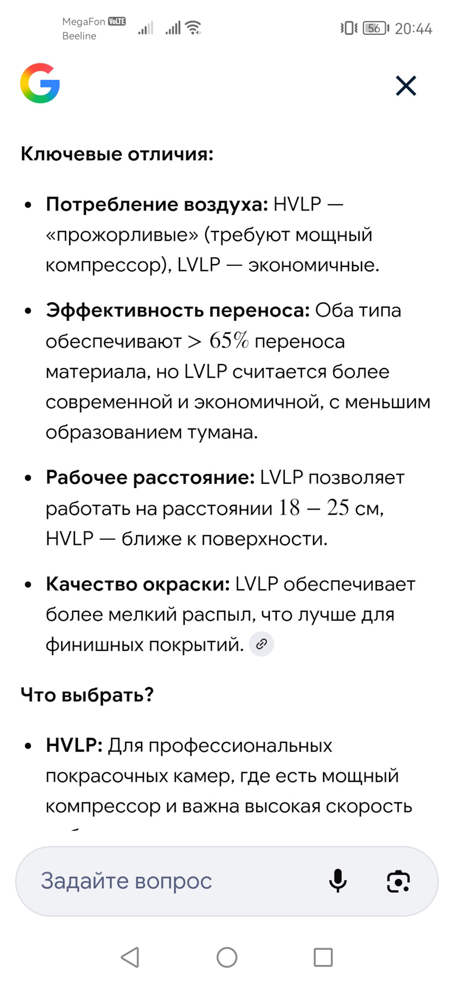

Мне вот кажется такие темы создаются для поддержания сообщества на плаву, сколько можно мусолить одно и тоже
Лично я не для этого создавал тему. У меня сейчас этап, когда нужно определиться с покупкой краскопульта. Материалы есть. Только краску заказать осталось. Я спрашивал у чатаGPT и ИИGoogle, но не получаю от них ответа. Решил спросить у живых людей. Но в целом остановил выбор на LVLP. Потренируюсь, а потом может и другой попробую. Возможно вам кажется, что тема специально создана, потому что вы профи возможно и кажется все очевидным. Мне как новичку, мало что понятно.
Блин похоже я стар, спрашивать у ии каким краскопультом красить, жесть, нужно отталкиваться от бюджета, нету бабок брать какой-нибудь skull, есть деньги можно взять слегка поддержанный валком Слим, тут зависит не то что вам на советуют, а от бюджета и оборудования, вы можете взять и за 10-15к, но красить с китайским манометром и шлангом с письку комара он будет так же как русский мастер за 900р, даже в комментах советуют ивату(типо) 101 с Али, кому то он нравится, мне абсолютно не зашёл, и опять же масштаб детали понимать
Ну вот такие ответы и помогают как раз. В целом я все понял — идеального решения нет и нужно просто делать . Благодарю.

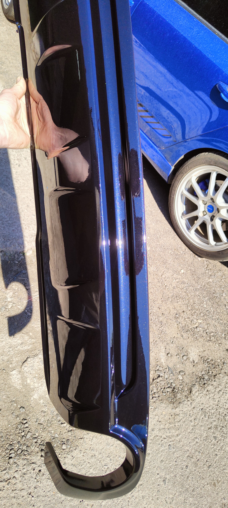

Как пример, грунт м+м, черный перл, и лак все через него

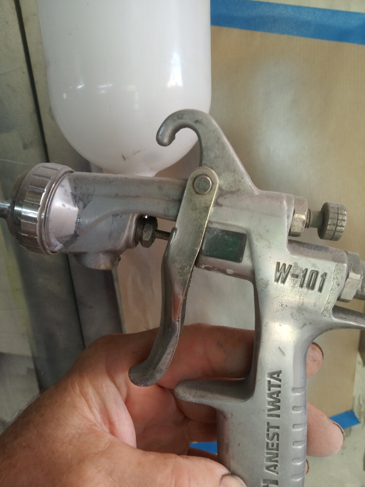

Когда был новичком, красил пуликом из универсального набора с нижним бачком на литр и дюзой 1.5.
Сейчас крашу NTools GTi Pro (база) и Aeropro R-500 (грунт, лак)

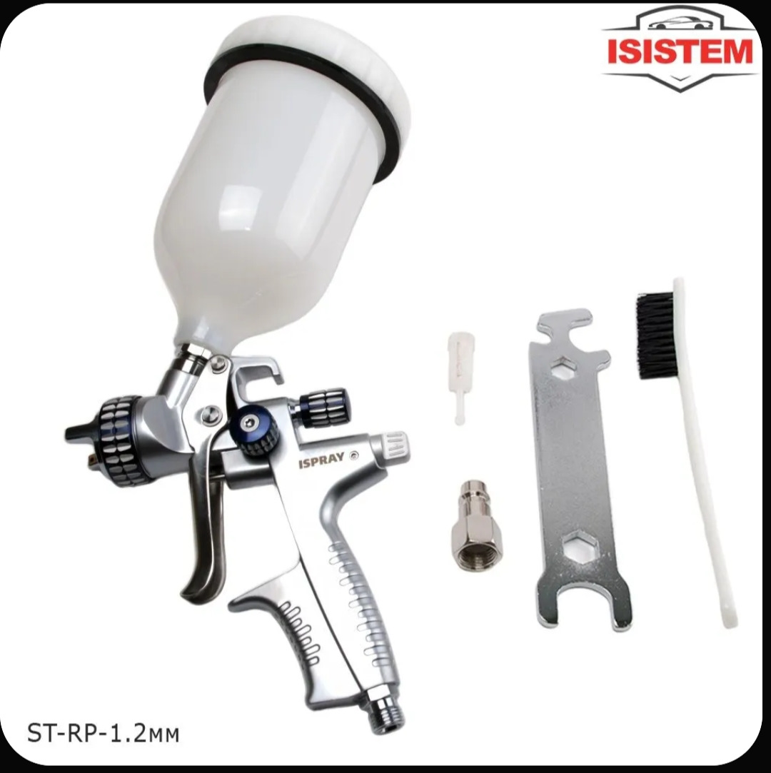

Купил два вот таких пекаля с 1.2 и с 1.3. Под лак и базу. Это RP. Крашу в гараже иногда пластик от мотиков, бампера, крылья, в основном 2-3 элемента. Выбором доволен, цена/качество для гаражника очень неплохое. Покупал по 8тр за шт.
Отличные краскопульты, у меня два-1,0 и 1,2 уже много лет пашут, а Джета про 80 и год не прослужил.
Мне тоже понравилось ими работать, не капризные к компрессору и под материал хорошо подстраиваются

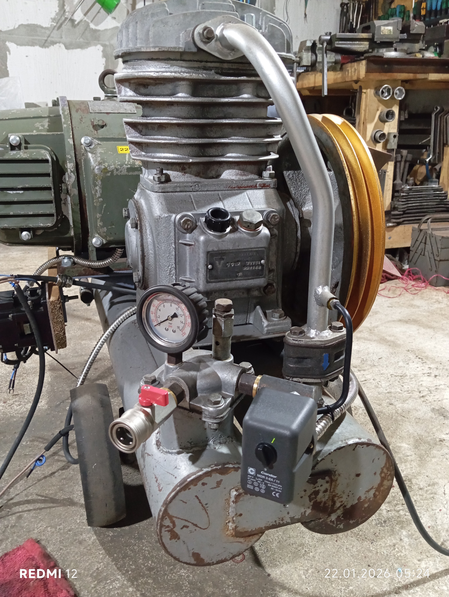

А большой компрессор на 380 вольт?
Нет. От обычной розетки 230v. Двухцилиндровый. И есть еще безмасляный на 2 головы и 4 цилиндра
От одной фазы максимум 2,2 кВт и около 280 л/мин в самом лучшем случае (честных, а не то что китайцы пишут на них). Бывает что сильно ниже, зависит от качества изготовления. На большую мощность и от 220в просто не бывает.
Один такой компрессор далеко не каждый HVLP потянет, у них около 250-450 расход, в зависимости от модели и настроек, а у компрессора должен быть запас, чтобы он не работал без остановки. Придётся включать оба компрессора, если полностью кузов красить, а не по элементам, и то, если краскопульт не с самым большим расходом воздуха будет.
У LVLP расход немного меньше, как правило, но опять же зависит от модели, смотрите характеристики.

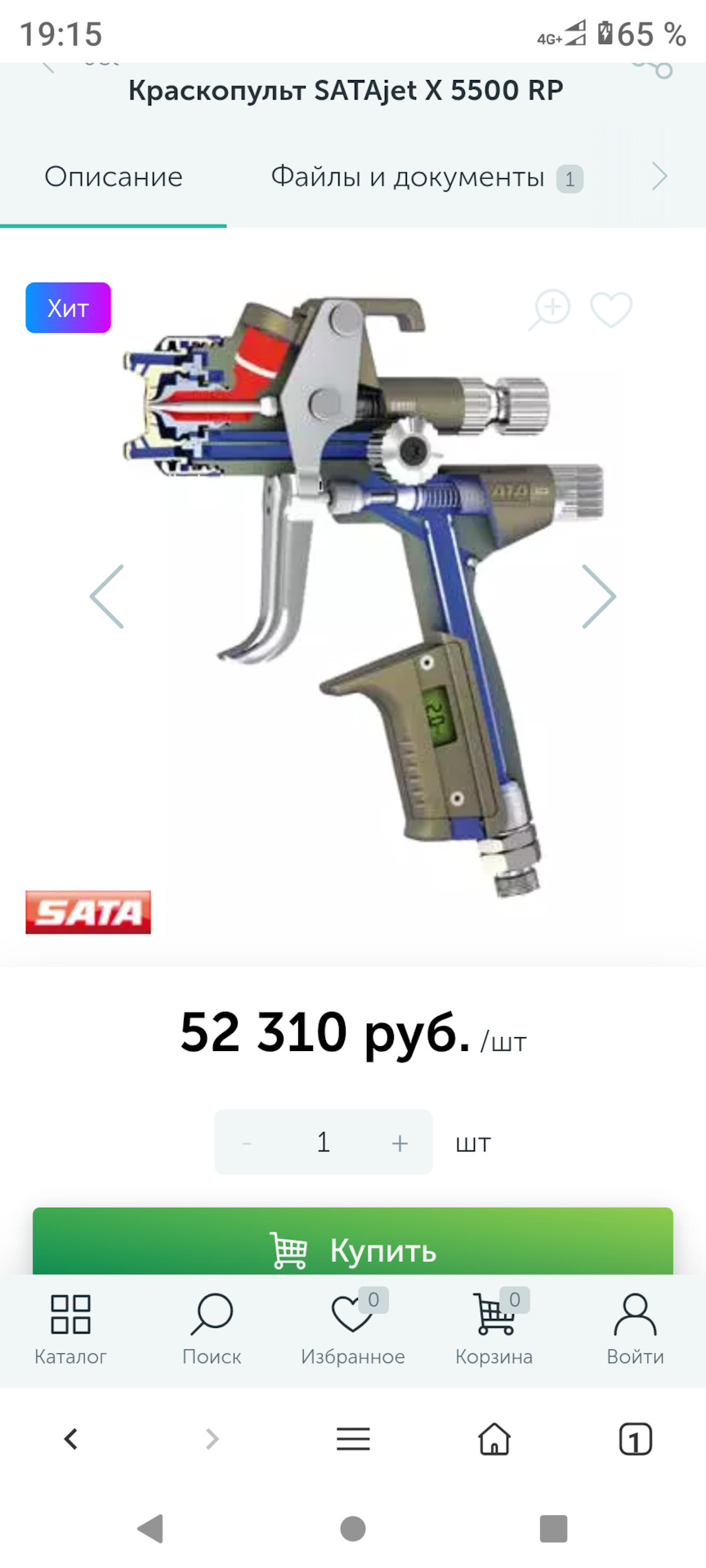

Вот хороший вариант
Это как-то дороговато для попробовать)). Не мой уровень))
Я понимаю…но это стоило гораздо дороже
DenisE34
Купи китайский Sata …он не хуже и дешевле…
DenisE34
дороговато это когда ее реальная цена по рынку сейчас 100тысяч)) а тут за 55 отдают, надо брать) (я конечно очень сомневаюсь что ее отдадут за 55)
Grachik3
Вот хороший вариант
Сата краску жрëт вëдрами. Если с иватой сравнивать, то иватой 2 кг можно 2109 покрасить, а сатой и половины наверное не покрасишь.
Я уже отошёл от дел(правда дым идёт иногда)
Sata 4000 где то лежит разобранном виде
Ну…это не для новичков. Это оооочень хорошая машинка.
А ещё бы электронный манометр! Просто я понимаю что для новичков это дорого, но я считаю такой краскопульт ему надолго и он первый. человек будет понимать что и как, , , как с этим работать
Все верно, все правильно, да-это отлично, но…если человек красит для себя, то вполне можно обойтись без дорогостоящего оборудования. Если же у него это основная профессия, тогда, безусловно, нужны отличные инструменты.

Вот Эдвардс Девис А-520
DenisE34
Спасибо.
Китайская Ивата W-101.Все есть на озоне.
Вот уже и смотрю на нее. Только не понимаю — ее можно же оснастить PPS ?
Не знаю, но меня и бачок не напрягал. Сейчас у меня, конечно другие краскопульты.
DenisE34
Нужно мне бампер передний красить в машине. Вот на нем и буду тренироваться.
Возьми китайский W101 и не "сыктым башка". Тебе его за глаза и под базу и под лак и бюджет что то в районе 3,5-4 тыр. И по воздуху он не прожерливый.

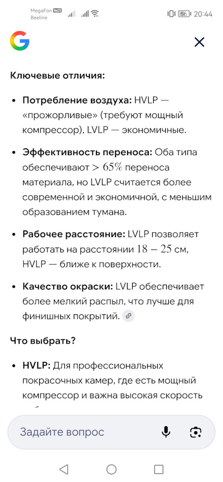

Тут вопрос не про расположение бачка HVLP (High Volume Low Pressure) — высокий объем, низкое давление.
LVLP (Low Volume Low Pressure) — низкий объём, низкое давление.
Молодец, конкретный вопрос… конкретный ответ… 👍
