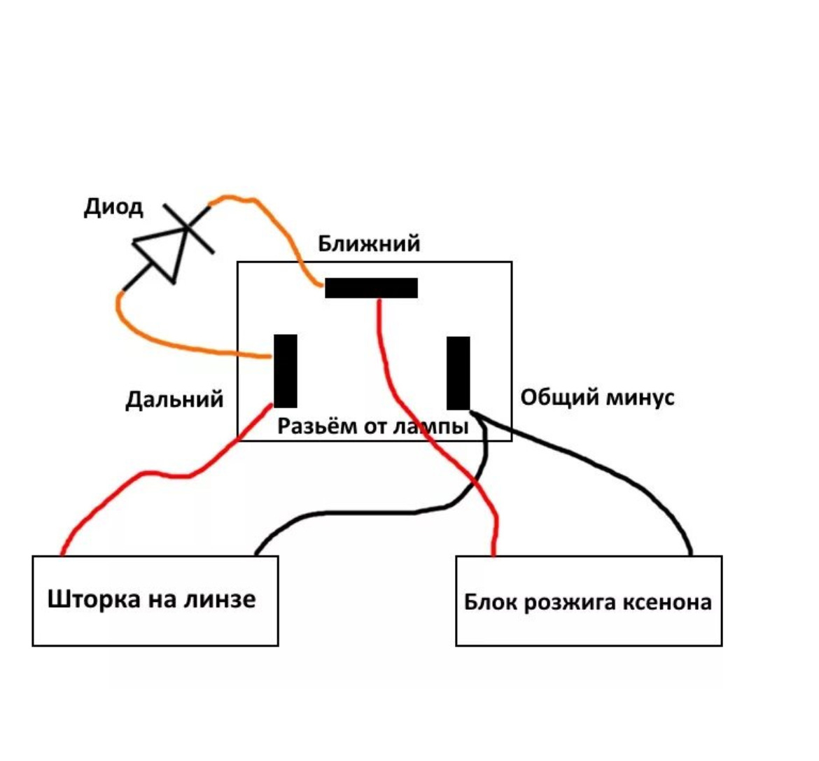

Товарищи, всех приветствую! У моей подруги Сузуки свифт, управление светом фар идёт по минусу. Под установку би лед перепиновал фишку, остаётся вопрос по дальнему свету! Вроде и сам маленько разбираюсь в электрике, но тут у меня ступор(( нашёл в интернете схему, но что-то не сходится 🤔! Я ведь правильно понимаю, что при включении дальнего света, отключается ближний? Но ведь модули не работают без питания на ближний свет 🙄

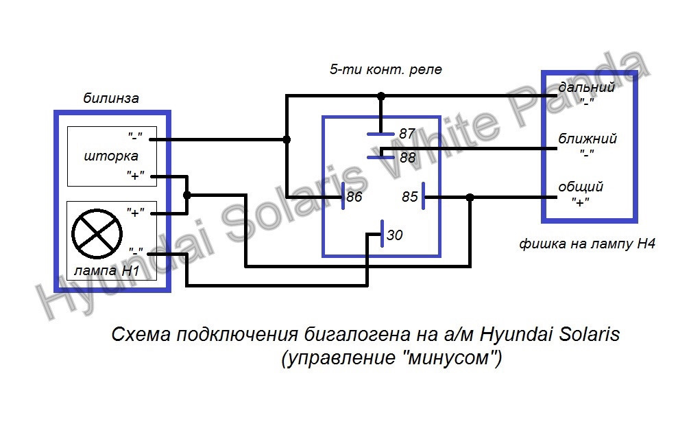

Посмотрите мой вариан, не знаю схемы на вашу машину, но вроде как похожая тема.
Схема немного другая! На Сузуки "+" на фишке постоянный! Независимо от положения выключателя света. Выключатель подаёт минус либо на ближний свет, либо на дальний, при этом при включении дальнего ближний пропадает 😬

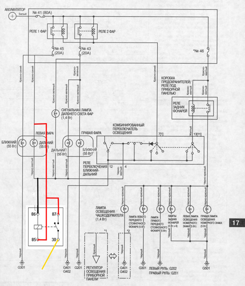

Вот эта штучка в этом месте решила бы ваши проблемы
Это на самом переключателе света?

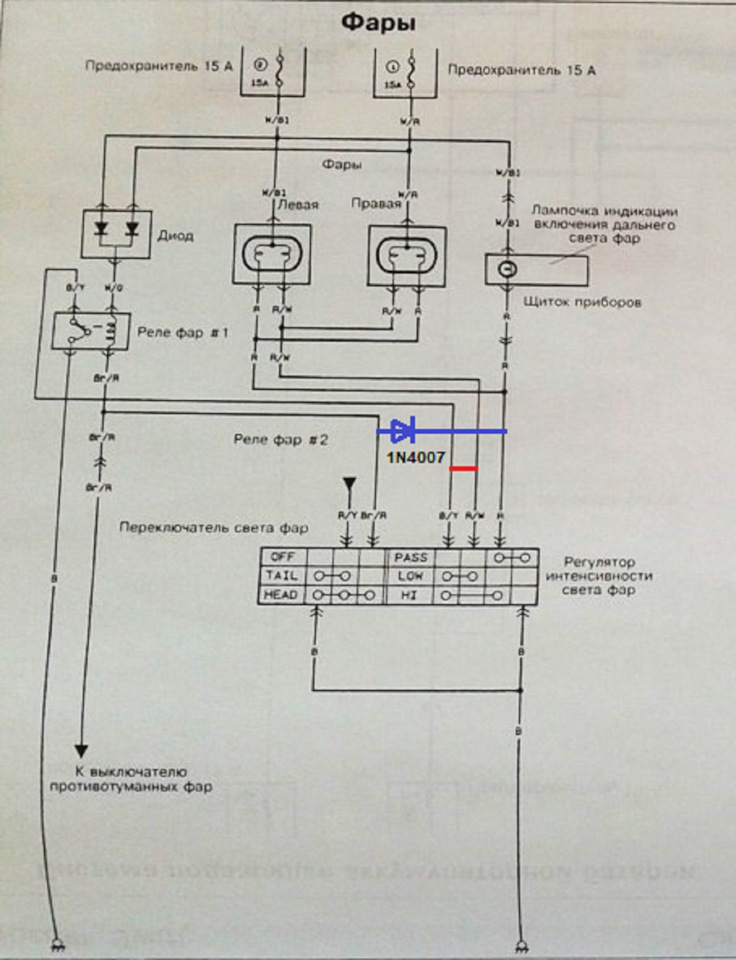

У вас массой света управляет реле #1, масса с этого реле переходит на это самый переключатель и далее распределяется либо на ближний либо на дальний, есть еще масса которя идет в обход реле #1 чтобы вы могли моргнуть дальним не важно включен ли свет или нет (pass). Поставите перемычку и сохраните тем самым массу на ближнем при переключении на дальний! Как то так…
Кроме перемычки еще нужен слабый диод, включающий реле подающее минус на ближний при моргании дальним.
Ему ближний нужен включенный всегда при включении света и при моргании дальним.

Красным отмечено место перемычки?)
Да. И все заизолируйте хорошенько! Это крайне важно в этой схеме.

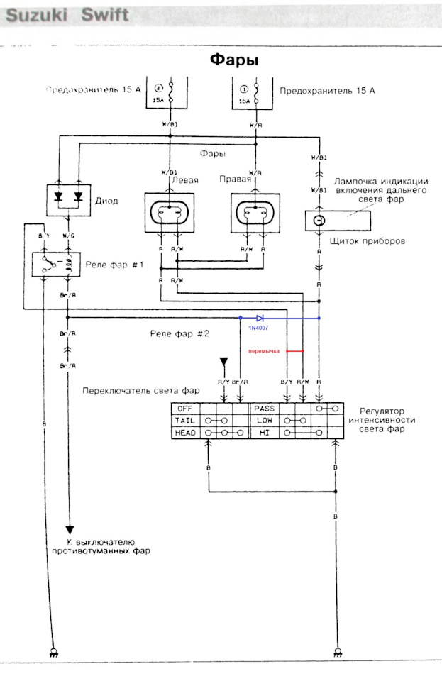

Два провода B/Y и R/W если верно разглядел
Благодарю 🤝
Midnighter
Благодарю 🤝
B/Y — провод черный с желтой полосой.
R/W — провод красный с белой полосой. Их соединить вместе и изолировать.
R — чисто красный. К нему прикрутить диод выводом с полоской. Изолировать соединение.
Br/R — коричневый с красной полосой. К нему прикрутить второй вывод слабого диода 1N4001- 1N4007. Изолировать соединение.
Тогда при включении света реле подаст минус на ближний. При переключении на дальний — ближний за счет перемычки останется гореть, а шторка будет управляться переключателем.
При моргании дальним (при выключенном свете), переключатель даст минус на шторку и через диод включит реле. Оно даст минус на ближний.
Все будет работать штатно без моргании при переходе с дальнего на ближний и обратно.
Вот это более чем доступное объяснение! Спасибо большое!
Только сначала проверьте соответствие цветов схеме. На фишках головного света должны быть провода согласно схеме.
Чисто красный — дальний свет на обеих колодках (левая и правая).
Красный с белой полосой — ближний на обеих колодках.
Белый с красной полосой — общий плюс на правой фаре.
Белый с синей полосой — общий плюс на левой фаре.
Если все совпадает, то и на переключателей цвета должны совпасть со схемой.
Тогда ищем жгут от колодки переключателя света подрулевого. В нем находим нужные провода и делаем необходимые соединения.

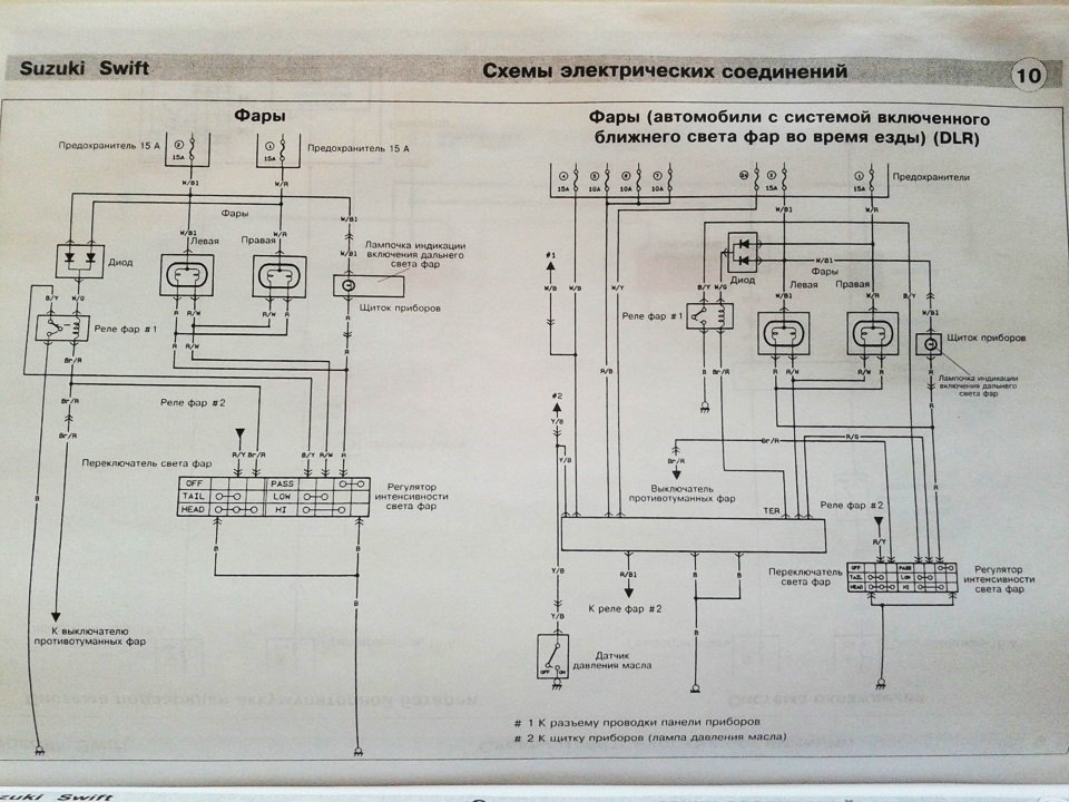

www.drive2.ru/l/1133638/ . Здесь схемы на первое поколение.
Огромное спасибо, это то что нужно 😊

Перед всей переделкой.
Находим колодку подрулевого переключателя света и смотрим на цвет проводов (согласно схеме). Все проверки делаем без разъединения колодок.
Прибором в режиме измерения сопротивления (или прозвонки) в колодке проверяем, что между проводами черный с желтой полосой и красный с белой полосой есть нулевое сопротивление в положении ближний свет и пропадает в положении дальний свет.
Между черный с желтой полосой и красный в положении ближний свет нет соединение (обрыв) в положении ближний свет и появляется соединение в положении дальний свет. Если все так, то потом черный с желтой полосой и красный с белой полосой соединяем при переделке между собой (перемычка нарисованная красным на схеме).
Дальше берем диод. Вывод с полоской втыкаем сзади колодки в гнездо, куда вставлен красный провод, а второй вывод в гнездо куда вставлен коричневый с красной полосой. Моргаем дальним и слушаем щелканье реле. Если щелкает (и на ближнем появляется минус) при выключенном головном свете, значит все правильно. К этим проводам уже постоянно прикручиваем диод. Тогда вся переделка закончена.

Добавьте это изображение со схемой и примером доработки в вашу основную запись, чтобы те кто зашел на ваш пост не искали его в комментариях, а сразу видели вашу схему управления светом на Suzuki Swift.
Тогда не будет лишних вопросов и предложений по поиску двух реле ближнего и дальнего света в машине и как их правильно подключить для решения вашего вопроса. А также какой диод и какой мощности ставить, как его охлаждать.
Когда сделаете доработку и все нормально заработает, в названии поста добавьте — решено. Может кому потом и пригодится такое решение.
Сделал))

Согласно этой схемы
www.drive2.ru/l/722397282464436251/

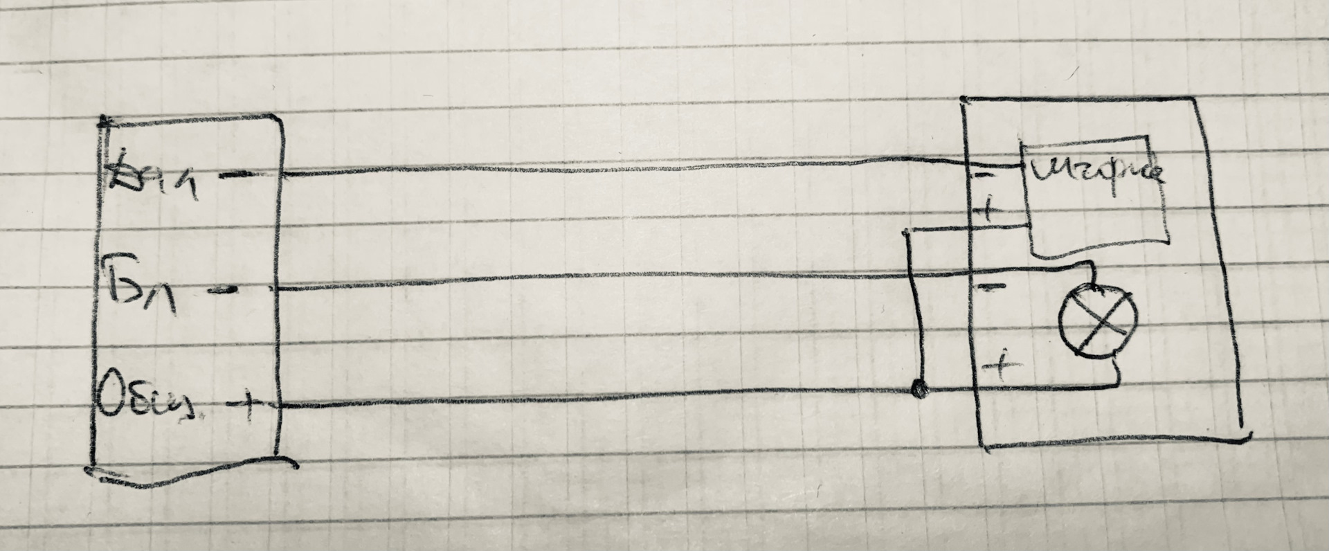

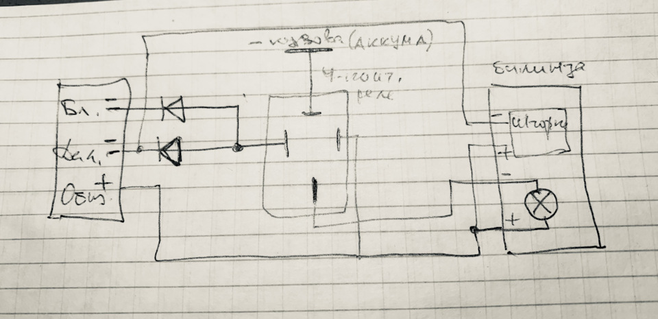

И можно пожалуйста схемку, для балбеса😁
Только соответственно вместо ксенона ближний

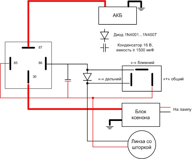

Ни в первом ни во втором вариантах конденсатор не потребуется. Потому что при переключении с ближнего на дальний и обратно питание на реле (во втором варианте через диоды) поступает непрерывно, двигается только шторка.
2. Если при включении дальнего света пропадает питание ближнего света, тогда схемка немного усложняется на одно реле и два диода. Причем диоды служат для развязки питания реле, а не ламп и никак не влияют на питание последних. Единственное, что к реле надо будет подтянуть хороший контакт с кузовом, а лучше минус от аккума отдельным толстым проводом.
Коллеги, я может чего-то не понял, но мне видятся такие варианты решения вопроса.
1. Если при включении дальнего света ближний свет не выключается, то схему и схемой назвать язык не поворачивается. От контактов ближнего света записываются лампы в фарах, а контакты дальнего света управляют шторкой.
Ближний выключается, при включении дальнего🤷
Тогда второй вариант.

Зачем вам сложные схемы и тем более реле? Оно жрёт ток и подгорает. Поставьте диод прямо в фишке между ближним и дальним. С полярностью разберётесь. Если воткнёте и не будет работать, значит наоборот. Там ничего не сгорит. Диод шоттки — не грееться — ток не жрёт. Если проводка запаралелена между фарами, можно ставить всего один в любую фишку.
Фото номер 1 (и последнее-схема подключения) — здесь. www.drive2.ru/l/699630794699723083/
А шторка подключается напрямую к дальнему. Иногда обе шторки подключают последовательно. Потому что бывает перегорают электромагниты шторок если напрямую.
Управление по минусу или плюсу — по барабану. Принцип один.
Разницы нету, в том что ваша схема управляется плюсом, а моя минусом?

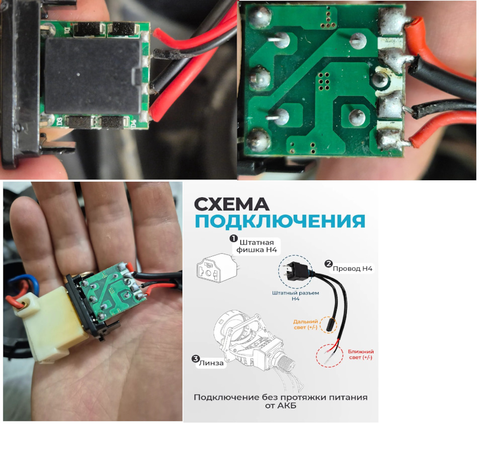

Зачем ему охлаждение? Питание через него будет идти кратковременно только при моргании дальним, когда выключен ближний свет. При постоянной работе дальнего в ночное время модуль будет питаться напрямую от провода ближнего света
В одной фаре с лампой Н4 ПОСТОЯННО не могут одновременно гореть обе нити (ближнего и дальнего). Если включить сразу обе нити ближнего и дальнего, то перегреется лампа и возрастет нагрузка на общий контакт в колодке Н4. По этому при включении ближнего есть питание только на ближнем. При переключении на дальний, питание с ближнего пропадает и подается только на дальний. При включенном ближнем можно коротко моргнуть дальним по отдельной цепи своим переключателем, это не создаст перегрев лампы и длительную нагрузку на общий провод в колодке Н4.
Предлагается просто добавить внешний диод на сами колодки Н4 между ближним и дальним (вместо его первоначальной схемы на внешнем реле). В такой схеме ближний горит напрямую, а при переключении на дальний (когда пропадает питание на ближнем) по проводу дальнего питается шторка и через диод питается сам ЛЕД. Вот тогда он и будет греться в режиме дальнего.
Мы разобрались со схемой и упростили без внешних реле и мощных диодов. Просто добавив перемычку между проводами ближнего и дальнего света и слабый диод для моргания дальним (он включает силовое реле авто для подачи питания на лампу ближнего). Шторка управляется по отдельному проводу моргания дальним.
Итоговую простую схему предложил автору выложить в сам пост, чтобы другие не искали её в сообщениях и указать — решено.
Он её выложил, но не отметил, что это уже готовое простое решение его проблемы. Все остальные рассуждения и предложения в сообщениях уже не имеют значения к решению данной конкретной проблемы в названии поста.
Причем тут лампа h4 с нитями? Речь идет о биледе, где один светодиод общий работает и на ближний и на дальний. И дальний "включается" поворотом шторки. Поэтому и было предложение поставить диод на случай, когда дальним нужно моргнуть при отключенном ближнем, то есть кратковременно запитать модуль вместе со шторкой
Диод, который будет греться, и о котором шла речь предлагалось ставить между ближним и дальним в режиме дальнего света на авто. Про моргание просто дальним речь не шла. Этот диод работал бы и при моргании дальним при выключенном головном свете, подавая через себя питание на ЛЕД на линию ближнего света кратковременно.
Вы спросили зачем его охлаждать — я ответил.
При неизменной начальной схеме в его авто у него при переключении с ближнего на дальний с провода ближнего пропадало питание и никак не могло запитать ЛЕД. Оставалось только питание на шторку. Вот и советовали вместо его предложенной схемы с внешним реле, просто воткнуть мощный диод, который будет работать и при включенном головном свете (подавая питание на ЛЕД при переходе с ближнего на дальний). Тогда он будет греться и его нужно охлаждать. А в режиме просто моргания без включенного головного света он не успеет нагреться и его не нужно охлаждать.
Схему в авто переделали (перемычкой), тогда питание на ближнем будет оставаться и при включении дальнего. И добавили слабый диод между проводом дальнего и обмоткой штатного реле. Там диод выполняет только роль включения основного реле для подачи питания на ближний при моргании дальним. А сама шторка управляется по этой отдельной линии моргания. Там мощный диод который может греться и не нужен.
Вы просто решили, что диод нужен только для моргания и его не нужно охлаждать.

Более простое решение в каждом модуле поставить диод от минуса дальнего к минусу ближнего. Плюс шторки на общий плюс, минус шторки на контакт дальнего в H4 разъеме.
Но нужен хороший диод (лучше сборка из двух диодов от компьютерного блока питания ампер на 10-15 соединенных параллельно, сама сборка в пластиковом изолированном корпусе) и крепить её непосредственно на Би-лед модуль для отвода тепла. Но летом в жару под капотом и долгом включении дальнего сборка может и перегреться. Дополнительно она будет подогреваться самим модулем.
С реле проще. Его можно крепить в дали от тепла от агрегатов. Будет работать более надежно в любых температурных условиях.
Я наверное и остановлюсь на варианте с реле!)
если есть реле БС и ДС: от катушки реле ДС к катушке реле БС подключить диод, минусом к БС и плюсом к БС. В этом случае при включении ДС включится и БС, а вот наоборот — нет.
если реле нет, просто включить мощный диод плюсом к ДС и минусом к БС
это на случай управления по плюсу, а в случае управления по минусу — полярность диода обратная

Обычно из линзы выходит 4 провода. 2 от диода и 2 от соленоида шторки. Подключается без проблем, согласно полярности. Единственный вопрос отключения ближнего решается диодом. У меня пока нет информации, как это решить, когда на дальний включаются дополнительные диоды, но полагаю, что в этом случае ничего не изменится, только доп диод параллельно шторке подключить правильной полярностью.

Зачем реле? На разъем лампы приходит силовое питание, не важно, один плюс и два минуса или один минус и два плюса. Всегда это решалось одним диодом. Для нагрузки до 60Вт берем диод с прямым током 5А.
5А мало — хорошие леды жрут больше галогенок
Корректируем под свою задачу.
На картинке вообще реле на 3А.
Ближний — он горит всегда. Ближний — он же дальний. Просто при дальнем ещё подается напряжение на электромагнит для поднятия шторки. Поэтому достаточно развязать провода ближнего и дальнего диодиком. Электромагнит шторки не так много потребляет, хватит маломощного. Но можно реле, ардуину. Даже есп32

Прежде чем давать такие советы, сначала посмотрите схему переключения головного света в Сузуки свифт. Там ОДНО реле, которое подает МИНУС на подрулевой переключатель света (ближний-дальний). Плюс на лампу H4 подан ПОСТОЯННО (общий контакт лампы). Минус подается самим переключателем либо на спираль ближнего, либо на спираль дальнего. Также переключателем минус подается на спираль дальнего и лампу контроля дальнего света на приборке при моргании дальним светом.
Схема автора с одним дополнительным реле единственно правильная для управления би-лед. Плюс постоянный, минус на блок би-лед либо с провода минус ближнего света с переключателя, либо (после включения дальнего и запитки обмотки реле) через контакт сработанного реле. Также этим минусом управляется шторка. Других вариантов в схеме управления по минусу нет.

У японцев полно таких машин с переключателями света подрулевым без применения реле. У меня такие RAUM и Honda STEPWGN.
У RAUMа хотя бы есть общее реле подачи плюса и управление минусом. У Honda STEPWGN вообще все напрямую без реле совсем, но управление плюсом.
У японцев чем проще, тем надежнее. Нет лишних звеньев отказа в виде реле.

www.drive2.ru/l/568383191203709266/ .
Более понятная схема.
Дружище, благодарю!)
При работе БС обмотка реле обесточена, лампа включена через НЗ (88)контакт. При работе ДС реле включается и лампа включенана через НР (87) контакт. Ну и шторка при этом тоже включена. Схема рабочая, но может моргать лампа при переключении. Можно подключить конденсатор параллельно лампе.
Да, в комментариях к этой схеме человек писал, что происходит кратковременное отключение ближнего, при переключении с дальнего света! А подскажите, конденсатор какой ёмкости нужен?
Конденсатор надо экспериментально подбирать, что-бы не было "моргания". Все зависит от времени переключения и от потребления лампой тока. Поставь на 1000 мкФ/25 В для начала. Впрочем, для диодной лампы это не так страшно, нежели для ксенона.
Ну и конденсатор подключать соответствующе полярности, правильно?)))
Да, на нем написано. Ну и подключать после реле уже, непосредственно к лампе.
Понял дружище, большое спасибо 🤝 😊
koldyrev
Он нужен для компенсации того самого кратковременного отключения модуля? Как накопитель 🤔
Да, именно так
