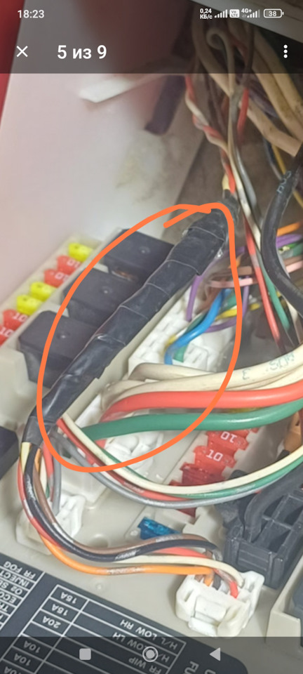

Сегодня меняли лампочки в фарах на светодиодные, заодно решили проверить противотуманки, при включённом зажигание напряжения на них не шло, а задний противотуманный фонарь горел, он сделан на прямую, далее вскрыли блок с предохранителями под фарой, сняли 4 релюшку и поменяли с 9, хотели попробовать противотуманки на заведённую машину, но она не завелась, стартер работает, дроссельная заслонка щёлкает, но дальше тишина. Подключили на ошибки и помимо двух верхних вылезла u1001 ошибка, понятно дело загугли, кучу информации прочитали, но результата нет 😭
Далее проверяем на целостность все предохранители ВО ВСЕЙ МАШИНЕ, то есть все 4 блока, проверили реле 4,9 и 5 номера, всё пищит, то есть 12в на них есть.

Сегодня пропищали абсолютно всё и провода, и реле, и каждый предохранитель, реле, открыли плату, ее пропищали что смогли, отдали человеку посмотреть знающему посмотреть на целостность, на вид всё чисто на ней все проходы и т.д.
26.02. На данный день, завели методом подачи на прямую напряжение на контакт реле зажигания, проблему вроде нашли, если завтра решится всё, напишу отдельным постом подробнее

Мы тоже всё прозвонили, провода, фишечки, каждый предохранитель во всех блоках, у нас по электрике всё чисто было. Много кто советовал блок поменять, но у нас это не так просто, как минимум нужно ехать в Екатеринбург, а это время, поэтому рылись и думали…
Ошибка то есть?
Скорее всего реле идёт в разрыв с замком зажигания и на каком то преде будет висеть малоточка в 1,2 в. -1,5 в. что достаточно для подпитки эбу чтоб загорался чек но не достаточно для его нормальной работы

Не приходит питание на катушку реле зажигания. С замка зажигания уходит до реле не доходит.
Сигналка какая?
На предах при включенном зажигании везде 12 вольт весит?
Да.
Эту изоленту вскрывал?
Да
Плетеный провод звонил?
Здесь все провода звонил
На моторном отсеке проводку жмякать при прозонке, может где гофрой терануло и при вибрации мозги парит, да и нормальным сканером надо проверить может глюк елм
