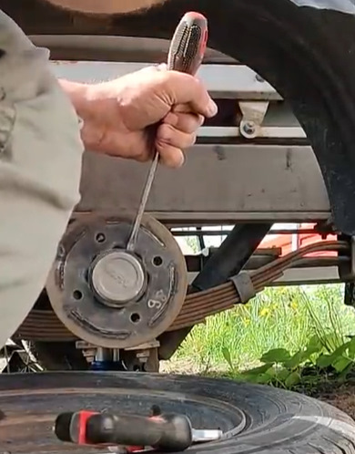

Выяснилось, что одно из колёс одного из моих прицепов МЗСА имеет приличный люфт (неплотную посадку на оси). Необходима замена ступицы с подшипником.
Для тех, кто ранее этим не занимался, сообщаю, что понадобится головка для откручивания ступичной гайки на 32 мм. (если ось на 750 кг.) или 32 и 36 (последний размер головки — в современных моделях, если ось на 1300 кг.) Эту информацию получил из отдела сбыта МЗСА.
Прежде надо снять колесо, поддомкратив в определенный момент прицеп, иначе колесо не слезет со ступицы. Не забудьте с противоположной стороны прицепа либо подложить под колесо два "башмака", либо, если их нет, просто не отцеплять прицеп от машины. Это важно — прицеп должен быть надёжно "обездвижен".
Для быстрого поддомкрачивания я применяю специальную деревянную проставку высотой примерно 300 мм. (Она разъёмная — из двух частей — с фиксаторами из стержней, чтобы не "разобралась"). Нижнюю часть применяю, когда требуется поддомратить машину. Там клиренс, конечно, смешной).
На проставку ставлю домкрат, что сразу сильно сокращает высоту раскрытия домкрата, ибо он оказывается уже почти под балкой прицепа. Позаботьтесь, о том, чтобы "пятка" домкрата надежно фиксировалась на балке прицепа. Это тоже важно — прицеп может упасть с домрата. Вместо традиционный профильной площадки под закладную машины, сварщик приварил на неё плоскую металлическую панель. На которую я наклеил толстый кусок резины. Так что под балкой широкая "пятка" у меня стоит надёжно.
Для съёма металлического колпачка Al-Ko лучше применять отвертку с молотком, либо специальный съёмник (который не всегда помогает, если копачёк "прикипел" ).
Пластиковые колпачки современных прицепов МЗСА имеют специальную выемку, куда легко вставляется "жало" отвертки.
После съема колпачка открывается вид на ступичную гайку. Она бывает двух видов — обычная и многогранная (в современных моделях МЗСА).
Поэтому головка нужна либо с обычным количеством граней, либо многогранная
Через головку в качестве "рычага" продевается, либо надевается довольно длинная ручка, ибо во время съёма может оказаться, что гайка затянута плотно, а иногда и вообще "прикипела" (актуально для лодочных прицепов, где ось погружается в воду).

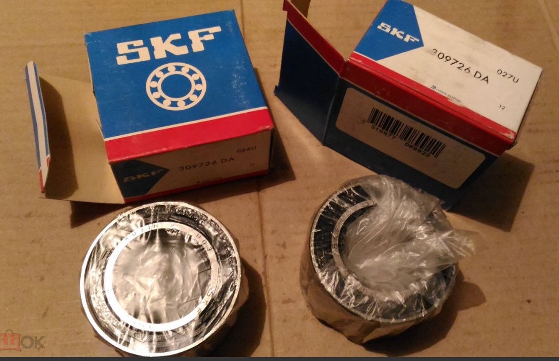

Приветствую. Есть прицеп МЗСА 2001 года. Ступичные шумят, но без люфта. Вот думаю поменять, но вроде раньше не 2108 подшипник использовался? Не подскажете какой, если знаете?
Я поставил пекар подшипники 3 выезда без люфтов! При выборе производителя решил не гонятся за паленкой а купить честный качественный Китай.
Конгениально! Подшипник от псевдо «завода» бензонасосов 🤣
Этот пекар делает «чудесные» бензонасосы — лично у двух новых, подряд с периодичностью в три года сломал штуцера в одном и том же месте при установке🤣 Вы прям за живое задели 😎 И это у них есть НТД, но нет нормального пластика как минимум лет десять. При этом аналогичный бензонасос СОАТЭ и тем более BOSCH можно разобрать — пекар забит кувалдой на глухо.

Очень позновательно! А нет ли случайно такой же обширной информации по второму из упомянутых выше подшипников?

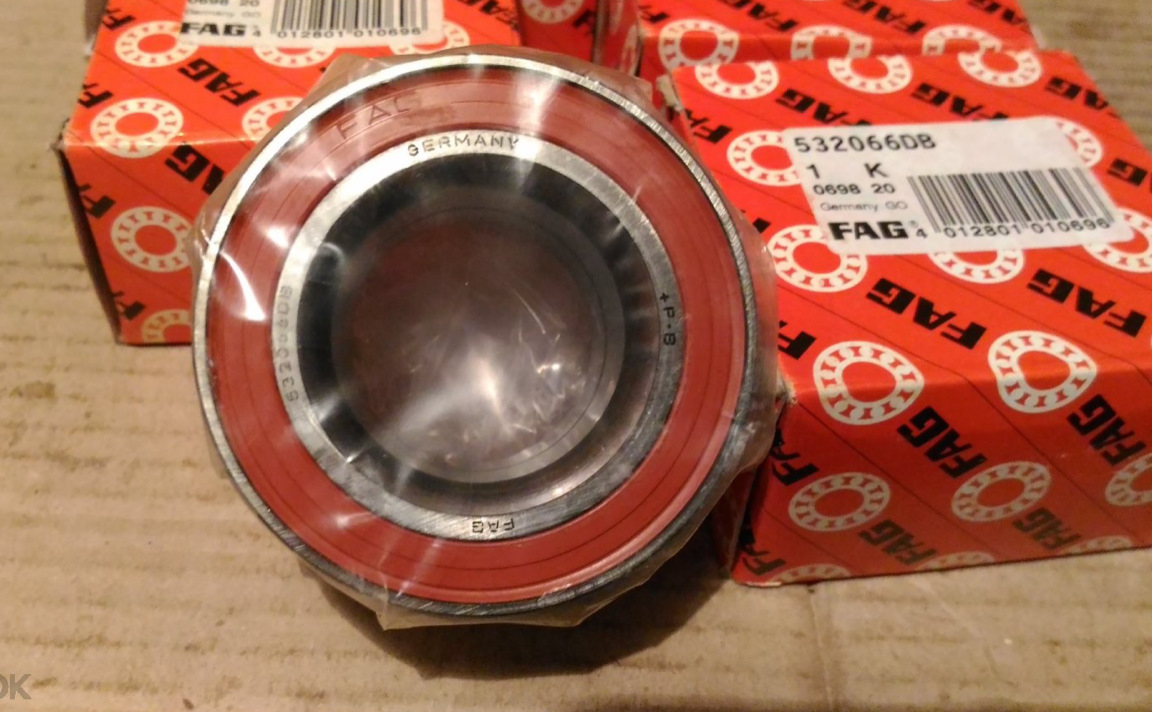

532О66 DE точно перед девяточный. 1998 год
Второй FAG 8О3647 не ведаю
xoxl
Фаги разные бывают)

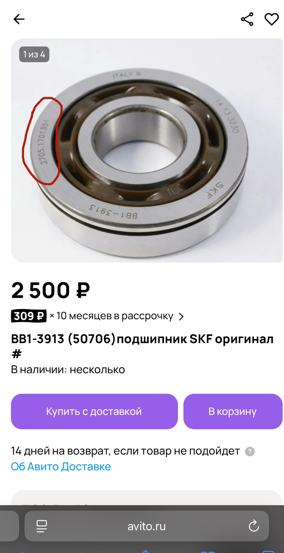

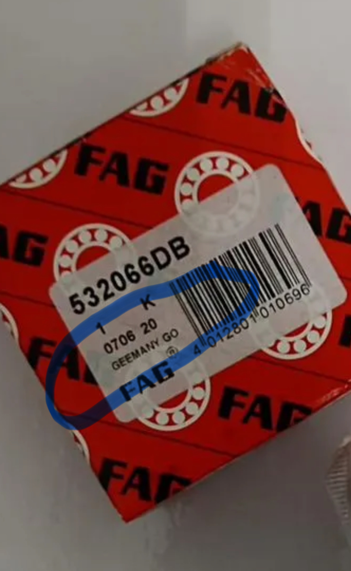

Вот этот продавался на помойке авиты за смешные деньги. Не заскринить страну GEEMANY не смог)
