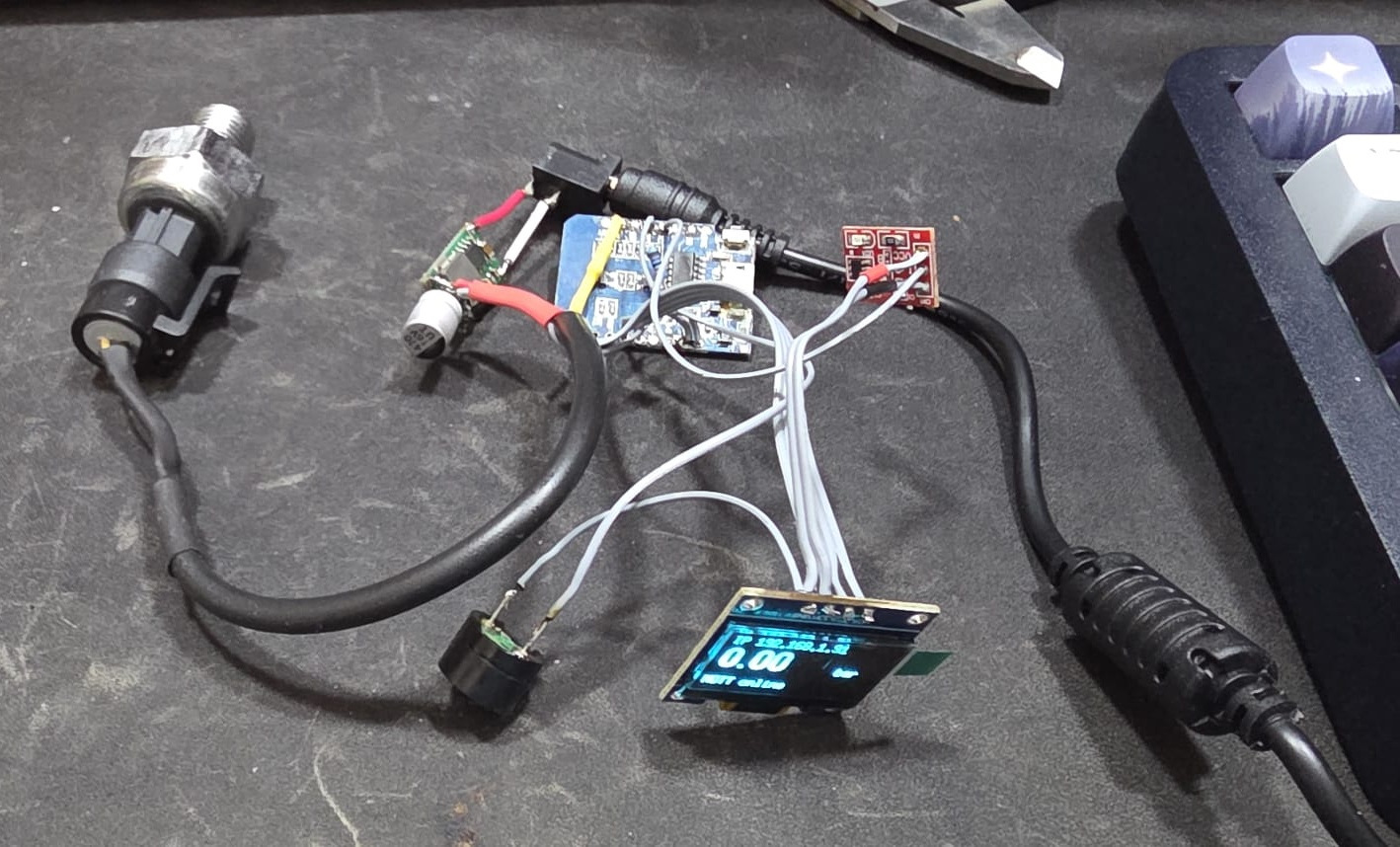

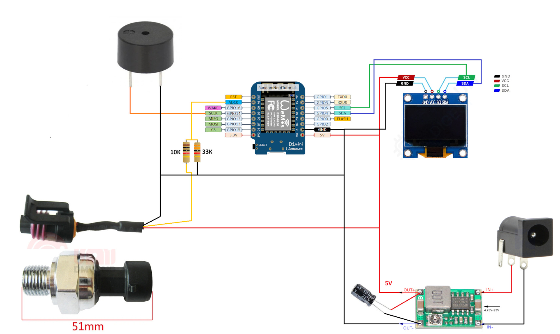

Недавно откопал датчик, который когда-то заказывал на AliExpress. Как это обычно бывает — брал с мыслью “пригодится”, а руки дошли только спустя шесть лет. И вот вместо того чтобы он дальше пылился в коробке с остальными сокровищами, решил собрать из него полноценное устройство.

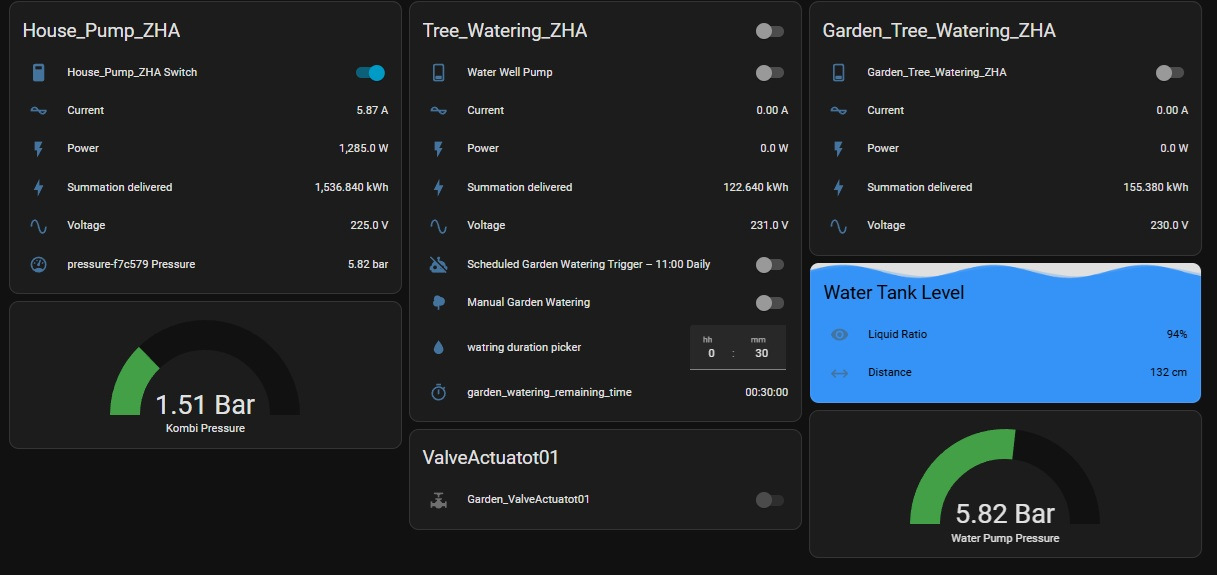

В основе проекта — датчик давления 1,2 МПа, а задача у него простая, но полезная: следить за давлением в системе и передавать данные по Wi-Fi в Home Assistant через MQTT. То есть уже не просто очередная самоделка ради самоделки, а вполне практичная вещь, которую можно использовать в автоматизациях, уведомлениях и общем мониторинге хозяйства.
В качестве контроллера использовал Wemos D1 mini на ESP8266. Плата давно известная, недорогая, компактная и для таких задач подходит отлично. Плюс всё это без проблем дружит с Wi-Fi, MQTT и Home Assistant.

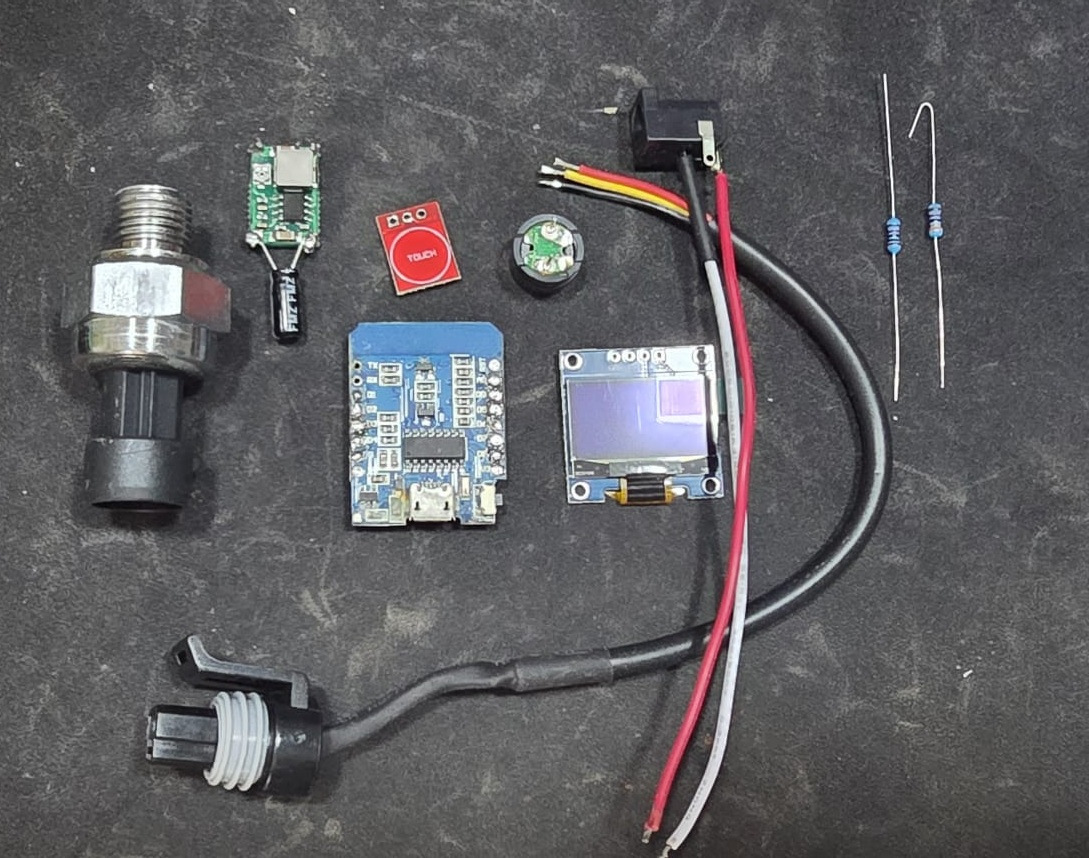

Из компонентов понадобилось совсем немного:
1. Wemos D1 mini (ESP8266)
2. датчик давления 1,2 МПа
3. 0.96" OLED SPI дисплей
4. резисторы 10 кОм и 33 кОм, 0.25 Вт
5. пьезо-пищалка
ну и, конечно же, прямые руки )) а также доступ к 3D-принтеру, потому что самоделка без корпуса — это ещё не самоделка, а временный стенд
Как это работает и передается в Домашний Ассистент:
показывает текущее давление локально на OLED-дисплее;
отправляет данные в Home Assistant по MQTT;
может участвовать в автоматизациях;
при необходимости подаёт звуковой сигнал пищалкой.

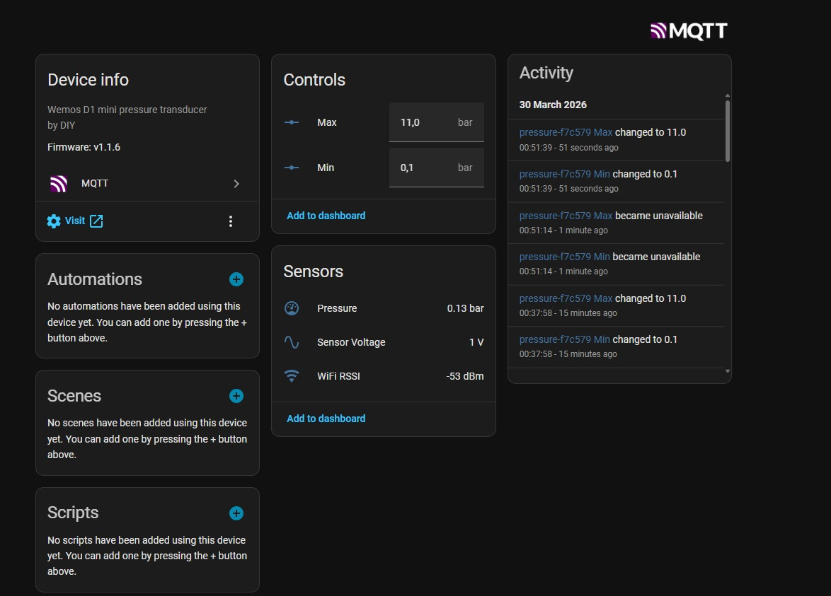

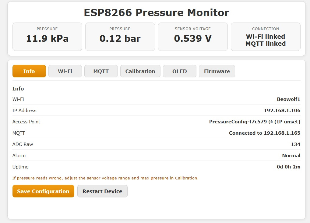

Также есть свой веб интерфейс, через который настраивается первоначальное подключение к сети и настройки MQTT:
То есть устройство получилось не просто “посмотреть цифры”, а уже полноценный узел умного дома. Давление можно вывести на дашборд, строить графики, получать уведомления при падении или превышении заданного порога, а дальше уже кто на что горазд.

схему подключения, пардон пардон совсеем забыыл делитель напряжения на предыдущей схеме, сигнал с датчика давления надо согласовать с входом ESP-шки:

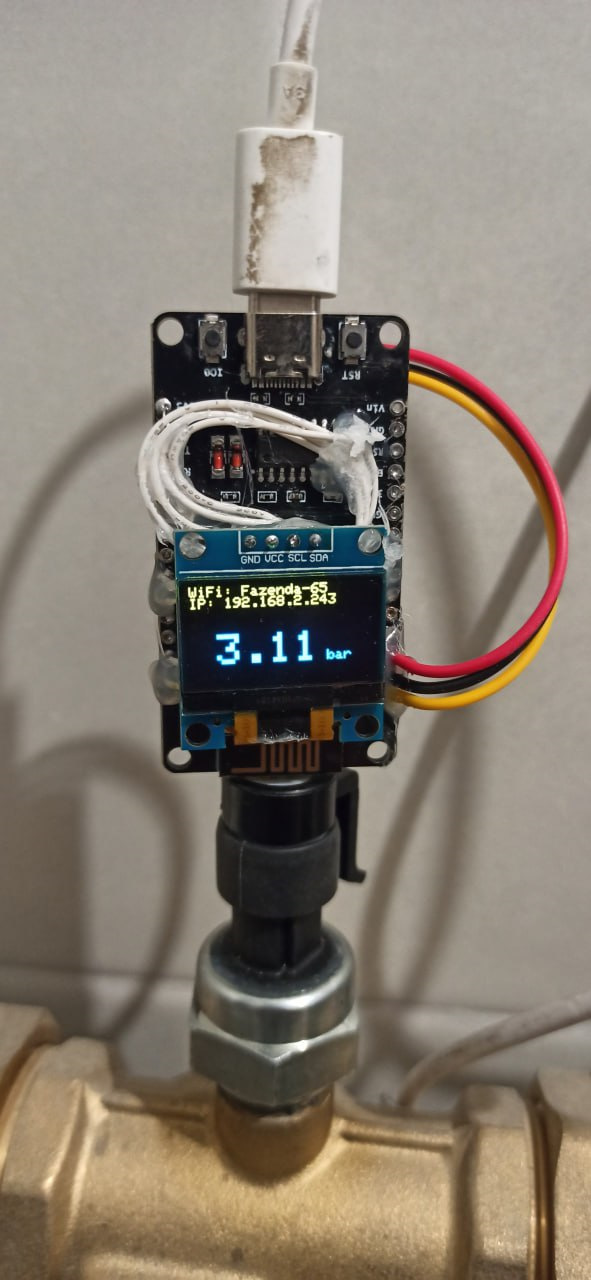

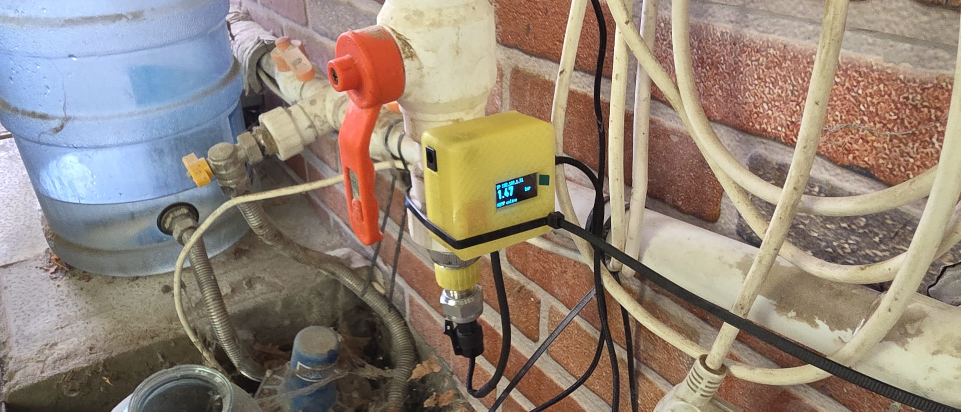

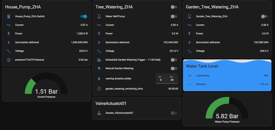

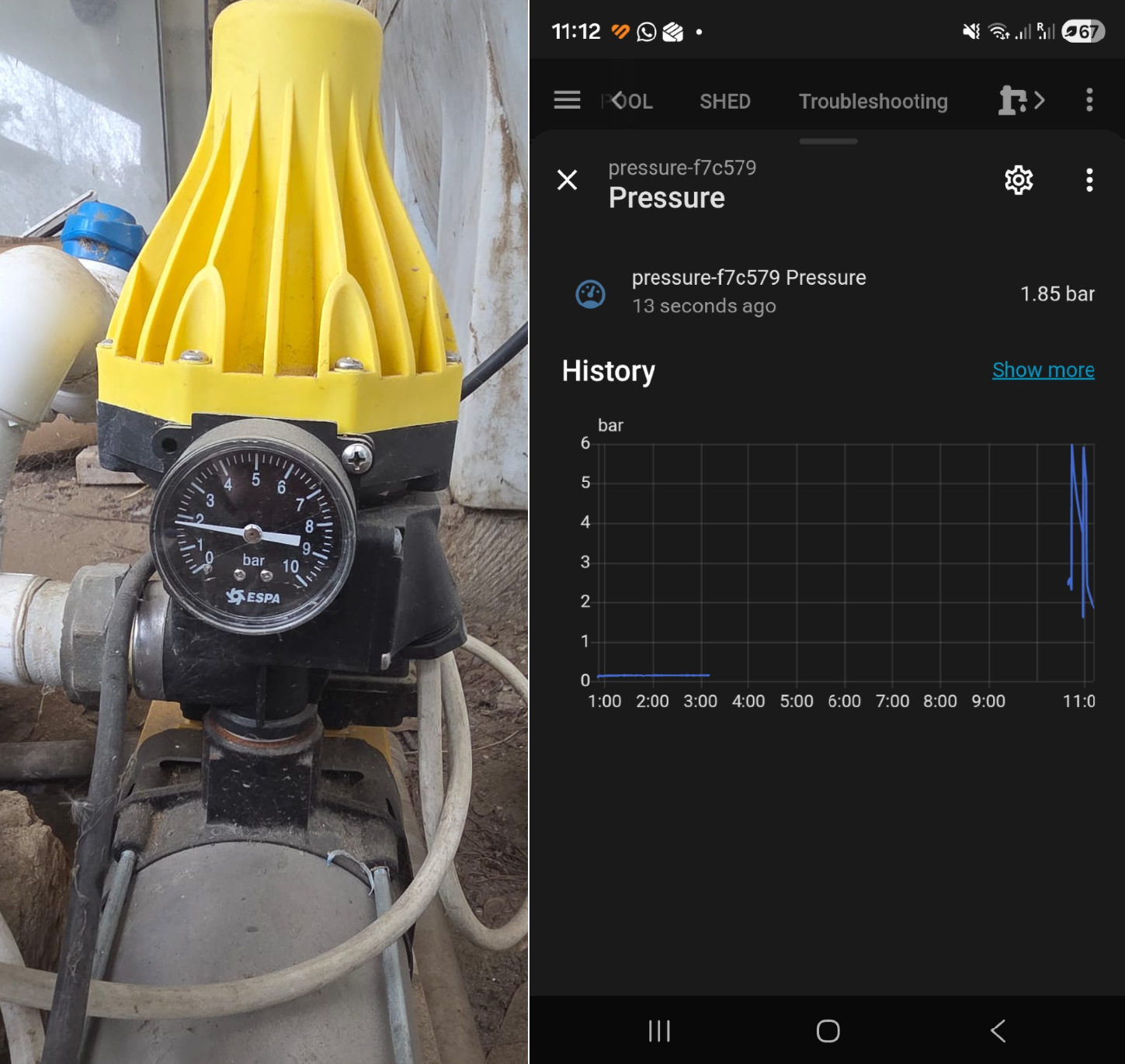

ПыСы Полученый результаат мне очень понравился, поставил датчик на линию воды от моего ESPA, получилось круто!

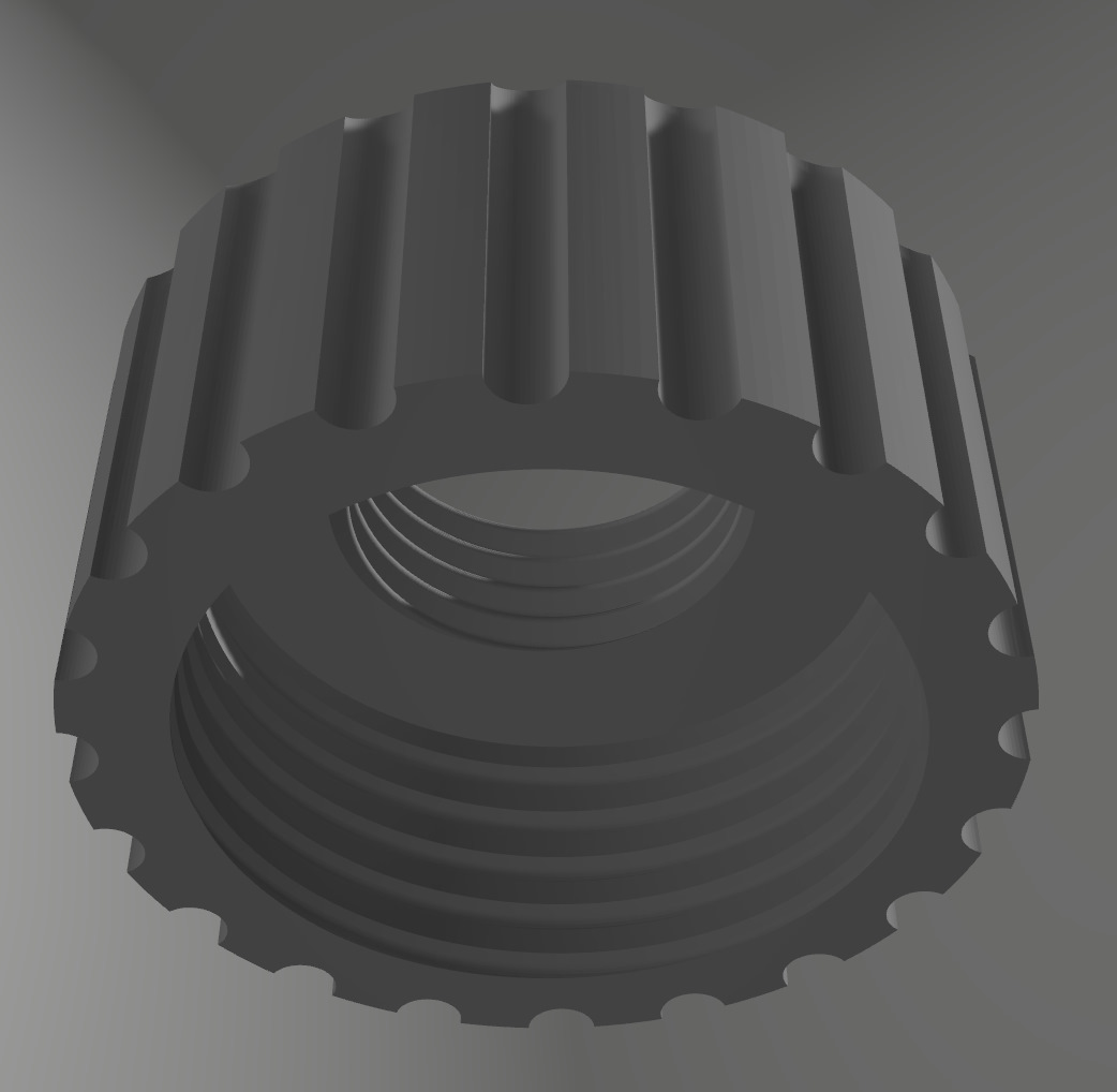

Прям под комби оказался свободный ниппель пол дюйма под датчик, распечатал только переходник от резьбы датчика 1/4G на пол дюймовую резьбу, кстати она также в репозитории!
Далее проверил совпадают ли показания манометра на самой помпе и электронного датчика:
Если что в веб интерфейсе предусмотрена коррекция на нужные параметры, но результатом дефолтных настроек я доволен, вероятно повезло с делителем напруги…

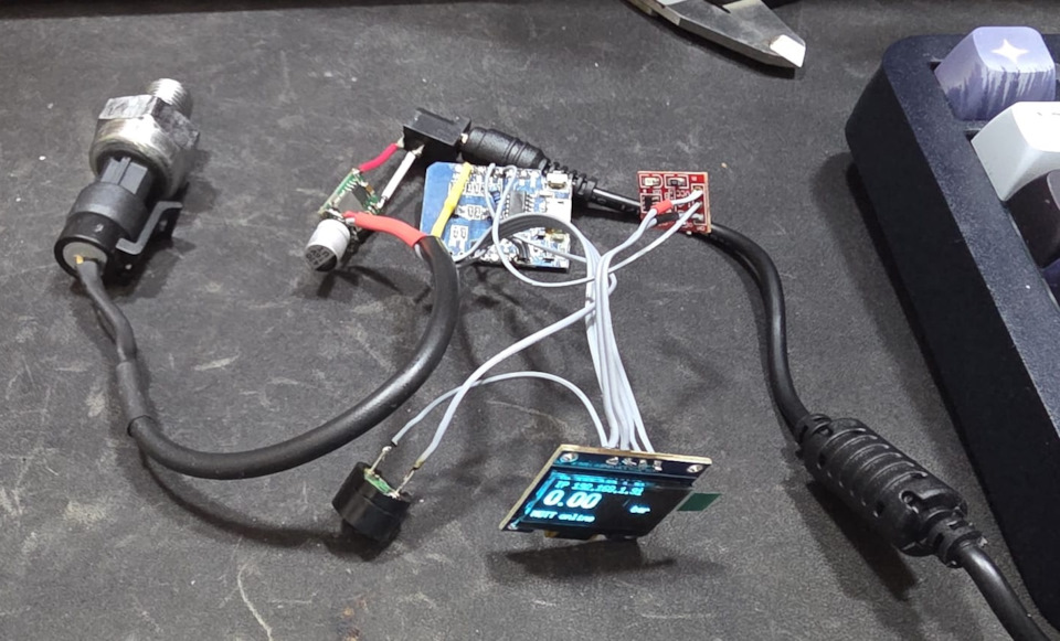

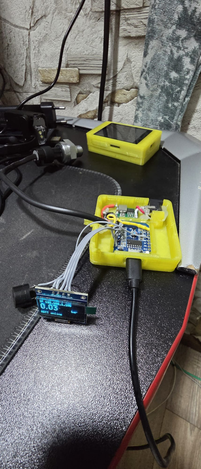

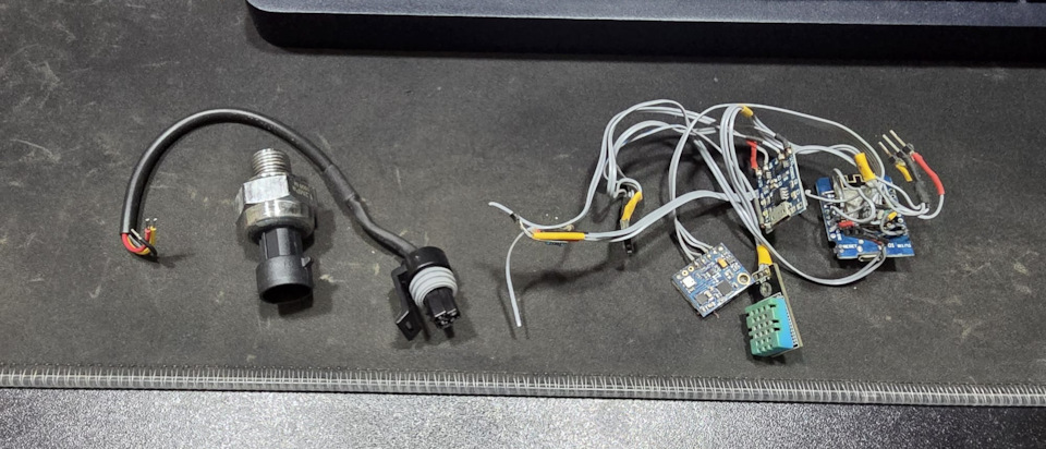

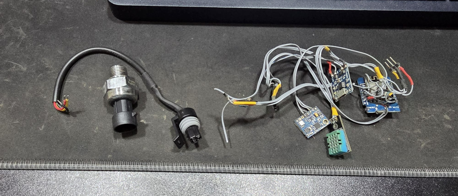

На радостях перекопал склад-завал, нашел и второй датчик, заказываю все парой, китайские комплектующие не блещут качеством. WEMOS увы был в единственном эккземпляре…угу вспомнил, где то в огороде у меня валялась самодельная погодная станция, которая удачно расплавилась под солнцем после того, как у нее окончательно сдох АКБ, потом Апшеронский ветер ее унес и выкинул где то в огороде, так станция провалялась под дождем и солнцем год, расковырял, вытащил начинку, пришлось повозиться с ЮСБ разъёмом, но залить прошивку получилось выпаяв всю периферию и немного прочистив контакты тупо дуя на них и вставляя)высовывая штекер.

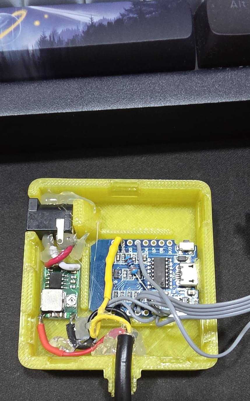

Приступаю к сборке второго датчика на давление в системе циркуляции отопления:

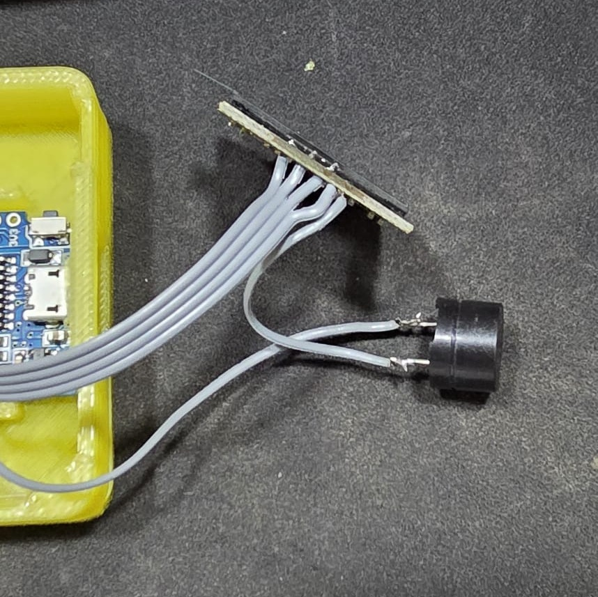

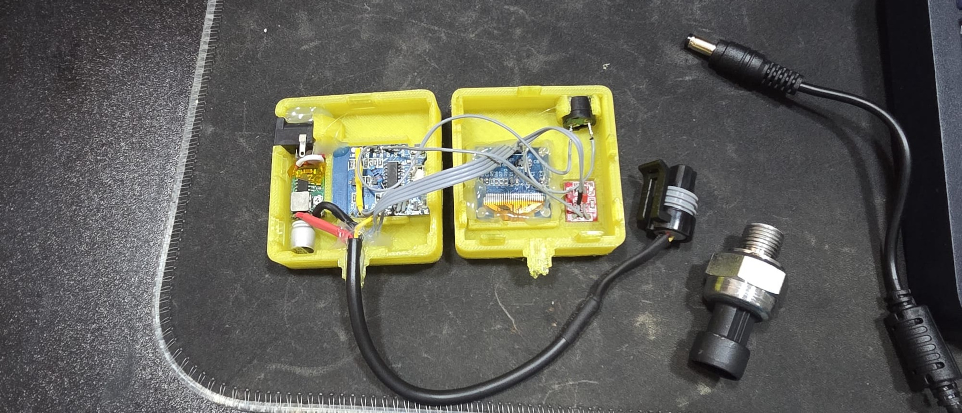

Ко второй версии решил добавить датчик прикосновения, в корпусе для него места много, привяжу к нему смену единиц измерения и еще чего в будущем, если есть мыслишки, отпишитесь в комментариях, буду рад.
Все завелось с пол пинка на соплях пока печатался корпус…
Никогда не печатайте корпус устройств из ПЛА пластика, он сильно боится солнечных лучей (ультрафиолета) Для корпусов идеальный вариант — PETG притом прозрачный, он самый крепкий!

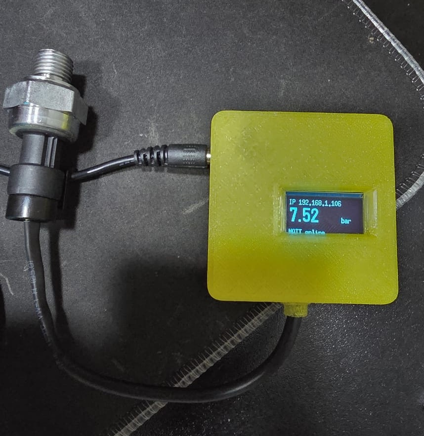

И вторая версия в сборе:

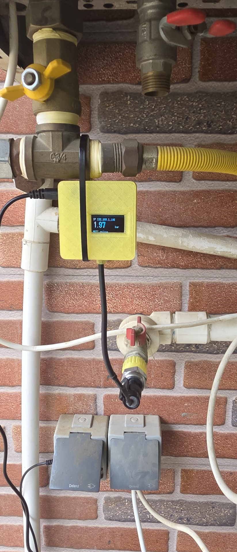

Для второго датчика также не пришлось искать сосок, он имелся в линии циркуляции отопления:
Да, знаю, много проводов…

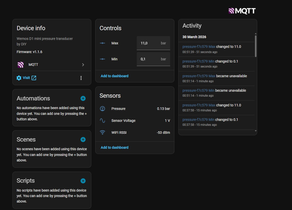

и вуаля, оба датчика в домашнем ассистенте:

Как согласован 5-вольтовый выход датчика с 3,3-вольтовым входом еспшки?
Почему-то в схеме автор не указал, а в тексте на гетхабе есть информация про внешний делитель напряжения.
aswsx
забыл нарисовать, подправил )) спс
