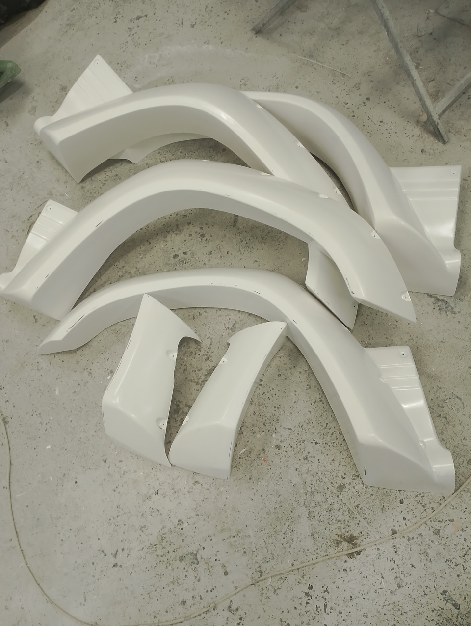

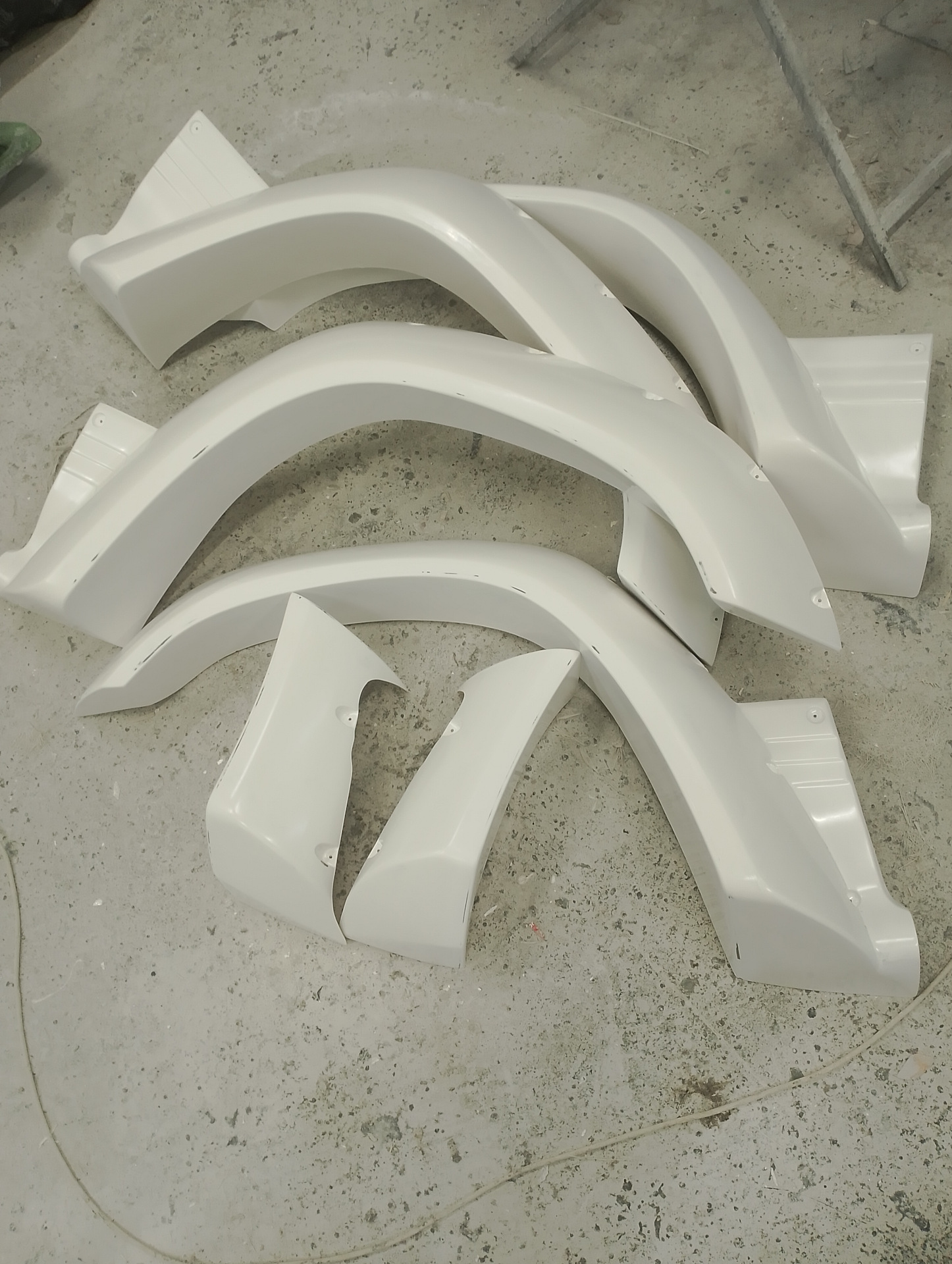

Весьма удачно. Первые изделия. Идеальное состояние.Очень доволен работой. От подготовки оригинальных фендеров до первых деталей почти 2 месяца.

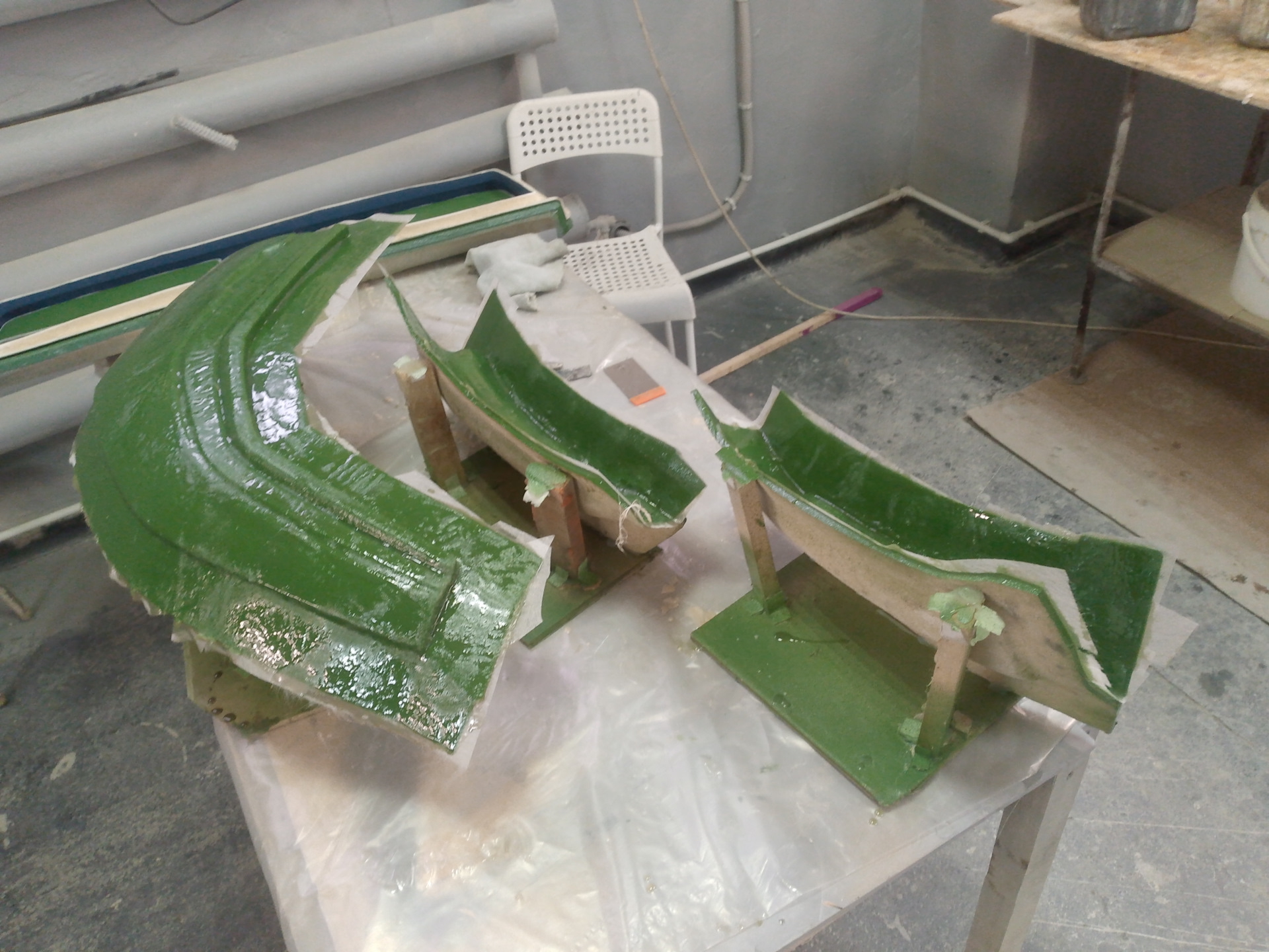

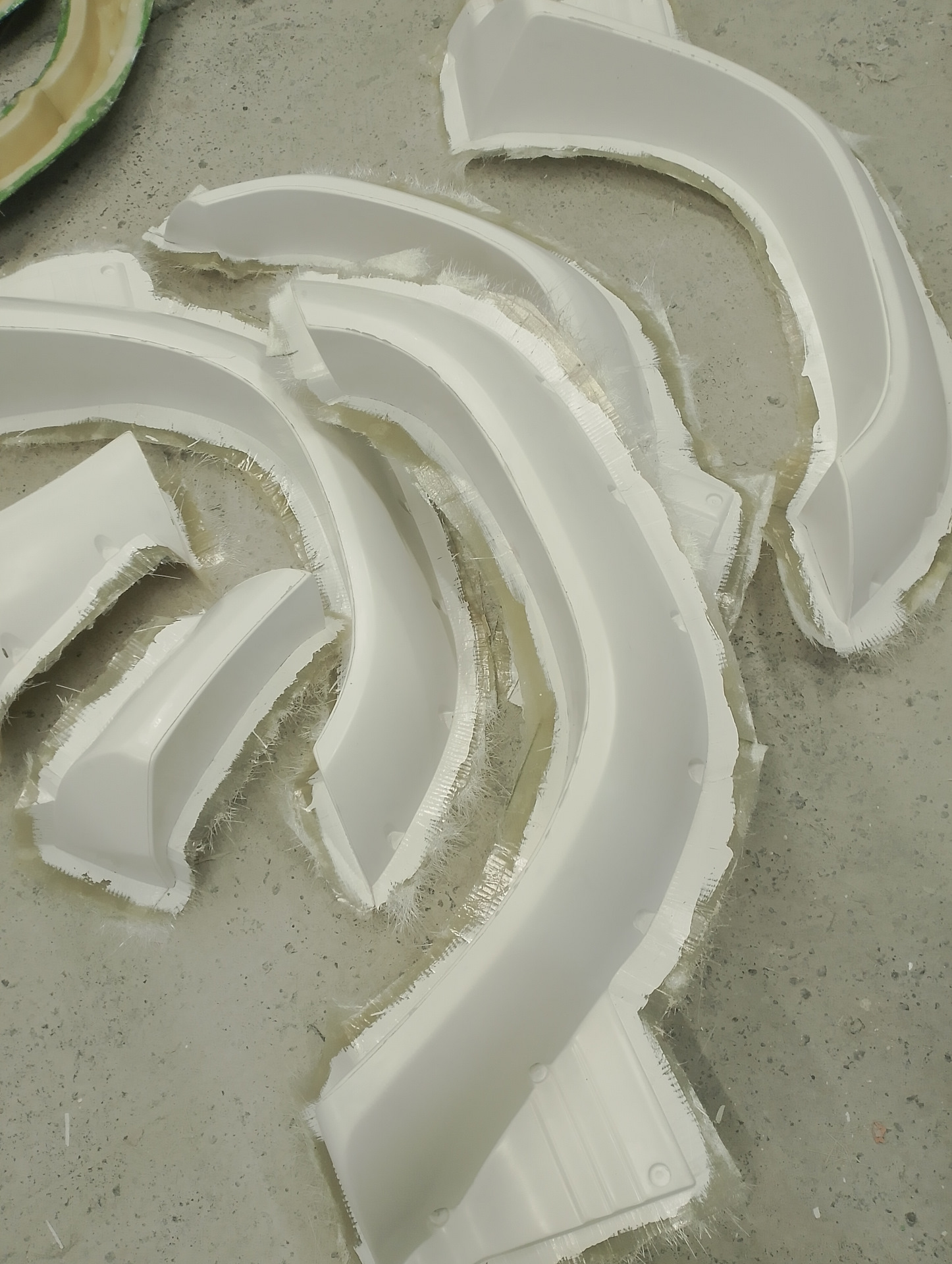

А что за эпоксидка, стеклоткань тоже где брал?
Название смолы сейчас не скажу. По накладным нужно смотреть. Смолы и стекломат заказываю в риф

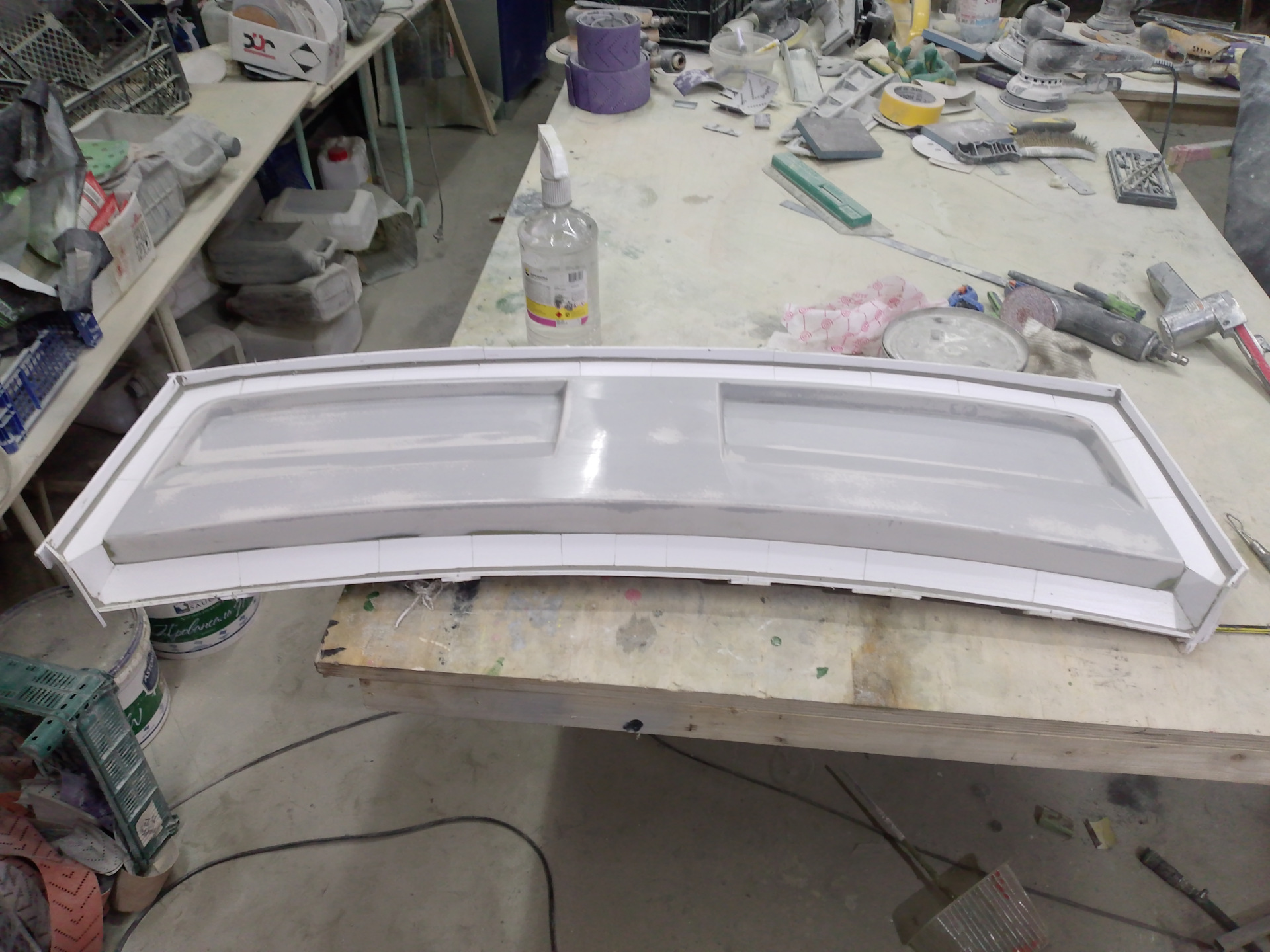

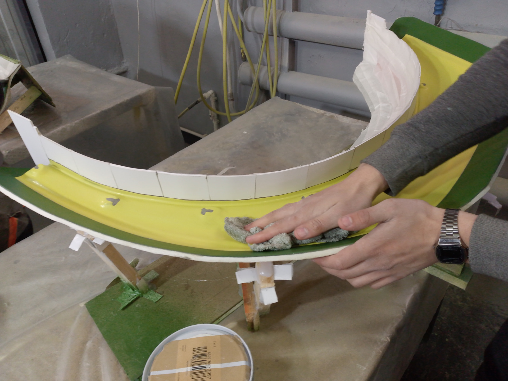

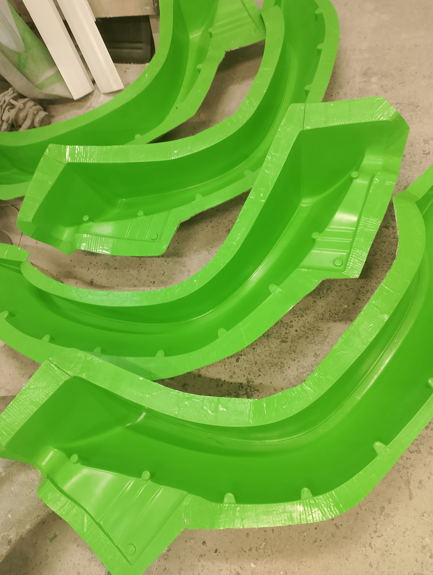

Почему так кривой фланец
Отбортовки из картона с аллюмиевым скотчем. Данный момент роли не играет в изготовление детали. С пластиком заморочек больше и нет смысла в этом.
Хорошо, а нельзя из ПВХ?
Можно конечно. Кто как хочет так и делает.

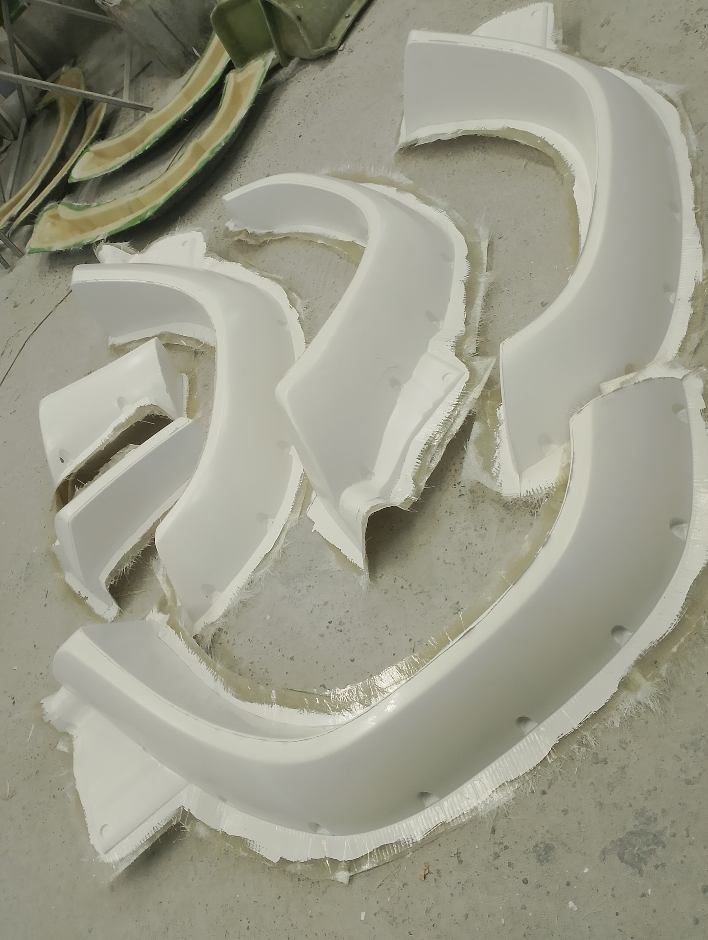

25 лет работаю, делаю капот, багажник, арки и обвесы. Но, фланец должен гладкий и делаю диффузии, вакуум.
👍Хорошо
Polotuning

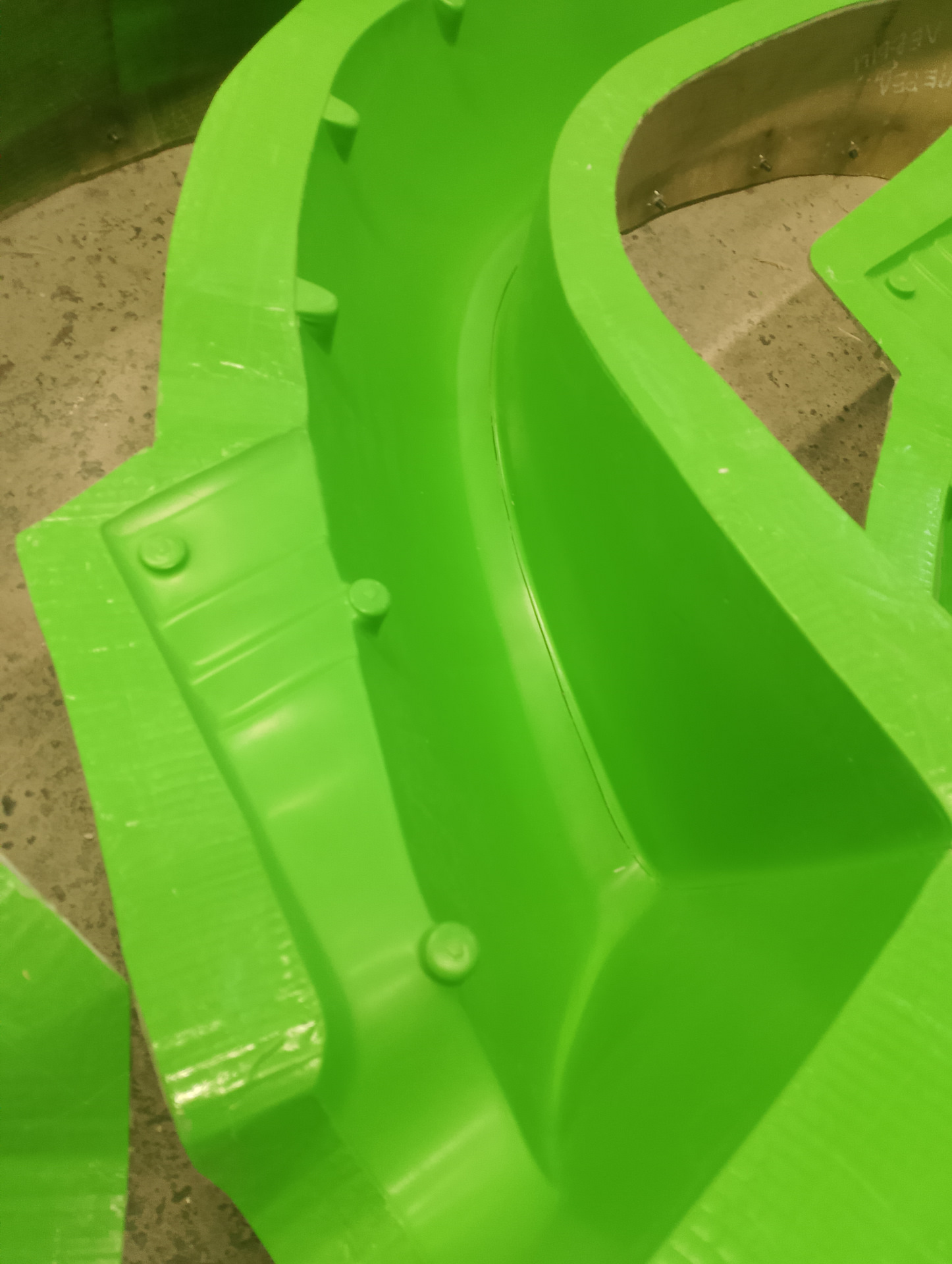

Зачем гладкий? И на не гладком инфузия делается.На его формах инфузией делать еще проще.
Вакуум как работает? Все делают гладкие
То, что все делают- это не значит что это нужно и правильно.Я писал конкретно про арки автора. Там не нужны гладкие фланцы. Они там впринципе нужны не более 5см, даже для инфузии.
👍Хорошо
Polotuning
