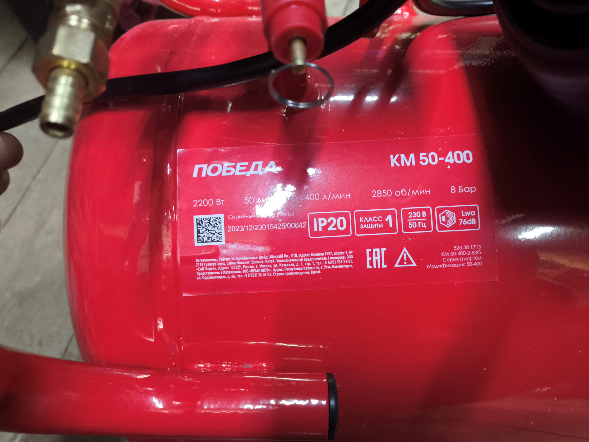

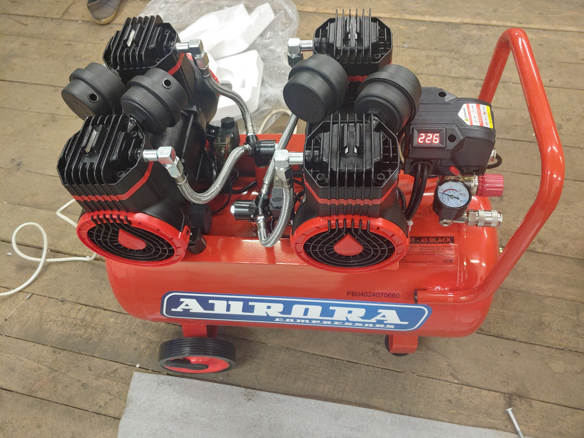

Всем привет. Купил компрессор, когда была погода +10 запустился без проблем, погода стала +2 не запускается мотор крутит но не может выйти на рабочие обороты, замерил напряжение 223v при включении проседает до 176v, если я откручу стартовый клапан то компрессор запускается поработав так минуты 3 и прикручу обратно клапан то пока масло горячее уже запускается нормально, масло компресерное слил и залил автомобильное не помогло. Обмотка на моторе алюминиевая. Если я поменяю конденсаторы то поможет ли мне это ? По гарантии не хочу сдавать так как купил по хорошей цене и чтобы купить что то лучше надо добавить 15-20 тысяч а мне он не так часто нужен чтобы покупать за 30к компрессор.

У вас компрессор 2.2 кВт у него пусковой ток до 20 А (по аналогии с двигателями по типу АИР 80). Просто не хватает мощности питающей сети. Как выход применять на входе мощный конденсатор. Но самое оптимальное трясти старшего по гаражному кооперативу и электрика.

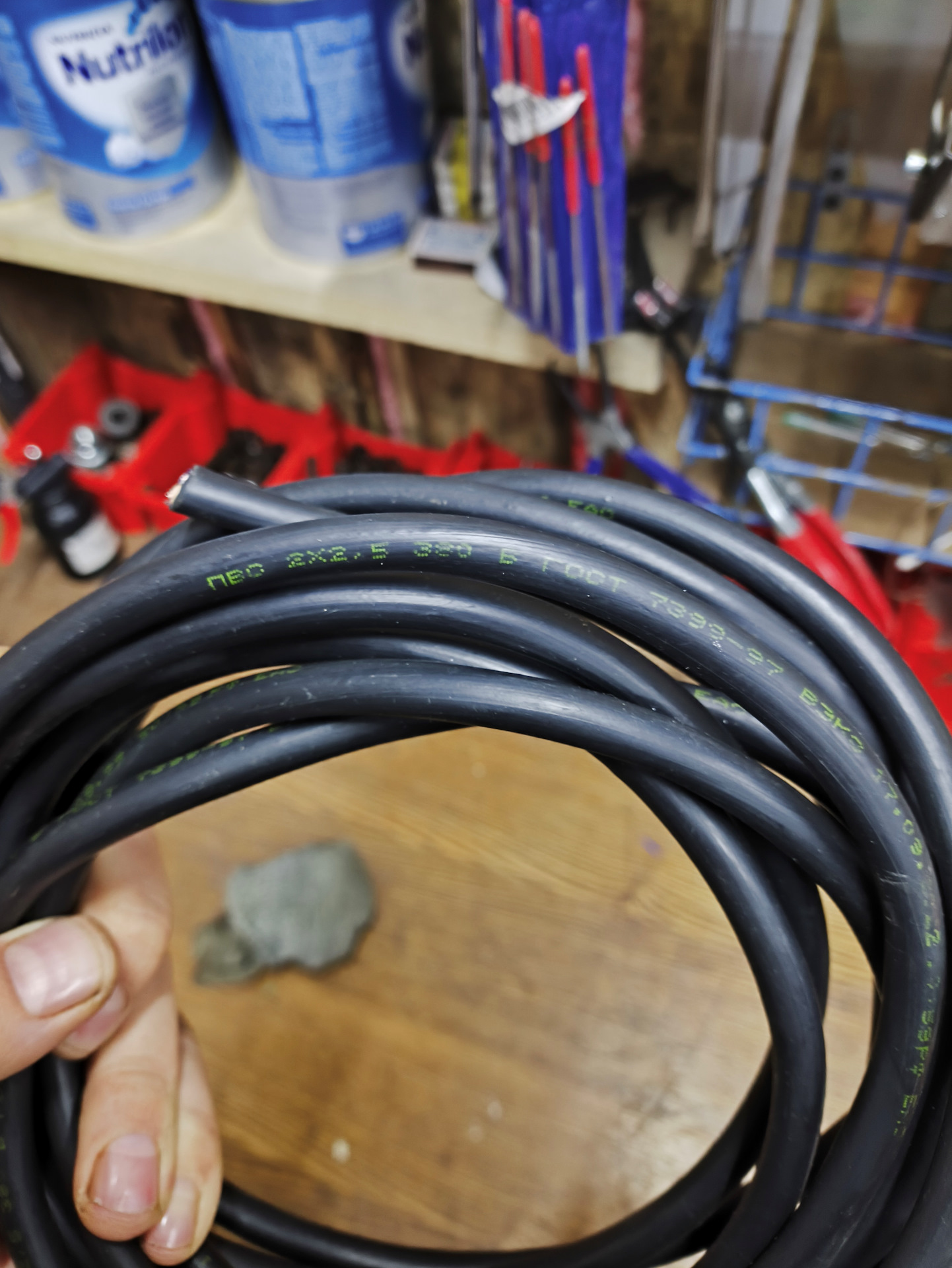

Если 2.5 ТУ, то тогда именно такая просадка и будет. У меня так же было на 100л ременном компрессоре. С 230 до 190 падала. На нормальные гостовские 2.5 квадрата всё заработало
Вообщем вчера вечером решил еще раз запустить, погодой +5 напряжение 230 просадка до 193, компрессор запустился за 1 секунду вообще легко, а утром погода была такая же напряжение было 223 и просадка 176 и уже он не смог запуститься. Скорее все дело в проводке получается.
Именно так. Пробрось нормальный провод и будет тебе счастье))

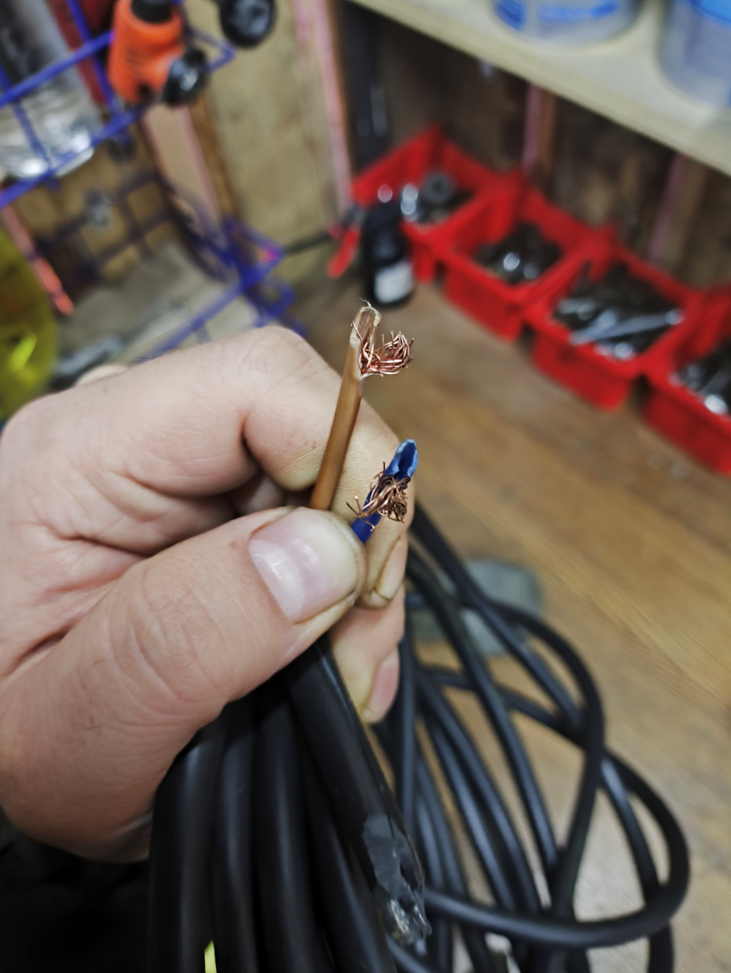

Дак у меня провод и так новый только сечения не помню, то ли 2.5 то ли 4. Скорее всего 2.5 дело в том то что провод я вывел из квартиры и видимо днем на сеть нагрузка хорошая и идет просадка
Так 2.5 гост или ту? Это две большие разницы ☝️
2.5 ту — это фактически чуть больше 1.5 гост
Вот из-за этого будет просадка. У меня точно так же 2.5 ту и не запускался. 2.5 гост сделал и всё заработало
Что за ту? Блин вот не помню но жилы хорошие позже фото сделаю
ТУ — это технические условия. Сейчас 80% на рынке — это говно продаётся.
Нормальный ГОСТ надо ещё поискать
Bart-Simpson74
Вот такой идет у меня
Вообще ГОСТ написано🤔
А сколько длина линии?
И ещё что-то паралельно на нём висит? В смысле потребители
Метров 20, ну это чисто провод на сарай идет, а подключал я его через автомат в квартире
А в квартире какая проводка к автомату приходит? Судя по тому, что дом старый, вообще алюминий, наверное?
Ввод медный, по квартире алюминь, но так как я на кухню делал новую проводку все на медь и гараж я уже подключил от проводки которая идет на кухню.
Единственное решение тогда — 4 квадрата пусть в гараж от автомата. И тогда проблем больше никаких не будет
Понял спасибо, но хочу попробовать для начала кондёр проверить и добавить на 10-15 % больше

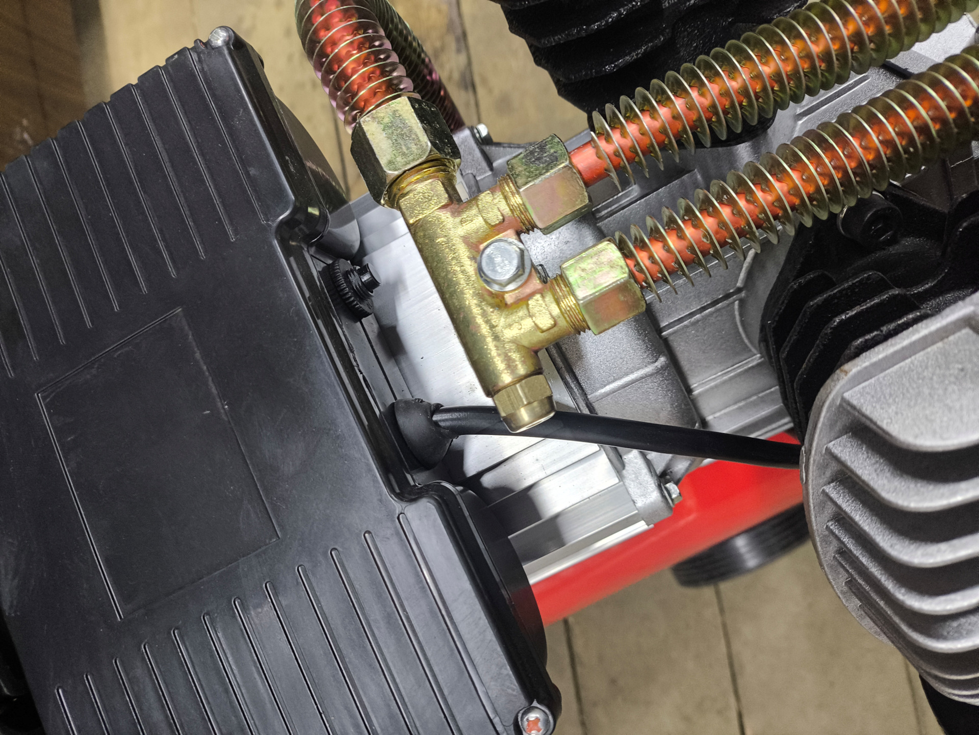

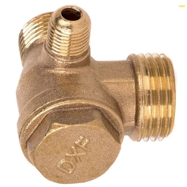

выкинь клапан и поставь маленький ресивер для легкого пуска .
Читал, дак у меня проблема не когда ресивер полный а даже на пустом и холодном трудный пуск
Этот обратный клапан создает сопротивление его тоже так скажем на холостых тяжело продавить даже с пустым ресивером, чтобы он мог выйти на рабочие обороты. Отдельный маленький ресивер дает время на холостую работу компрессора, а уже когда магистраль набрала давление с этим маленьким ресивером, то открывается этот клапан в основной. А так магистраль маленькая, при запуске компрессор в стену пытается качать и ему тяжело
Ну я, примерно понял, только заместо ресивера хочу поставить кран, чтоб в холод запускать
Ты смотри, кран то поставишь, ну запустил его и он прогрелся, к примеру накачал основной ресивер, давление упало и компрессор пытается запуститься для подкачки основного. И в этот момент очень сильно грузится электродвигатель и конденсаторами и проводкой. Ресивером ты облегчаешь в целом циклическую работу на будущее. А краном ты точечно хочешь исправить проблему не думая об оптимизации в целом всего принципа циклической работы.
Нее, не так, я ставлю тройник у него остается два выхода, в один ставлю клапан в другой кран, когда запускаю на холодную открываю кран на пару секунд чтобы мотор запустился и закрываю его мотор начинает работать и накачивает давление, когда давление упадет мотор будет теплым и последующие запуски уже будут производиться штатно через клапан

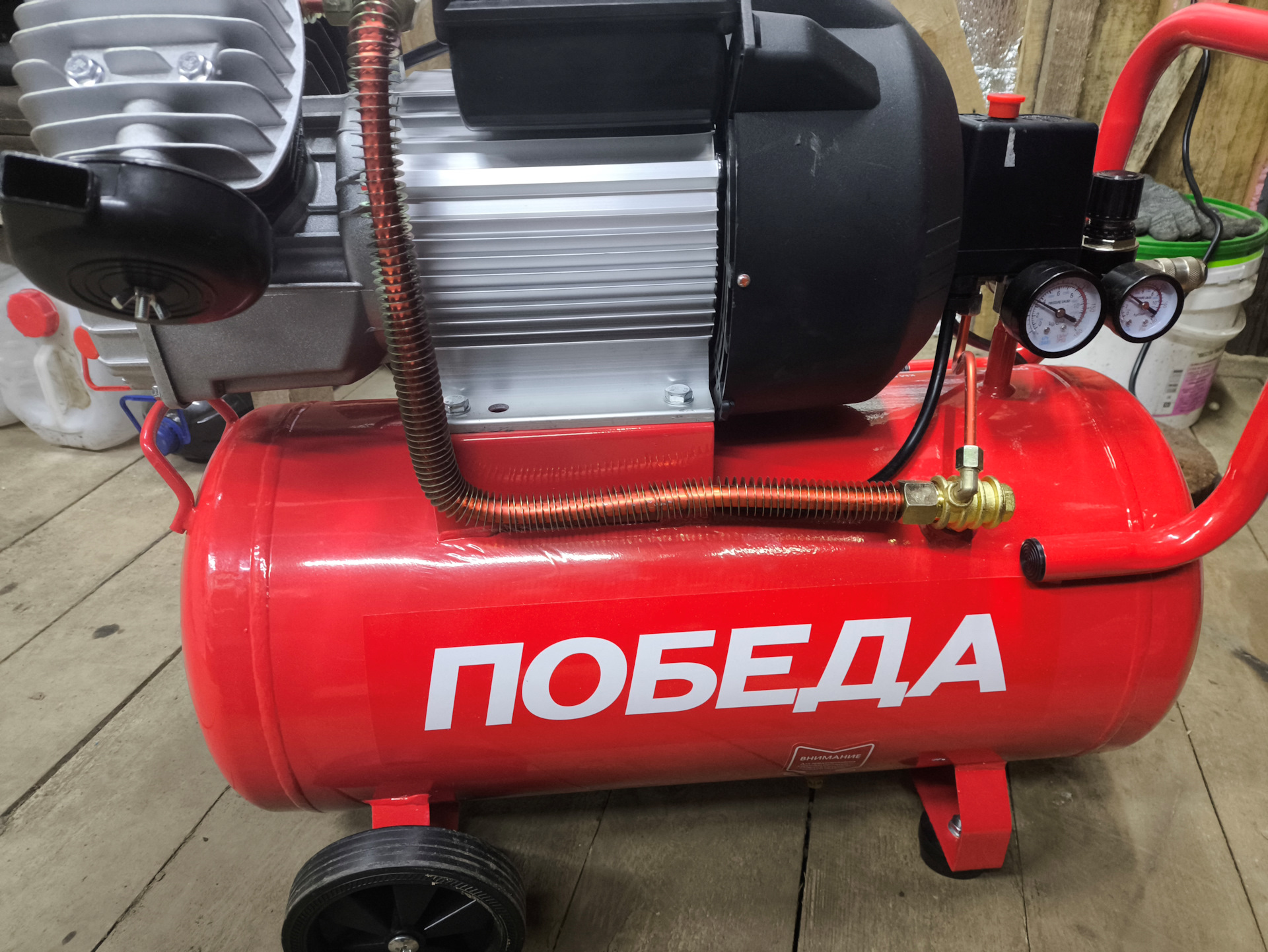

У меня Fiac, и точно так же себя ведет. Если температура ниже +5 то запускается только после подогрева картера феном. Бывает не хочет запускаться если в ресивере воздух, приходится обнулять баллон.
Прямо как в м/ф "Приключения капитана врунгеля", где лодку обозвали поБЕДА))
P.S себе взял резервный и мобильный, и без проблем стартует от генератора на 3 кВт и от любой розетки. Если уж даже будут проблемы, то можно без проблем рассинхронизировать головы с помощью реле времени.
По чем такой?
AlExAnDr1988
На счет поБЕДА, эт вы в точку))
В районе 14 т.р. А так можно взять и более производительности, если от розетки использовать. Пусковые токи намного меньше чем у синхронных двигателей при одной и той же мощности
У меня такой же двух поршневой ))) двигло 2,2 кВт .с магазина сразу же поменял кондер на немного помощнее . Летом без проблем пускается, а вот в зиму стоит в гараже и на холодную в мороз уж очень тяжко ему ))) Просто спускаю разово весь воздух и с пустым баком запускается, потом уже прогретый запускается с пол пинка )))
У вас и именно Победа?
А название компрессора имеет значение ? Двигатель такой .компрессор тоже ))) Победа или еще какая фирма, но начинка одна и та же )))
Ну может у вас обмотка медная
Симптомы ведь такие же как и у вас )))) На горячую хоть в минус 30 запустится .на холодную при минусе только при пустом ресивере .Иногда даже срабатывает защита )))) Поторохтел и вырубился так сказать .Когда поменял кондер на более мощный, то стал пускаться увереннее .В летнее время без проблем в любое время запускается с давлением на котором срабатывает клапан на запуск .

Обратный клапан водопроводный ставишь на выходе из 2х головок и всё. Загнули как и где ставить и будет тебе счастье
Ставил, он почему то не может закрыться потом. Хотя на другом компрессоре закрывается без проблем
Пружину в клапане по жёсткости возможно надо подобрать. На холодную у всех такая беда, а как прогреется норм, следовательно напруга не причём, иначе и на горячую и холодн он бы мычал. Задача сделать так чтоб от ресивера до головок в магистрале было пусто, тогда маслает
Дак там пусто клапан работает

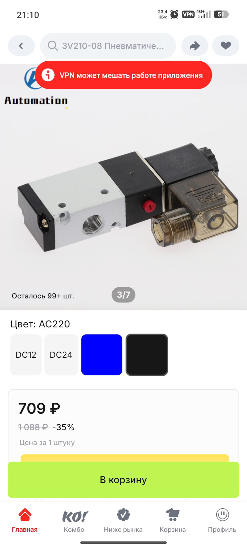

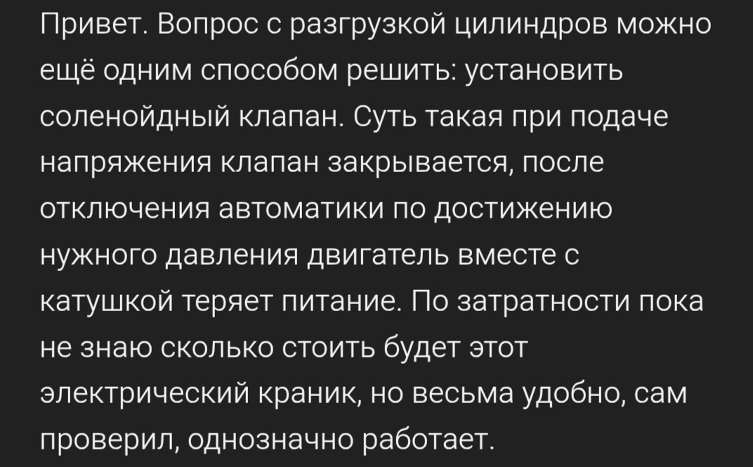

Ещё есть безотказный вариант, электро клапан, подключается к автоматике пока работает компрессор есть питание и клапан закрыт, как только откл компрессор на клапане пропадает питание и он открывается стравливает давление. Цена вопроса на Али от 500 до 700р только клапан нужно на 220в, там есть варианты на 12,24,110 в
Мое мнение что проходного сечения родного клапана маловато в открытом состоянии поэтому заказал тройник и кран, чтобы увеличить сечения проходимости воздуха чтоб облегчить запуск на холодную, а так основная причина у меня скорее всего все таки в проводке

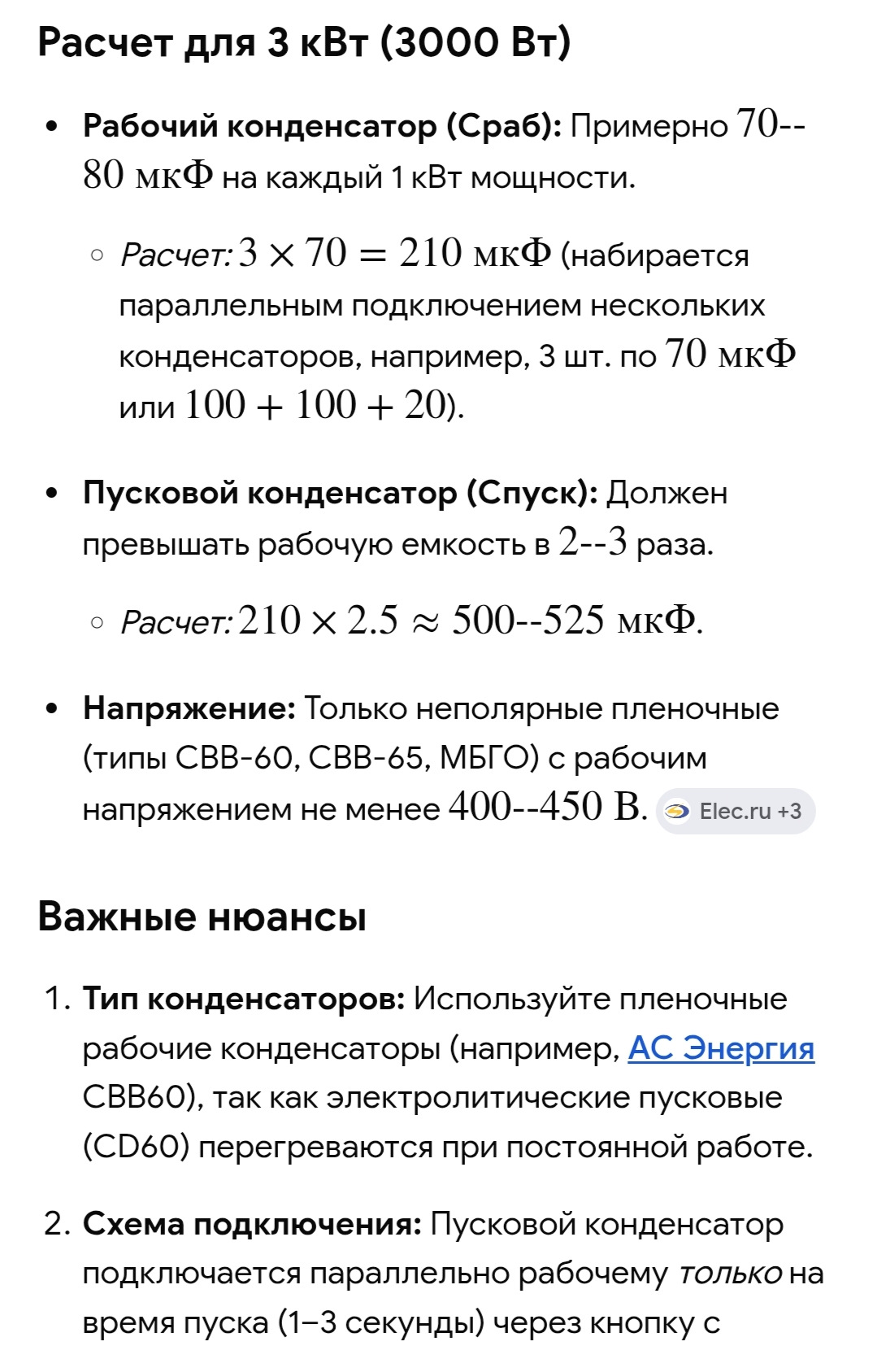

У меня также хрень, компрессор 470л 2чугун головки, и двиг 3кв, напруга в розетке 243-230в замерял не раз, но всё равно отказывается запускается когда холодно, масло менял лил Брайт стало лучше легче, но проблема полностью не ушла, когда оч холодно пока строй феном не погреешь, и запускаю с открытым ресивером тогда всё ок, не может у всех быть проблема в розетке

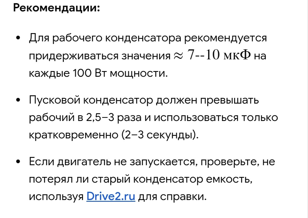

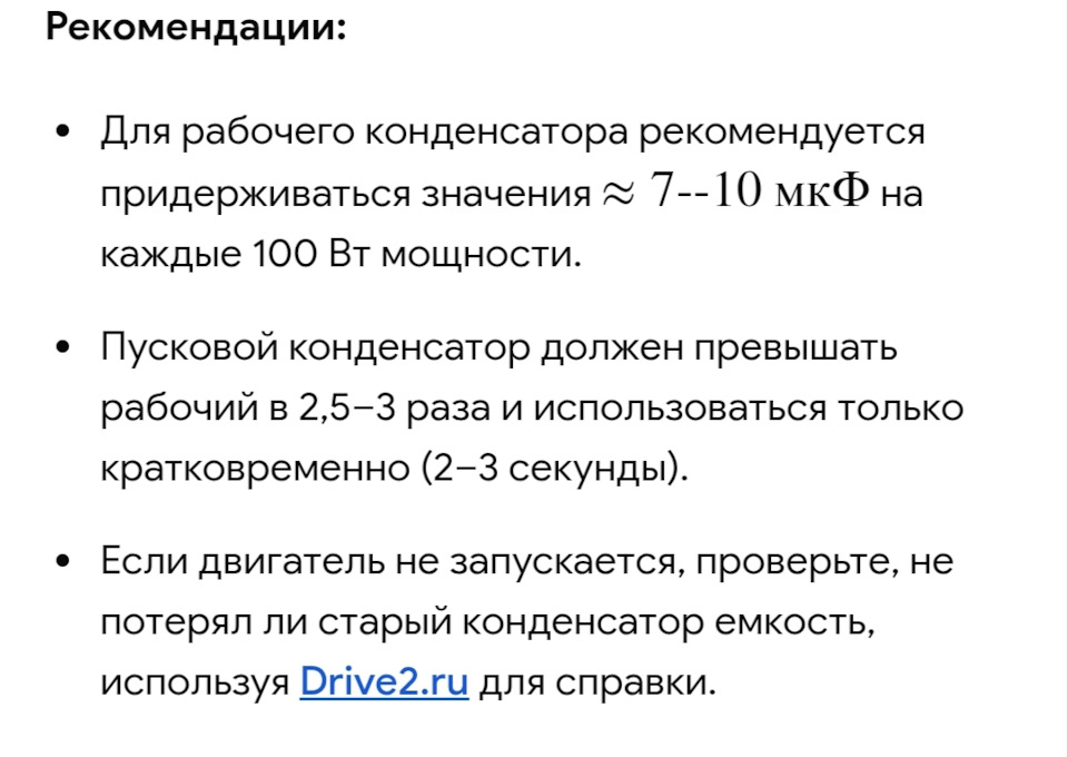

Рабочий конд 250мкф, пусковой 600мкф, глянь что у тебя стоит
Ничего себе пусковой 600, читал у людей стоят на 30
Для трехфазного электродвигателя мощностью 3 кВт при подключении к сети 220 В (схема «треугольник») требуются следующие конденсаторы: рабочая емкость — около 210–220 мкФ, пусковая — 400–600 мкФ (в 2–3 раза больше рабочей). Рабочее напряжение конденсаторов должно быть не менее 450 В для надежности.
Спасибо за информацию, но блин почему то везде смотрел там стоят у людей на 30 кондеры, надо свои смотреть и проверять

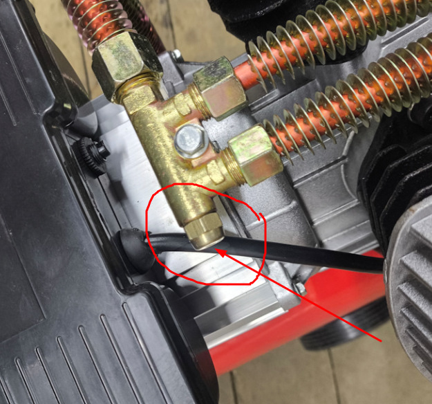

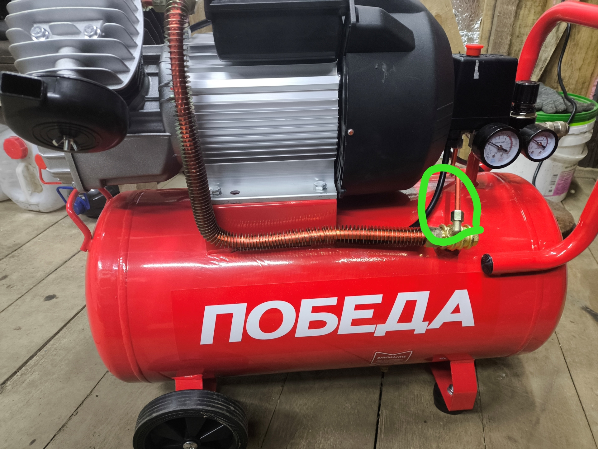

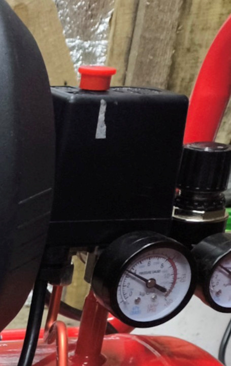

В реле есть функция для стравливания давления с компрессора для старта. Что бы он набрал обороты до нагроузки на шкиве. Проверь что она у тебя работает.

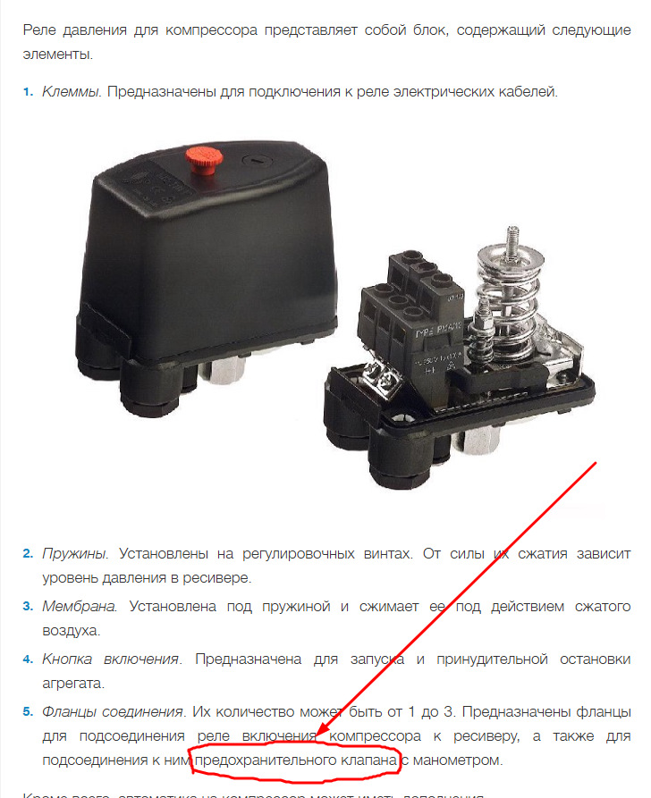

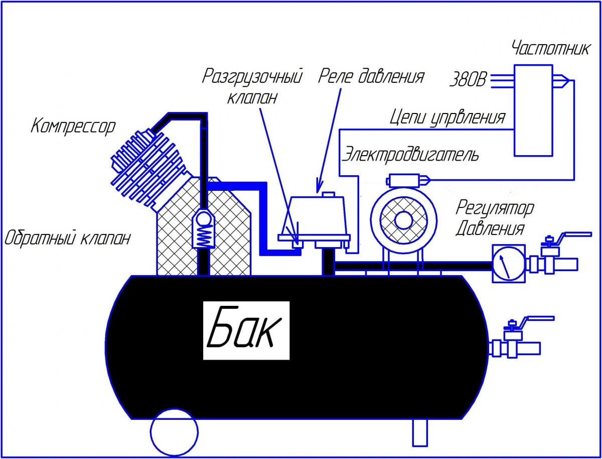

Вы плохо знаете конструкцию компрессора. Как только двигатель останавливается, происходит открытие РАЗГРУЗОЧНОГО клапана и надпоршневое пространство получает свободное сообщение с атмосферным воздухом. И установлен он не в реле.
Вот как раз таки разгрузочный сброс идет с реле, по тонкой трубке, которая ДО клапана.

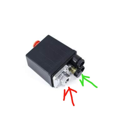

Сделайте скрин. того, о чём говорите. Разгрузочный здесь один и я его указал
Вот эта трубка сбрасывает воздух с магистрали через реле, а она в свою очередь выходит с обратного клапана
Эта трубка соединяет обратный клапан с реле давления и никаких клапанов не имеет. Само реле давления так же не имеет клапанов, но к нему подключается клапан аварийного сброса давления который не имеет никакого отношения к разгрузочному.
Зелёным отмечена эта трубка, она отвечает за сброс давления, а красным отмечен штуцер измерения давления, который отвечает за отключение двигателя.
lfxybr1
Убедили. Удалось найти видео где есть полная разборка реле давления. Получается, что у меня, как и у автора темы, на компрессоре установлено 2 разгрузочных клапана. Зачем сделано такое дублирование не очень понятно, но конструкторам виднее.

Померить конденсатор, какая у него ёмкость.
Я сейчас хочу для начала отвезти свой компрессор к другу и проверить у него запустится или нет ( его компрессор спокойно запускается и в -20) и если у него будет запускаться то тогда в скрою крышку с кондерами, просто у меня стоят пломбы на крышке и если я вскрою уже не будет гарантии а так я пойму в чем дело в компрессоре все таки или у меня с проводкой и если дело в проводке то мне терять нечего .
У меня поведение компрессора такое же, я на зиму подключаю 2й кондёр.
А можно поподробнее, как подключаете и какой кондер?
Параллельно, по ёмкости примерно такой же какой и стоит.

Я кстати пробовал менять конденсаторы, не помогло…
Сильно мощные ставил?
Честно говоря я уже не помню, просто принес в магаз тот который стоял, дали несколько иной, сказали попробуйте. Ничего не изменилось. Потом взял с другого подобного компрессора, то же самое…

Но дело в проводе наверно, себе ворота гаража красил, брал у товарища удлинитель метров 60 с проводом 2.5. Компрессор не пускался через него. От розетки у ввода без проблем

Верно народ пишет. Просадка по напруге при пуске. Я спецом удлинитель собрал из провода на 2.5 квадрата. И включаю поближе к распределительному щитку. Только так запускается.

В другую розетку, ближе к щитку, без удлинителя.
Если удлинитель нужен, то
удлинитель до 10м минимум 2.5 кв.мм нужен, а в магазине в основе продают 0.35-0.75 кв.мм.
Купите провод КГ- 3×2.5, или 2×2.5, в зависимости нужна земля или нет.
Розетку накладную квадратную 4х местную Шнайдер.
Хоть нормальный удлинитель будет)

Если между компрессором и розеткой присутствует переноска — может быть в ней беда. Недостаточное сечение провода.
