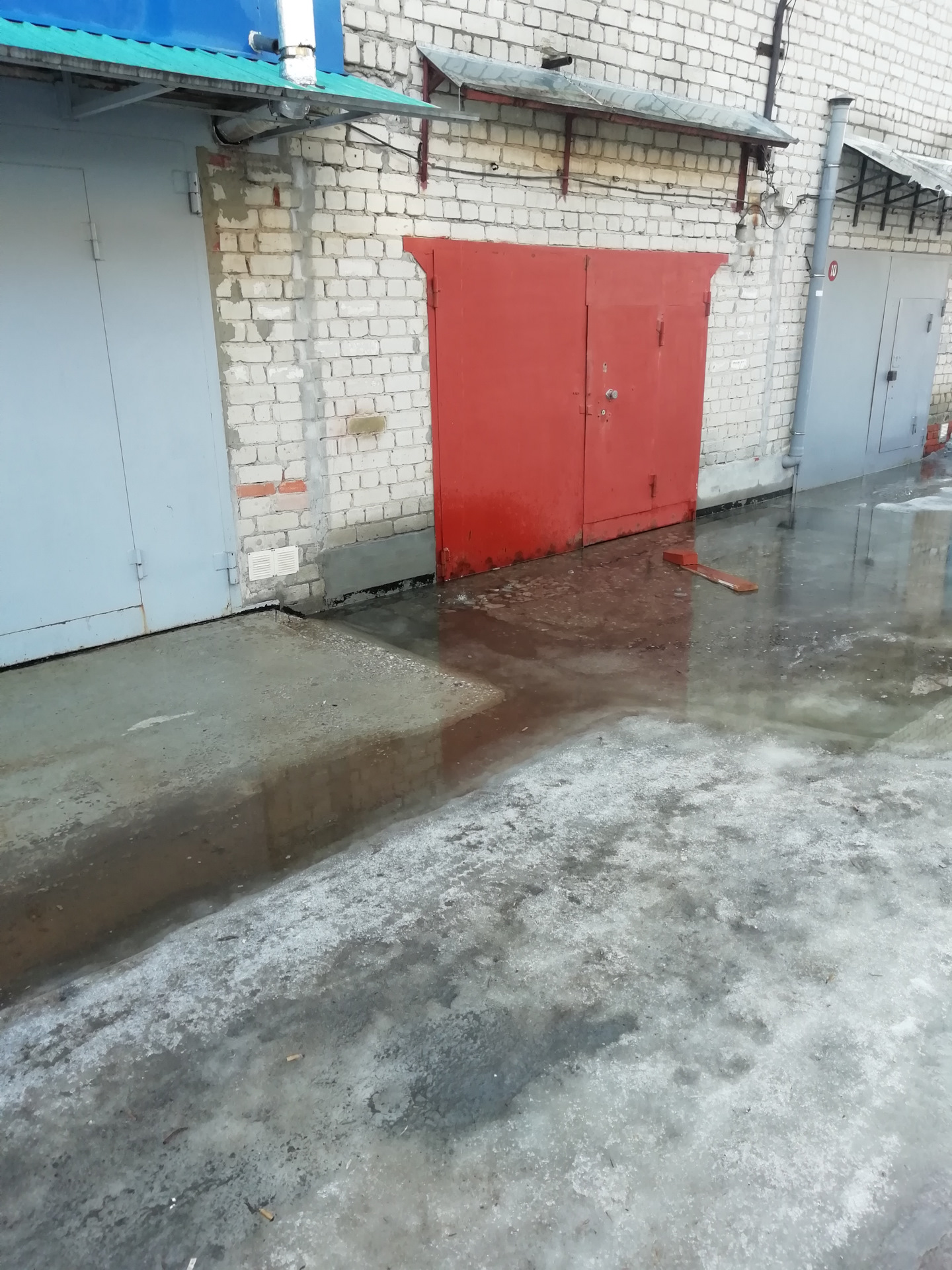

Всем привет.
Есть проблема. Несколько лет назад купил гараж в кооперативе, от гаража до дороги целое машиноместо, по середине этой площадки лежит бетонная плюха и от нее в сторону гаража и в сторону дороги уклон, небольшой но есть. (на фото видно) Каждую весну, когда снег тает, все стекает к воротам. Если снега много, то вода через порог затекает в гараж, так было и в этом году. Или сейчас например, длительное время идут дожди, вода скапливается перед воротами. Когда то мерил, порог гаража на 5 см выше дороги.
Какие варианты есть выровнять площадку и отвести воду от гаража?
Думал как вариант отсыпать асфальтной крошкой, как сделать лучше?
Буду благодарен за советы.

У меня перед гаражем также было 9 метров грязища, я снял слой небольшой, засыпал песок с галькой, вобщем что нашел бесплатно и потом потихоньку положил тротуарную плитку, тоже купил не дорого б/у, и так получилось 8 *4м ещё места, далее по цене лома купил арочную конструкцию и сделал навес, потом купил отдоходы профнастила (ну это новый только с браком, и накрыл, в итоге получился огромный навес, естественно некоторым это не нравилось, даже камни дожили на площадку, пришлось камеру поставить чтоб успокоить, но в итоге гараж 4*9м и площадка перед гаражем с отмостокой то тоже 4*8м.
Модно сделать всё, главное желание.
Сколько снимал слоя, примерно? Тоже думал про плитку, но скорее-всего выйдет дороже.
Снимал от 7-8см до 15см, у меня уклон к гаражу.
Плитка выгоднее, ну у нас по крайней мере, поскольку её можно сложить в гараже и дожить тогда когда хочешь, ну и в случае чего можно её разобрать и собрать если надо, а вот стяжка или большая плита (сначала думал положить) она уже одному не подвластна и переложить нельзя.
Вообще думал снять 5-7см, максимум 10см, засыпать асфальтной крошкой и соответственно утрамбовать.

сделать отмостку возле ворот утепленную с зубом www.drive2.ru/b/710058013221735188/, можно на метр -два, дальше подбить бугор, и можно асфальтовой крошкой с маслом сделать дорогу, по бокам можно сделать водостоки с уклоном к дороге

да бестолку штробить, отводить, по любому ночью будет штроб замерзать и прювэт лужа днем. надо напрячься и по кускам убрать перфоратором плюху, вырубил привез пару мешков, выровнял. Вода камень точит. Если совсем влом осенью по сухому бетону тщательно и не один раз пропитать плюху керосином, самое главное перед дождями с заморозками. Керосин не пусти воду глубоко, а мороз раскрошит, по весне подметете. Я так по глупости бордюры перед гаражом снес до основания, кисточку мля чистил…
Если безобразия невозможно избежать, значит его нужно возглавить! Следовательно, если дорога точно ниже чем порог гаража, значит нужно отвести эту лужу от ворот на дорогу. Для этого даже не нужно убирать всю эту "бетонную плюху" достаточно будет про(штра)бить — относительно узкий, 10-15см шириной, канал для отвода воды, а на самой дороге, как я понимаю вода уже и не задерживается. Из инструмента нужно только болгарку с отрезным алмазным диском, для оформления краев стока. И, может быть, перфоратор в режиме отбойника, чтоб выдолбить обрезки, но это если плюха слишком толстая. А чтобы не слишком напрягаться, отвод нужно сделать ровно между своим и соседским гаражами. у него же точно такая же проблема? значит и работу можно поделить пополам. В любом случае работы не более 1 дня. Если без перфекционизма. А если резать нормальным диском(180-240мм или более), взятым у дорожников или строителей можно уложиться и за пару часов, а потом аккуратненько, растворчиком оформить красивый бетонный водосток.
И кстати, прямо просится приподнять уровень площадки, между гаражем и "плюхой" подливкой бетонной подушечки или кирпичем. Не забыв про сток для воды.

Я бы поднял уровень пола внутри гаража. Отводы сделал как рекомендуют ниже. Выше сделал бы уровень крыши. Спереди сделал бы наклон в обратную сторону стяжкой
Так вода в подвал поедет все равно
Выемку этого бугра надо и засыпать щебнем, вдоль асфальта траншею можно наверно сделать чтобы вода стояла там.
Траншея для отвода воды по краю бугра самый простой и действенный вариант ИМХО.

Если есть вариант (я просто не помню, 2й этаж или нет), трубу для слива в лог за гараж.
Как бы второй. Там овраг, подо мной только мой подвал. Думал сделать слив, но боюсь станет хуже, со временем вода может размыть грунт. Там и так несколько лет назад соседние гаражи пошли потихоньку вниз (на котором табличка 41ряд и за ним еще 5-6 гаражей), в итоге внизу заливали бетон, укрепляли. Но это было до того как гараж купил, сосед рассказывал.

Я бы делал сам и долбил эту плюшку бетона, если есть какие то варианты в углу гаражей закоронить (или через свой гараж минимальными усилиями) закоронить и закинуть 110 пнд на слив за гараж — делал бы так.
Дальше бы смотрел… просто это решение на 1 день делов, а с наличием инструмента — бесплатно…

Второй — это когда твой гараж стоит на гараже. Под тобой есть гараж?
Где стул в этом углу, ниже/на уровне пола трубу на искасок для слива за гаражи.
Иди к председателю, поговори. Может копнут в доль дороги и трубу разрезанную уложат для слива с дороги.
Нет, подо мной только подвал.
Ну вот и отлично. Делайте что я вам сказал — быстро, дешево, сердито. Ну можно еще пол трубы металл, сетка — что бы слив там был. Водоотлив нормальный.

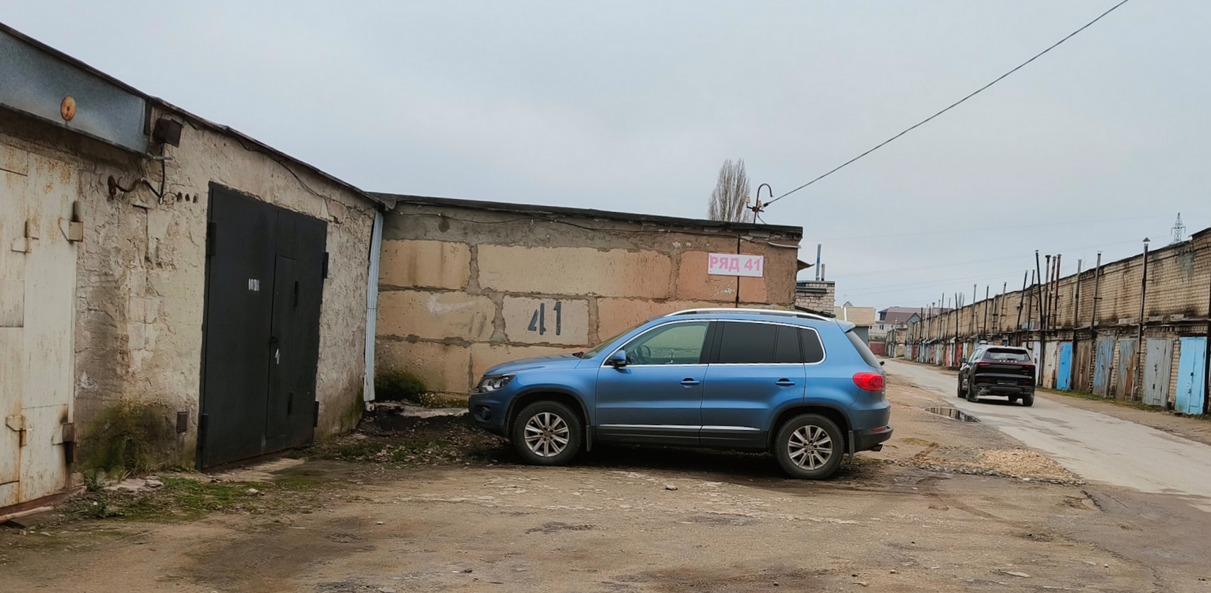

Слушай, судя по фото, где (установлена машина) у тебя там вполне адекватно оформлен уклон, от гаража, между гаражем и "плюхой" получился желоб, который нужно почистить. и сделать от него отвод воды, я бы сделал канавой через "плюху". А теперь видимо о том как все это образовалось. под плюхой очевидно глина, вязкая и не просыхающая. потому ее и решили накрыть бетонной площадкой. вот только не подумали или поленились сделать выборку этой глины и подсыпку песчанной подушки. Потому что зимой, при промерзании грунта происходит его пучение из-за чего с годами и приподнялась эта "подливка", тебе остается либо смириться с горбом, сделав водоотлив, любым удобным способом, либо что заметно дороже разбирать все это безобразие, вынимать глину хотя бы на 30-40 см и засыпать+заливать, не забыв организовать дренаж. Кстати при таком решении очень удачно получается гравий в смеси с цементом, который засыпается и трамбуется прямо на сухую. он очень быстро слежится и получится очень пористый и плотный "грунт" который хотя и не бетон, но его даже вскрыть не очень просто, хотя и возможно. при этом вода на нем вообще не задерживается и вся идет прямиком в дренаж и куда ты ее там направишь.

если будешь делать слив, то он должен быть не по грунту, его точно размоет, а по трубе и если на то пошло нормальный, покупной или самодельный водоприемник, исключающий ток воды мимо отводной трубы. Если там есть еще и собственный подвал, тогда со всей этой "ливневой канализацией" проблем не должно быть. главное чтобы не размыло грунт уже на выхлопе, в овраге. там нужно крепить грунт от размытия. я бы предложил забить какие нибудь трубы или уголки вертикально. а может и подумать про подпорную стенку, но нужно определяться по месту.
Дорога выше гаража сантиметров на 20. Тут только ворота поднимать и отсыпать.
плюху подпилить и поддолбить.
у ворот слегка подсыпать.
5 см перепада это не много но станет лучше.

А у вас асфальтовая дорога не выше ли ворот?..
Выше
Ну тогда вода всё равно пойдёт в гараж, если ворота не поднять
так называемую "плюху" долбить и убирать, далее делать уклон к дороге, ну и наконец возле ворот делать дренаж, примерно на 1,5-2 метра от ворот, хотя если сделаете уклон к дороге, дренаж будет не особо то и нужен, достаточно будет сделать отмостку возле ворот с уклоном опять же к дороге ))
Так у тебя уклон в сторону гаража, невооружённым взглядом видно на фото.
Тут или ворота приподнимать и подливать площадку или делать дренажную канаву, может даже транзитом через гараж — у моего соседа напротив так сделано.

Я, чтобы ворота легче открывать по весне, и не долбить лёд, поднимал порог у ворот. У вас (как мне видится) тоже нужно поднять порог ворот и сделать потом уклон от ворот к дороге бетоном! Итак. Можно поднимать коробку ворот целиком, а можно (как делал я, высота ворот позволяет) прям имеющийся порог выложить из кирпича, на получившуюся высоту отрезать низ у воротин болгаркой, и приварить по низу уголок для жёсткости. Сделать отмостку из бетона. 5й год не нарадуюсь своей работе!
Вы отменили самый проблемный участок. После первой зимы, я так и сделал как вы написали, наварили уголок 5см на порог, залил бетоном, подрезали ворота. Это решило проблему но не до конца. Если поднимать еще, там уже в гараж не заедешь.
По сути мне немного отвести воду от гаража, место откуда я делал фото уже ниже, дорога уходит вниз.

Плюху разбить, залить новую площадку от ворот до дороги.
Вот это и хочу, вопрос как лучше это сделать? И бюджетнее))
У меня в первый год была такая проблема. Подрезал прям навесу ворота на 5см, переварил нижнюю часть, поднял порог на теже 5сантиметров, бросил сетку и залил бетоном спуск. Все. Вода стала уходить влево мимо соседнего гаража вдоль уклона
