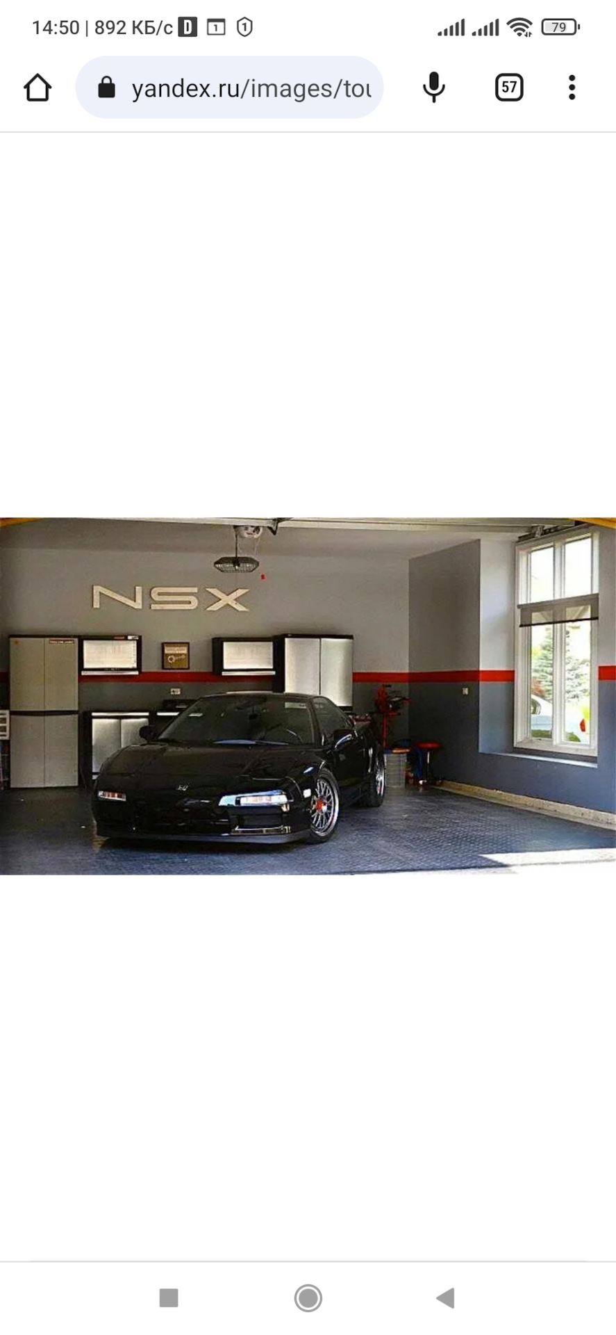

Хотел сделать стены таких же расцветок)

Гараж железнодорожника)))
Да я железнодорожник 😁

это оптимальная расцветка для гаража, низ серый, чтобы грязи было меньше видно, верх белый чтобы светлее было. Хотя когда я брал идею, брал вообще не с жд, выше пример привёл

Судя по внутреннему окрасу, гараж железнодорожника до мозга костей.
Swan69
Кто у кого спер, не понятно. Этой фотографии много лет
