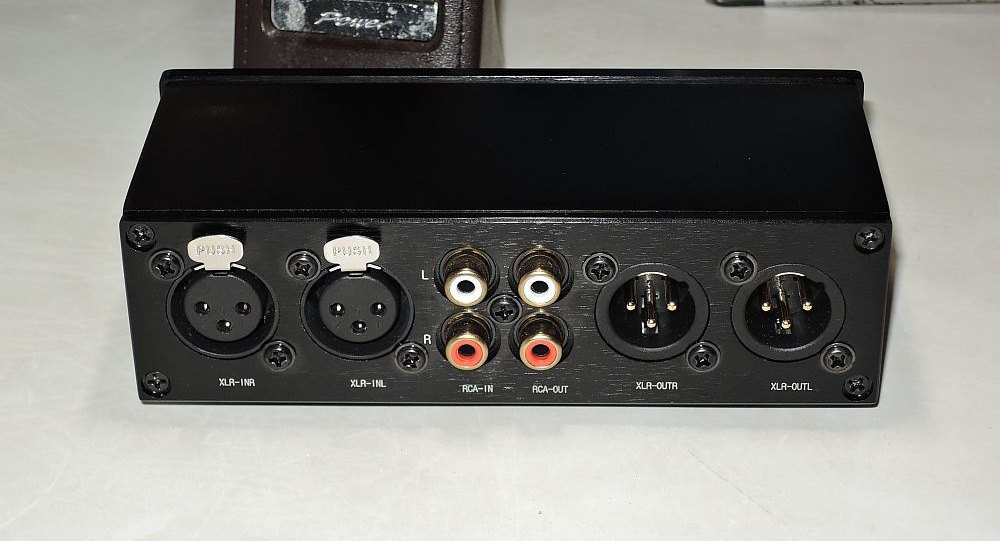

Когда-то давным-давно, купил я дурацкую (как оказалось) коробочку — "полностью балансный пассивный предусилитель". Когда это было — уже не вспомню. И сколько платил — тоже. Сейчас такие стОят от 3500. И есть более хорошие варианты побольше размером — там RCA можно сохранить.
Статья называется: "Первая покупка с А лика, о которой я пожалел." (статья за сентябрь 2022г)
Коробочка оказалась УЖАСНОЙ по звуку, и стало понятно, что в исходном виде её использовать нельзя — надо переделать.

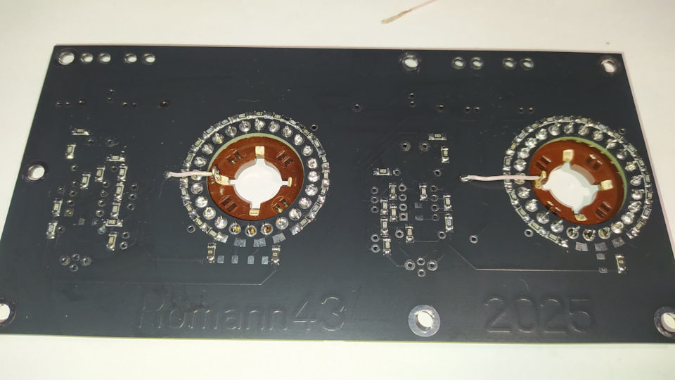

Следующим этапом шагом к мечте было изготовление 4-канального шагового (лестничного) РГ.
Статья называется: "I HAVE A DREAM ! Счетверённый RH2702, или Скрещивание жирафа с тремя бегемотами. Или как из 4 переменников сделать один." (6 декабря 2024)
И вот, недавно, я их скрестил !
По звуку получилось весьма недурственно.
Внутренности без присутствия реанимобиля, показывать нельзя (паял 1,5ммкв моножилой из NYM, исходной платой пользовался только как конструктивом — все дороги порезаны дремелем, весь монтаж — навесной, т.е. колхосс — мама-не-горюй, но по звуку — ОЧЕНЬ НЕДУРСТВЕННО !).

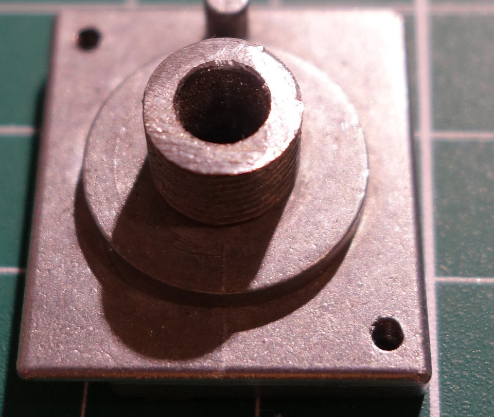

Счетверённый RH2702 еле-еле влез. Даже пришлось пожертвовать разъёмами RCA .
Фото — из статей.
Видно, что использовано 2 разных резистора. Те, что темнее по цвету — чуть лучше.
Фото готового не делал.

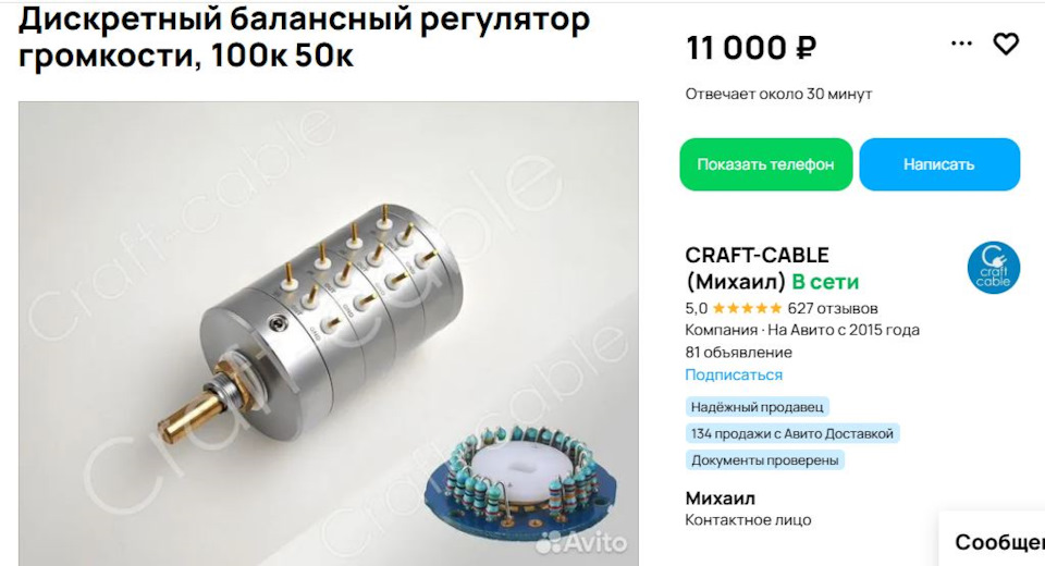

Это — ЖЫРНЫЙ ЭЙЗЗ !
Он тупо не влезет в этот конструктив.
Он раза в полтора жырнее РК27/РХ2702
И на Алишке они есть и дешевле и полностью золотые.
Вот жЫр!))
Romann43, чего не сделал их соосными то ?
Жырр — это просто делители. Не лестничные.
