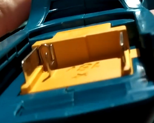

Есть аккумуляторный триммер (коса). Запоролся аккум при зарядке. Купил на распродаже 2 с зарядником. Они косу не тянут, она раскручивается и тут же выключается, жмёшь и снова и снова. Сначала подумал что аккумы такие. Шурик работает на ура от них. В косе кстати бесколлекторный двигатель. В общем перепаял плату защиты с запоротого аккума на один из этих. И о чудо, работает как и родной, ну может чуть поменьше. Потом я ещё докупил плату на второй, там вроде мосфеты на 80А, но нет не тянет. Плюнул купил плату 100А приколхозил, то же самое.
В итоге есть 4 вида плат у меня и только с одним она работает. В чем тут дело то не пойму
ДОП: если 3й контакт не достаёт то и рабочий аккум также не работает, проверил, соединил 3й контакт с соседним с помощью резистора 10кОм и коса заработала на белой бмс

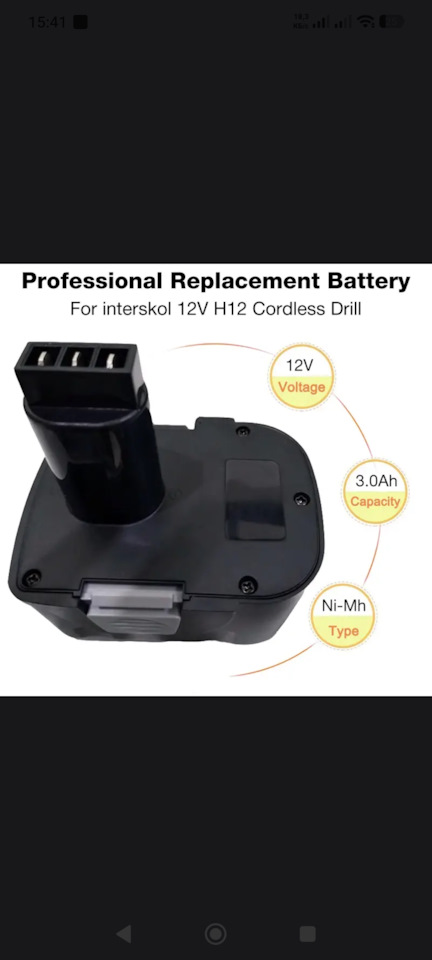

Скинь хоть фото контактов и какие ячейки стоят 18650? Или другие
Это разбирать надо, а мне сейчас некогда. Дрель модели ACD120Li
Вот с такой батарейкой?

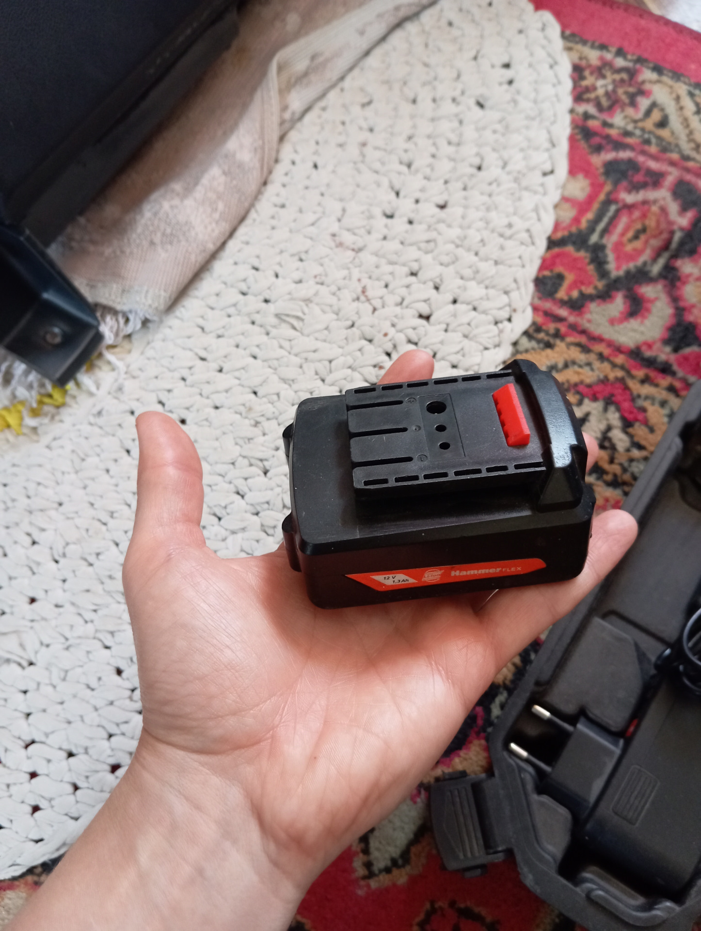

Вот такой
Да их тоже куча на валбдберис
Где гарантия, что подойдёт по:

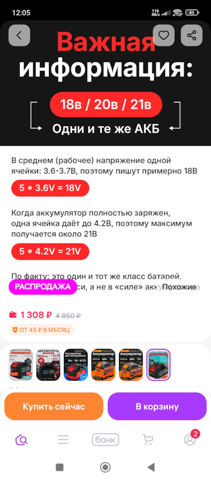

И это не учитывая, что у меня на 12 вольт, а в продаже такие чаще на 18в, и гнездо. А про то "можно ли переделать плату с 18/21в на 12" (особенно если она визуально подходить больше, чем любые 12в) ответы продавцов чаще "так возьмите сразу на 12"
От 18 вольт дрель не сгорит, ставим на 18 вольтовые инструменты 21 вольтовые АКБ, и работает норм, ну и продовцы правы, купи АКБ и не заморачивайся

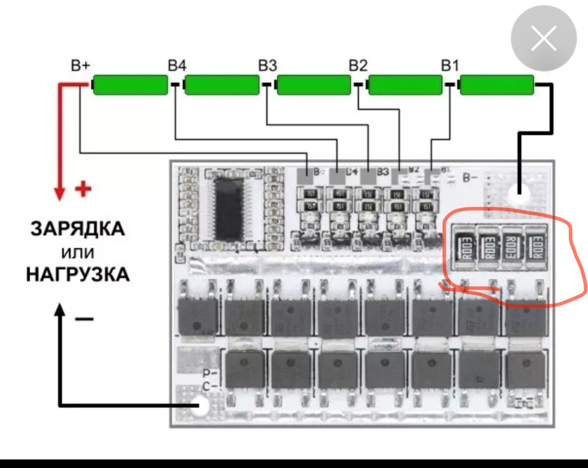

Плата bms защищает акб от короткого замыкания. Тут 2 параметра ток кз и ток постоянного кз.
Это как у автоматов abb. Ток срабатывания 25А но возможны токи до 100А на время мСек.
Тут плата не тянет стартовый ток. Обычно за это отвечает обвязка bms какая то из мелких емкостей. Можно конечно совсем отключить защиту но это чревато.
Смотрим маркировку на микросхеме. Находим даташит. Курим его. Допаиваем емкость. Проверяем.
Совсе отключить это поставить перемычку на токовые датчики.

Но похоже мы уже определили проблему — она вроде как в 3м контакте, где коса ждёт температуру сборки а даёт её лишь одна из моих плат, завтра буду проверять теорию
3 контак используется микросхемой для анализа температуры сборки. Там подключают датчик температуры, который размещают на акб. Если этот датчик показывает завышенную температуру, то микросхема отрубает акб вообще. Совсем. До времени когда температура не снизится до нормальной.
Тк акб работает, но вырубается при повышенной нагрузке то проблема не в датчике температуре.

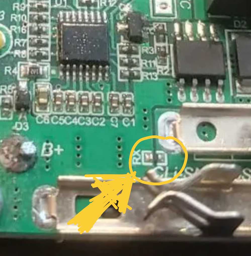

плата массовая, надо смотреть название микросхемы, идиоты продают россыпью платы LFP 3,2в вперемешку с LiPo 3.7в.
У меня была обратная ситуация — банки хлам, а плата нормальная, с двойными мосфетами… Купил хорошие банки, так и не смог замерять за сколько садится — коса маленькая чисто для тонких работ
Подобная ситуация у меня была с пылесосом. Сгорела родная плата аккумулятора 6С. У китайцев заказал плату контроля заряда. Слепил. Но при запуске плата уходила в защиту, пусковой ток больше 10А. Рабочий ток 6 А. В цепь двигателя воткнул термистор www.ozon.ru/product/termi…KBB9HVyXEJLSmGmZnXczDRAj5
Стал запускаться. Сколько проработает не знаю, впервые таким способом снижаю пусковой ток. Посмотрим.

Прочитайте про 3 контакт.
Блин, реально в косе 3 контакта, и если работающий аккум до конца не задвинуть то 3й контакт не достаёт и коса также не раскручивается до конца, будем копать дальше

Вот похоже где собака зарыта
На вашей плате 3 контакт это вход зарядки, который отделен от батареи диодом, и по умолчанию на нем ничего не должно быть по напряжению.
Но производители извращаются по разному, потому просто сравните напряжения на этом выходе на работающей батарейке и не работающей. На той платке что у вас не работает должно быть напряжение близкое к нулю, а вот если на работающей другое, то лучше доработать саму косу а не аккумулятор. Тот резистор что вы обвели не сильно полезен для аккума, его лучше в косилку поставить.

Проверяю, если работающий аккум вставлять не до конца, пока 3 контакт не достаёт она также работает как с остальными — раскручивается и отрубается, дощелкнешь и норм
Почитал походу она ждёт там ntc 10kom
тогда скорее всего они навесили на этот контакт еще и это, но контакт то идет как зарядный и закрыт диодом, тоесть оставив такой аккум в выключенной зарядке использующей третий контакт, аккум станет бесконтрольно разряжаться.
как сказал уже посмотрите что коса хочет на этом контакте, и допаяйте это прямо в косе, (резистор на те же 10 килоом на минус или плюс) а у рабочего аккума его ампутируйте.
В фирменной зарядке Макиты заряд идет по среднему контакту. Все общение аккумулятора с зарядным идет через желтый разъем. По нему аккумулятор сообщает зарядному о названии фирменного аккумулятора, его емкости, температуре и уровне заряда. По сигналу через желтый разъем фирменная зарядка прекращает заряд. Средний контакт в фирменном аккумуляторе соединен с выходным плюсом аккумулятора через ТЕРМОПРЕДОХРАНИТЕЛЬ. В случае перегрева он срабатывает и разъединяет средний контакт от выходного плюса. Пока аккумулятор не перегрет, в фирменном аккумуляторе на среднем контакте всегда есть плюс с выходного плюса аккумулятора. Он же сообщает фирменному инструменту, что аккумулятор не перегрет (подается плюс с выхода сборки пока термопредохранитель не сработал от перегрева). Это защита аккумулятора от перегрева при работе нагрузки.
На плате BMS без желтого разъема (с круглым дополнительным разъемом для зарядки) сделали ключ, прерывающий зарядку через средний контакт и круглый разъем не фирменными зарядками. Нет желтого разъема для общения с зарядным. Все клоны Макиты не используют сигнал с третьего контакта. По этому на третьем контакте на таких платах нет плюса с выхода аккумулятора.
Чтобы иметь возможность использовать средний контакт и для зарядки, с прерыванием ключом на BMS и подавать сигнал плюса для фирменного инструмента для его работы, в некоторые платы добавили сопротивление большого номинала между средним контактом и выходным плюсом аккумулятора. При отключении заряда ключом, через этот резистор продолжится подзарядка аккумулятором. Но этот ток будет всего 2 мА (при номинале резистора 10 кОм).
Даже если после заряда отключить зарядное от сети и оставить аккумулятор подключенный к зарядному, то через этот резистор аккумулятор не сможет разрядиться на зарядное. В зарядном, даже если и стоит резистор между выходным плюсом и минусом (или делитель для TL431), то через резистор на BMS между выходным плюсом и средним контактом ток не сможет превысить 2 мА (худший случай). Он будет даже меньше. И забытый аккумулятор не разрядится через зарядное, даже если надолго его оставить в зарядном.
Для фирменного инструмента по третьему контакту не нужен большой ток. И этот резистор только подает сигнал инструменту, что термопредохранитель не сработал.

Благодарю за информацию! Я допаял в качестве эксперимента резистор 10ком между 3м и соседним и подсоединил аккумулятор с белой бмс и она заработала, подозреваю этого ей и не хватает

Да, все дело оказалось в резисторе между контактами

Внимательно смотрим различие в платах (с которой пашет и не пашет косилка). Косилка под фирменные аккумуляторы и использует средний контакт как сигнал плюса с аккумулятора. Средний контакт используется для заряда аккумулятора через диод (подключен к плюсу круглого разъема зарядки), дальше ключ ключ шестилапый (сдвоенный мосфет) и на плюс сборки аккумуляторов. Мосфет прерывает зарядку при достижении напряжения на ячейке 4,2 В (управляется контроллером на плате). Цепь заряда у обеих плат одинакова.
А вот на рабочей плате имеется резистор RX (большого сопротивления) между плюсом ячеек и средним контактом. При отключении зарядки ключом, сопротивление резистора большое и не даст большой ток для продолжения заряда. При работе косилки через этот резистор плюс с ячеек подается на средний контакт. По нему косилка видит, что аккумулятор исправен и продолжает работать до отключения аккумулятора самой BMS.
В новой плате нужно поставить такой же резистор между выходным плюсом аккумулятора и средним контактом. Тогда косилка будет работать.
Шуруповерт не проверяет средний контакт на наличие сигнала плюса и спокойно работает.
Благодарю, да, все именно так и оказалось, нужен резистор между контактами

Есть фото платы с которой не тянет, но нет фото платы с которой всё работает.
Добавил, конечно его нет он же в работе 😁

Проверьте по схеме подключение, возможно где не правильно подсоединили. Так то эти платы (белые) не плохие.
Замерьте напряжение, на заряженных должно быть по 4,2 на ячейку, суммарно 21в.
Да это все проверялось 100 раз уже, все правильно. Добавил фото платы с которой все работает, вроде все как у всех
Что то с подключением платы намудрили. На белой плате перемычки стоят, можно подключать от 3s до 5s.
Почему черный провод подключен напрямую к банкам а не через плату?
Или у Вас черный провод +?
Чёрный масса наверное, делал тем летом по статье с дзена, перемычки все как надо, шурупик не удержать рукой от него, а коса не пашет
Ну как вариант, вы действительно плату припояли не праввильно. Но и говняные аккумы никто не отменял. Я покупал такие аккумы для сбора банок, они специальные для электроинструмента высокотоковые: Аккумулятор 18650 высокотоковый от 2900mAh LiitoKala HG2, Li-ion, до 20A / для электронных сигарет, шуруповертов и электроинструмента, плоский плюс, без защиты, 3 шт.
