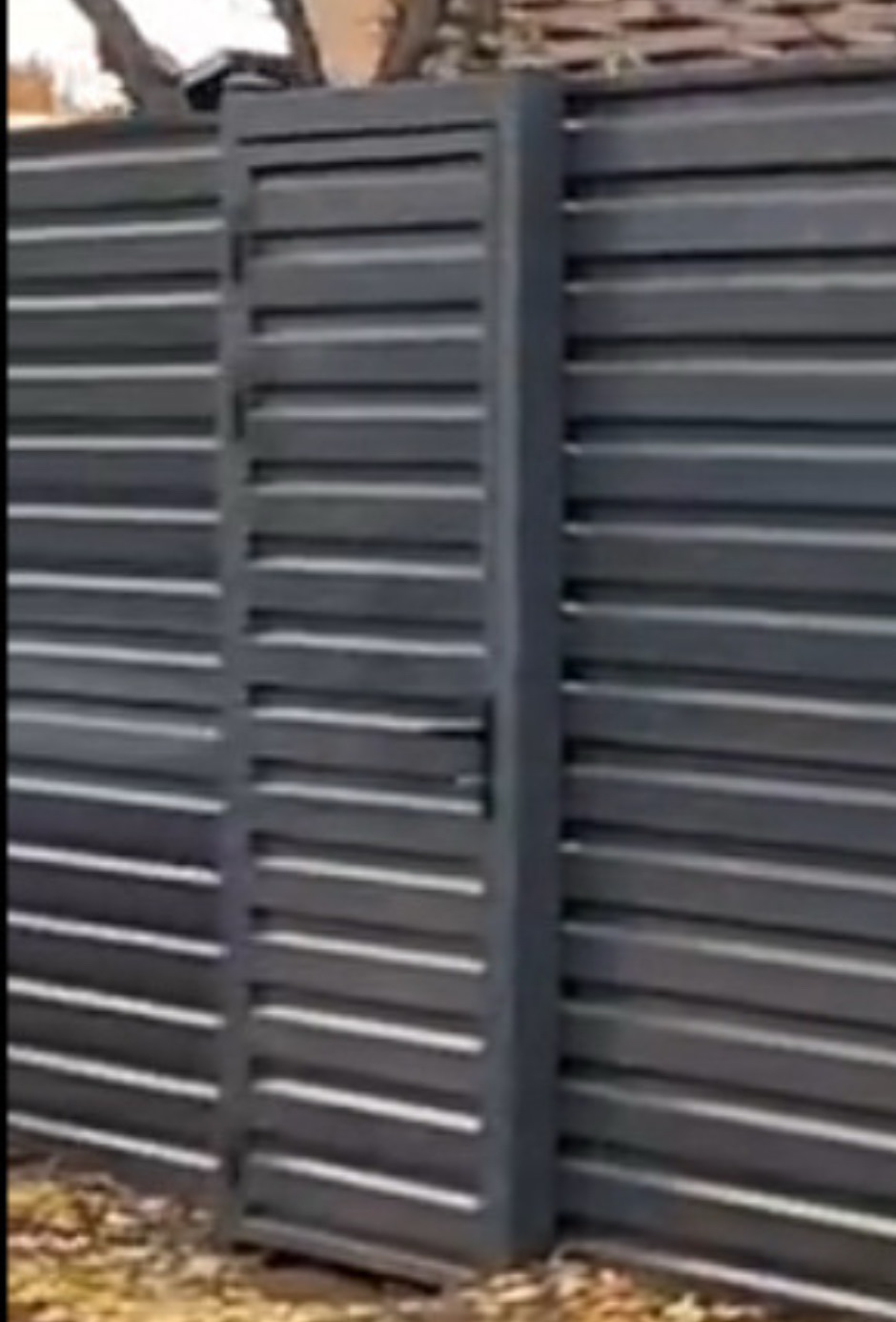

Плюсы данного забора:
1. Красивый внешний вид. Трэнд 2025-2026 года горизонтальный профиль С20.
2. Красивый эстетический вид со двора (отсутствие лаг и каркаса)
3. Низкая себестоимость. Лаги не нужны. Только металлопрофиль и столбы
4. Отсутствие сварочных работ. (исключение: ворота и калитка)
5. Легкость отвинчивания саморезов и снятия металлопрофиля между столбами для заезда грузового транспорта в любую точку усадьбы не через ворота.
6. У соседей при сильном ветре вертикальные металопрофили заборов гудят и вибрируют, этот стоит тихо.
Минусы данного забора:
1. Пучение грунта. Если не решить данную проблему при установке столбов, то при их перекосе возможна деформация горизонтальных листов профиля, прикрепленных к столбам. Продумайте данный пункт при заливке столбов. Не экономьте на столбах!
2. Строжайшее соблюдение горизонта верхних листов по всей длинне забора, иначе будет увеличение перекоса.(Лазерный уровень нивелир вечером в помощь для пометок на столбах)
3. Пыль на ламелях. Это не критично. В НС-20 они под уклоном. На крыше так же пыль, но мы не паникуем. Смыл и забыл. (мойка высокого давления в помощь).
4. Риск и сомнения, что может не выдержать без лаг ветровую нагрузку.
"Противоядие" или информация для сомневающихся:
А. никто не запрещает уменьшить расстояние межлу столбами до 2000мм.
Б. никто не запрещает привинтить на болты М8 (не приварить) одну, две, три лаги между столбиками особо-сомневающимся.
P.S. Самое страшное для любых заборов, это пучение грунта при замерзании. Всё должно быть продумано:глубина лунки для столбика 1300мм (промерзание грунта на юге Беларуси примерно 800мм). Заливаю трубу бетоном на 500мм. Далее продеваю на столб канализационную трубу D-110мм высотой 850мм чуть выше поверхности земли и заливаю в неё бетон. По краям трубы утрамбовываю песчано-гравийную смесь. При пучении грунт будет скользить по канализационной трубе. Трубы и забор будут неподвижны.

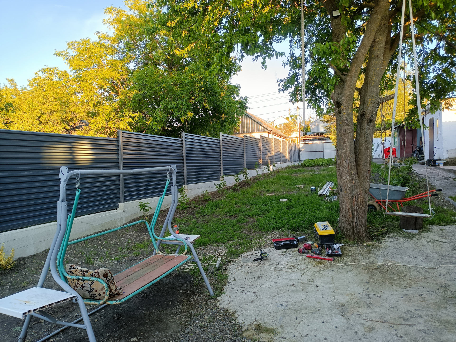

Точно также сделал у себя. Столбы и профлист. Четвертый сезон всё гуд 👌
Как с пучением грунта? На какую глубину столбы?
Столбы заглублены на 70-80 см и залиты бетоном в пластиковую трубу 150мм. Пока ничего не выдавило.

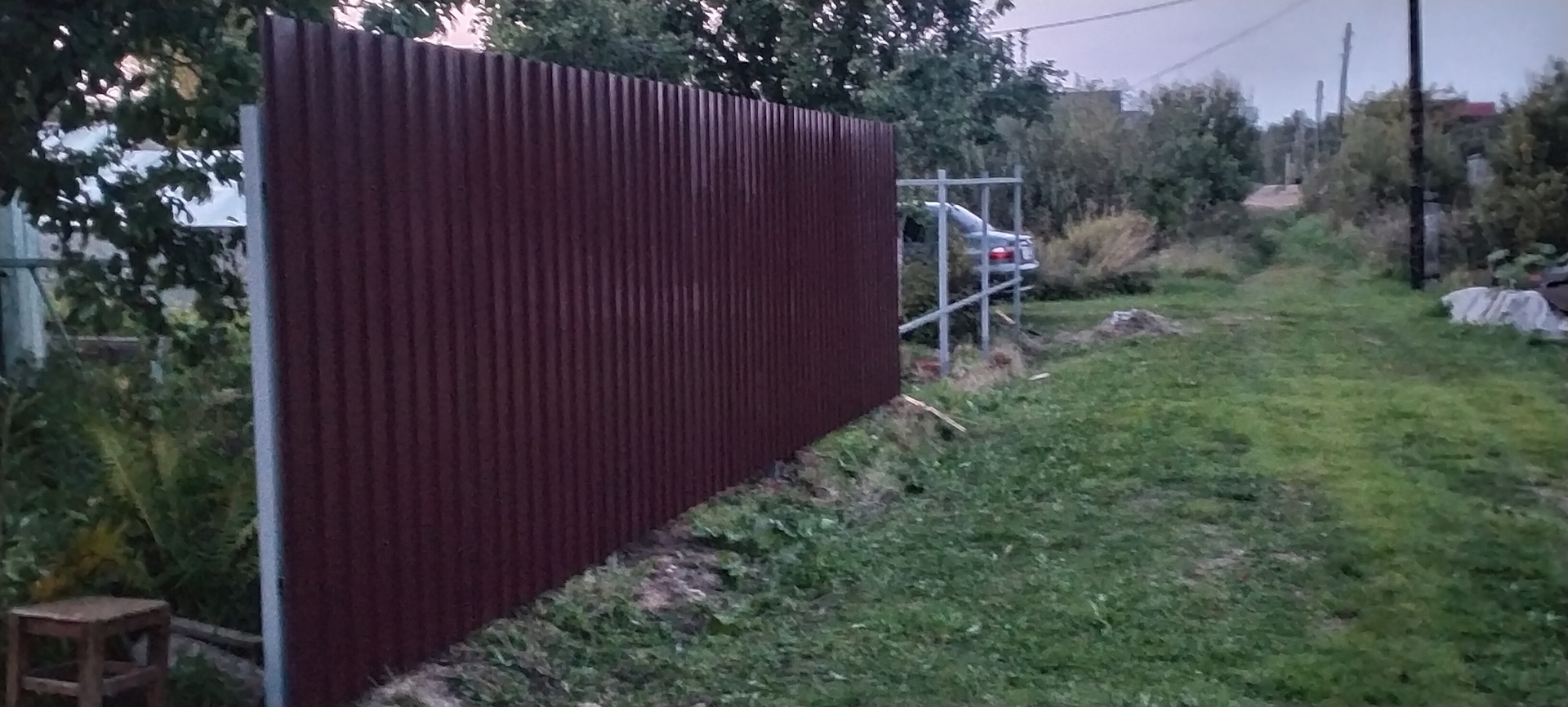

Вот мой забор: с21 6 м на столбы 60*60 через 3 метра

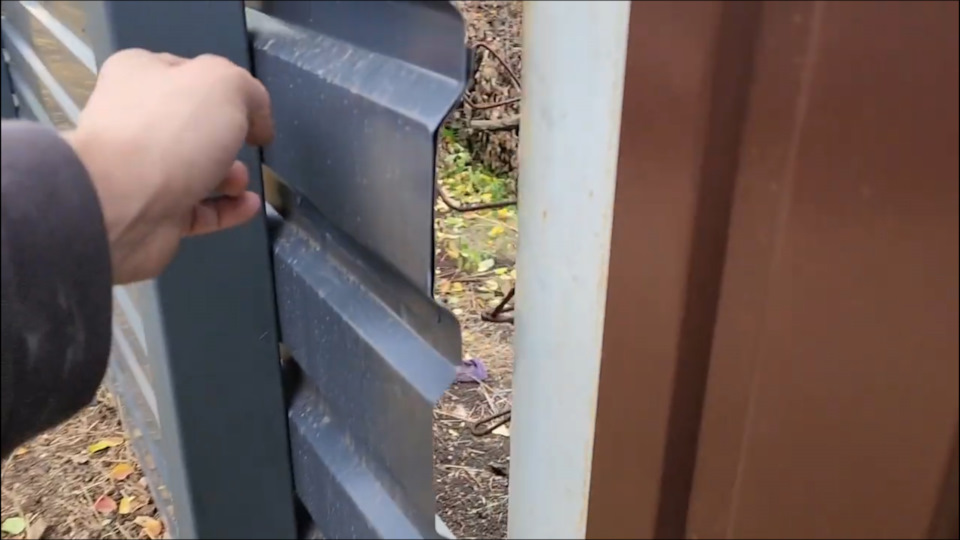

Ну и с точки зрения дебилоустойчивости — т. к. листы приклепаны изнутри к столба, то чтобы зайти к Вам в огород достаточно просто рядом со столбом ногой энергично наносить удары по листу и он оторверся от столба.

Вы пробовали ногой выбить лист, который прикручен через каждые 10 см? У нас на промзонах такие заборы с девяностых стоят — никто ногой не вышибает. Так как можно легко перелезть, как по лесенке

Если тебе нравится, то наплюй на чужое мнение.
Вопрос, а зачем?
Не, автор, сделал, красавчик, но не из разряда ли это про мышей и кактусы?
Откуда такая навязчивая задача избежать сварки? В чем ее прикол то?
Как ты и писал профиль пускается в волне, и его по сути даже не видно, а жестпость прибавит сильно, при этом сварка будет держать этот профиль сильно лучше болтового соединения.
А потому осталось загадкой в повестаовании почему без сварки?
Ну а как без сварки, а как каркас калитки и поперечины крепил, на скотч чтоли?
вы меня с автором спутали :)
и автор вполне ей пользуется приваривая в других местах своего имения.
Rus-774
Научитесь внимательно читать. Цитирую пункт №3 "Отсутствие дорогостоящих сварочных работ. (Исключение: ворота и калитка)"
А какие там дорогостоящие сварочные работы? Нужен проект на св работы? Нужен сварщик Накс? Потом еще нужен рентген шва?
Хорошо. Исправлю. Дешёвосварочные работы. Что это меняет? 18 стыков в пролете и дополнительных 11метров 40х20х3 профиля на каждый пролет никто не отменял в стандартном варианте. Подсчитайте экономию.

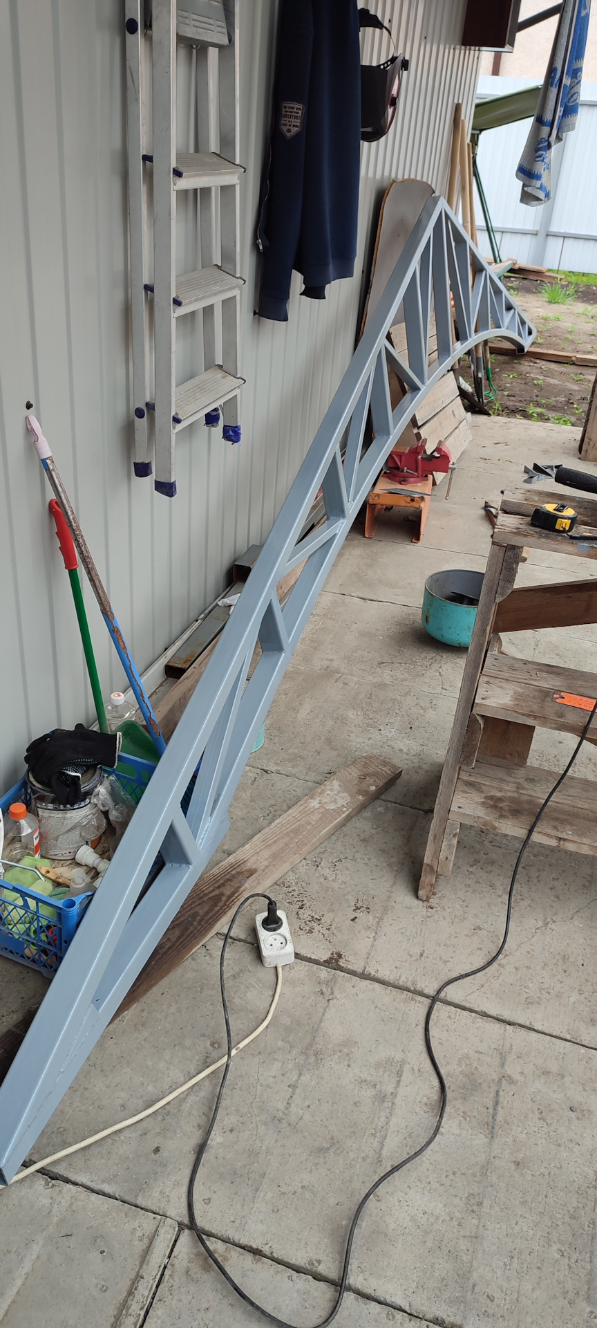

Не плохо. Вот бы ещё и навес без сварки забабахать!
Раньше фермы мостов клепали. Так не навес, мосты блин.
Я все-таки варил.

Тоже над забором в свое время думал…Но сделал из евроштакетника. (так больше нравится). Единственное, только крашенный с обоих сторон. Не нравиться мне, когда с улицы красиво, а со двора-типа и так пойдет…серенькое. Поэтому коричневый с обоих. Но над стойками думал и выбрал вариант-закрутить сваи. Приехали ребята, трактором закрутили, по моим чертежам. Все идеально. Вывели плоскости по нивелиру и запятники наварили. На них уже по "шнурке" выставлялись профильные стойки. В принципе уже живу в доме 3 года, пока все на месте. Ворота откатные, залетают из миллиметра в миллиметр в направляшки. Не водит. Но есть один нюанс…На углу передней части забора (со стороны улицы), я оставил (все что оставил, от предыдущего хозяина…ибо пригнал экскаватор и самосвалы, и все выдрал с участка, все фундаменты, и все что "дедком" было нажито…) на углу Ель. Ну зашла она мне…красивая. Высокая. Метров 10. Ну и соотвественно, от жадности "деда" (вот нихрена я не понимаю, почему у них в башке мартышки на тарелках играют, в плане посадок и все должно быть засажено) Ель в самом углу участка. Пришлось одну сваю крутить через корневую (почти в плотную к стволу, см в 20) Ну в общем эта свая, растет теперь вместе с Елью (хоть ели и взрослая, но растет)…в год по 1 см примерно.
Ну по сути все верно. Профиль имеет достаточно ребер жесткости, и по сути, общим полотном, перекрывает нагрузки на те же 2 горизонтальные лаги. Стоять и держать будет. Тут больше вопросов как выполнено крепление вертикальных. От пучения зимой. Иначе через пару сезонов, забор будет-"как пьяный ежик на ходу поссал…"
Согласен, столбы не должны выпрыгивать и не впрыгивать😂, пропесочить хорошо, а так очень даже красиво, чё не похвастать👍

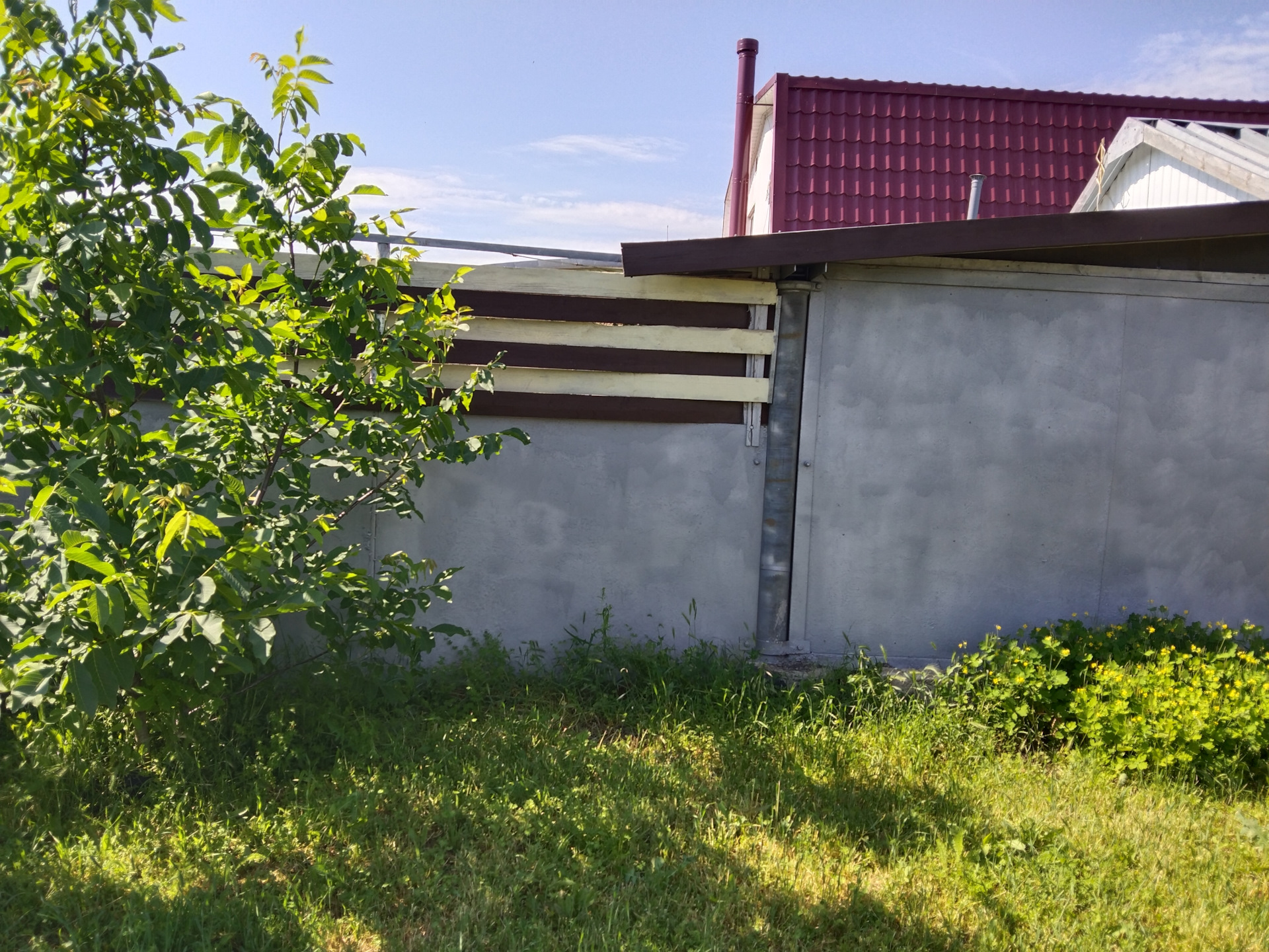

У нас столбы залиты бетоном в районе полуметра, столбы калитки соединены между собой жестко. Но зимой земля играет и замок калитки начинает клинить, такая особенность почвы.
Вокруг столба должен быть песок, от корня, до верха
У нас лес напротив, в песке нет недостатка, двадцать сантиметров черной земли, о дальше желтый песок. Близко грунтовые воды.
У меня в деревне такая же почва сев/зап Тверской обл. только вода оч глубоко. Заборов нет, да и дом жилой один остался даже не запираю приезжаю ягоды, грибы, рыбалка, охота. А вот в МСК на даче суглинок, зимой всё шевелится

Подъедут лихие люди с шуруповертом ночью за профлистом. А там облом. Профлист на заклепках. Так что на заклепки хотя бы через раз надо крепить профлист.
