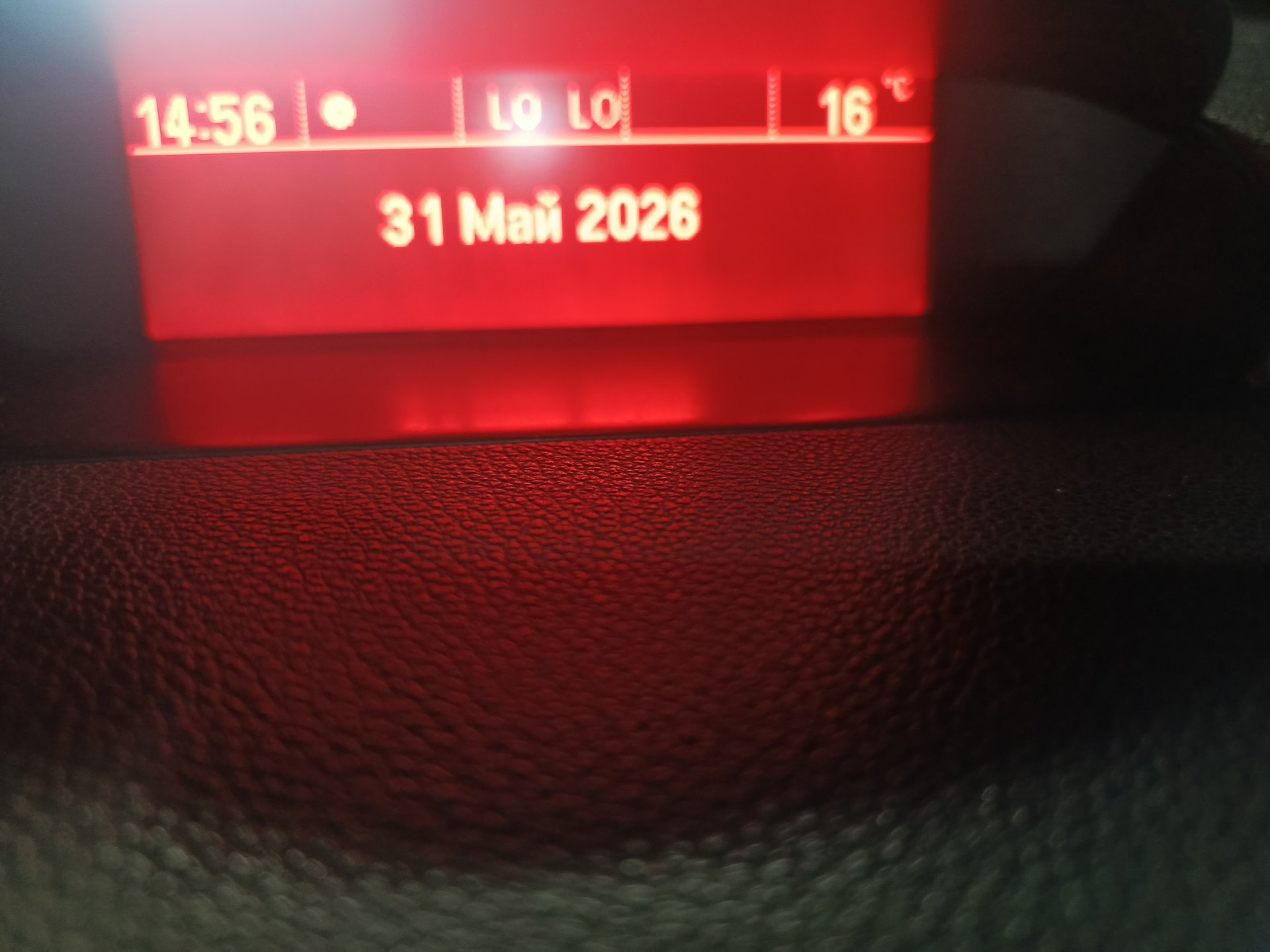

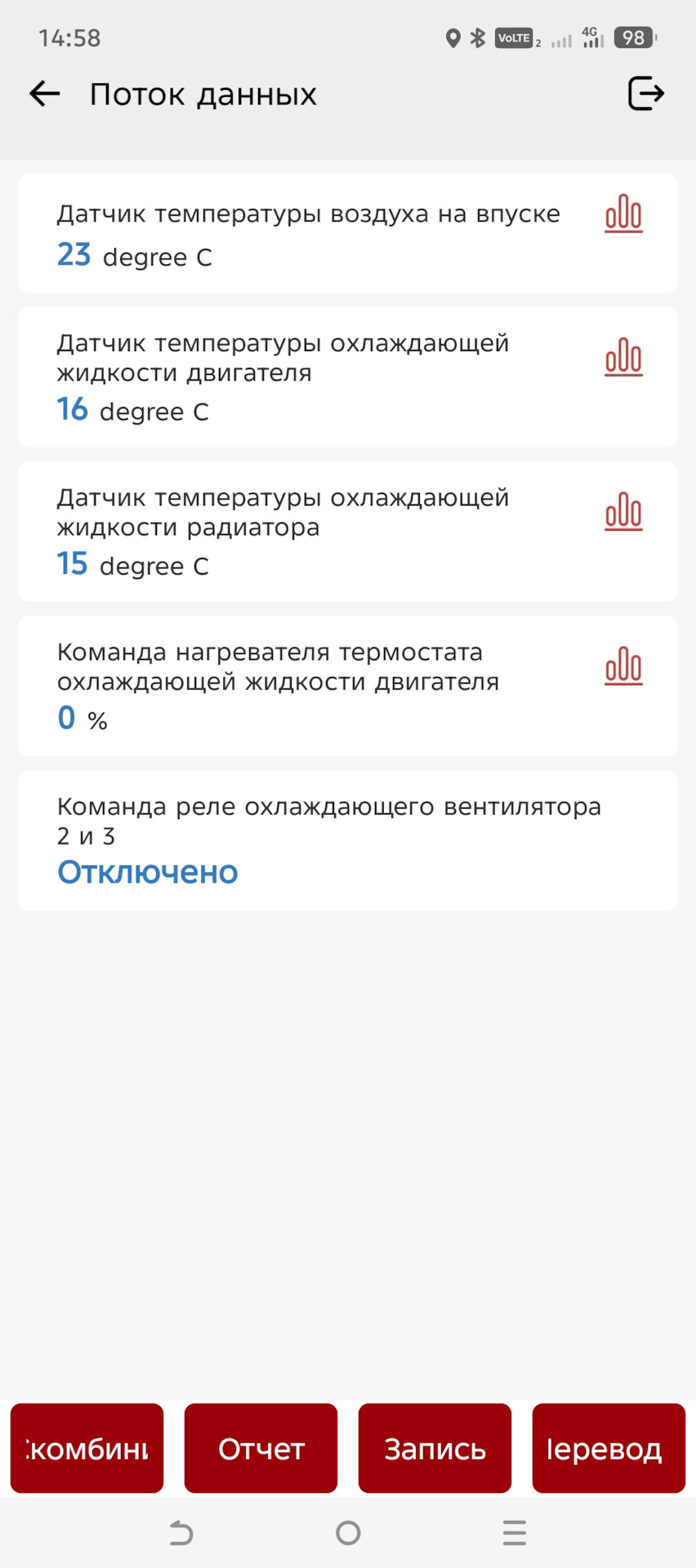

Всем привет. Мотор на моей Мокке F18D4, после воздушного фильтра стоит ДМРВ с интегрированным датчиком температуры- IAT
. После замены термостата с корпусом, ездил какое-то время с подключенным адаптером Think Diag+, он выводит на экран смартфона по Блютуз разные параметры. На фото скриншот программы и фото экрана с температурой наужнего воздуха( датчик за бампером).
Итак, имеются показания с разных датчиков температуры на незаведённой, холодной машине, после ночного простоя:
1.Датчик температуры двигателя (стоит в корпусе термостата)- 16 градусов.
2. Датчик температуры радиатора (стоит в радиаторе)- 15 градусов
3. Датчик температуры наружнего воздуха (стоит справа за бампером)- 16 градусов.
4. Датчик температуры воздуха на впуске (стоит в корпусе ДМРВ)- 23 градуса
Вижу отклонение от показаний трёх других датчиков, 7 градусов, странно, не правда-ли?

Отклонение в 7 градусов несущественно. Менять из-за этого ДМРВ очень странная затея. Если бы он по массе воздуха врал, другое дело. Посмотрите показания на прогретом моторе. Если те же +/- 7 градусов — забудьте и катайтесь. Если бы он +100 показывал или -50 это была бы проблема.
