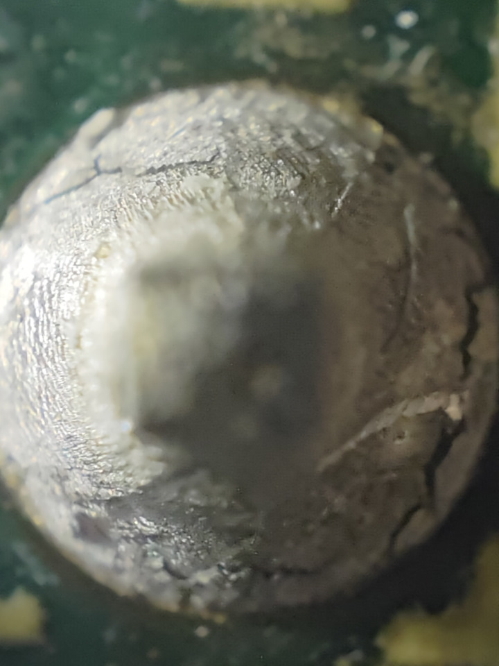

Добрый день, дорогое сообщество!
При ремонте аппаратуры часто попадается хреновая пайка из-за безсвинцового припоя. Иногда достаточно просто разбавить нормальным припоем. Сейчас в ремонте телевизор Panasonic 2007 года с гордой надписью PbF, на плату страшно смотреть под микроскопом. Пропаивается очень тяжело. Приходится сильно греть, даже маску снимает и все равно качество пайки мне не нравится. Неужели придется каждый контакт очищать? Может кто что ещё посоветует?

попробуйте снять безсвинцовый пропой с помощью сплава Розе а потом пропаяйте обычным.

По-нормальному, конечно, пройтись оплёткой по всем точкам и перепаять на нормальном ПОС-60.
Температура паяльника зависит от материала и толщины жала, если стальное и тонкое, то 400-420, если медное — 300.
Чтобы вот прямо сильно по плате жалом не тыкать и дорожки не срывать — можно паяльную пасту и фен использовать, в пасте как раз и флюс присутствует.
Флюс — канифоль на спирту мне нравится, но потом отмывать долго. Можно сначала кислотой пройтись, чисто тампоном, но потом мыть обязательно.
Проблема в том, что этот припой очень плохо разбавляется нормальным…
Скорее всего потому, что в трещинах окислы, они как защитная плёнка. Попробуйте кислоту.
Кислотный флюс?
Можно и флюс, можно просто тампоном пройтись с "преобразователем ржавчины". Главное, чтобы потом промыть всё после пропайки.

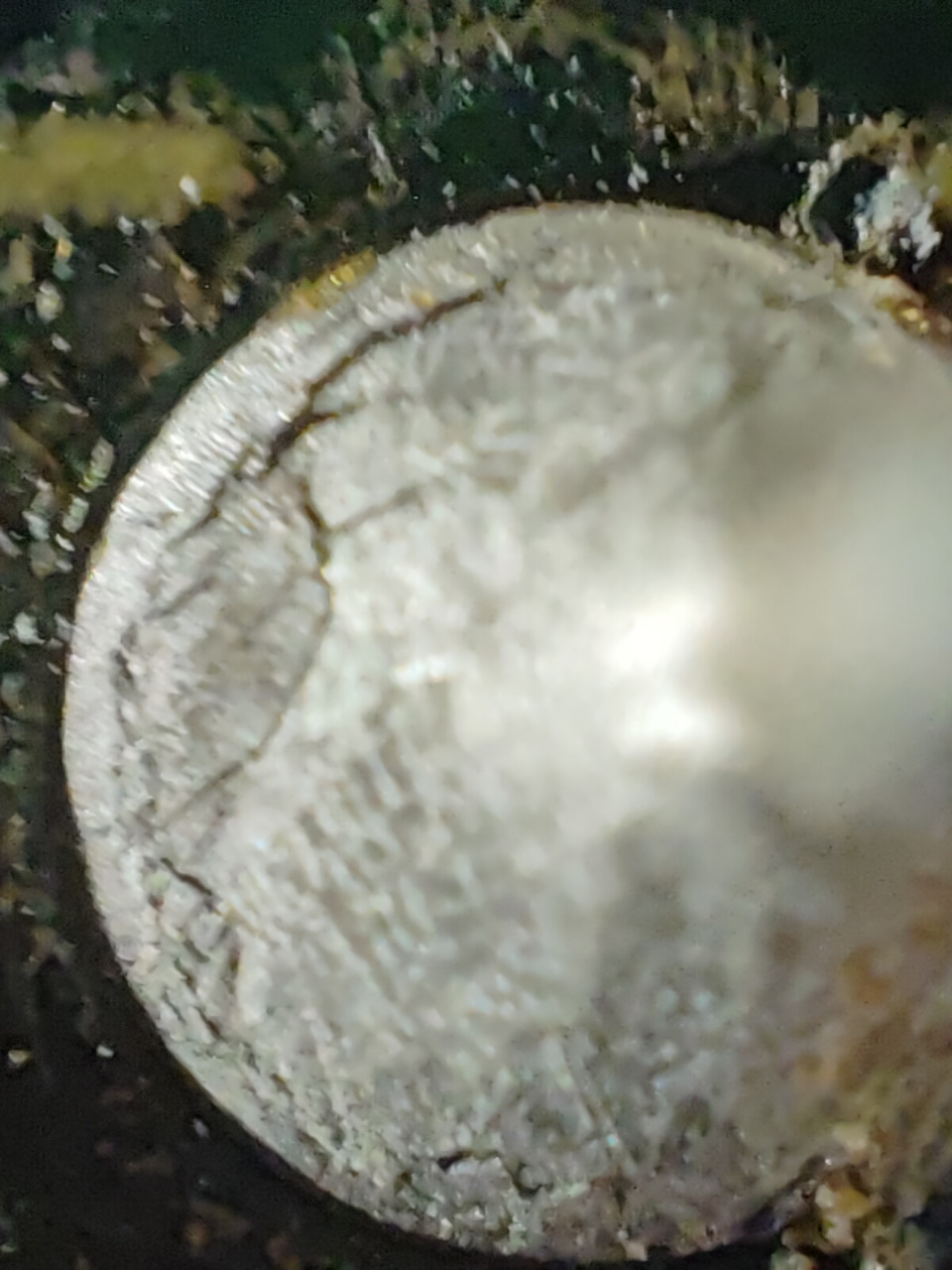

Вот так выглядит пайка после прогрева и добавления пос 61. Видно по краям ореолы для последующих кольцевых. Или я сильно заморачиваюсь?
Ну, в общем нормально выглядит.
Если же совсем на века для себя и делать больше нечего, то высосать и стянуть на оплётку получившийся неведомый сплав и запаять заново по-нормальному. Но это долго, нудно и не нужно.

А вот такая фигня сейчас на 90% всех паек… Даже на не сильно нагруженных (резисторы, перемычки, индуктивности)

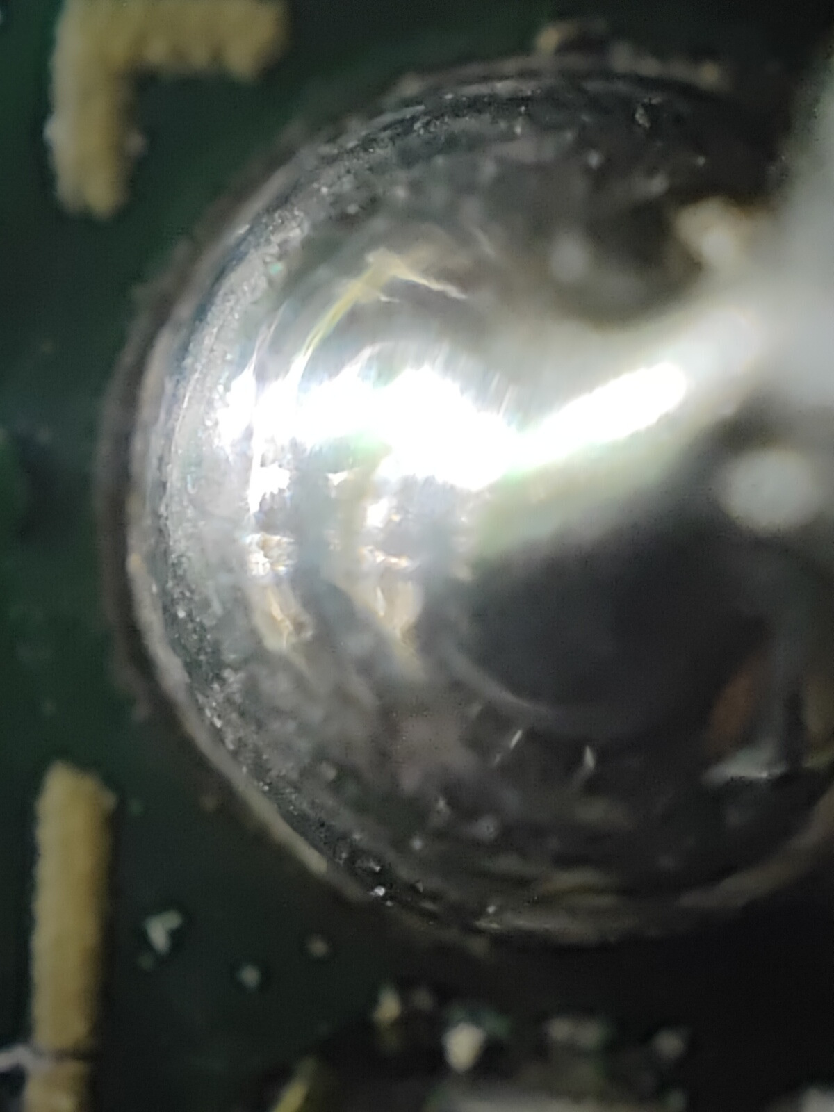

Вот так маска слазит. Правда это самый проблемный транзистор, грелось в этом месте сильно. Может уже было повреждение…
жесть… залей УФ отверждаемой маской
300 градусов, флюс( я беру русфлюкс) и пос61. Валим флюс на пайку, прижимаем к ней паяло и плавим там же пос 61. И никакая маска не страдает
