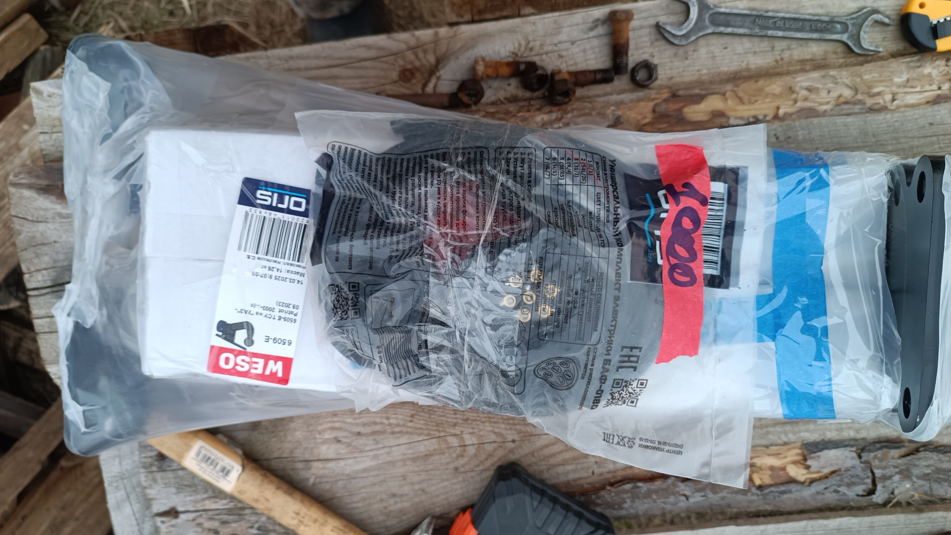

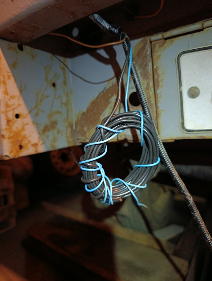

В общем, решил я установить ТСУ на УАЗ, много читал, ещё больше думал, снова читал. ТСУ с шаром на скобе отмел сразу-высоко. Кочерги которые прикручиваются под или вместо штатной скобы тоже выживали сомнение, т.к. кочерга не маленькая, а рама сопливая, соответственно вывернуть можно на первой кочке. И вот однажды попалась запись про установку ТСУ Bosal на Буханку, но смысл что она крепилась за две перемычки рамы, и вроде было упоминание что это от УАЗ Патриот, второй раз я эту запись не нашел, но моменты запомнились, единственное что хотелось тСУ под американский квадрат, чтобы компактнее было. И я таки его нашел:)))

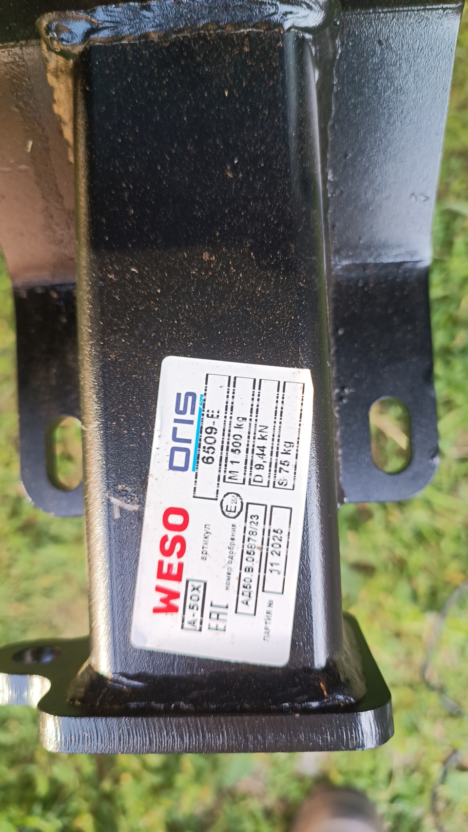

В общем, это Oris 6509-Е.

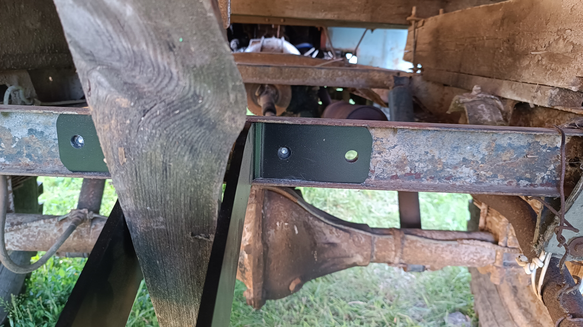

Как оказалось рама у пятидесятилетнего головастика и УАЗ Патриот мало чем различается:)))

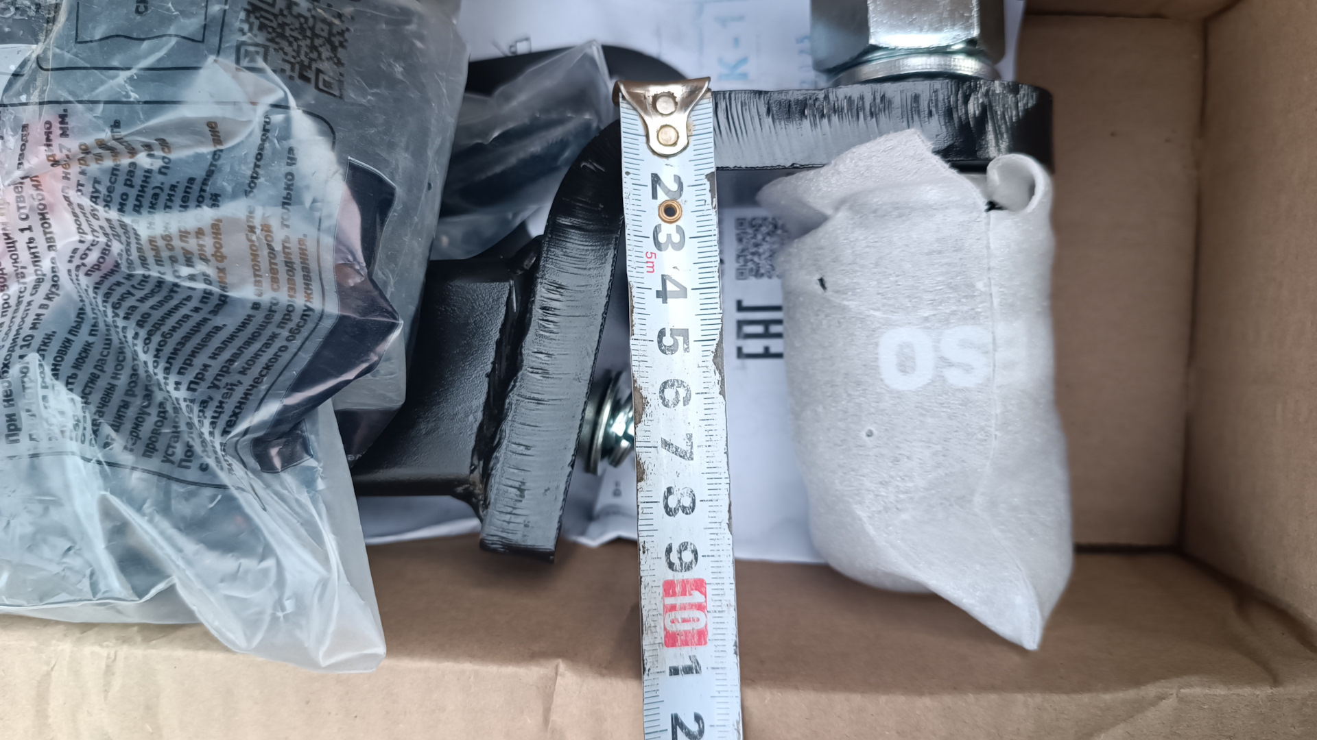

Из доработок в задней части ТСУ пришлось спилить по 2 миллиметра со стороны чтобы в лонжерон вошла, вот в общем и весь допилинг, после этого прямо через отверстия ТСУ сверлом 13 или 13,5 просверлил отверстия для крепежа в лонжероне и прикрутил, по времени два пол вечера и 4 кружки кофе, и то больше времени ждал пока краска подсожнет и дрель в гараже найти не мог:)
Из нюансов: штатные болты 12*40, коротковаты если поверх ставить скобу, заказал 12*50 этого же класса.
Ну и из косяков: практикант взял не то сверло и шплинт не лезет в ось:) совсем не лезет:) будем искать сверло:)
После замеров определил, что нужна кочерга сантиметров на 5-6 ниже, иначе дышло будет забрано даже у пустого. Посмотрел на сайте, но пока не разобрался с размерностью.
Прицеп у меня Трейлер 3,5*1,4 на 16 ой резине. Так что подходит:)
