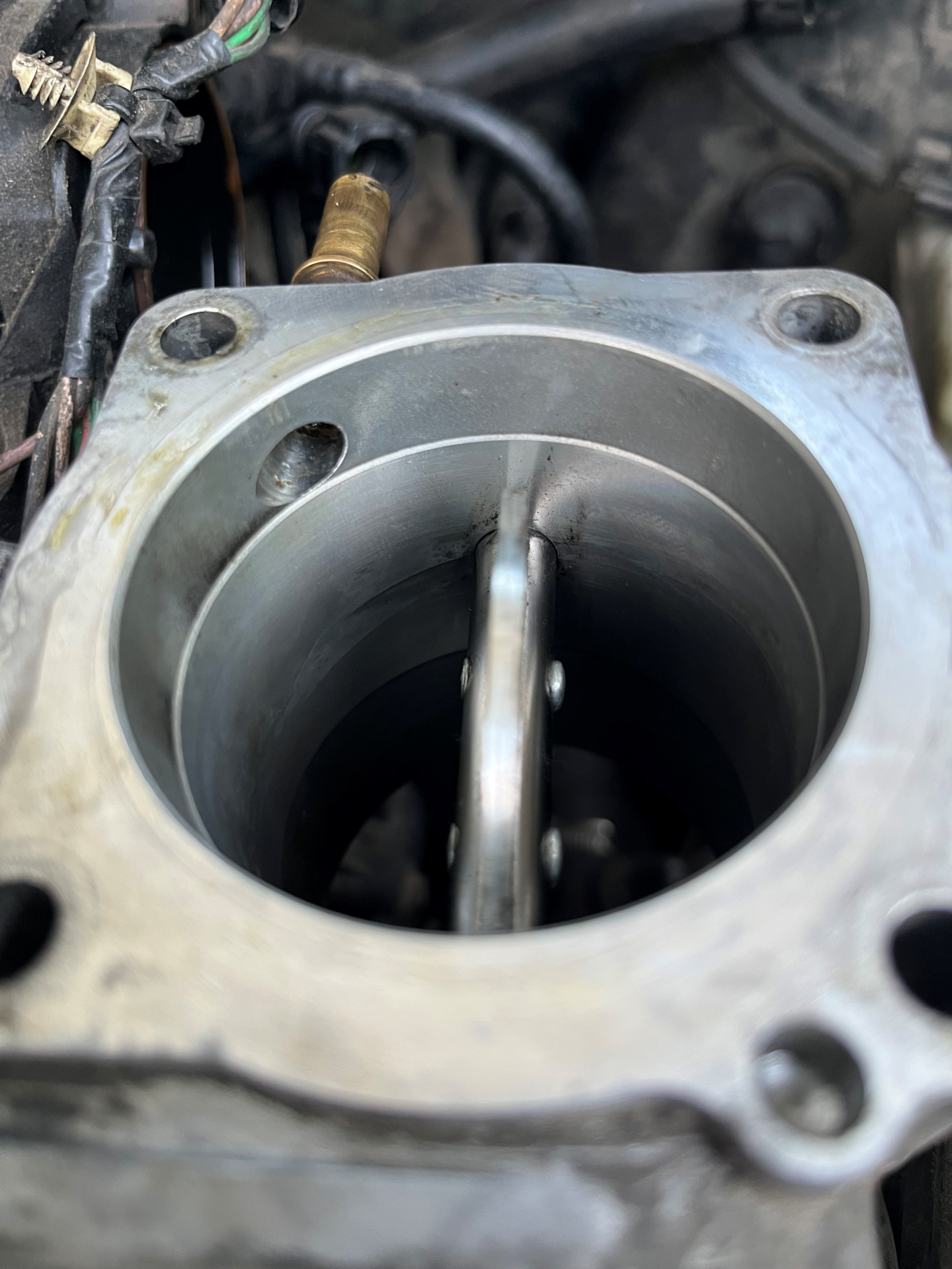

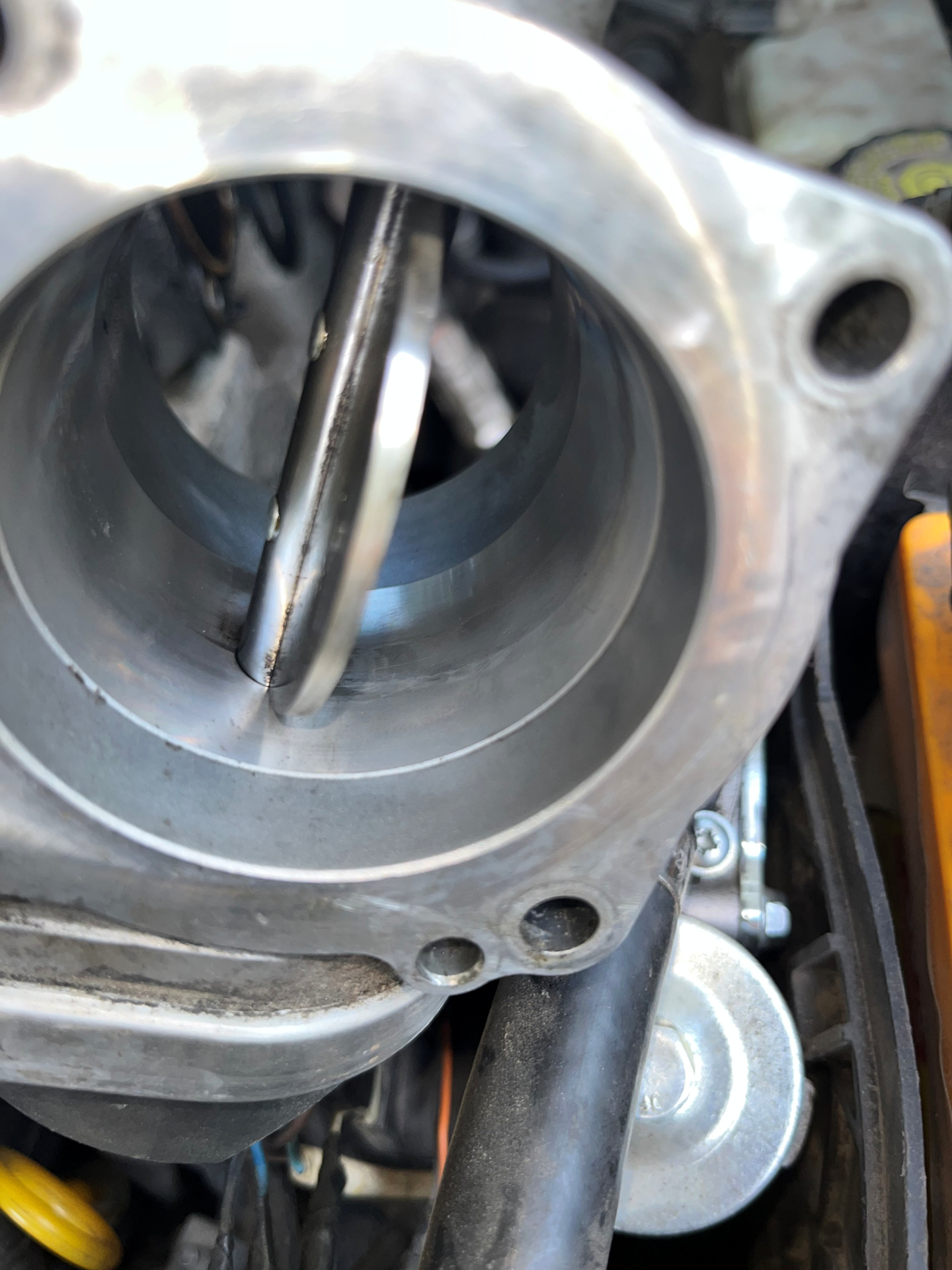

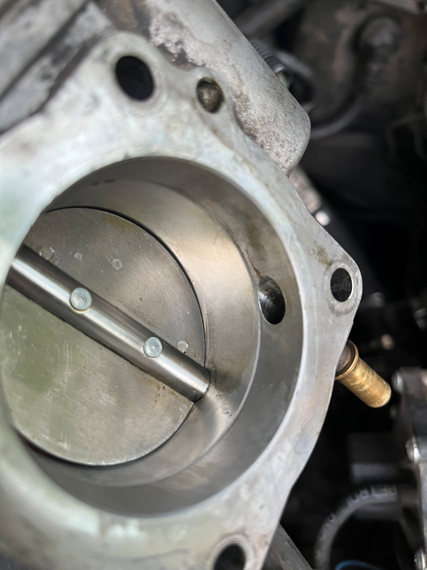

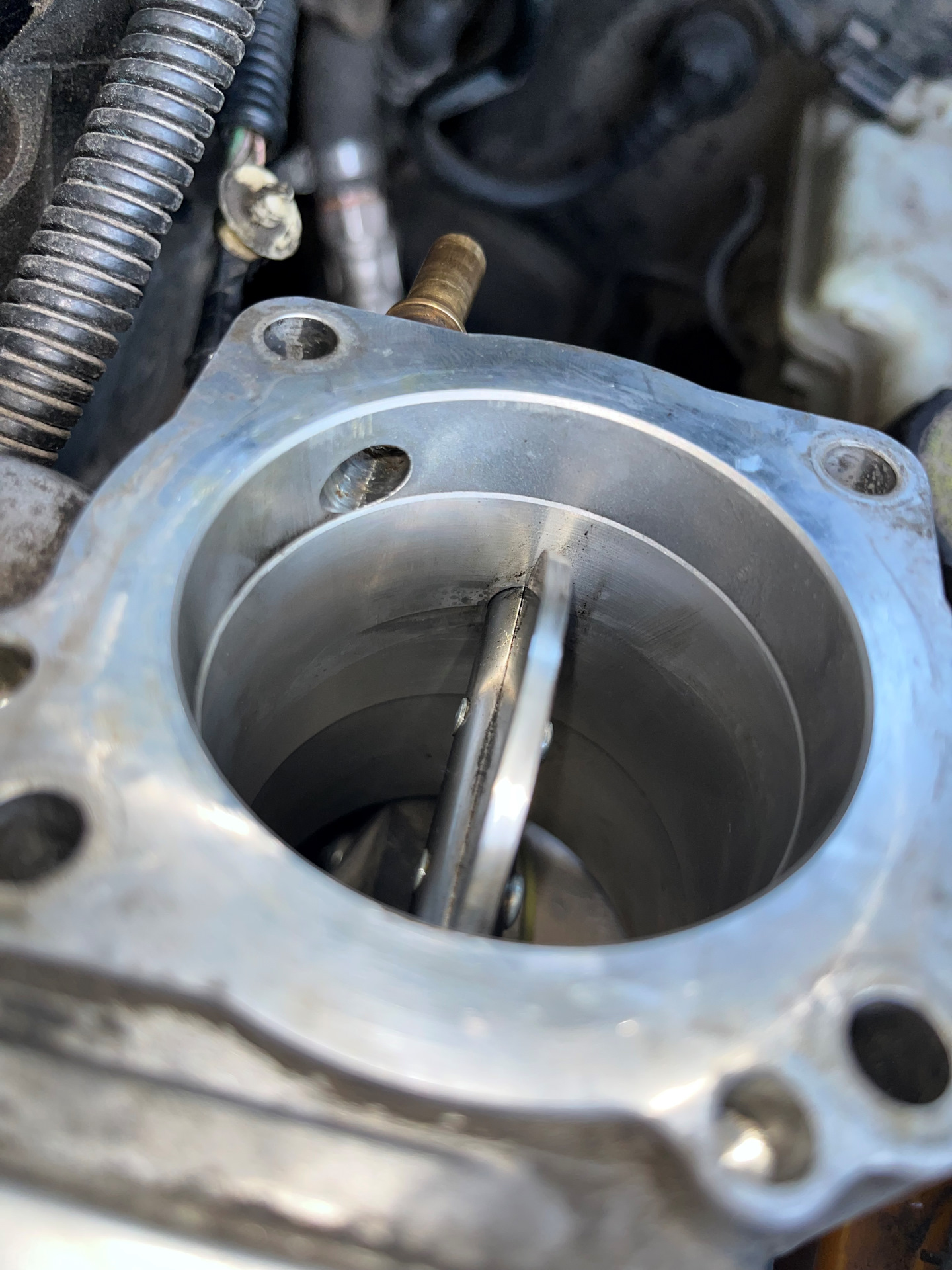

Здравствуйте. Я все в поисках разряжения 0.37 по дад. И вот на что обратил внимание. На гильзе дз, в районе положения заслонки на хх есть выработка. Вот у меня вопрос, может ли это быть причина повышенного разряжения на хх и не ровной работы двигателя? Ну и конечно же того что глохнет после запуска по утру?
Сегодня сделал дымогенератор с бутылки и сигареты. Выкурила в итоге 4 шт а подсос так и не нашел. Ну и врущий датчик давления тоже отметаю, так как на газовом дад и бензиновом разряжение приблизительно одинаковое

Здравствуйте. Да я уже почти разобрался, проблема в бн. Обратный клапан не держит долго давление, а короткой подачи питания при повороте ключа не хватает для заполнения магистрали даже с 3го раза. Вот и получается, что заводится на том что осталось в самой рампе, глохнет, потом уже заводится на подкачанном бензине.

Заводится и сразу глохнет ( заводится на остатке в рампе, а насос еще не успел подкачать)
Проверил элементарно. Утром снял подающую магистраль с рампы, а там сухо(
Вставил в бутылку, сделал предпусковую накачку, оттуда ничего не потекло. Сделал еще одну, тогда только потек бензин.
Значит бензин с магистрали куда то делся. Теперь по симптомам
Заводится легко и не троит
Масло бензином не воняет
Значит ушел бензин не через форсунки. А если так, то только на пол или обратно в бак. Под машиной сухо, значит не держит обратный клапан
