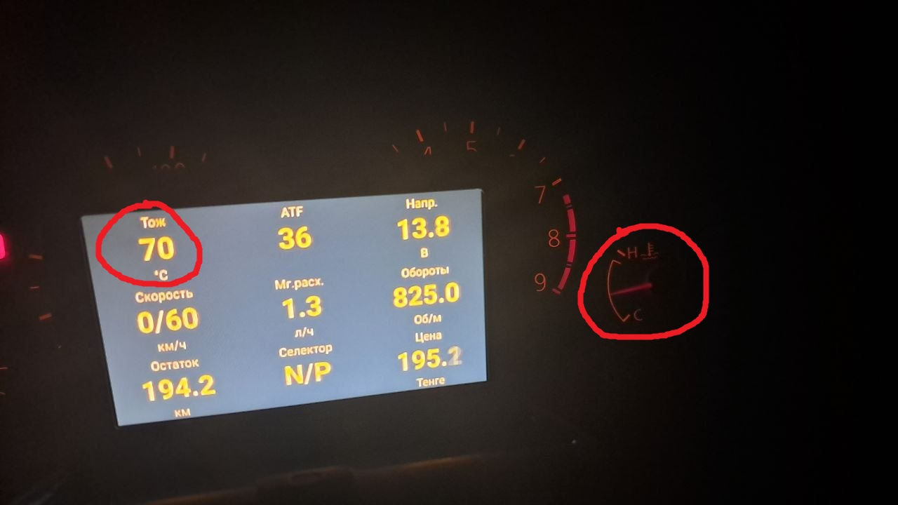

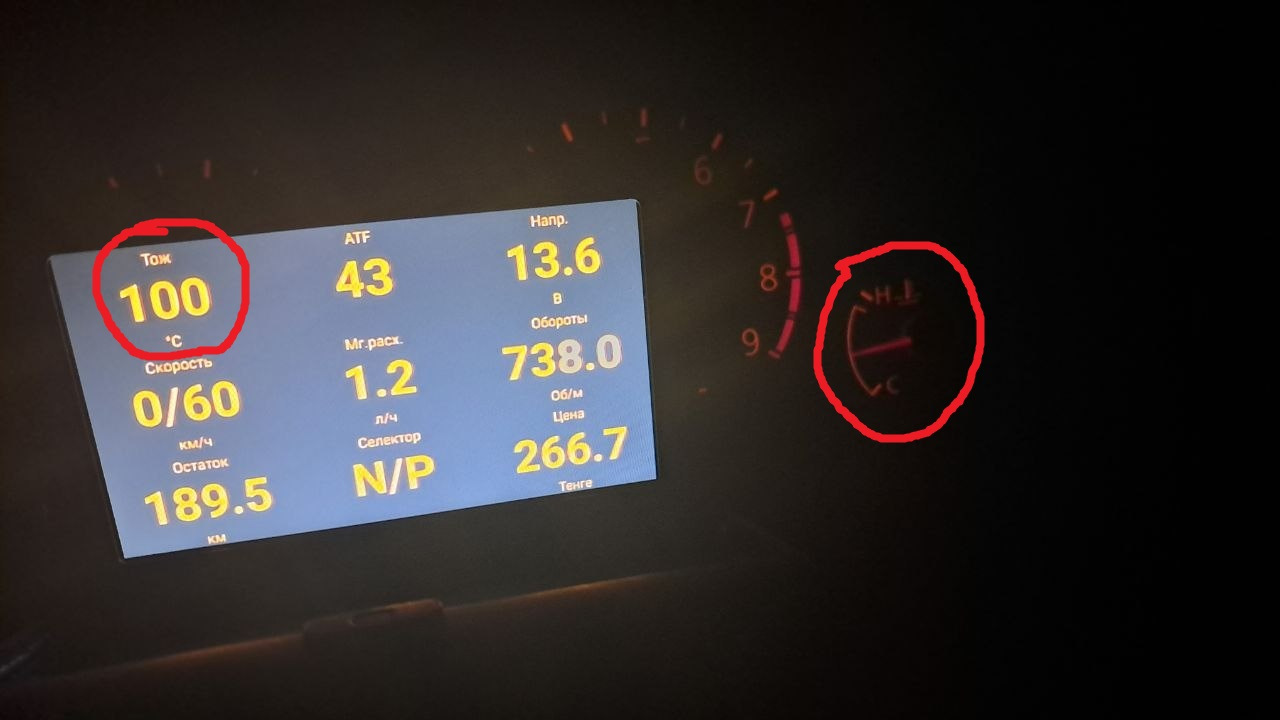

В этих машинах изначально нет ничего из того, что сегодня кажется привычным. Они не показывают точную температуру двигателя или трансмиссии, не следят за давлением в колёсах, не ведут историю поездок и не напоминают об обслуживании.
Например, штатный указатель температуры двигателя в Приме почти всегда стоит посередине шкалы. Он сохраняет это положение примерно в диапазоне от 70 до 108 градусов. Только после 108 градусов стрелка начинает двигаться вверх, а при 110–112 градусах уже приближается к красной зоне.
То есть водитель долго не видит реальную температуру и узнаёт о перегреве только тогда, когда ситуация уже становится КРИТИЧЕСКОЙ.

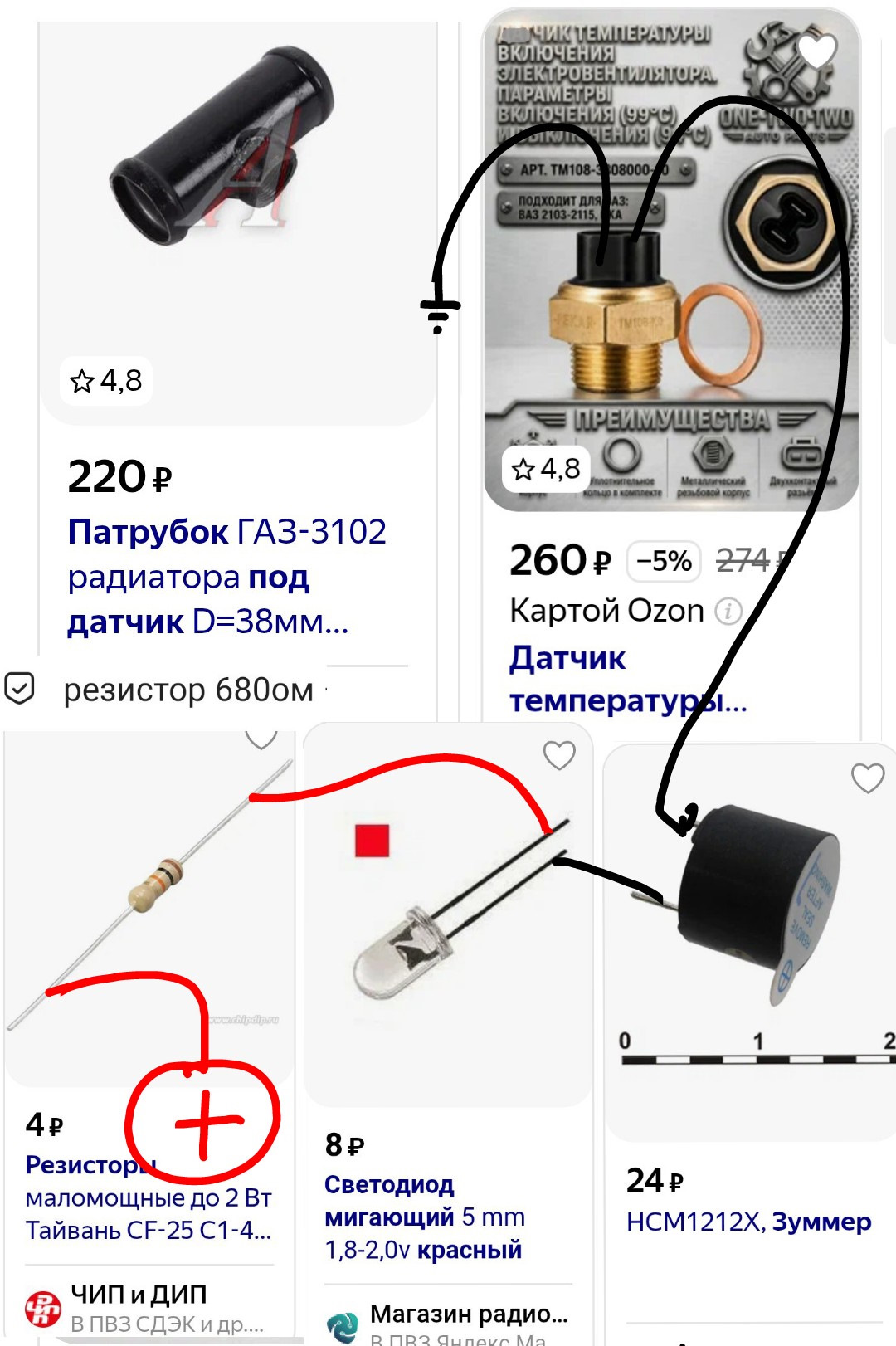

Можно установить отдельные приборы для температуры, давления, напряжения и других параметров. Но тогда салон постепенно заполняется дополнительными экранами, проводами и индикаторами.
Я решил пойти другим путём и объединить диагностику, приборную панель, проекцию, контроль колёс, статистику поездок и обслуживание в одну систему.

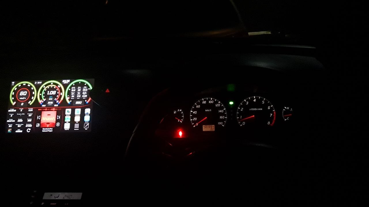

ДВЕ МАШИНЫ — ДВА ВАРИАНТА УСТАНОВКИ

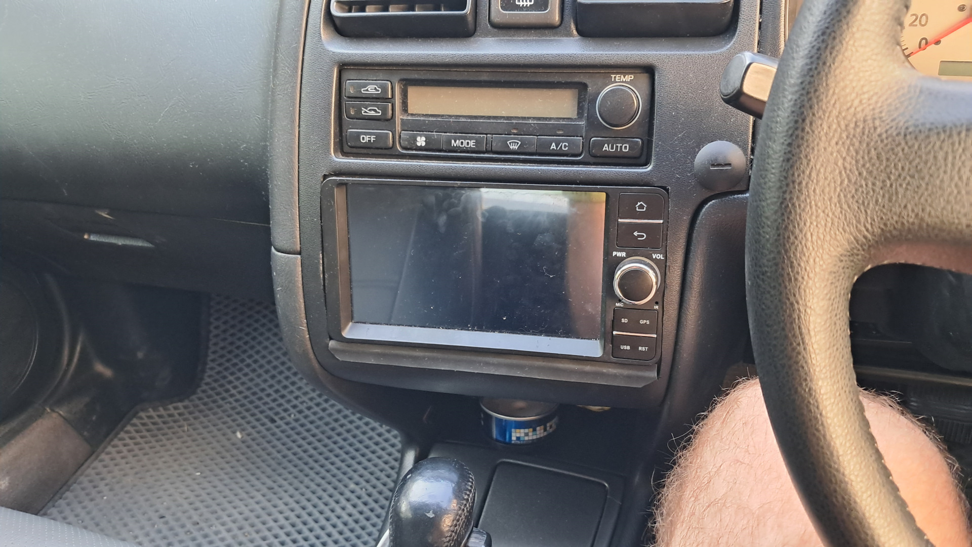

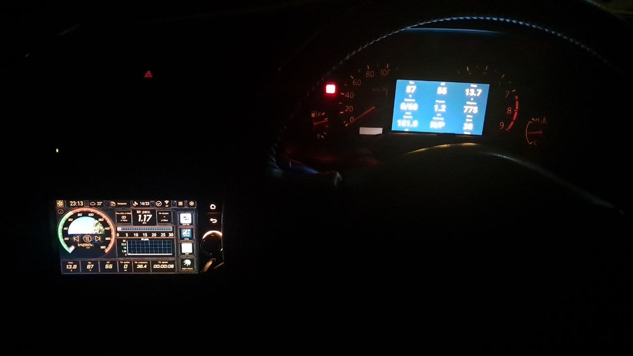

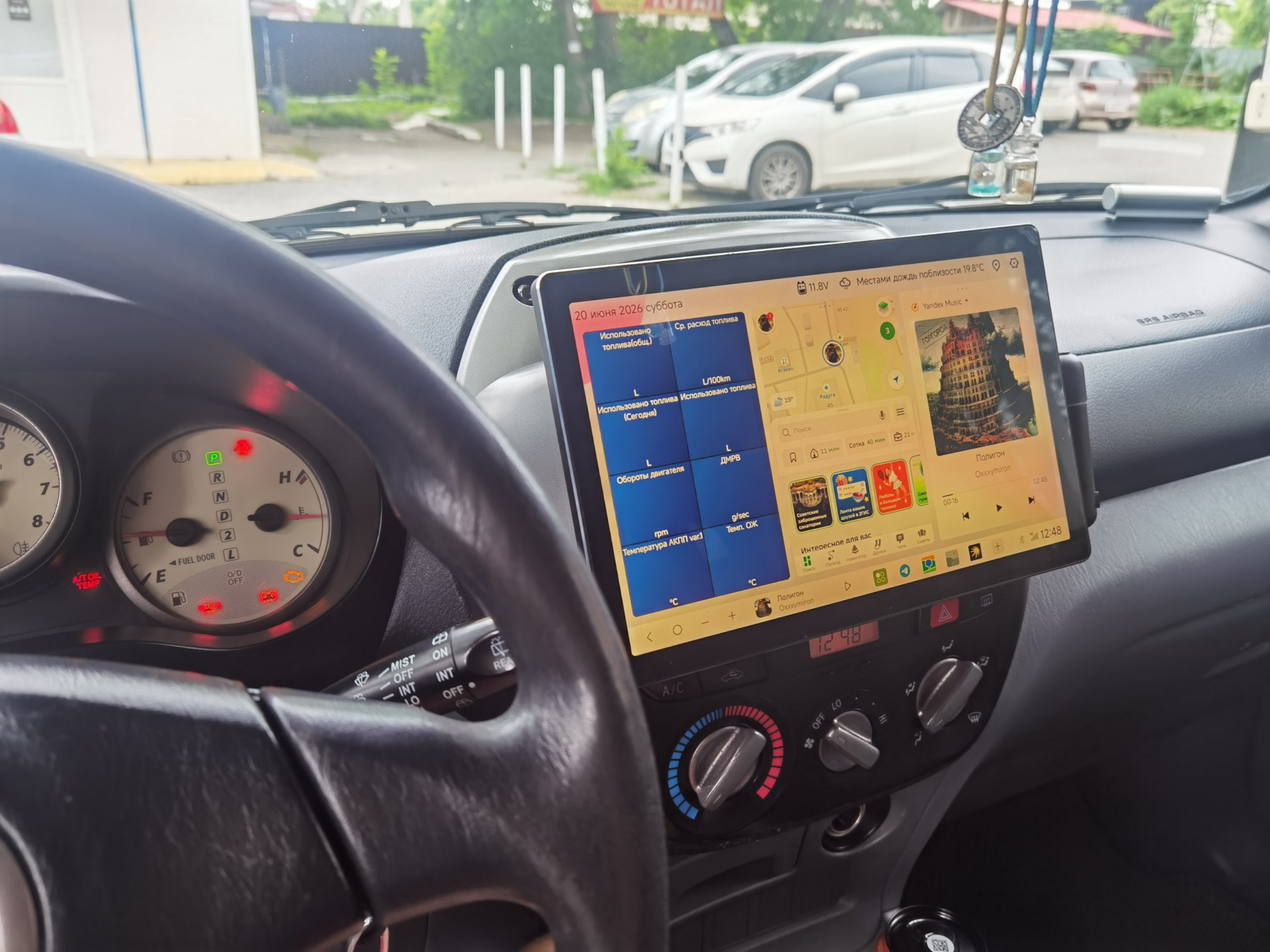

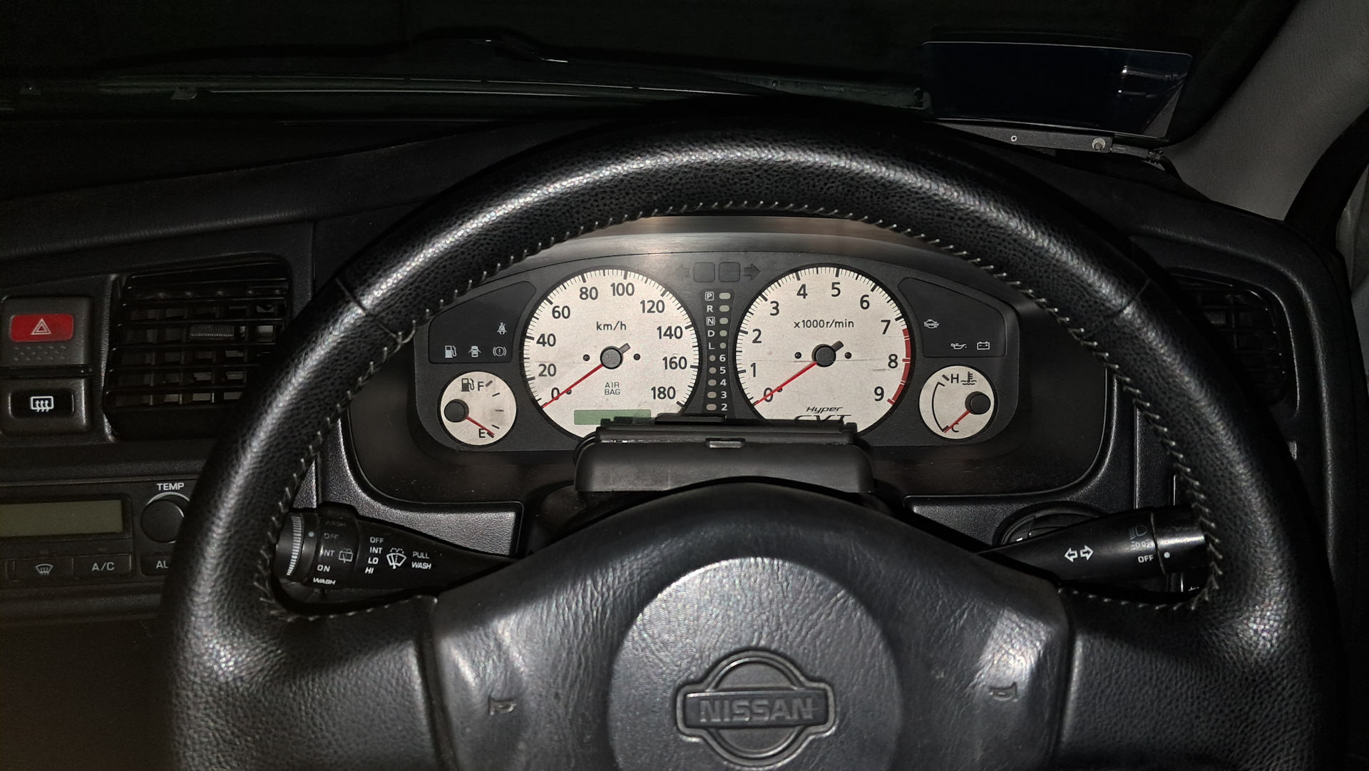

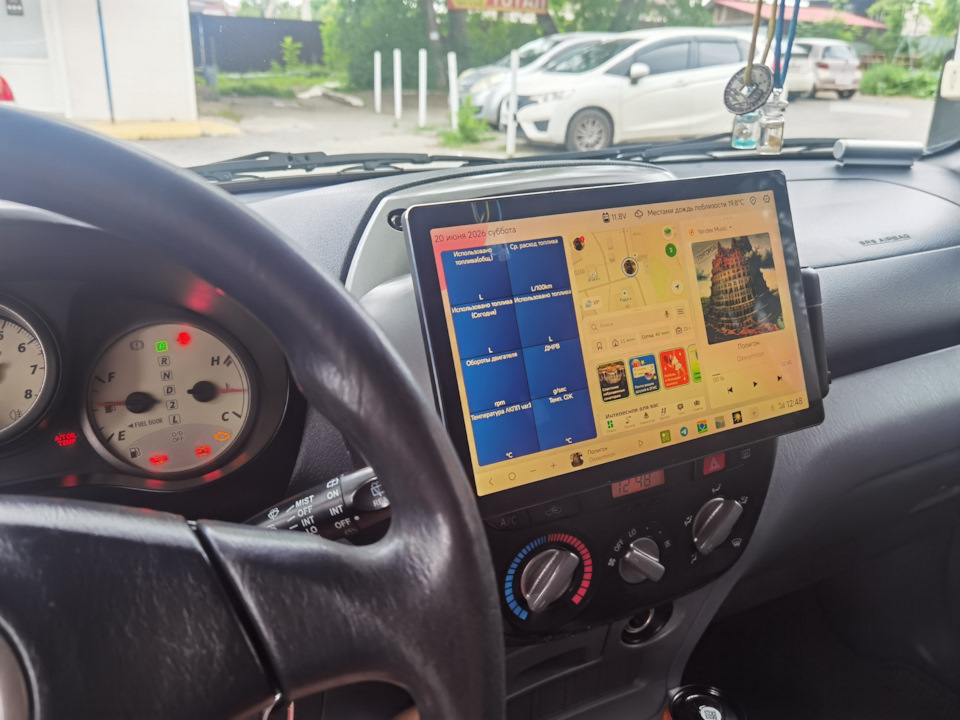

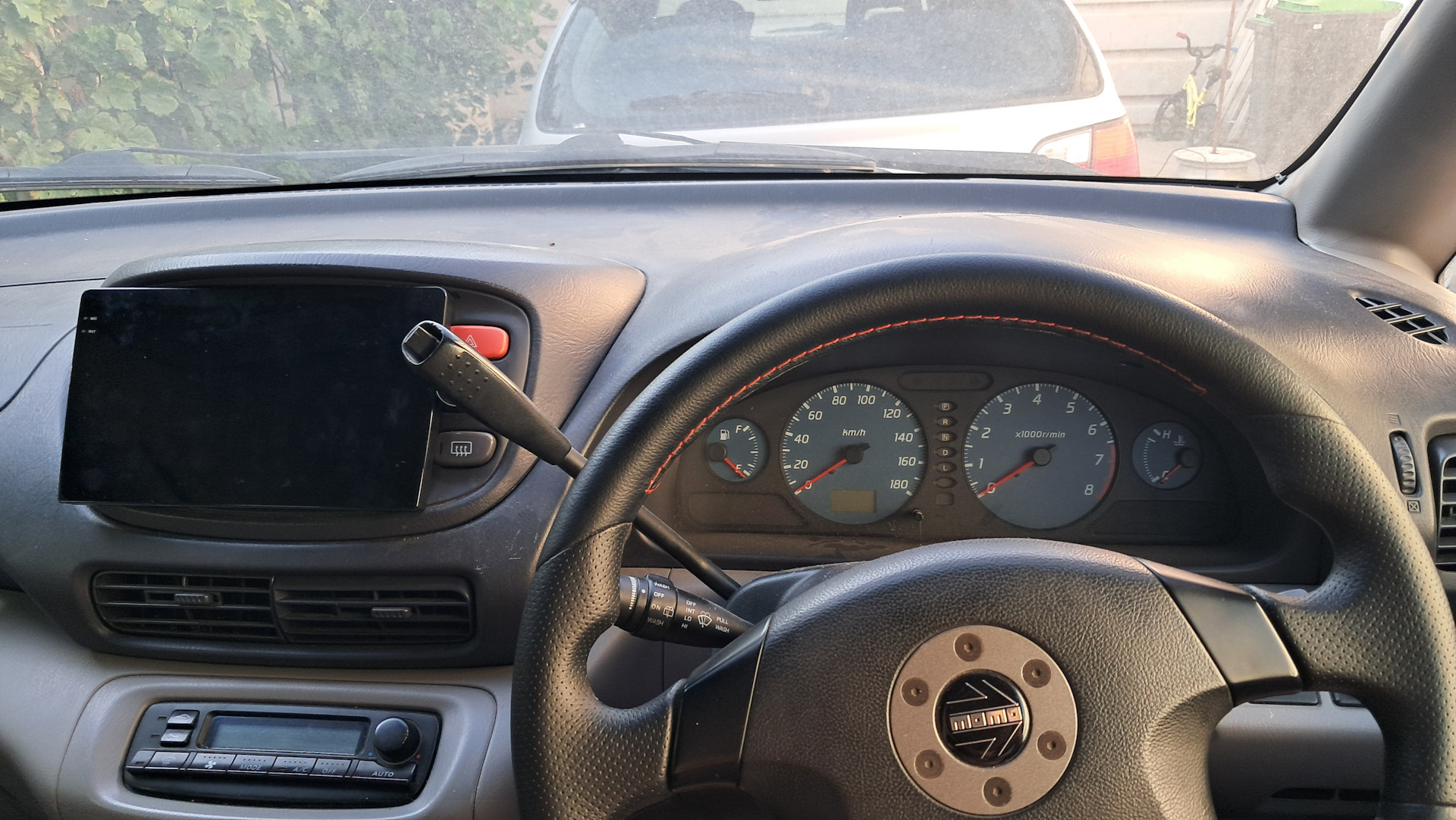

В Серене установлена большая Android-магнитола с экраном 10 дюймов.
Она расположена высоко, почти на одном уровне со штатной приборной панелью. Поэтому её удобно использовать не только для музыки, навигации и видео, но и как дополнительную приборную панель.

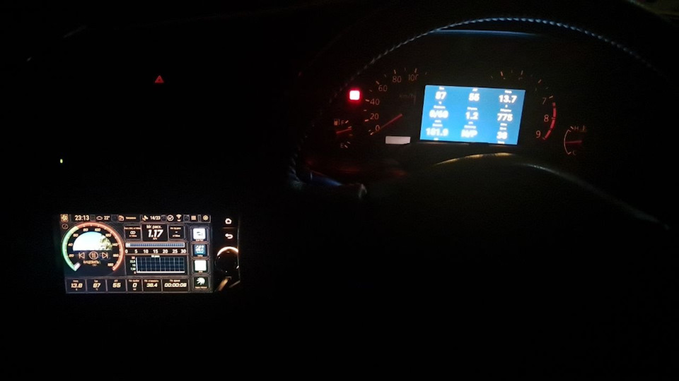

В Приме ситуация другая.
Магнитола небольшая и установлена низко, примерно возле левого колена. Во время движения постоянно смотреть на такой экран неудобно, да и не безопасно.
Именно поэтому система в Приме со временем стала сложнее.

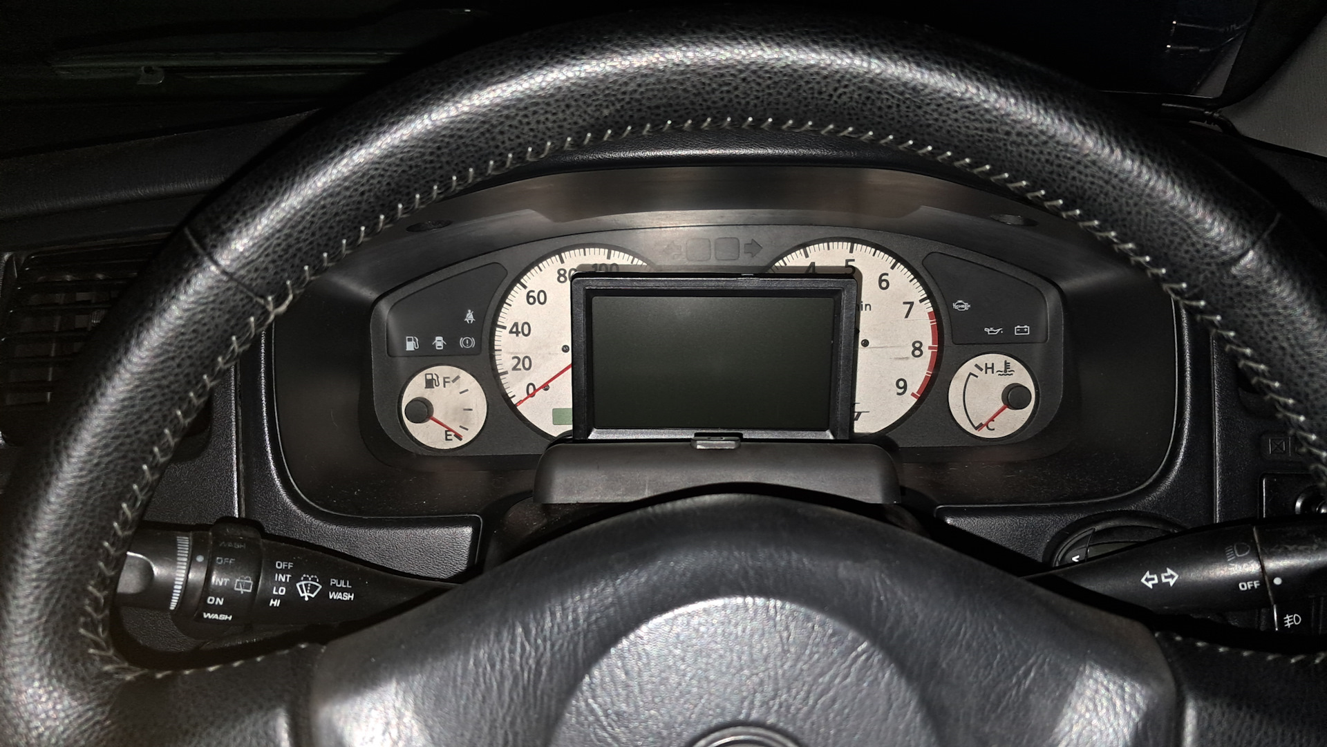

Я добавил отдельное Android-устройство (в моём случае ТВ-приставку) и подключил к нему два экрана. Основной экран сделан раскладным, а дополнительный представляет собой обычный плоский дисплей, постоянно установленный под лобовым стеклом для проекции.
В механизм основного экрана я установил геркон. В зависимости от его положения питание подаётся на один из двух дисплеев.
Когда основной экран складывается, включается дисплей под лобовым стеклом. Android-приставка определяет подключение HDMI-экрана и автоматически выводит на него изображение в формате, настроенном для проекции.
Когда основной экран раскладывается, система возвращается к нему.
Ничего переключать вручную не нужно. Достаточно сложить или разложить основной экран.

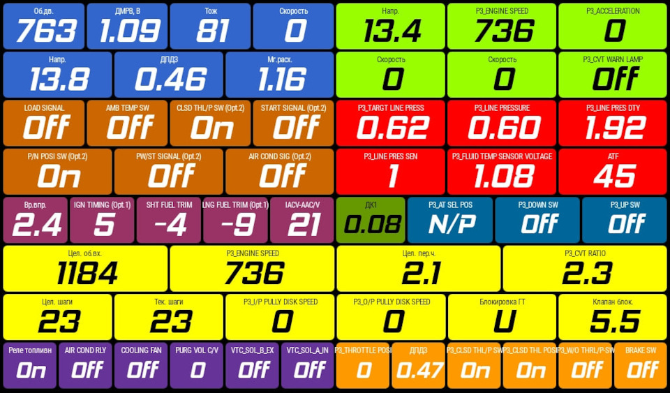

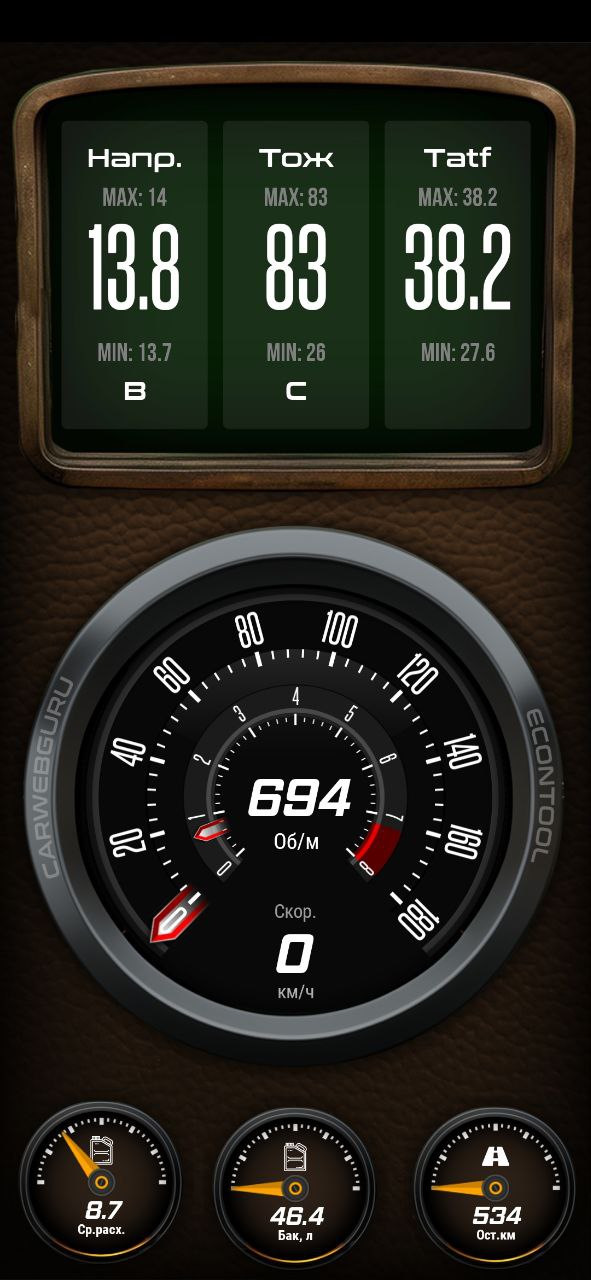

EconTool установлен на Android-магнитолах. Для подключения к автомобилю используются USB-адаптеры — проводное соединение надёжнее беспроводного.
Адаптеры и проводка спрятаны внутри панели, поэтому из диагностических разъёмов ничего не торчит.
После запуска EconTool получает данные от электронных блоков автомобиля -температура двигателя и трансмиссии, обороты, напряжение, положение дроссельной заслонки, расход топлива и многое другое.
Постоянно выводить на экран все доступные значения нет смысла.

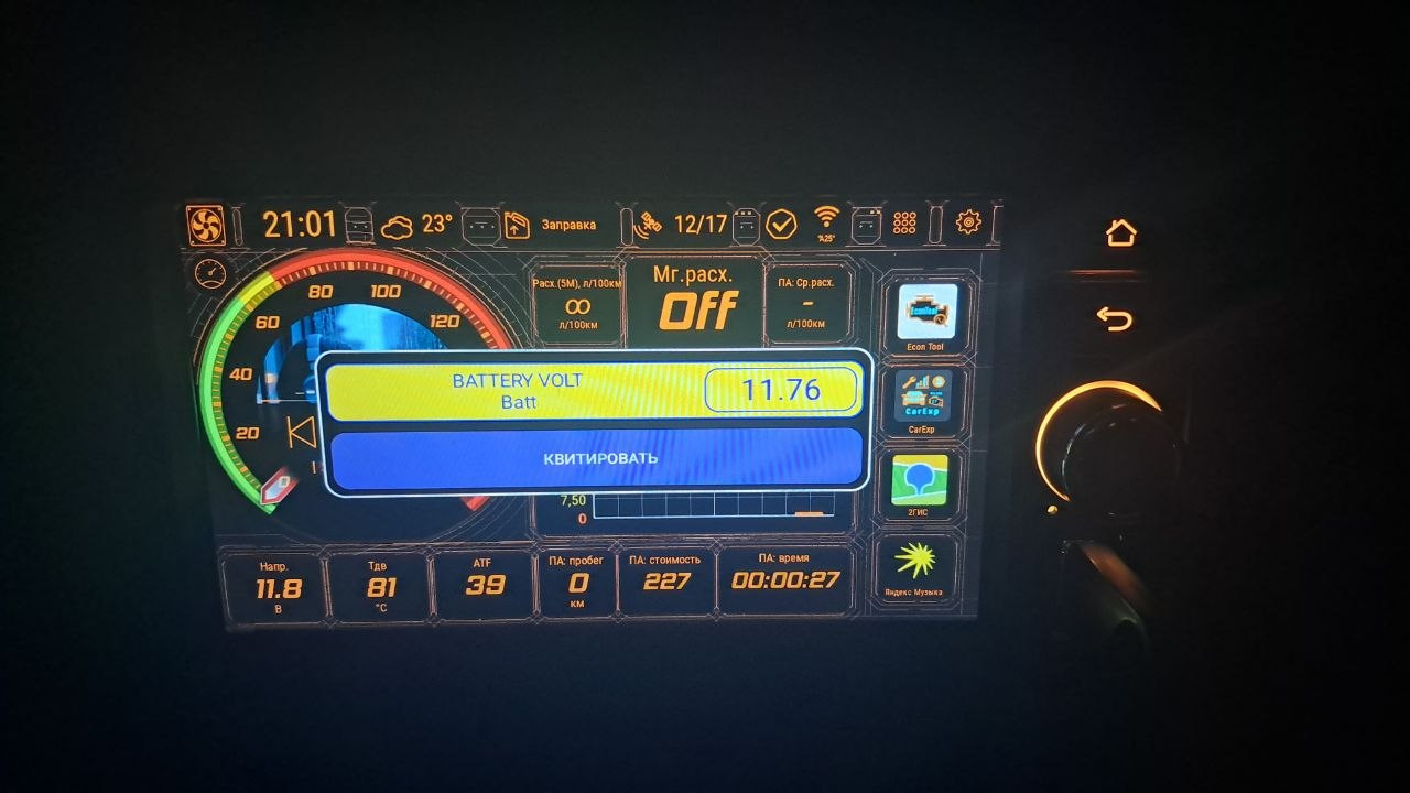

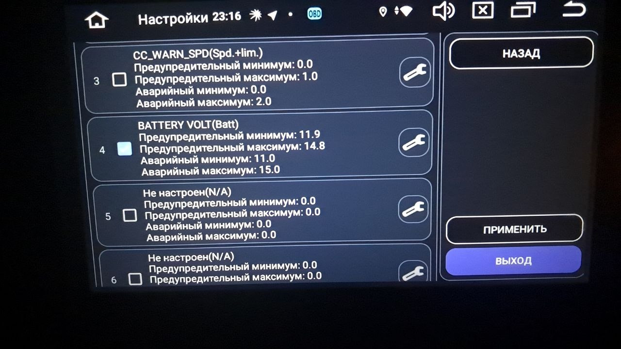

Часть данных отображается на экране постоянно, а остальные параметры EconTool контролирует самостоятельно. Для каждого из них можно задать допустимые границы.
Если значение выходит за установленный предел, появляется предупреждение. Оно выделяется цветом, сопровождается звуковым сигналом и остаётся на экране, пока водитель его не заметит и не отключит сигнализацию либо же пока параметр не придет в норму (все выходы за пределы нормы записываются в специальный журнал и их можно потом посмотреть).
Так можно контролировать температуру двигателя и трансмиссии, напряжение, давление и другие доступные параметры.
Водителю не приходится постоянно следить за цифрами. Пока всё в норме, система не мешает. Если появляется проблема, она сама привлекает внимание.

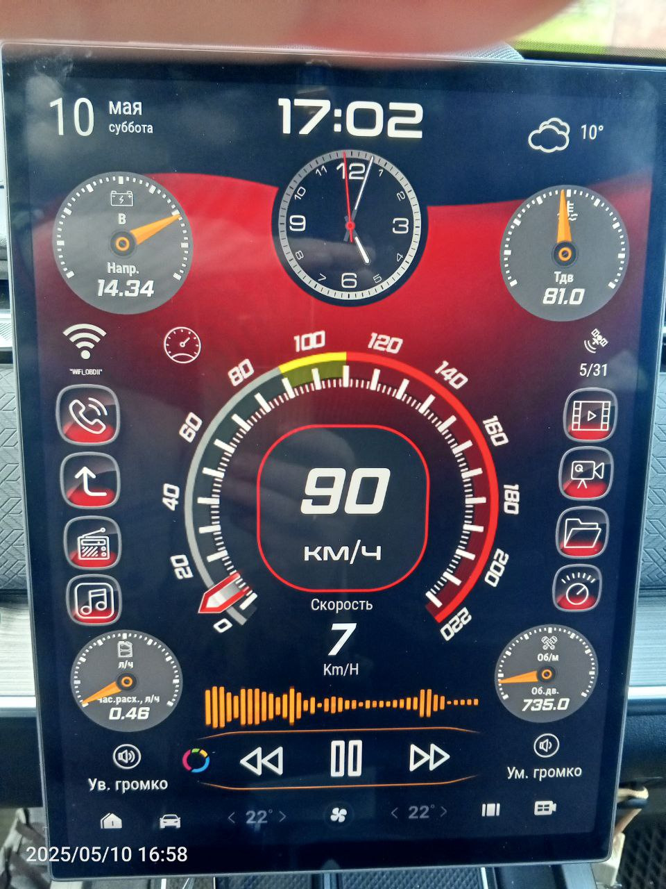

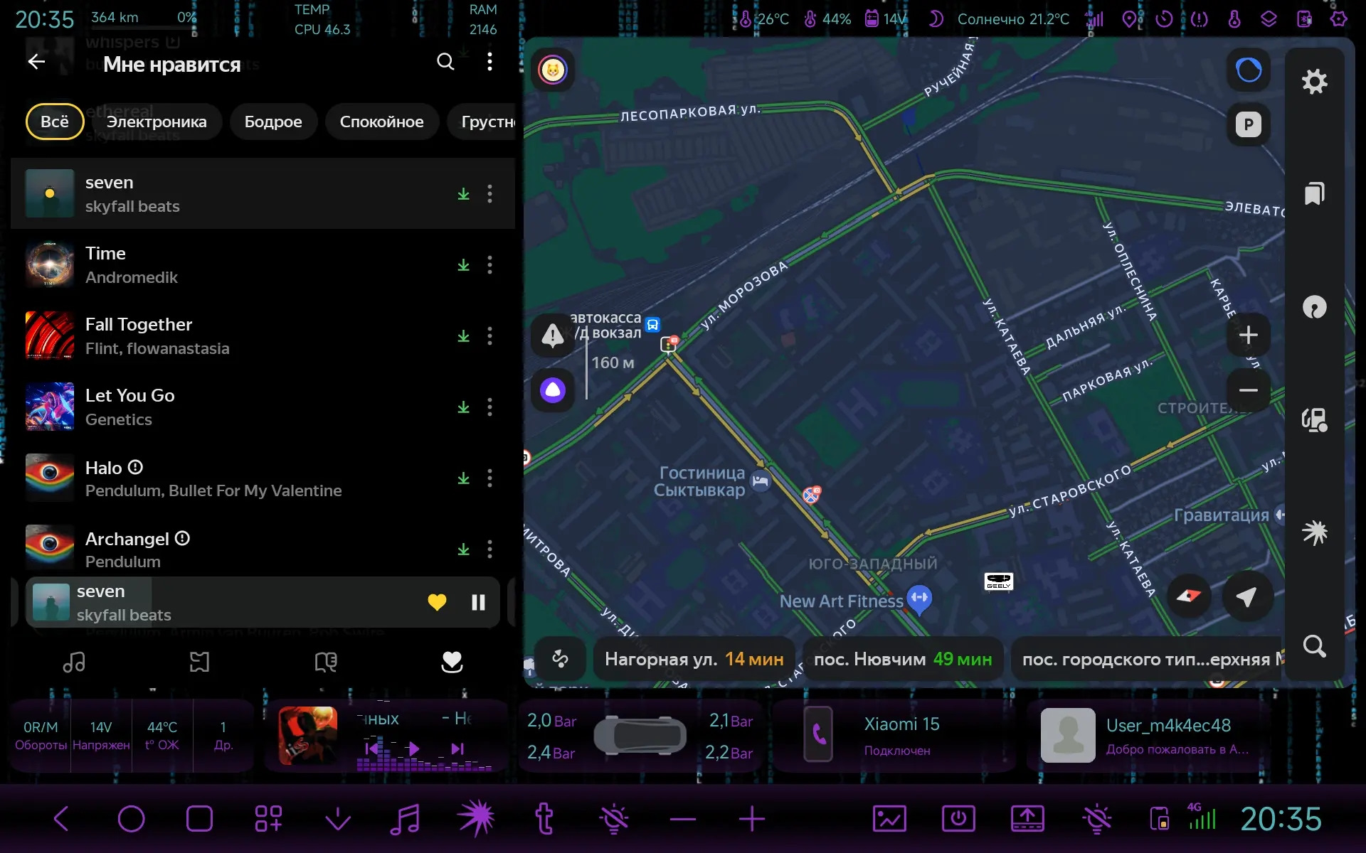

ОСНОВНОЙ ЭКРАН МАГНИТОЛЫ

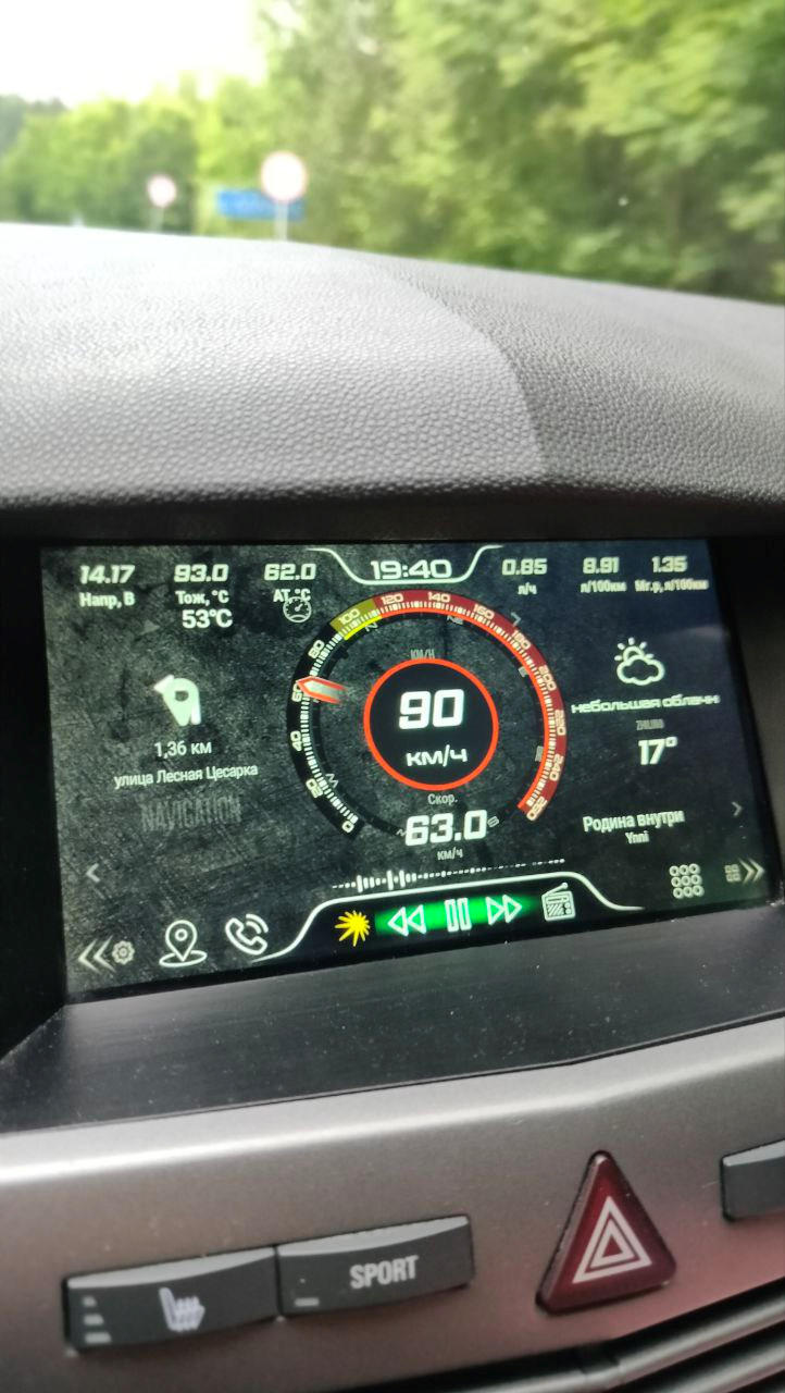

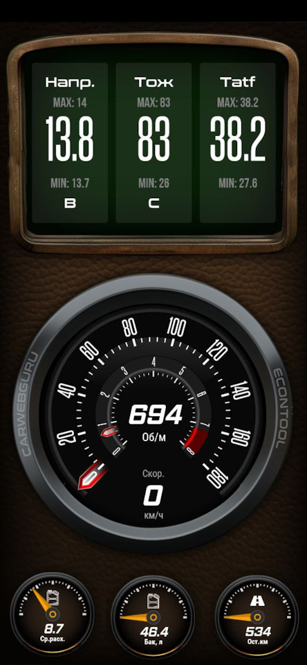

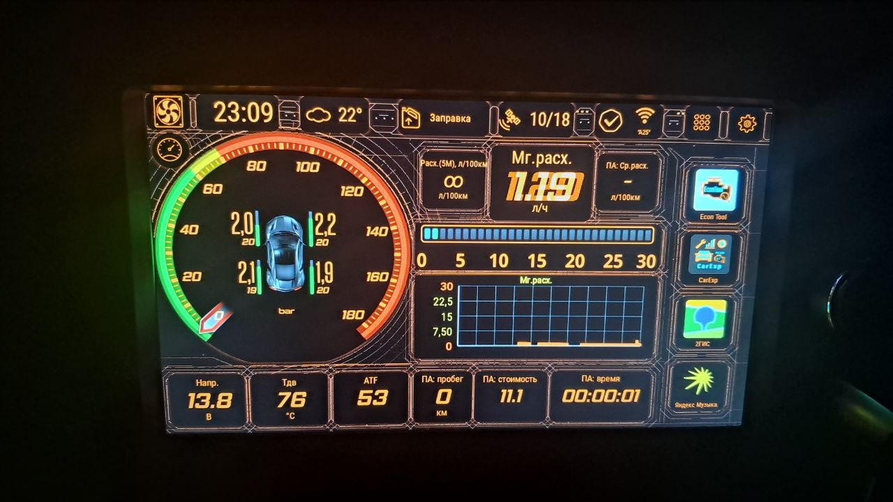

Для вывода информации на основной экран магнитолы используется CarWebGuru Auto Launcher.
Это автомобильный лаунчер, в котором можно собрать собственный интерфейс. На одном экране размещаются музыка, навигация, кнопки запуска приложений и нужные параметры автомобиля или статистки поездок.
Данные можно показывать цифрами, шкалами, стрелочными приборами или графиками.
В результате экран магнитолы остаётся обычным мультимедийным центром, но одновременно показывает информацию от автомобиля.
Отдельно в систему добавлены датчики давления и температуры колёс.
Показания каждого колеса выводятся вместе с остальными данными, поэтому отдельный экран для TPMS не нужен.
Если давление или температура выходят за заданные пределы, система показывает предупреждение.

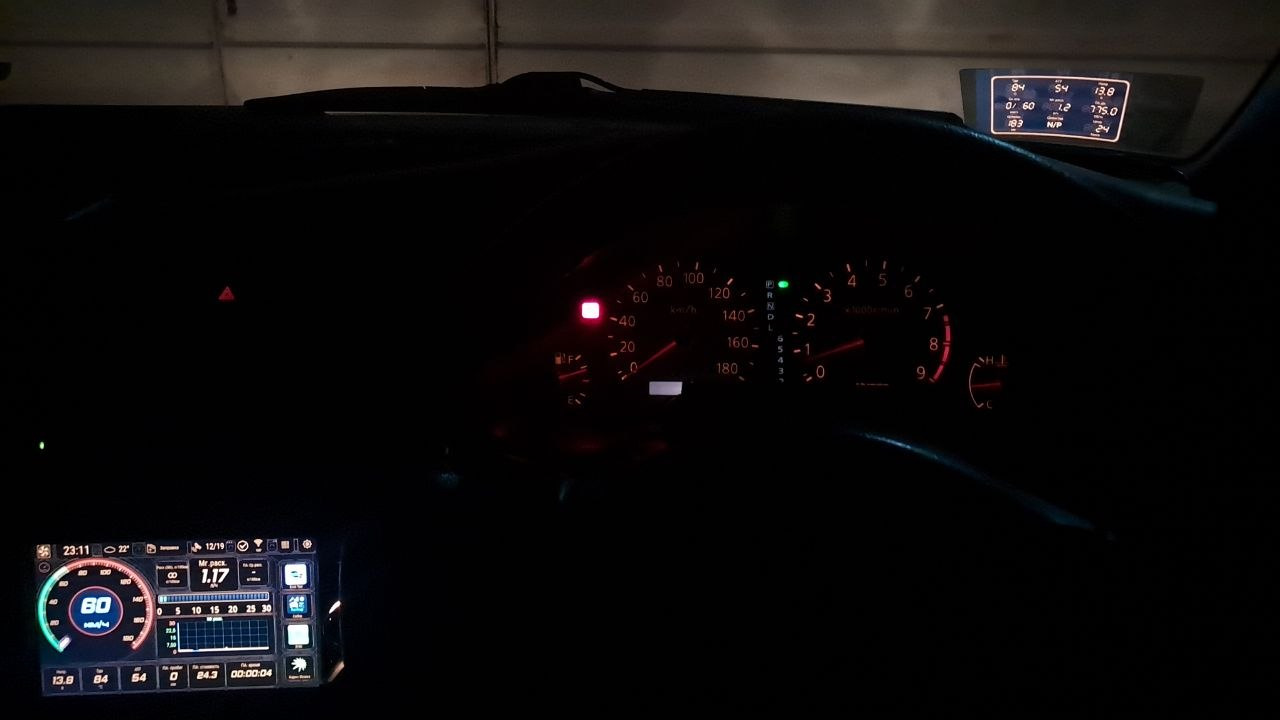

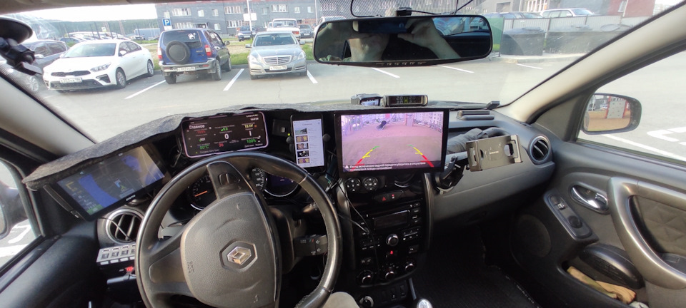

ДОПОЛНИТЕЛЬНЫЙ ЭКРАН И ПРОЕКЦИЯ

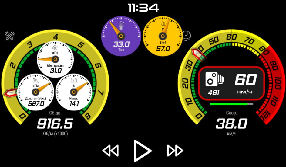

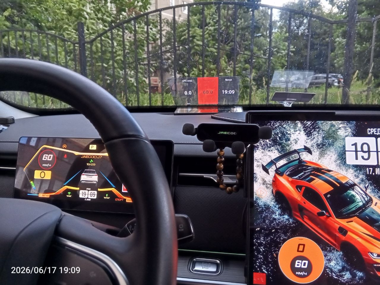

Для дополнительного экрана в Примьере используется приложение GlassDash. Данное приложение устанавливается на другом устройстве (повторюсь я выбрал андроид ТВ приставку) и получает данные от EconTool по БТ, WIFI или USB.
GlassDash можно использовать как обычную дополнительную приборную панель либо включить зеркальное отображение для проекции на лобовое стекло.
Макет настраивается отдельно. На нём можно оставить только те данные, которые действительно нужны во время движения.
Туда же выводятся предупреждения. Если контролируемый параметр выходит за заданную границу, сообщение появляется перед глазами.
Учитывая, что я поставил два дополнительных экрана, то я могу это видеть вот так:
Либо же вот так:

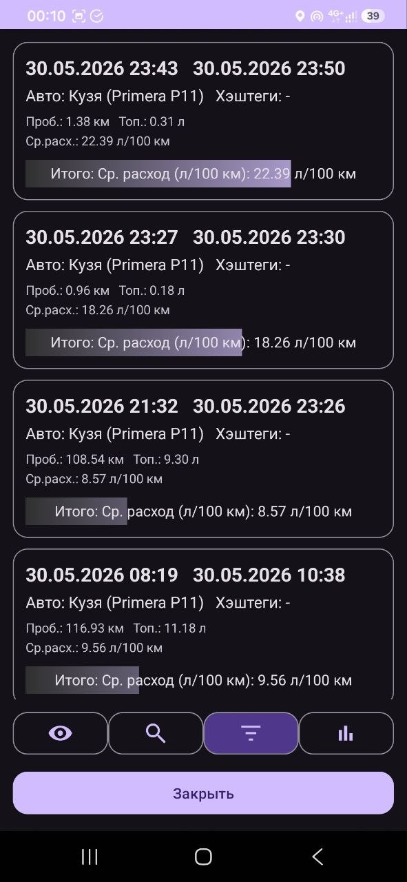

Во время поездки EconTool записывает пройденное расстояние, время движения, моточасы, среднюю скорость, расход топлива и другие данные.
Статистику можно посмотреть за отдельную поездку, день, месяц или другой период.
Если автомобиль работает на бензине и газе, данные для каждого вида топлива можно учитывать отдельно.

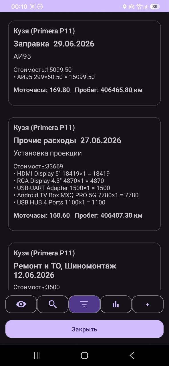

Историю поездок удобнее просматривать на телефоне. Для этого используется приложение CarExp, которое может синхронизироваться EconTool (который установлен на магнитоле) через локальную сеть или через облачное хранилище (гугл диск).
В приложении сохраняется список поездок. Для каждой записи можно вывести нужные данные: пробег, длительность, расход, стоимость, среднюю скорость, моточасы и другие показатели.
Здесь же ведётся журнал расходов. В него можно добавлять заправки, запчасти, ремонт, страховку и остальные траты на автомобиль.

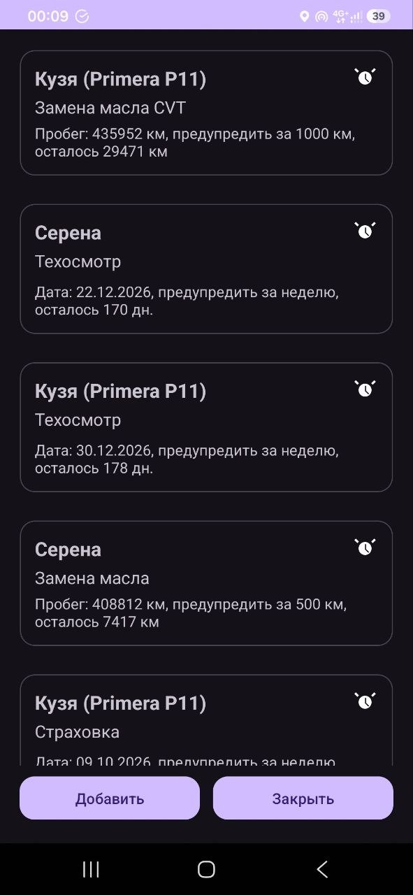

НАПОМИНАНИЯ ОБ ОБСЛУЖИВАНИИ
В CarExp можно создавать напоминания о техническом обслуживании.
Для каждой записи указывается уставка по дате, пробегу или моточасам. Так можно контролировать замену моторного масла, фильтров, свечей, ремней и других расходников.
Когда срок подходит, приложение показывает, сколько осталось до события.
Уведомление сработает как на автомобиле, так и на телефоне.

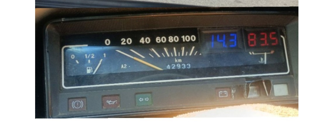

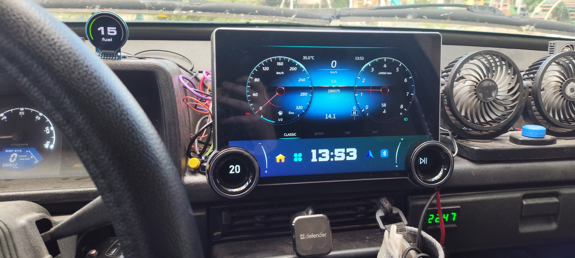

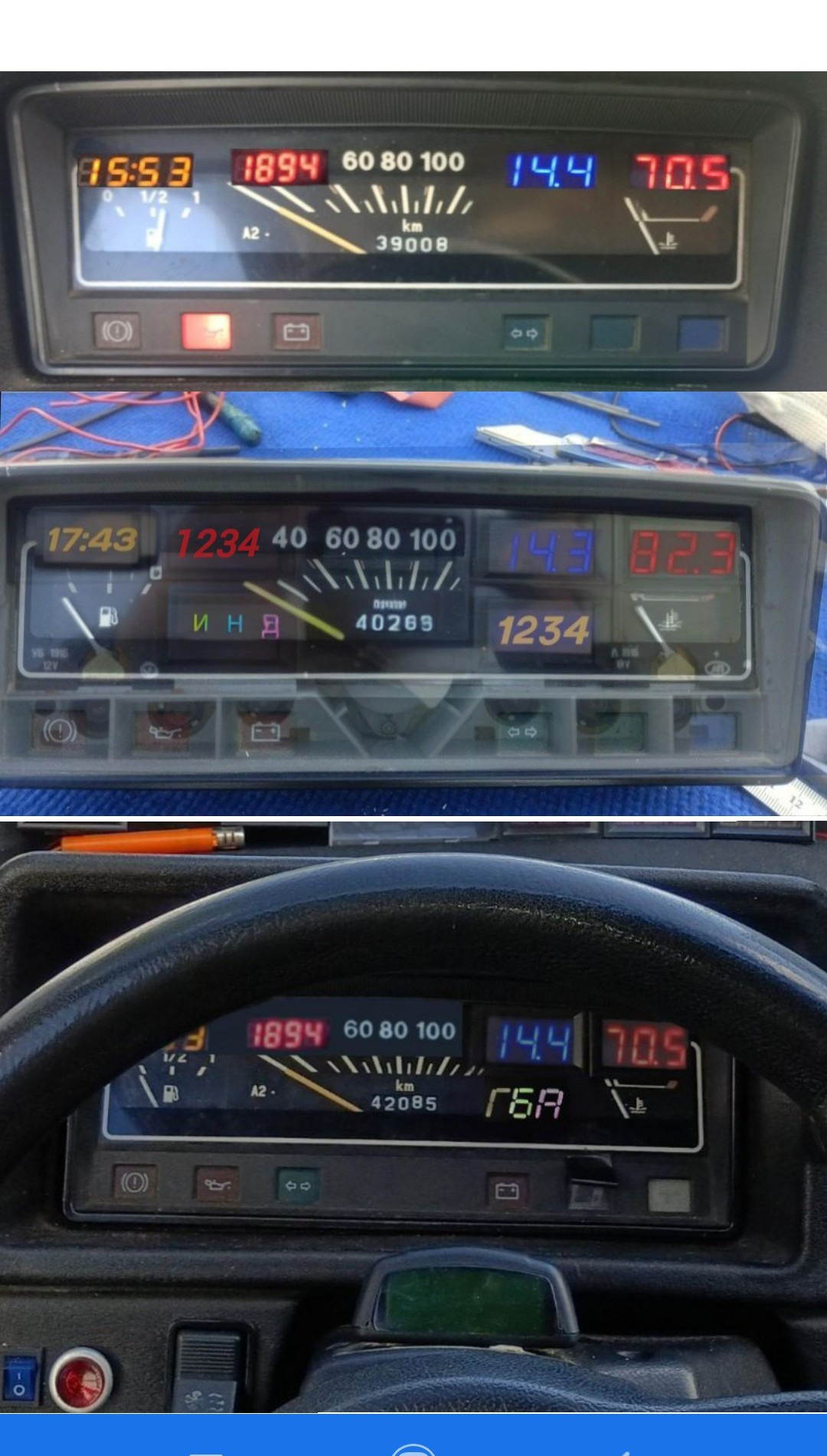

Подобное делал на ваз 2109 только на приложении realdash + отдельно маленький круглый дисплей для вывода параметров отдельно.

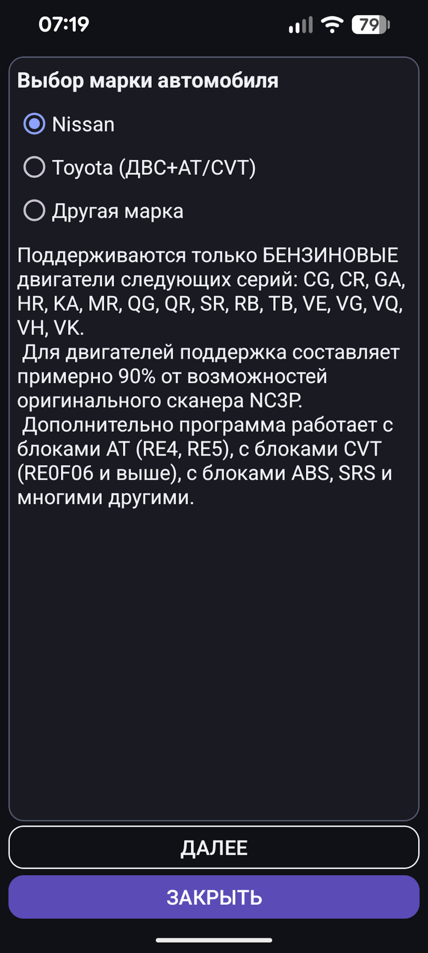

Так, про ниссан пожалуйста подробнее. Я поставил программу и прочитал, что читает только бензин, а его все читают.
Вот если бы дизель/АКПП, но что то что не возьму из бытового не работает с этим сочетанием
Какой двс?
У меня? Дизель.
Модель? Yd25?
Ну да
Последняя версия с ним должна работать, попробуйте
В каком режиме
Выбирайте ниссан и жмите далее

Я бы себе поставил зумер на давление мвсла и температцру охлаждайки, давления в колескх по абс…ну возможно на давление топлива (датчик есть на тнвд). Из серии датчик-стоп машина.
Видеть все эти параметры на магнитоле мне нафиг не нужно. Да и магнитолу ражи них не хочу менять.
прога толька под нисаны
Уже несколько лет работает по стандартному obd2 протоколу + есть возможность добавлять пиды из Торка.
Dmitry76RUS
Также есть встроенные фирменные протоколы по Рено, Киа, некоторым китайцам, вазам. Короче много чего поддерживает, было бы желание.
Понял.спасибо😉🤝
Можно ещё просто нормальное гу поставить…
А вот так, для примера, на своем нормальном ГУ слабо настроииь?
SCOBA
SCOBA
было актуально лет 7-10 назад, как и следующий вариант.
4nyone
Или так?
4nyone
А может так?
Удалить все
4nyone
А можно еще вот так, просто, но со вкусом:)
Удалить
SCOBA
Голова закружилась и заболела.
SCOBA
Где тут вкус?🤣
4nyone
из той же оперы) фото не моё
Главное, чтобы у этих экранов была нормальная регулировка яркости подсветки.
Именно подсветки, а не затемнение "чёрным цветом".
Иначе ночью будет по глазам бить.

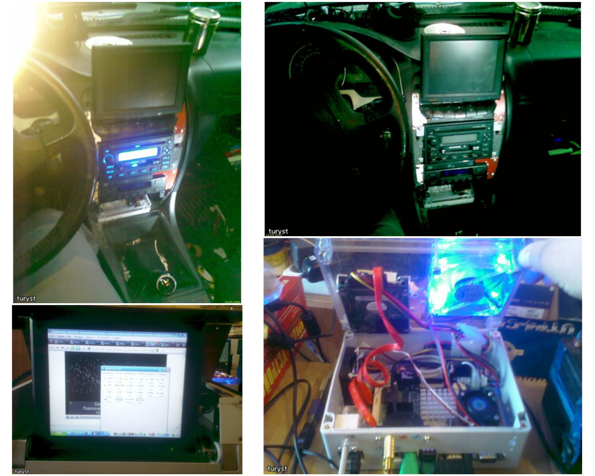

17 лет назад, компютер на Винде ставить приходилось для мультимедиа, навигации, интернета и прочего.

Здравствуйте читал читал так и не совсем понял что мне понадобится смысл такой же как у вас 2 ди новую ставить только в низ но мне достаточно просто звуковых предупреждений по температуре двигателя за ранее чтоб не в последний момент что мне надо приобрести машина киа спектра 2007 год

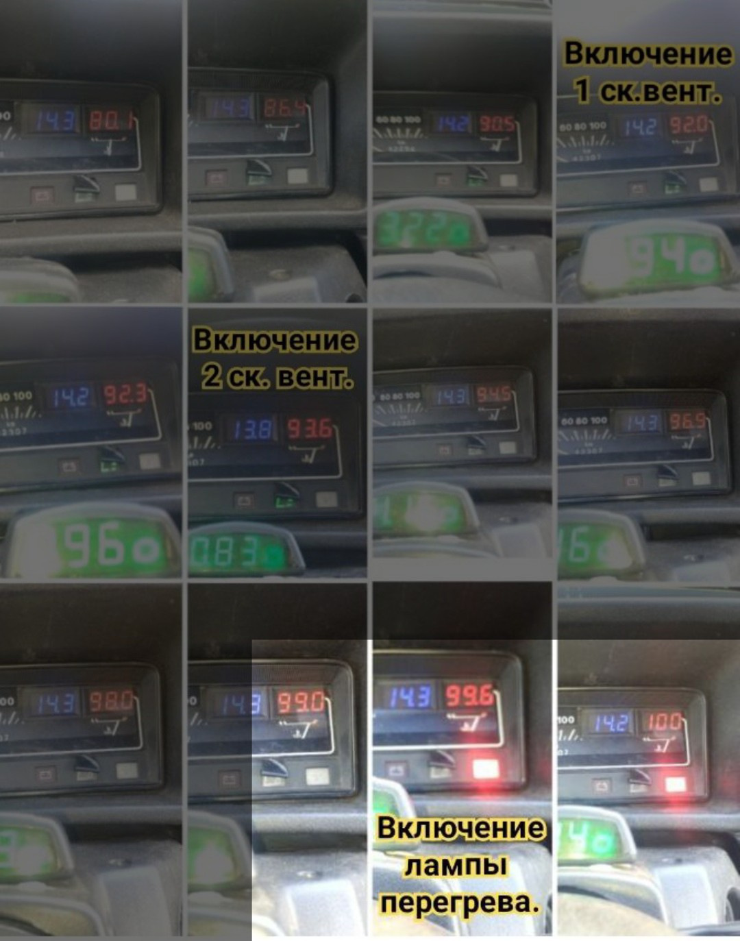

Для такой задачи можно поставить только EconTool, настроить предупреждение по Тож. Добавить EconTool в автозапуск. После этого он будет работать в фоне, а в случае выхода Тож за установленные пределы будет показано сообщение поверх других приложений и появится звук. Для соединения с ЭБУ двс нужен адаптер. Если планируете использовать это все на постоянку, то лучше взять ЮСБ, например vLinker FS USB.
Спасибо большое за совет
Alekseiyarcev
Если нужно только сигнал о превышении температуры, то можно врезать простое термореле (как датчик вентилятора на многих машинах) на нужную температуру срабатывания.
И подключить к нему светодиод моргающий, резистор и пищалку.
Тогда будет моргать и пищать прерывисто.
Дёшево, просто, надёжно. 😉
У меня стоит ТМ-108 на 99-94 градуса.
При рабочей температкое двигателя около 90 градусов.
Спасибо большое за совет учту даже проще и дешевле получается
Пожалуйста. 🙂

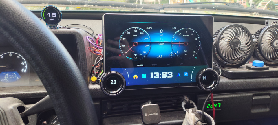

Это было бы мне очень интересно внедрить в мой первый автомобиль ваз 21011 и в 2003 году.
Ну да. Там есть место для полёта фантазии. :)
Какая приборка у вас стала продвинутая
Пока ещё не очень продвинутая.
В процессе, так сказать.
Пока так.
Alekseiyarcev

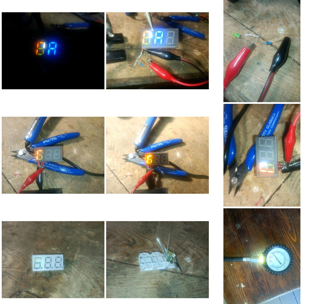

Вот паяю потихоньку. 😆

Я сейчас, наоборот, решили по противоположному пути пойти. Отдельные приборы.
Ну так у меня и ОБД нет в машине. 🙂
Как-то примерно так будет:
Можешь завести их на ардуино, я помогу вывести через econtool — дело не сложное.
Не, наоборот, специально не стал.
Отдельные приборы все сразу мне сломаются.
Ну и цена вопроса. 😉
А внешний вид, вот этим вдохновлялся. 😆😆😆

Сугубо свое мнение скажу, мне вот это нахрен все не сдалось, вполне достаточно штатных указателей на приборке.
Ошибки иногда можно елм посмотреть, но следить за температурой 70 она или 95 нафиг не сдалось.
