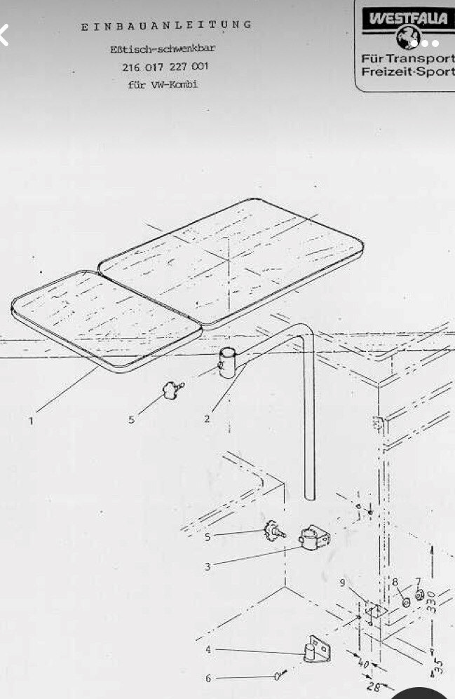

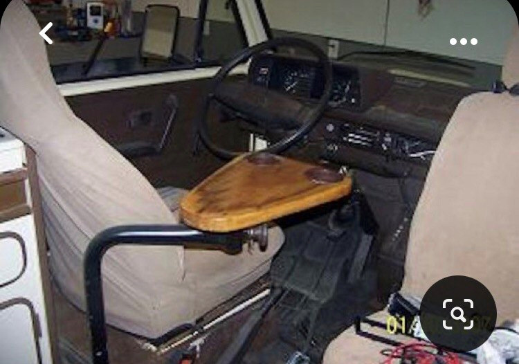

Изучал Пинтерест и смотрел разных DIY-блогеров-путешественников и нашел несколько вариантов, которые мне понравились.

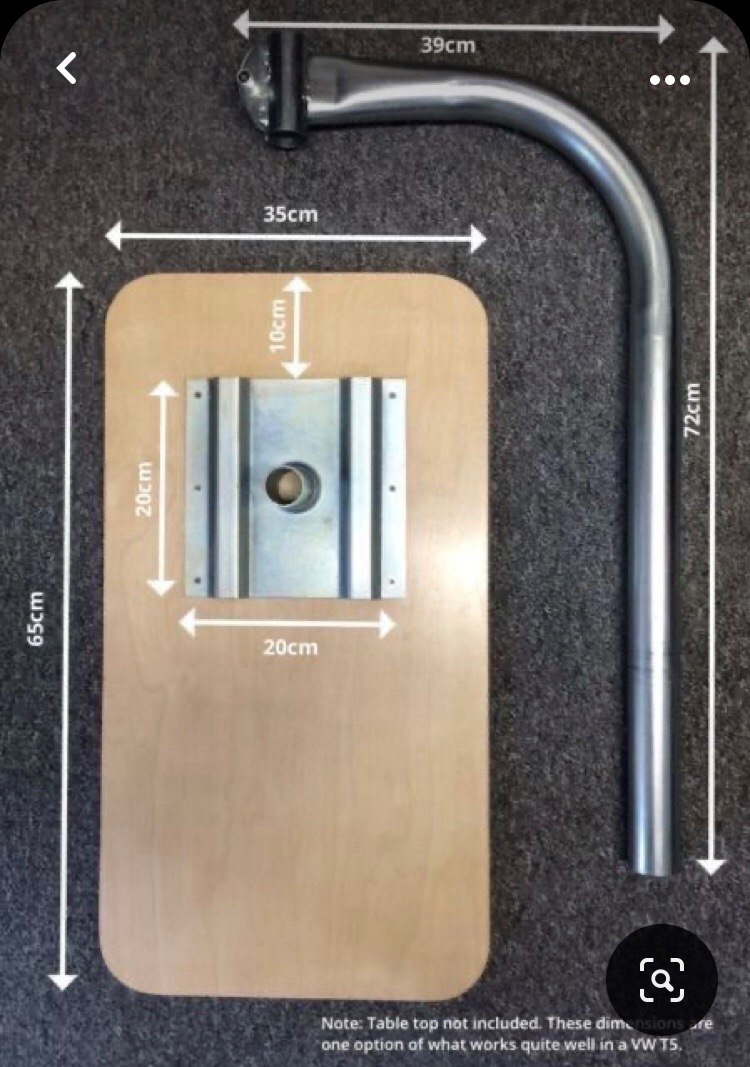

В итоге остановился на "классическом" варианте, и взял основные размеры отсюда.

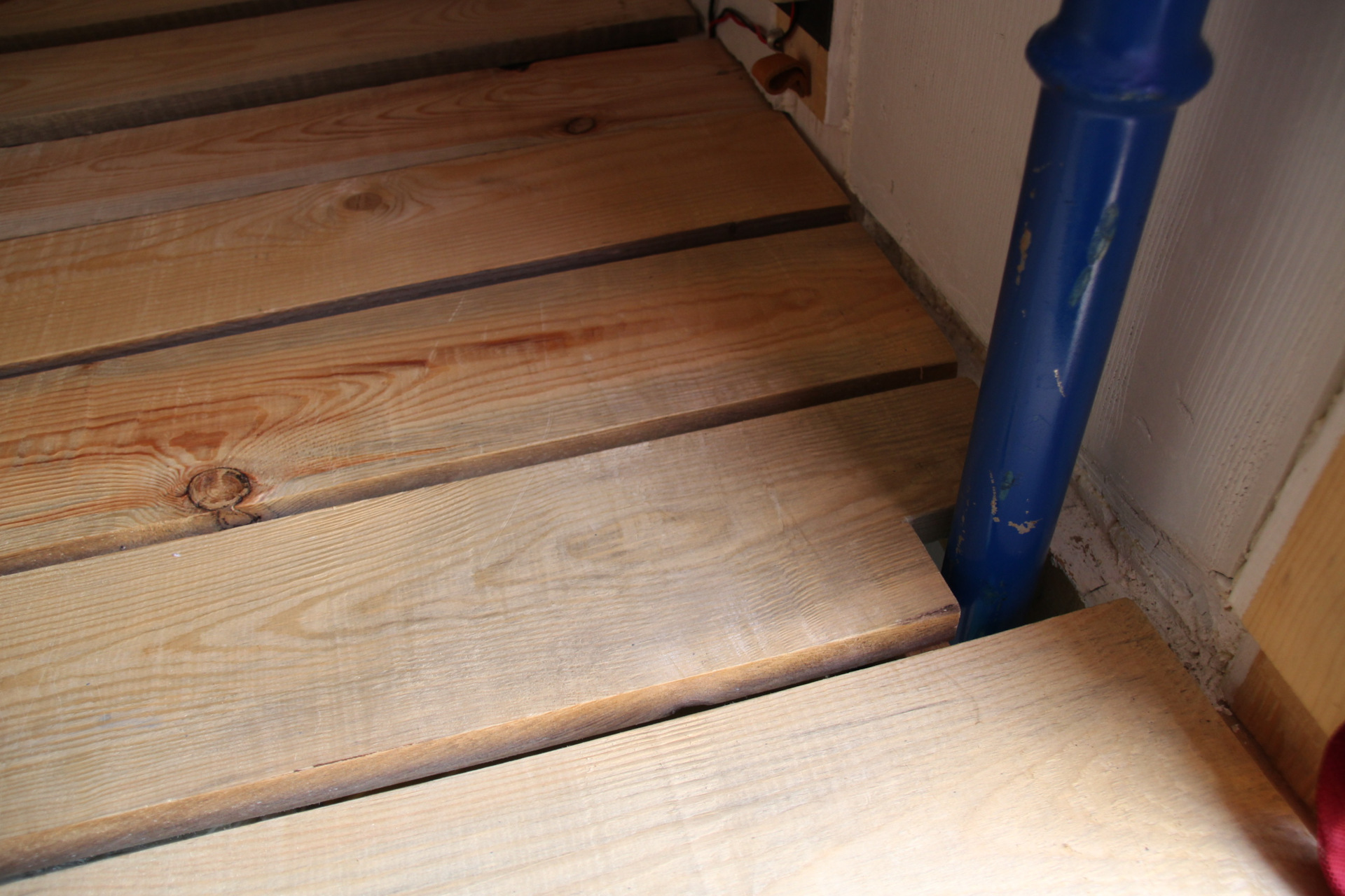

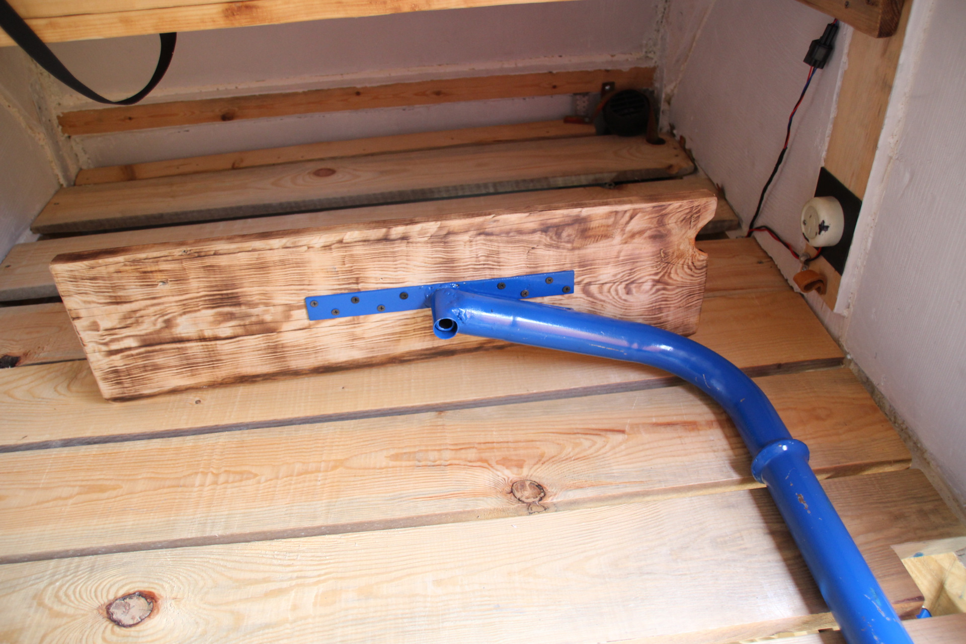

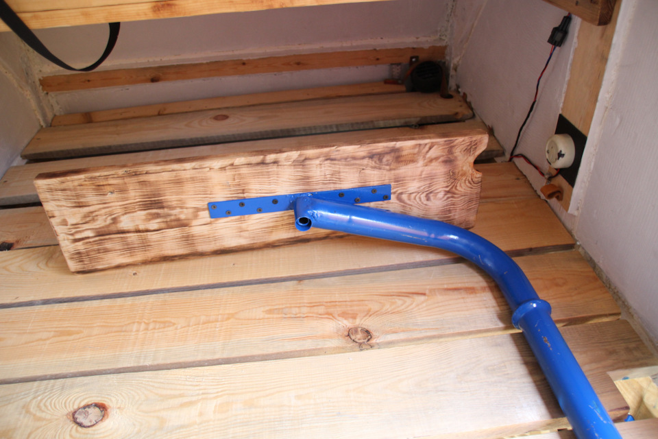

Трубой, на которой всё закреплено стали остатки глушителя от ВАЗ-2108, который я купил в ремонтных целях для нашего Лансера-янгтаймера.
Механизм вращения столешницы сделал из подседельного штыря от старого советского велосипеда.

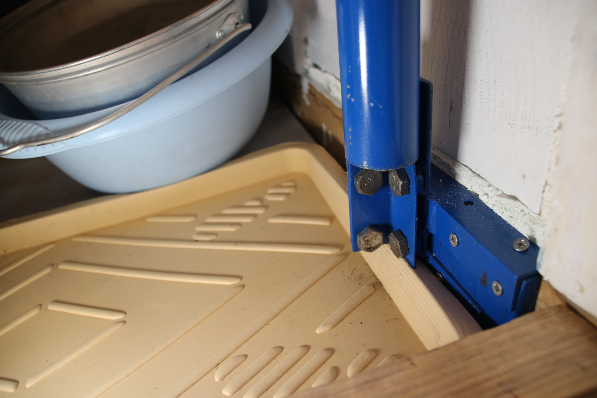

Кронштейн крепления ноги сделан из уголков, при этом длинный уголок работает как ось, а короткий — не дает ноге шататься.

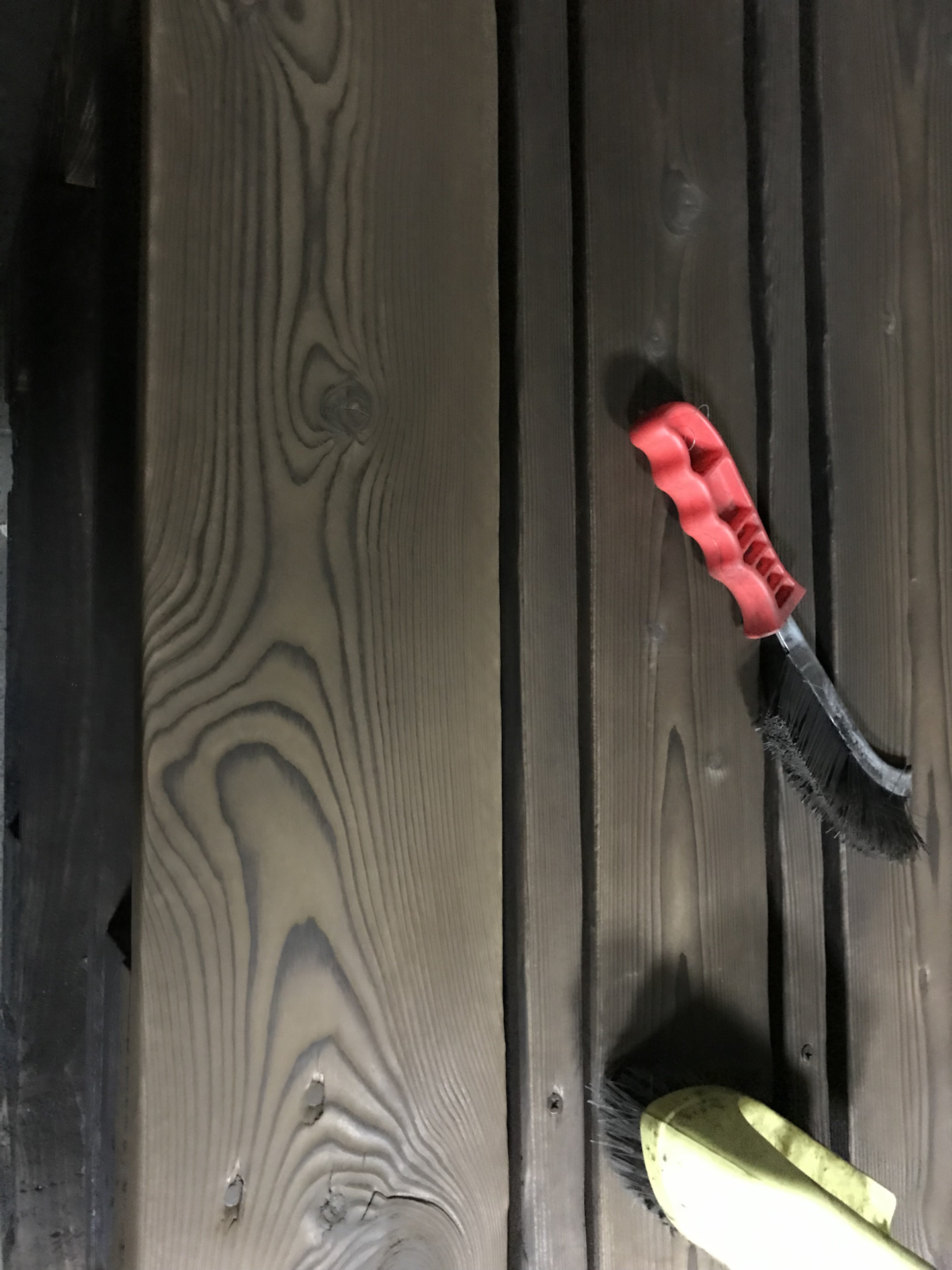

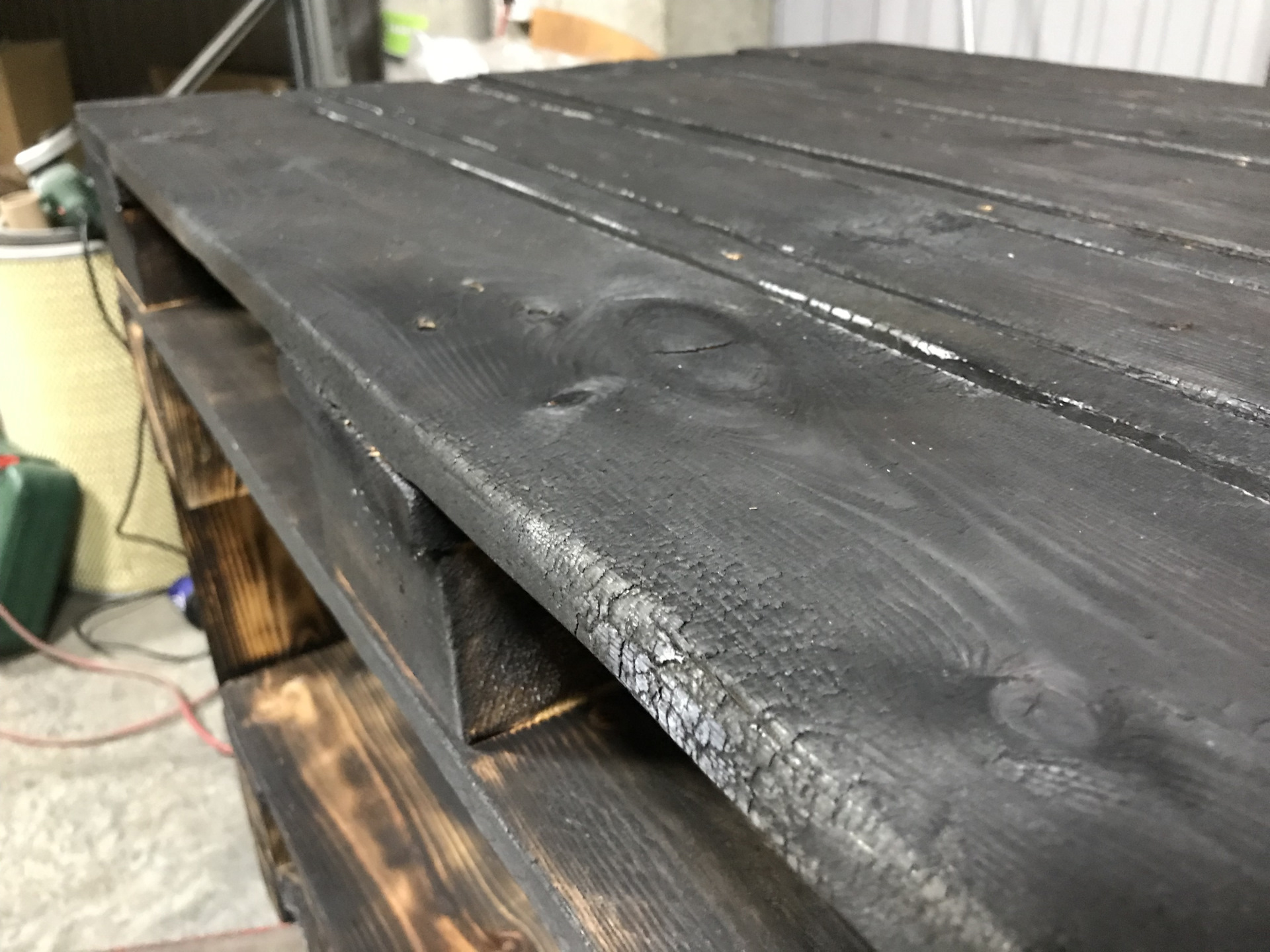

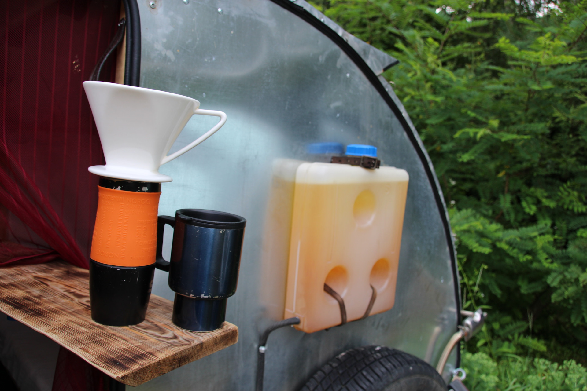

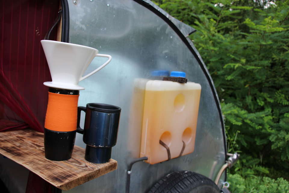

Столешница получилась из сосновой доски, которую я отшлифовал и обжег, чтобы подчеркнуть рисунок дерева.

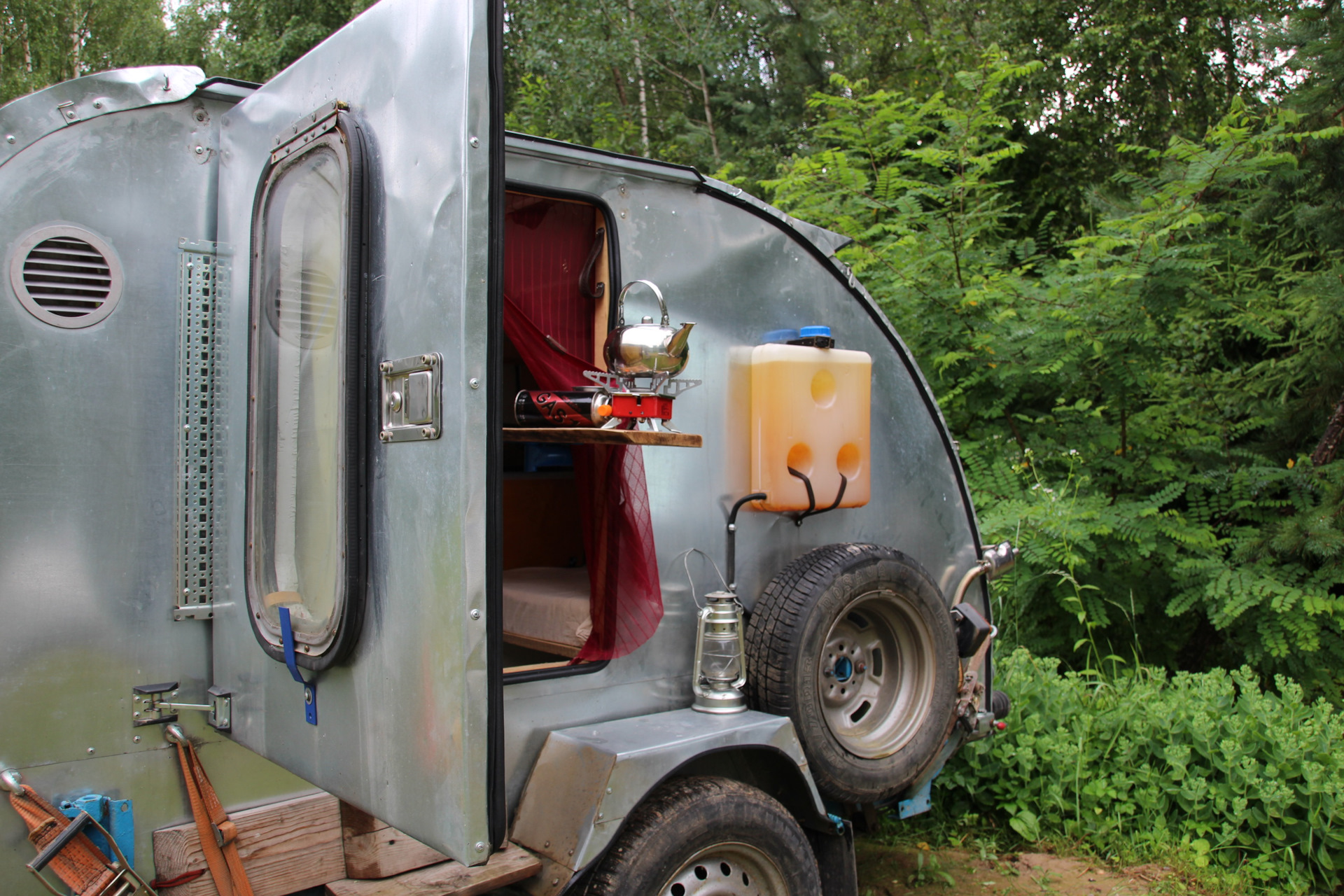

Стол закреплен на Г-образной "ноге", эта "нога" может поворачиваться на угол около 180 градусов. А столешница может вращаться на все 360 градусов.

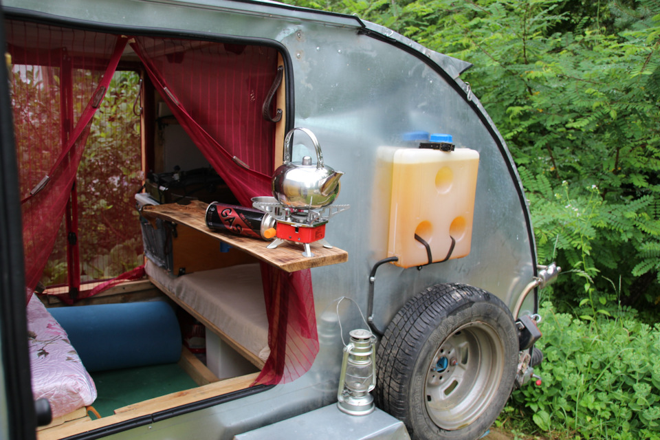

Это позволяет выбрать такое положение, которое соответствует задаче:
— вскипятить воду в чайнике на улице — стол может выехать наружу через боковую дверь;
— снаружи и внутри его можно использовать стол как барный, разливая на нем освежающие и прохладительные напитки. Легко можно заварить кофе.

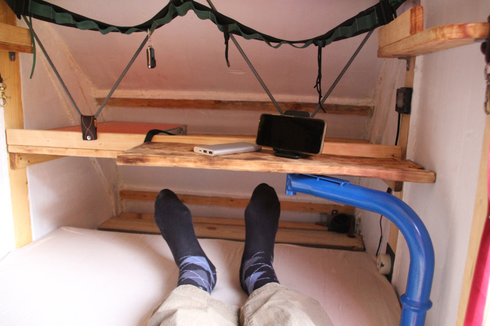

— использовать его как прикроватную тумбочку, положив ночью на него телефон, налобный фонарик и ключи;
— использовать его для размещения телефона/планшета/ноутбука и смотреть видео или работать удаленно;
— использовать его как дополнительную кухонную поверхность, если готовим внутри капли на нашей мобильной кухне;
— он может работать как полка при переодевании или размещении вещей.
Высота стола не меняется, она выбрана такой, чтобы за столом можно было сидеть, чтобы "под столом" можно было спать и чтобы уровень стола совпадал с уровнем багажной полки.
Стол легко снимается вместе с "ногой" с кронштейна и так же просто ставится назад. Кронштейн ножки прикреплен к нижнему элементу каркаса капли — наиболее прочному элементу всей конструкции капли.

Смелее можно обжигать сосну. Считай, обработка и не нужна, поры древесины сажей забиваются. Ну маслом можно покрыть для блеска) я прям обугливал доски, потом щётками сажу вычищал, вручную красиво выходит, если насадкой на УШМ — фигня
Благодарю за совет, надо попробовать. Есть и большая горелка, и щетки.
Горелка прям хорошо обожжёт, я обычной горелкой на цанговый баллон жёг) прям до углей
Древний метод защиты древесины)
. Точно. Японский)

Место крепления кронштейна будет гнить — пропитайте террасным или маслом для бань и саун.

Кстати, скоро будет год этому столу, можно провести инспекцию кронштейну. Проверить дерево под ним.Про конденсат от кронштейна не подумал, спасибо за наводку.

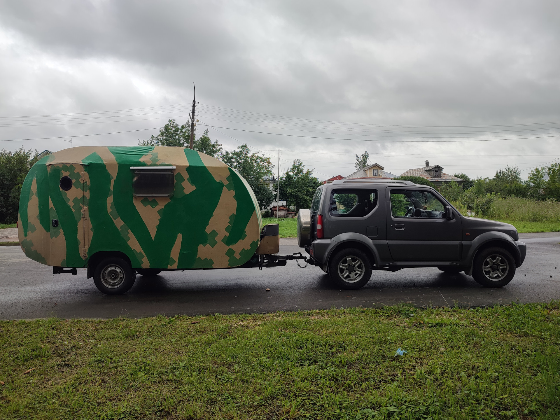

Да, варианты могут быть разные. Здесь колея практически совпадает с основным тягачом — Судзуки Джимни, а ширину капли делал примерно как ширина кузова у Джимни. Поэтому и с аэродинамикой хорошо получилось, и с весом.
У мну тоже есть джимни, и он прекрасно таскает мой прицепчик, только в багажник лазить становится не очень удобно, и что бы накинуть прицепное на фаркоп нужен второй человек дверь придержать. Но учитывая что багажника в джимни почти нет — две ашановские сумки и всё, то и ничего. Но всëтаки когда дочка выросла Джим стал маловат для дальних поездок
Да, если понятны возможности Джимни и его ограничения, можно ездить и на нем)
