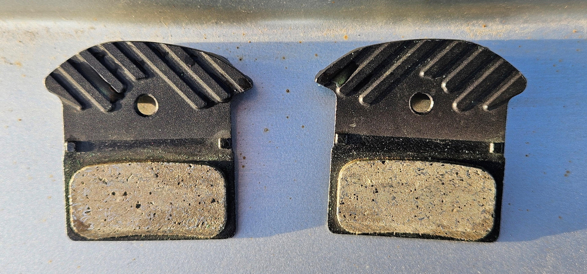

Откатал сегодня свои скромные 25 км и решил попшикать ротора очистителем тормозов. Попшикал ротора, протер сухими бумажными салфетками, всё вытер как надо. Потом пшикнул в калиперы, очиститель же.
Поехал, тормозов нету вообще. Катал катал, нету тормозов, мыло. Вытащил колодки, а они у меня органика с малым процентом металла, так вот они все в хер пойми чём, отмыл их с водой потирая друг об друга. Потом оттирал губкой для мытья посуды, десткой стороной. Далее высушил, как новые, ок.
Принялся за ротора, промыл их водой, мелкой наждачкой пробежался, промыл водой, протер салфеткой. Данный очиститель тормозов нельзя использовать в велотормозах.

Колодки в утиль сразу, без всяких моек.
А чего такое, почему?
Химоза попала на колодки, в утиль, мыть бесполезно

Попробуйте прокалить колодки, мне помогало, слышал даже горелкой прокаливали, чтоб "смазка" выгорела. Я прокаливал длительным торможением и со спуска 5км и при этом педаль "в пол" диск был не дотронуться, но помогло. Но у меня были колодки из материала как феродо…
Органику не прокаливают
Купи себе колодки металл. Да — дорого. Я на свои Saint брал за 2000 на диск. Зато проблем не будет таких. Ну и ротор тоже нужно смотреть в спецификации, чтобы с металлом дружил. Колодок хватает на очень много. И у меня ни разу не жужжали. Намедни с горочки оттормозился с 65 км/ч для эксперимента. Идеально! Роторы Деор подходят для металла.
Я ставил металл оригинал шимано и ротора слх, у меня вилка флексила, это на 180м роторе. Тормозили хорошо, но каждый раз филка трррр, как абс на машине. В итоге вернул органические колодки. Они хорошо тормозят, если их не поливать очистителем)

Форма колодок чудная, ни разу таких не встречал.
С радиаторами)))
Это Deore колодки, бывают вроде и обычные с отростками. Это перфорация — рёбра охлаждения, наверно чтобы жидкость не перегреть, правда это для trail-dh больше
Это очиститель сильного действия от компании wurth, сейчас они немного изменили название. Такие очистители заказывали для работы на предприятии. Так вот эта штука приводит в негодность резину, пыльники…если попасть на них(резина разбухает). Тормозным дискам ничего не будет…я пользуюсь не один год.
