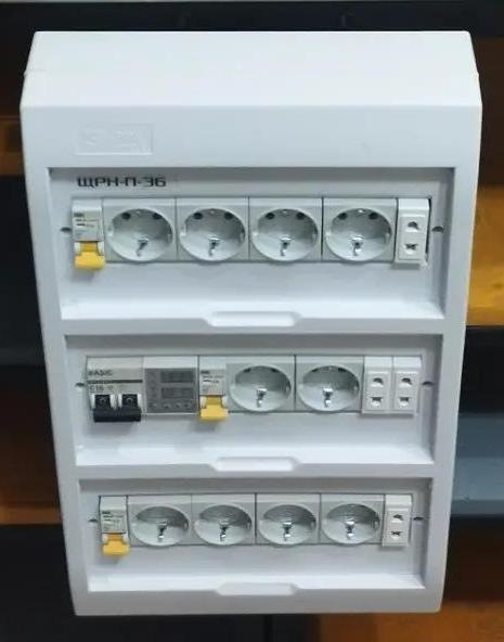

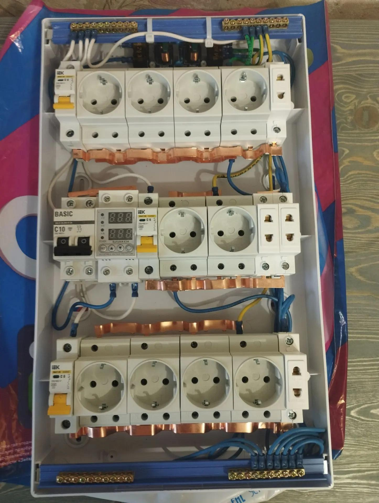

Ну да, ну да, дизайна тут никакого. Однако, туча розеток и показания электрических величин присутствует.

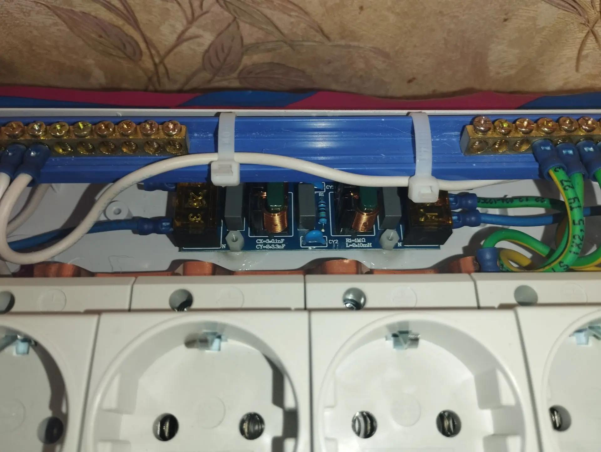

Вот так фильтр приаттачен.

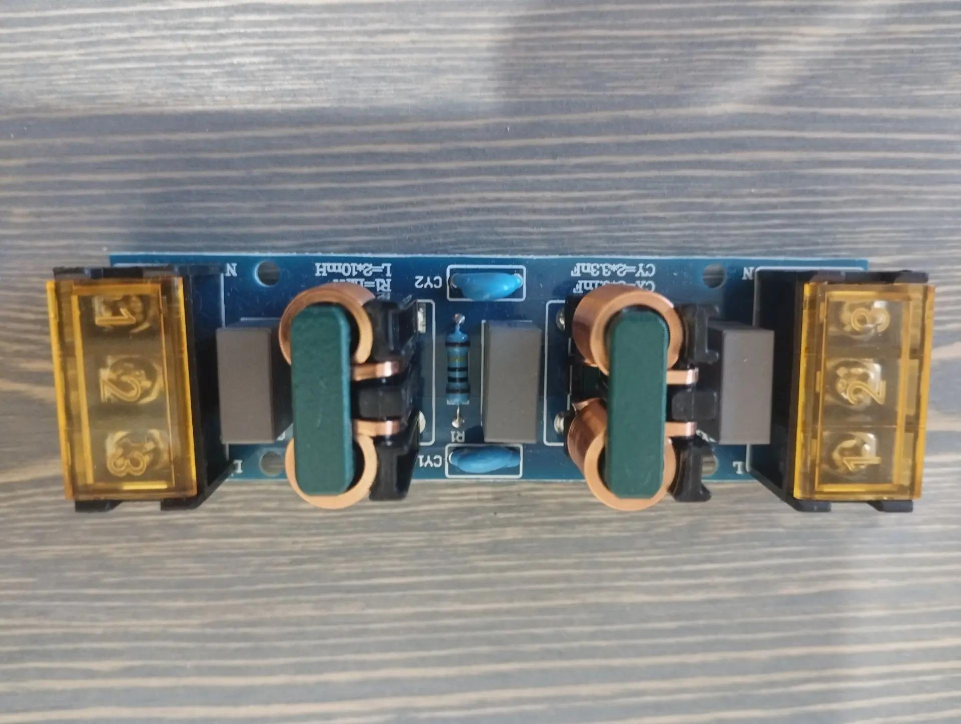

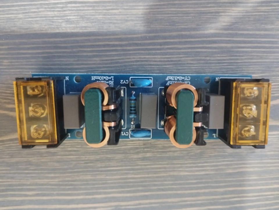

Фильтр электромагнитных помех. 300 руб без борьбы с постоянкой, 500- с устранением постоянки.
Что здесь хорошо:
1) Реле защит, причём недорого.
2) Дофига розеток.
3) Разбито по группам.
4) Фильтр электромагнитных помех. Их есть на озоне и дёшево прям капец. И цена нифига не умаляет его эффективности. В навороченной технике именно такие и стоят.
5) Хочешь, лепи две группы фильтров, или три.
6) Соединено для себя любимого максимально, где можно шинами, широкими шинами.
7) Все провода 2,5 квадрата. Хочешь, лепи 4.
Что плохо;
1) Дизайн. Это щиток.
2) Найти качественные розетки на дин рейку прям чтобы по хайэндовски не прокатит. Но вполне добротные- пожалуйста.

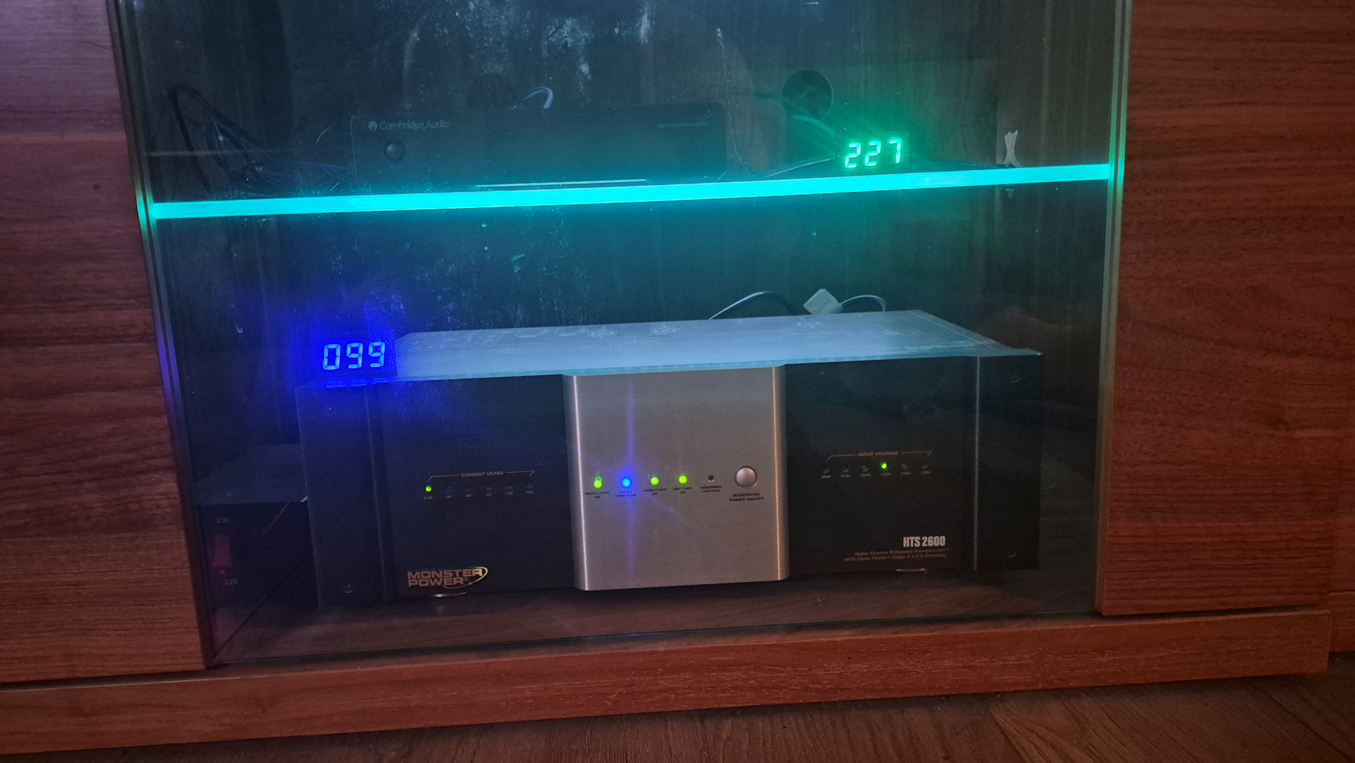

У меня установлен Monster Power HTS 2600 — чуть попроще. Штука ценная. За 25 лет (около) работы несколько раз обрубал питание, когда напряжение в сети превышало 250 вольт. Или когда проходила какая-то помеха. Если внимательно посмотреть на заднюю стенку, то можно заметить что через него можно запустить телефонную линию, антенную линию, и интернет. То есть даже если злодеи и шпиёны подадут вам на указанные линии 220 вольт, то аппарат просто отрубит пиание. Спасает и от отгорания нуля, когда у всего подъезда выгорают все потребители электричества. Гнёзда на задней панели сгруппированы по классам — эта группа для цифровых источников, эта для аналоговых, эта для мощных потребителей (усилители, ресиверы…). Так что я рекомендую.

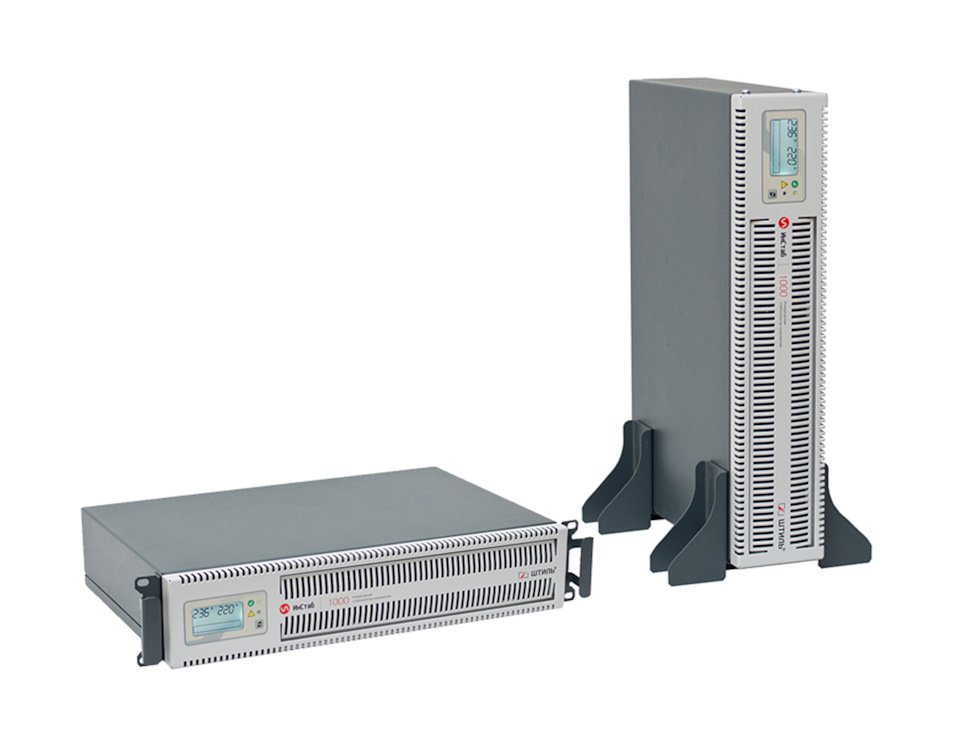

Онлайн ИБП с двойным преобразованием.
Отличная вещь, но батареи менять раз в 5 лет и пыль выдувать раз в год минимум. Если только без функции бесперебойности АС/AC преобразователь со стабилизацией. Тема уже была, есть норм "отечественные" модели. www.shtyl.ru/catalog/stab…/is1000rt-1000-va-800-vt/
www.ozon.ru/product/stabi…earch=false&sh=0ZIzB23Qwg
И да, никто, никто не гарантирует, что у стабилизатора с двойным преобразованием кукуха не съедет и он не выдаст на выход не заданные 220.

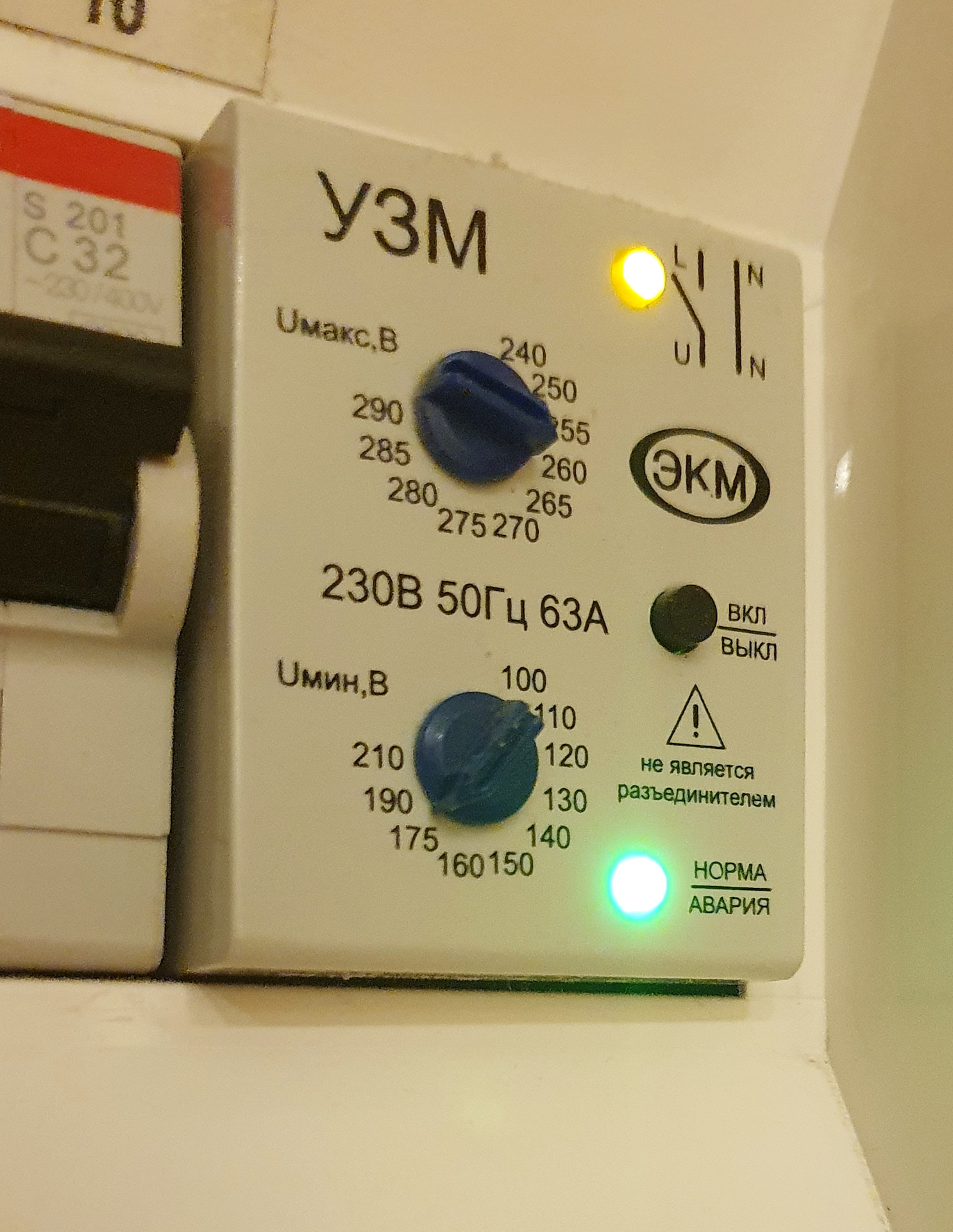

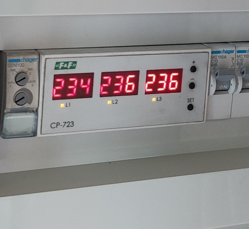

Реле контроля напряжения, есть как в щит, можно хоть на всю квартиру, хоть на отдельную линию. Есть варианты для розеток. Вот такое устройство защитит от скачков и перепадов напряжения.
Реле по любому надо ставить на всю квартиру, у меня пока электрик уехал в др. город. Тут вторая проблема в 1 свободной розетке, а TV, TVbox, стример, Цап…

Реле защиты от перенапряжения на линию розеток в щиток.

Подтверждаю. Маркетинг рулит. Набор розеток на дин рейку с медными шинами, реле защит и китайским фильтром электромагнитных помех за 300-500 рублей, собранные в пластиковом электрощитке самостоятельно, ито намного лучше.
И да: импульсную технику — через фильтры надо включать, аудио — максимально напрямую к щитку.

Лепите щиток с двумя группами и двумя фильтрами. Это не космически дорого, в сравнении с готовыми решениями.
Я бы даже сказал, что это лучше решение по сочетанию цена- эффективность. Минус — вид промышленный. А облагородить его я сильно раздувает бюджет. Но если есть куда спрятать, это не проблема.

Это реле напряжения, хорошая штука, гасит весь дом и потом обратно включает.
Тоже хорошо.
Или плохо.
Можно ведь только на нужную линию поставить ?
Конечно можно, я весь частный дом через него пустил.
