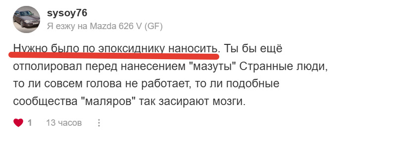

Нужно было по эпоксиднику наносить. Ты бы ещё отполировал перед нанесением "мазуты" Странные люди, то ли совсем голова не работает, то ли подобные сообщества "маляров" так засирают мозги.
Человек, всякую #Y*#ю любой писать может. По факту на вопрос ответа от тебя я не получил. Отсюда вывод, что не только у *людей* с головой поженски. Написал бы лучше; "я не знаю", и мне была бы яснее твоя мораль)
