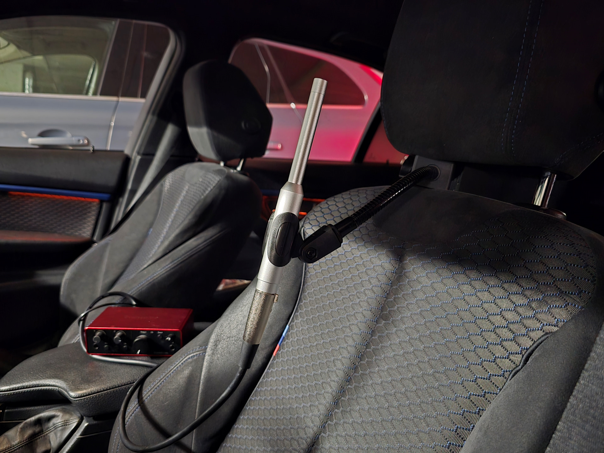

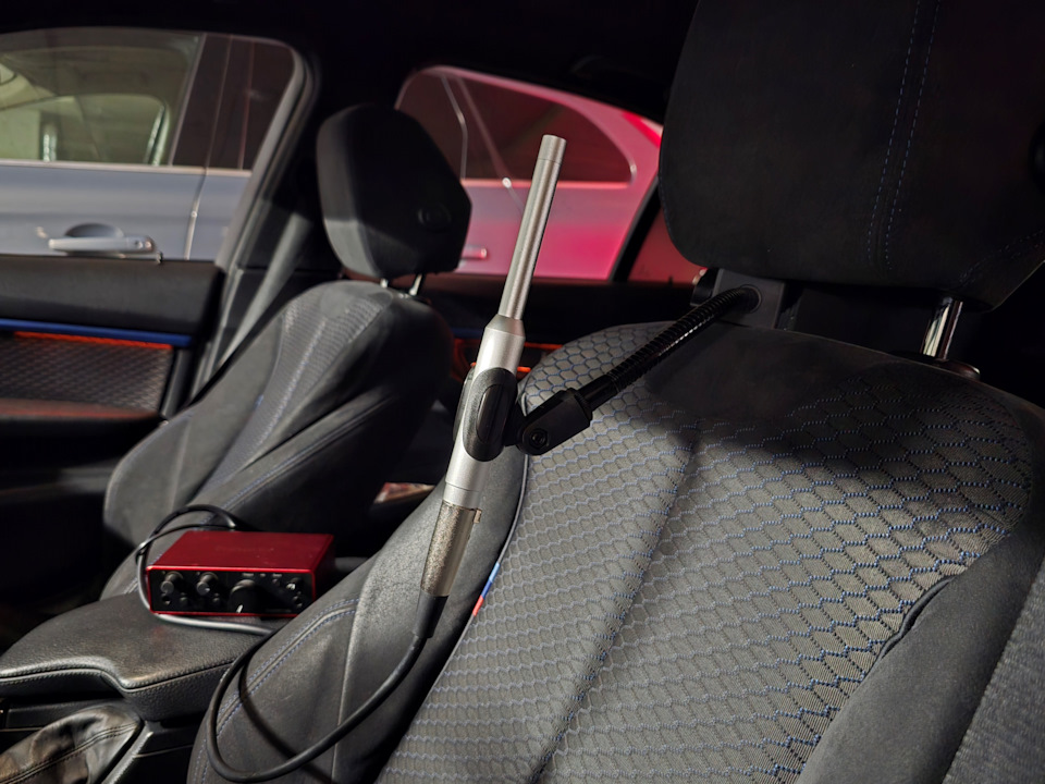

Микрофон при исходных замерах не двигаем, конфигурацию системы не меняем, динамики в нелинейный режим не загоняем. Искажения и компрессию модель не воспроизводит. Дальше можно перебирать десятки вариантов кроссоверов и EQ уже дома. В машину вернётесь с готовой настройкой для проверки.
К этому моменту я лично помог настроить примерно шесть автомобилей пользователей с американских форумов. В том числе монструозные системы с двумя сабами, центром и тылом, измеренные заводскими многомикрофонными системами.

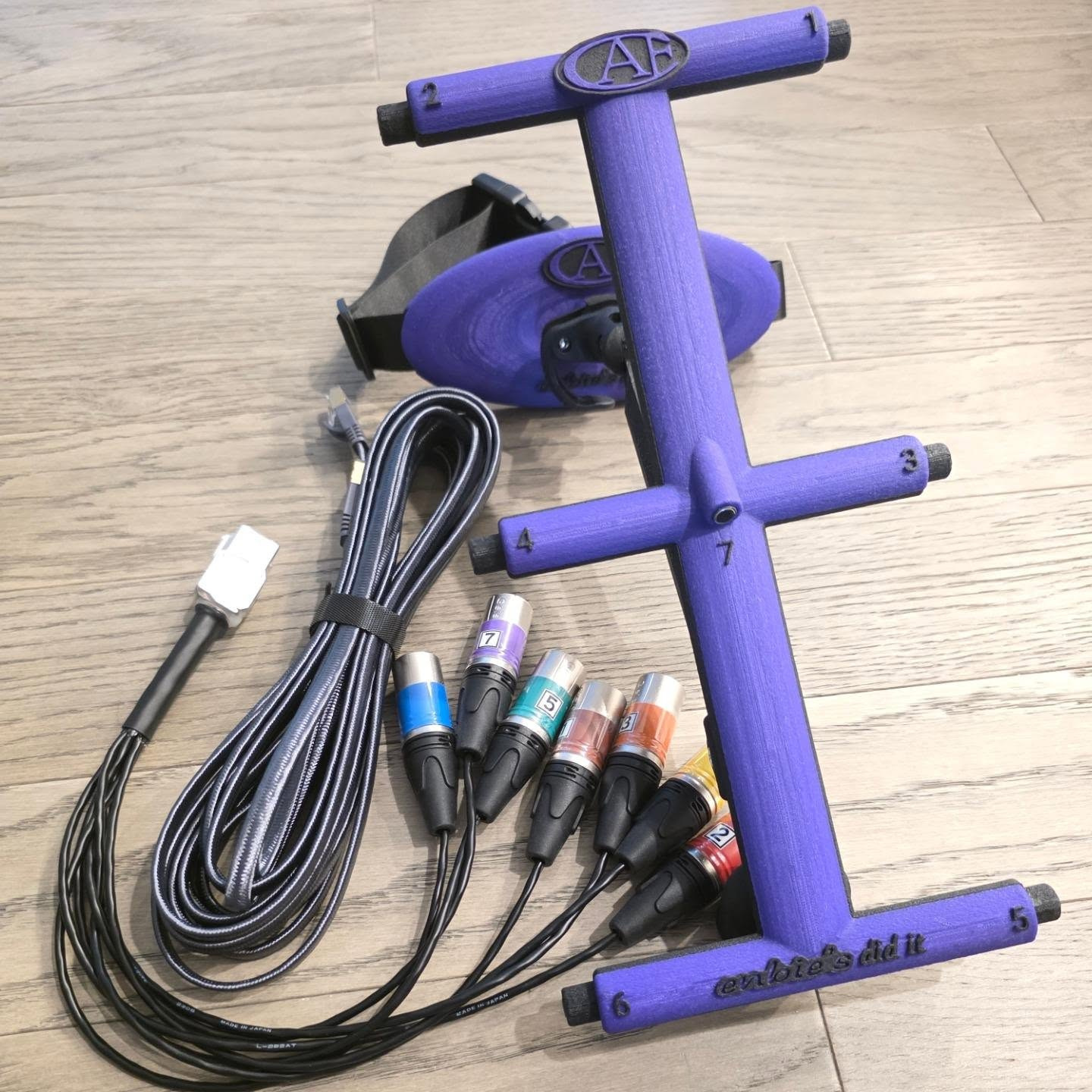

Один микрофон измеряет одну точку. Сдвинули его на несколько сантиметров — часть пиков и провалов изменилась. На СЧ и ВЧ переотражения в салоне вообще превращают АЧХ в фарш. Можно старательно выправить его эквалайзером, а потом наклонить голову и получить совсем другую картину.
Для настройки тонального баланса лучше усреднить АЧХ вокруг головы. Можно двигать один микрофон под шумовой сигнал — метод MMM (move microphone metod), либо измерять несколько позиций одновременно массивом микрофонов. Программа умеет и то и другое.
В первом случае сначала снимаем ИХ всех динамиков с неподвижным микрофоном. Затем каждый динамик отдельно измеряем методом MMM:
С массивом всё снимается одновременно, поэтому работы меньше. Но усреднение идёт по нескольким фиксированным точкам, и результат зависит от числа и расположения микрофонов. Одним подвижным микрофоном можно пройти всю нужную область:

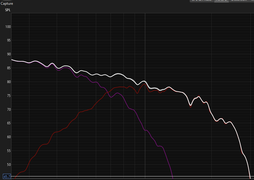

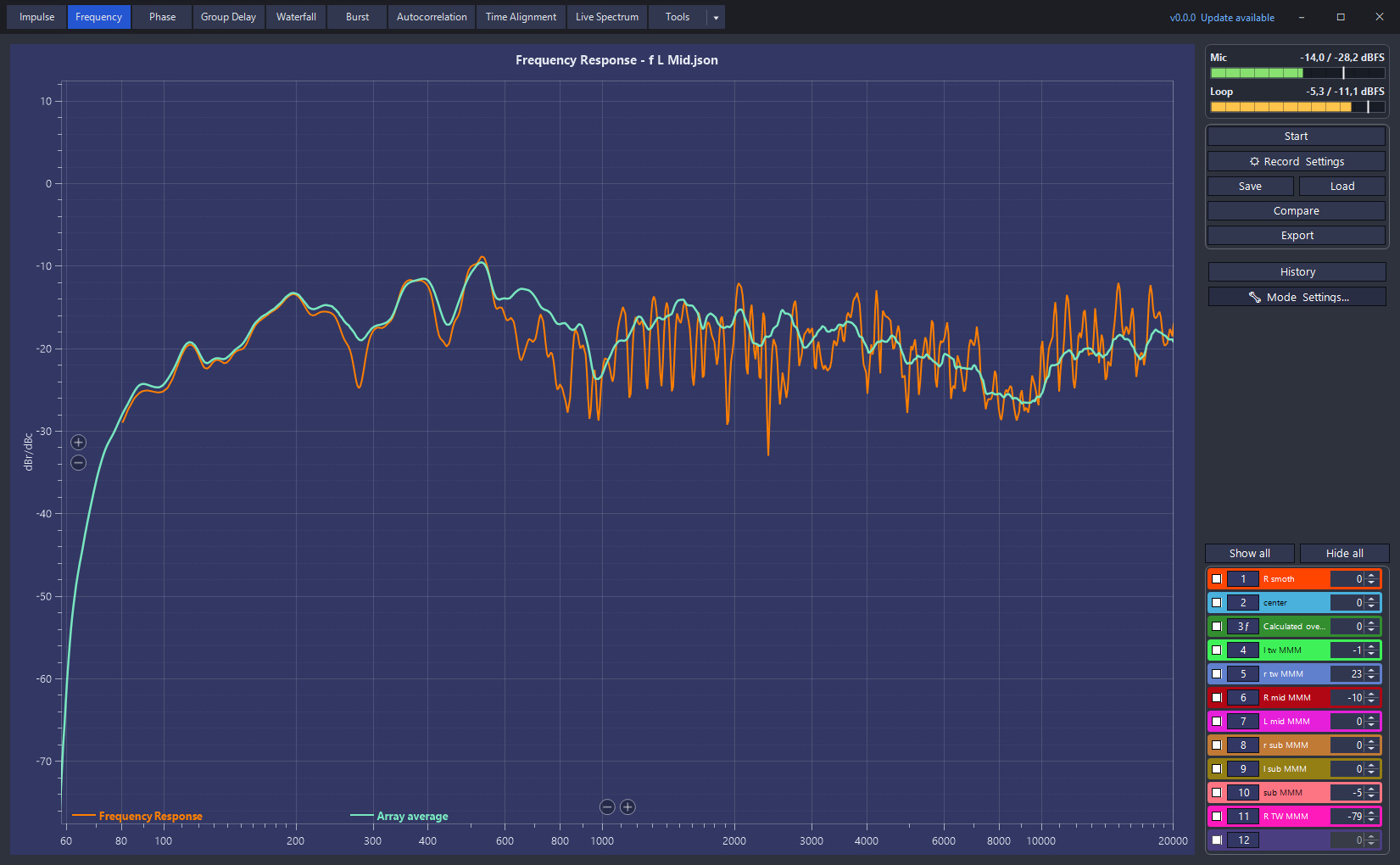

Дальше включаем гибридный режим: АЧХ для эквализации берётся из пространственного среднего, а время и фаза — из замера опорного микрофона.
Пример одного и того же динамика: замер в одной точке и усреднение по массиву из семи микрофонов. Уже меньше хочется залить глубокие локальные провалы десятком децибел эквалайзера и отправить усилитель в клип:
Фазовое согласование при этом остаётся привязано к опорной точке. Его устойчивость при движениях головы проверяем отдельно.

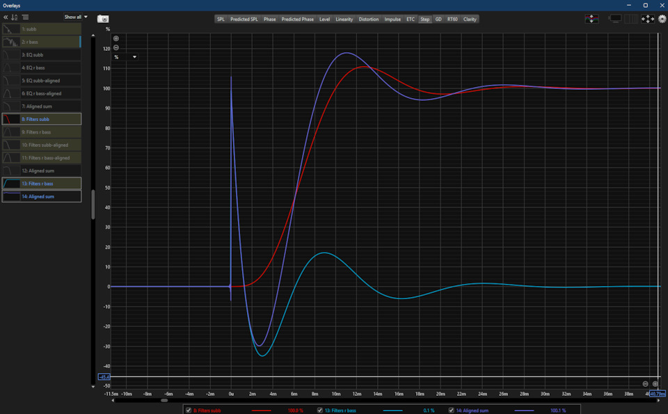

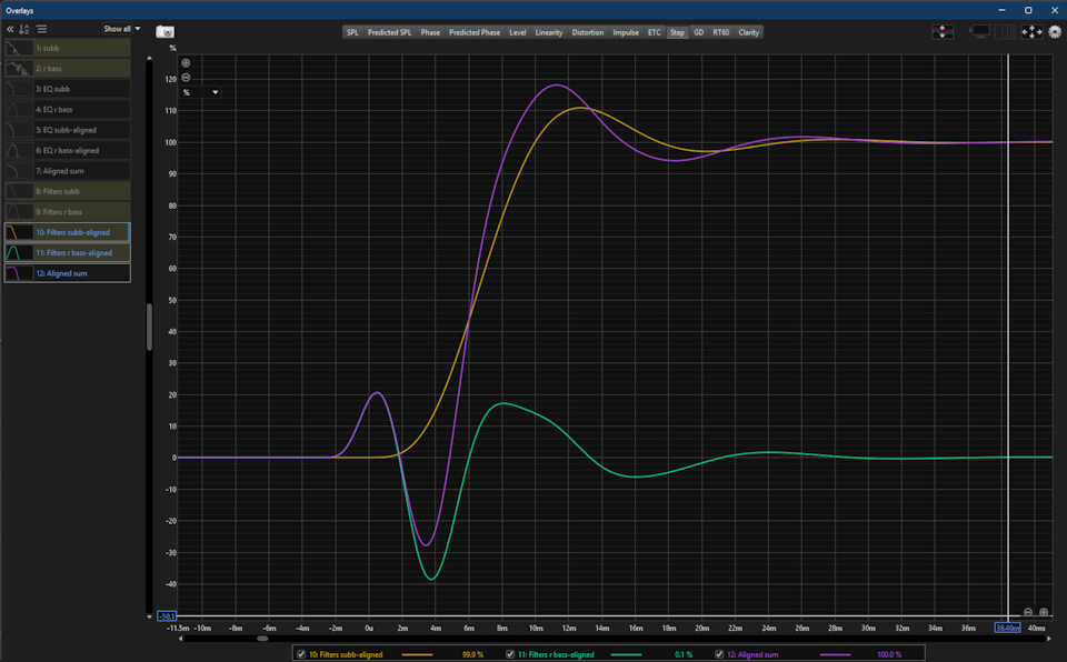

Два динамика с хорошими индивидуальными АЧХ вместе могут частично гасить друг друга. На стыке они воспроизводят один и тот же сигнал, и всё зависит от относительной фазы. Усилители жрут электричество, динамики ходят, а часть звукового давления взаимно уничтожается.
Кроссоверы и EQ тоже крутят фазу. Поэтому выставить задержки по рулетке или даже точно измерить время прихода каждого динамика недостаточно. Нужно проверить, как полосы складываются после всей обработки.
Причём совместить фазу на самой частоте среза тоже мало. На 1 кГц лишняя миллисекунда задержки — полный оборот на 360°. Фазы совпали, но один динамик уже отстал на целый период. На соседних частотах совпадение разойдётся. И по одной точке вы эту ошибку вообще не увидите.

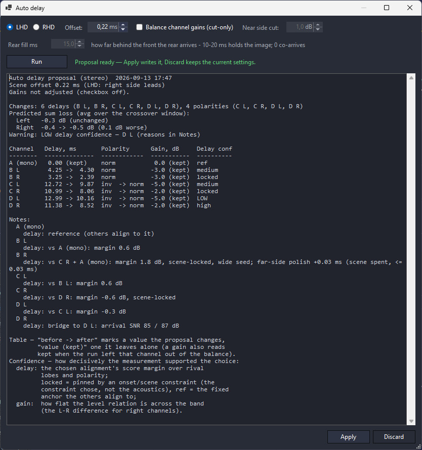

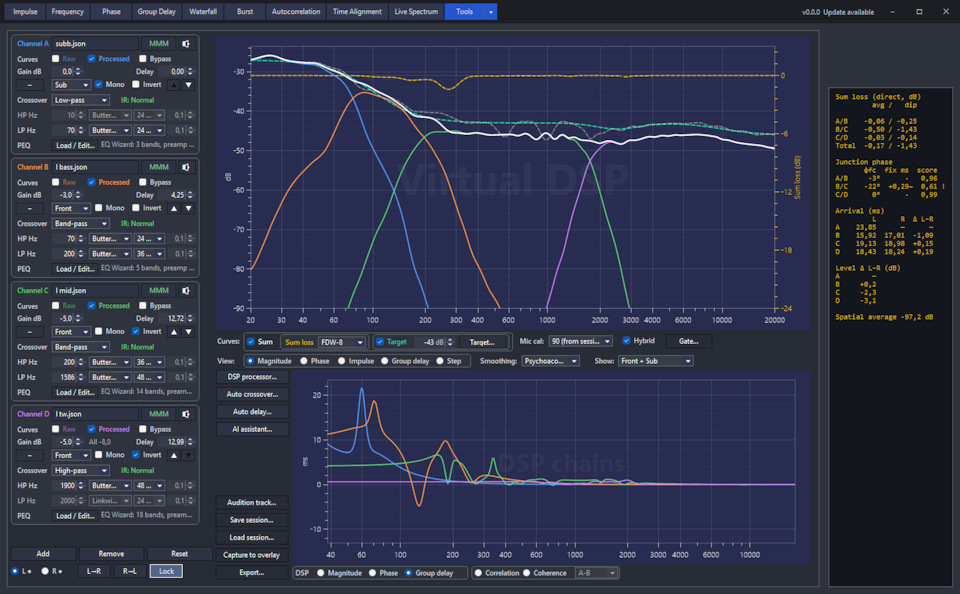

Чтобы упростить жизнь, в программе есть кнопка Auto delay, которая настроит задержку каждого динамика за вас. За ней скрывается несколько этапов. Сначала программа выделяет нужную полосу частот и анализирует огибающую ИХ, чтобы найти приход сигнала. Самый высокий пик не обязательно означает прямой звук: отражение или раскачавшийся резонанс салона могут оказаться громче.
Дальше используются корреляционные методы, в том числе GCC-PHAT — обобщённая взаимная корреляция с нормализацией взаимного спектра. Модуль взаимного спектра нормируется, чтобы громкие частоты не перетягивали оценку задержки на себя. Положение корреляционного пика уточняется между отсчётами: поиск субсемпловый, поэтому время прихода не округляется до целого семпла. Но доверие к такому уточнению зависит от качества данных — лишние цифры после запятой сами по себе точности не добавляют.

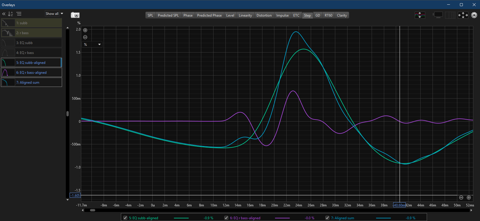

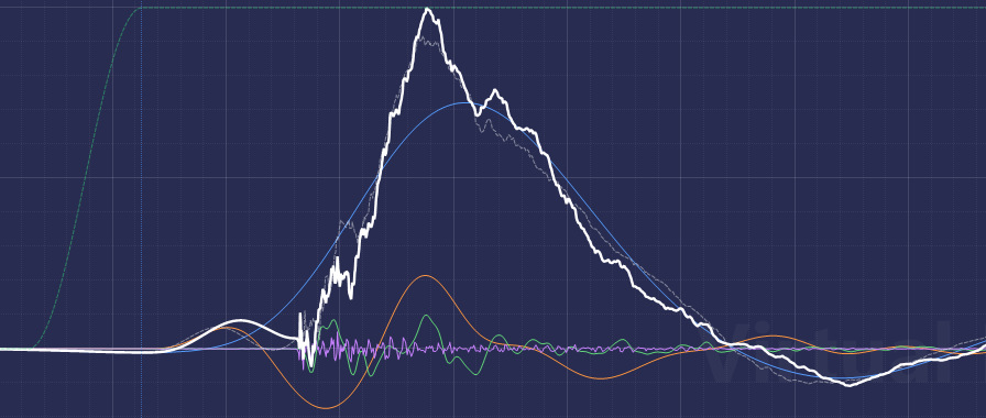

На НЧ отдельная головная боль. Огибающая растёт несколько миллисекунд, прямой звук сливается с отражениями, и крошечная впадина может превратить один широкий горб в два. Искать «первый пик» в такой ситуации — отличный способ получить несколько миллисекунд разницы там, где их быть не должно.
Поэтому для сравнения парных НЧ-каналов L/R используется энергетический порог: момент, к которому накопилось 10% энергии сигнала в анализируемом окне. Суммируются квадраты огибающей, поздний хвост ограничивается, слабые отсчёты отсекаются порогом по уровню. Накопленная энергия растёт монотонно, поэтому оценка меньше зависит от того, превратился очередной изгиб огибающей в отдельный пик или нет. Это опорная метка для сравнения двух сторон, а не универсальное время прихода любого динамика.
После выбора временных ориентиров идёт финальный поиск дробной задержки и полярности по комплексному сложению во всём диапазоне стыка. Уже с учётом настроенных кроссоверов и EQ. То есть алгоритму нужно и не промахнуться на целый период, и добиться минимальных потерь при совместной работе полос.
Результат видно по Sum Loss — потерям относительно идеального синфазного сложения при тех же уровнях каналов. Чем ближе к 0 дБ, тем меньше сигнала потеряно из-за рассогласования. Если задержки и полярность не позволяют нормально свести фазу во всей области стыка, можно добавить All-Pass фильтр. В программе они идут отдельными слотами эквалайзера.
Ну и для совсем уж психов есть FIR: можно загрузить готовые фильтры или собрать фазолинейные кроссоверы во встроенном конструкторе и проверить их в своей виртуальной системе. Для переноса в железо ваш процессор, разумеется, должен поддерживать пользовательские FIR.
Качество замеров тоже контролируется: свипы усредняются, когерентность показывает, каким частотам можно доверять. Автотюнер выдаёт отчёт с оценкой уверенности в предложенных задержках. Сомнительные решения лучше перепроверить:

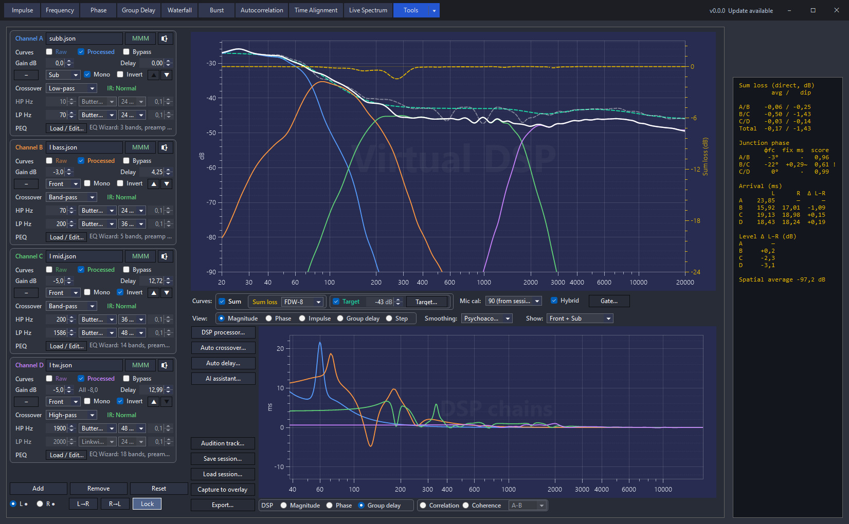

Кроссоверы и EQ под целевую кривую тоже можно подобрать автоматически. Главное — закончить с ними до запуска автозадержек. И помнить про ограничения динамиков: по тихому свипу программа не узнает, на какой громкости ваша пищалка сделает пшик. Кстати, для защиты твитеров во время замеров есть два независимых механизма: ограничение полосы генерируемого свипа и поддержка защитного HPF. Это когда вы оставляете в своём DSP защитный фильтр на канале и указываете его в программе — она компенсирует его влияние на АЧХ и ФЧХ в пределах достоверности замера.
Что получается на выходе

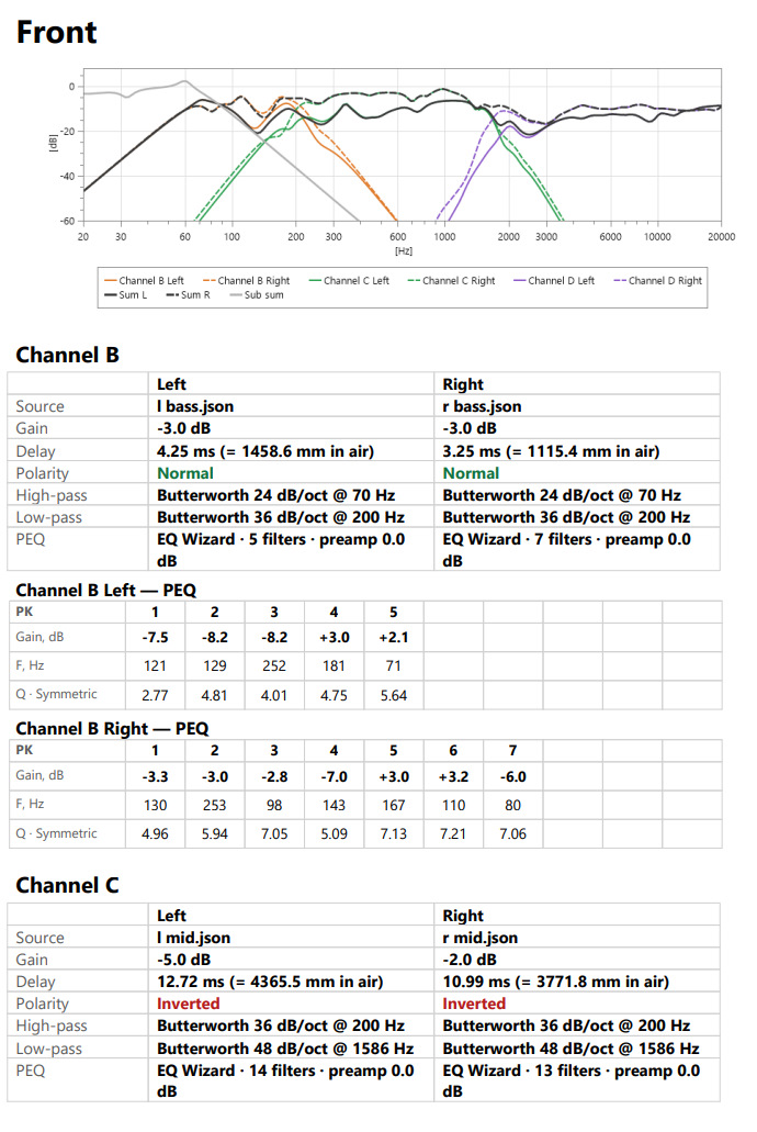

Готовая настройка, которую можно сохранить проектом или выгрузить в PDF-шпаргалку для переноса в DSP. Программа учитывает частоту обработки процессора и его определение добротности Q. Да, одинаковые цифры у разных производителей могут задавать разные фильтры. Для HELIX есть выгрузка эквалайзеров в нативные файлы — чтобы не вбивать вручную.
После переноса делаем контрольный замер. Если он сильно отличается от расчёта, ищем ошибку: перепутанный канал, полярность, другой фильтр или лишняя обработка в тракте. Проверяем систему на рабочей громкости, слушаем знакомую музыку и подгоняем баланс под себя.

Я использую самодельный микрофон на WM61A, переделанный, с усилителем со следящей ООС, его потенциальные неравномерности АЧХ имеют тембровый характер на ВЧ и НЧ, там тебр можно и на слух подкрутить, а в самом информативном диапазоне он ровный, для фазового согласования вообще пофигу, так как измерения относительные.

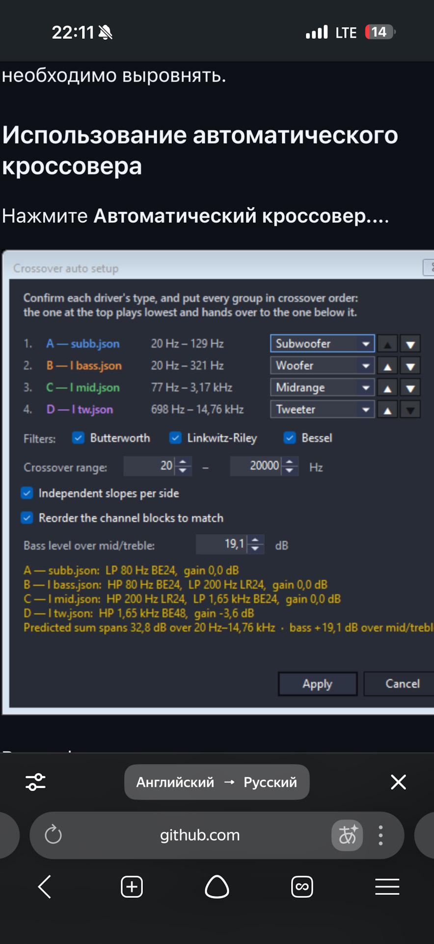

1. Как система рассчитывает рекомендуемые кроссоверы? Какие данные для этого используются? Всегда ли lpf нижней полосы приходится на ту же частоту, что и hpf верхней (в моих экспериментах всегда получалось именно так)? Если так, то почему именно так?
У меня например в текущей системе частоты срезов сч и вч значительно разнесены друг от друга и это неплохо работает, поскольку сч забирается довольно высоко с хорошей отдачей, в тоже время и вч на своем нижнем краю имеет сильный подъем (вероятно из-за специфики расположения). Разнесение частот среза при этом позволяет использовать более низкие порядки и меньше эквализации в зоне стыковки полос (по крайней мере при настройке через rew).
2. Программа как-то принимает во внимание индивидуальные целевые кривые для каждого динамика? Сложилось впечатление, что всё, что происходит ниже частоты раздела и по уровню хотя бы на 1дб тише основной целевой кривой — программу не волнует, ни на этапе выбора кроссоверов, ни на этапе эквализации.
Такой подход был выбран намеренно? Просто если так стыковать мою систему, у сч и твиттера будет огромная зона совместного излучения вокруг зоны кроссовера, что вероятно будет негативно влиять на звук. При этом на стыке мидбаса и сч наоборот, со стороны сч не получится обеспечить соответствующий акустический спад ниже точки кроссовера (мне предлагается 200гц ниже которых у сч просто практически нет отдачи).
Через пару недель доберусь до оборудования и попробую настроить вашей программой и послушать, интересно конечно, как сработает методика в жизни.
Спасибо за вопросы, отвечу по обоим пунктам.
1. Кроссоверы. Auto Crossover работает по сглаженным АЧХ каналов и данным THD, если они есть. Сначала он находит рабочую полосу каждого динамика: край там, где кривая падает на 8 дБ. Потом определяет тип динамика и оценивает Fs твитера: на Fs нужно не меньше 22 дБ ослабления. Дальше перебираются частота, тип, крутизна и уровни, результат оценивается по ровности суммы «измеренный отклик × фильтр». К ровности добавляются штрафы: за широкое перекрытие, за отход от 24 дБ/окт, за стык в 2–4 кГц. Отдельный штраф тянет стык мидбас/СЧ ниже примерно 250 Гц, отсюда и ваши 200 Гц. Лучшие варианты проверяются на импульсах: сколько потерь останется после подбора задержки.
ФНЧ и ФВЧ на одной частоте — это упрощение модели: один параметр на стык, как в классическом LR. Утверждения «так лучше» за этим нет. Ваш случай, где СЧ играет высоко, а у твитера подъём снизу, как раз тот, где разнесённые срезы оправданы. Визард их не ищет, но руками в Virtual DSP можно поставить что угодно, и Sum Loss с фазой стыка это корректно читают. AI-ассистент тоже умеет сравнить разнесённый вариант с совпадающим.
2. Целевые кривые. Индивидуальных акустических целей для каналов нет, цель одна на систему. При передаче канала в EQ Wizard с DSP окно автоподбора ограничено срезами канала, поэтому за срезом он действительно не эквализирует. Если передать канал в режиме raw, без кроссовера, окно задаётся свободно, и можно выровнять любой участок, в том числе зону ниже будущего среза. Визард подбора кроссовера естественный спад динамика учитывает, но оценивает ровность суммы после сведения задержкой, а симметрию акустических спадов не проверяет. Если СЧ ниже 200 Гц не играет, проверьте тип канала и нижнюю границу в диалоге или задайте этот стык руками.

А можно ли вставить набор микрофонов в микшер и подать его выход на вход обычной звуковой карты, чтобы ещё и на дорогущую мноканальную карту не тратиться? Будет смикшированный сигнал чем-то отличаться от программного усреднения по массиву?
Нет, так не получится. Тут все по возрослому — для каждого микрофона стоится своя собственная импульсная характеристика. Оценивается confidence. И выполняется честное энергетическое взвешивание для усреднения.
Но многомикрофонные массывы нужны больше студиям автозвука для повторяемости.
Дополнительный замер методом подвижного микрофона будет не хуже, просто требует твердой руки — описывать одну и туже пространственную фигуру для каждого динамика. Как для настройки своего авто это иделальный способ эквализировать АЧХ.
В пейперах, что я читал, правильно выполненный метод подвижного микрофона сопоставим или даже лучше 16 пространственно разнесенных микрофонов.
Ну а если просто подсунуть программе сигнал, просуммированный микшером, вместо сигнала от подвижного микрофона?
Там многократно размажет фронт импульсной характеристика (приход у каждого микрофона свой) — программа не сможет выполнить нормальное сведени каналов по времени.
Я говорю только про тоналку, а не про сведение каналов. От МММ ведь берётся только АЧХ и не используется ИХ, или я неверно понял?
А, тут есть два пути. Если микрофонный массив честный, то он снимет пространственное усреднение АЧХ прямо во время основного замера и сохранит его внутри файла замера.
МММ же это дополнительный замер который в режиме Live Spectrum, результат которого можно подключить в карточки каналов.
Если попытаться хакнуть систему и в первом варианте замешать массив микрофонов в один, то они начнут конфликтовать между собой — какой-то даст сигнал в плюсовой фазе, какой-то в минусовой. В итоге получится совершенно не пространственное энергетическое усреднение, а куча противофазных помех.
Да, это я понял. Так можно ли смикшировать несколько закреплённых микрофонов в дополнительный замер в режиме Live Spectrum, представив это программе как МММ, просто потому что это удобнее и быстрее, чем размахивать микрофоном?
Эээ, ну теоритически можно. Но это будет хуже чем размахивать микрофоном и хуже чем честный массив…

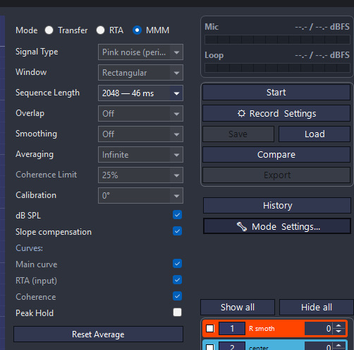

Еще вопрос, вы в мануале предлагаете после замеров импульса померить сразу же ачх через MMM и розовый шум, но кажется софт не умеет ограничивать частоты розового шума (чтобы защитить твиттеры и сч), а замер также предлагается делать без hpf.
Как тогда мерить?
Был не прав, я уже сделал учет HPF при MMM замерах. То есть оставляете его в вашем DSP для твиттеров, указываете в основных настройках программы и режим MMM учтет наличие фильтра. Поправлю мануал.

добрый день! а каждый динамик нужно измерять отдельно в полную полосу?
Да, в полную полосу, без эквалайзера, без задержек и фильтров, на одинаковом гейне. Единственное исключение — стоит оставить хай пасс кроссовер для твиттеров, или нежных СЧ. Но обязательно указать его параметры в настройках программы, там где задается диапазон и время свиптона. Тогда программа сделает его частотный и фазовый вычет.

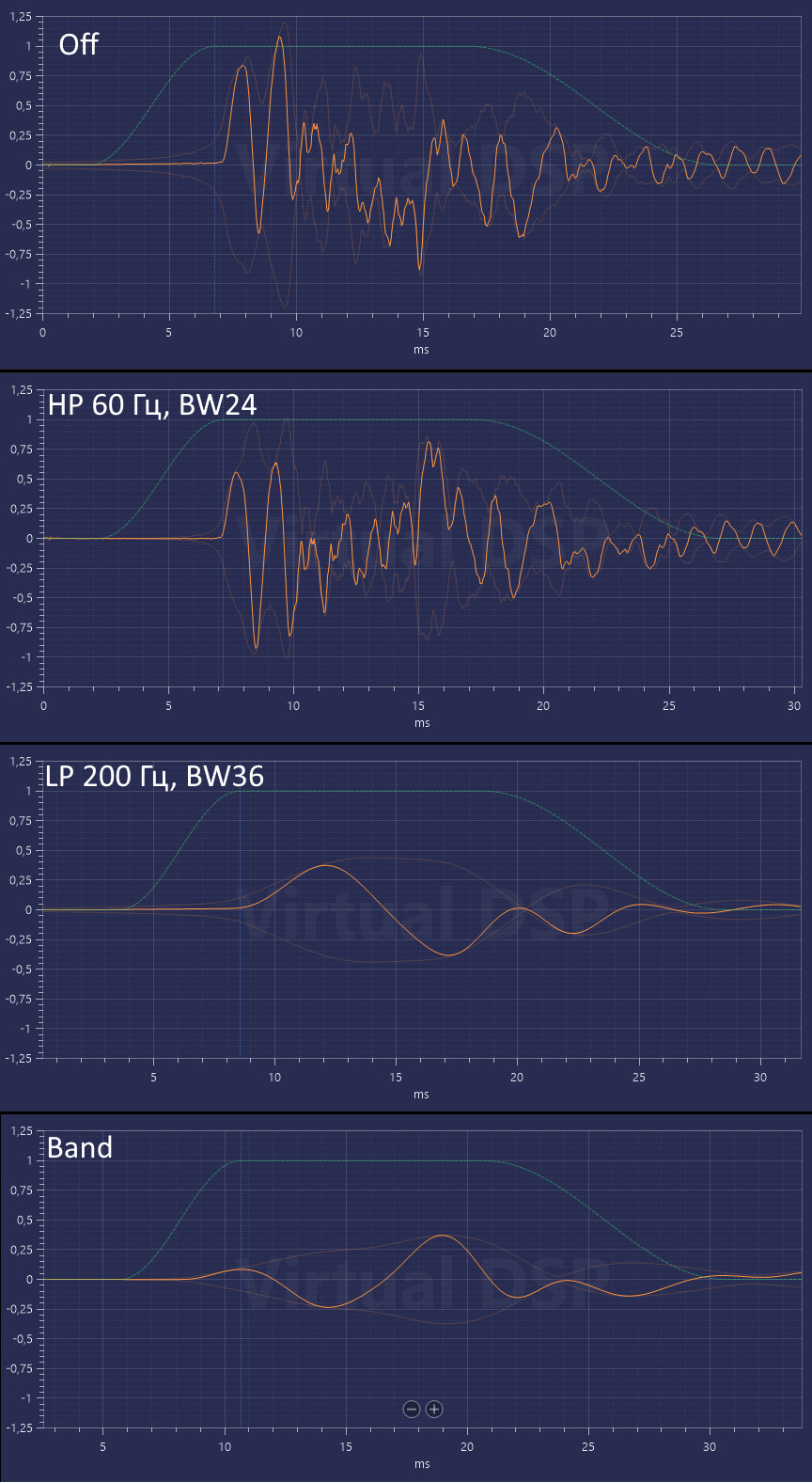

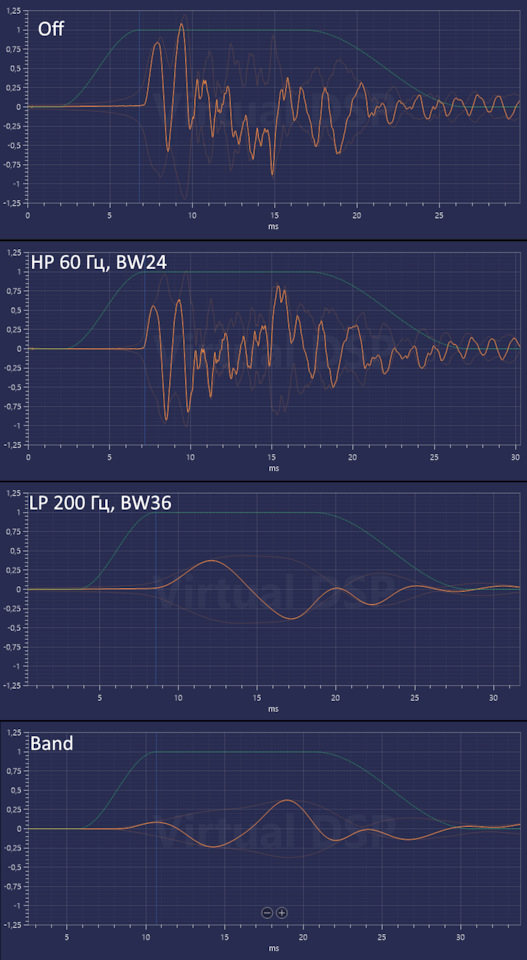

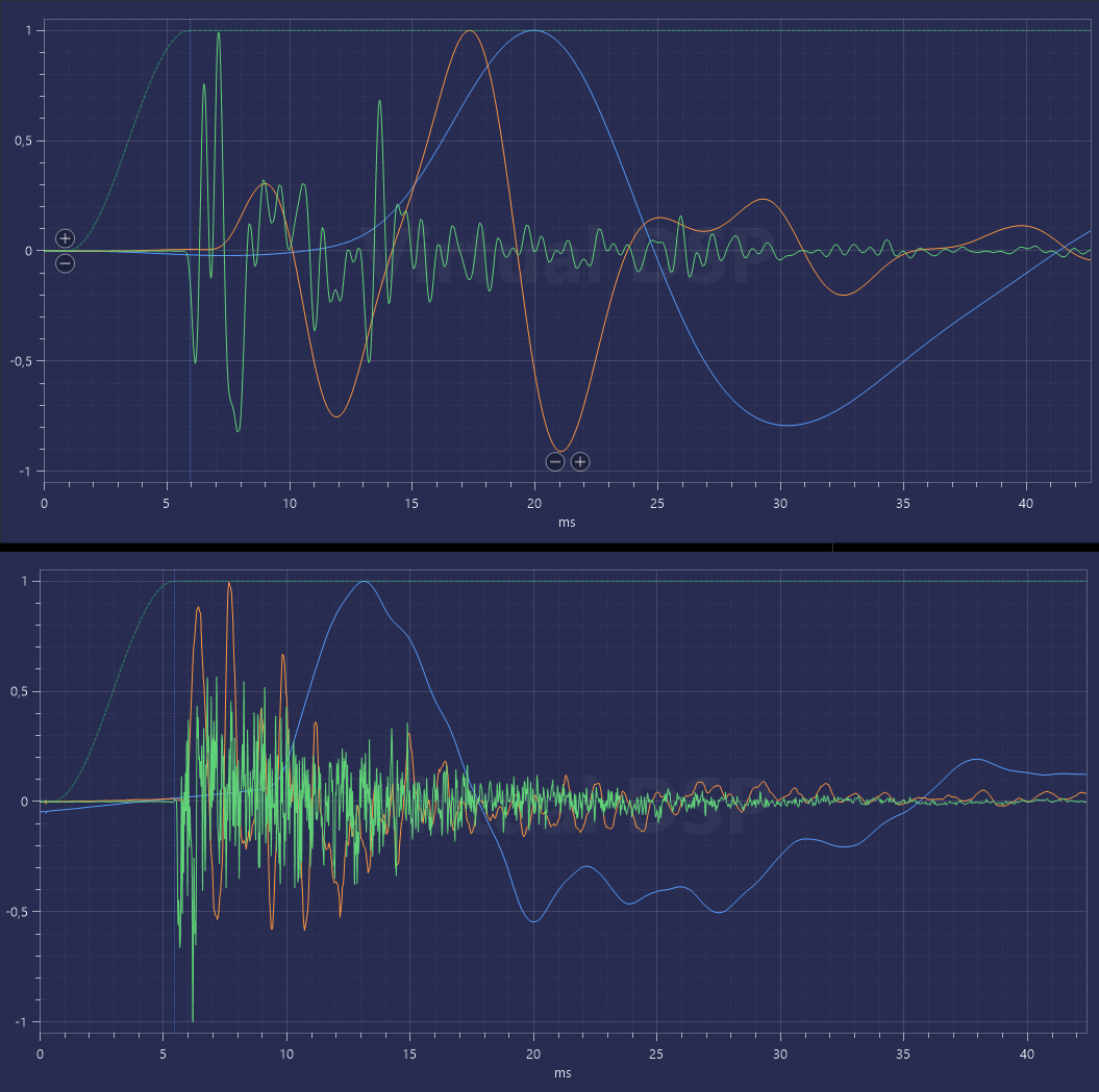

Если пики IR смотреть без LP, то не будет учтена значительная Group Deray, которую неизбежно добавляет кроссовер (ну, если он не фазолинейный FIR). И вот уже промахнулись на пару периодов на стыке и панч пропал.
А почему пики? Сам же пишешь — "поэтому для сравнения парных НЧ-каналов L/R используется энергетический порог: момент, к которому накопилось 10% энергии сигнала в анализируемом окне."
тоесть не пики а начала
Сори, теперь вижу что у вас "Начало IR".
Однако начало — вещь хрупкая, особенно на НЧ. В программе для оценки времени прихода НЧ испльзуется анализ огибающей IR после всей обработки (EQ и кроссоверов). Считаем что звук пришел когда огибающая переходит порог в 10% (выбиралось по одной научной статье). Но это только пристрелочное сведение. А после программа начтет уточняющее сведение полос по кросскореляции по отбеленному спектру методом GCC-PATH (с линеаризированным АЧХ) и выберет тот период, который даст максимальную кореляцию. При необходимости инвертирует один из каналов, если это дает лучшее согласование. На ВЧ тоже в два этапа, но на первом используется первый пик огибающей IR (с уточнением до сотых доле семпла). Фактически движок автосведения программы тоже целится в совпадение наклонов фазы, но чистит её перед этим (ровняет минимально фазовую часть). Это повышает надежность обнаружения правильного лепестка корреляции на зашумленном переотражениями сигнале.

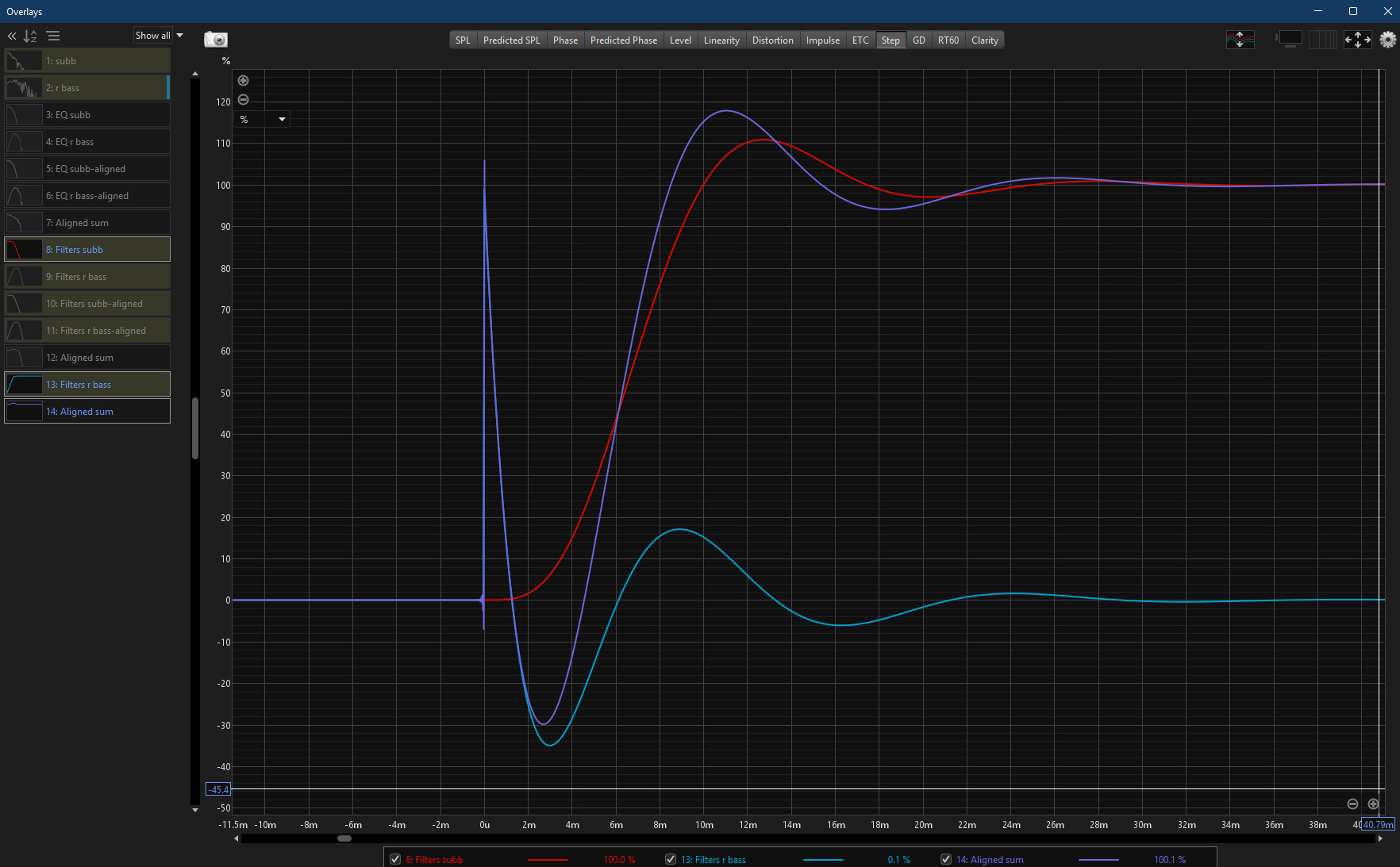

Что бы не быть голословным вот сравнение IR трех полос с и без их кроссоверов. Видно насколько сильно кроссоверы задерживают прохождение сигнала.
По идее начало импульса не должно смещаться в зависимости от наличия или отсутствия фильтра. Разве что конкретный DSP добавляет внутреннюю задержку при увеличении объёма обработки.
Законы физики этого не позволяют. Не я это придумал) Любая фильтрация требует задержки сигнала. Даже FIR (просто на них задержку можно сделать линейной по всему диапазону).
FIR сам по себе вносит задержку в зависимости от количества тапов. Ну например при моделировании в REW начало импульса не смещается в зависимости от IIR фильтра. Меняется форма и может сдвигаться пик.
где видно и на сколько?
Для предметного спора с профи старой закалки сделал более чистое сравнение. Один подсидельный мидбас без кроссоверов, HP, LP и в Band-Pass.
Время прихода по окну мощности в 10% (когда ИХ отдала 10% всей своей мощности):
Off: 8,76 мс
HP: 10.47 мс
LP: 13.62 мс
BP: 15.77 мс
ну ты еще бы 48 или 96 дБ применил
Правильный метод должен работать в любых условиях) Я оттачивал алгоритмы в заведомо сложной и не удачной иснталяции (все динамики на штатных местах). Было много сложностей с ложными срабатываниями, но получилось их перебороть разными ухищрениями. Как раз что бы бороться с приходами на НЧ и ввел окно по мощности.
Сейчас пытаюсь научиться понимать свою систему по Step Pesponce.
Может подскажете — вот такой (белая линия сумма каналов), если не доступны FIR, можно назвать оптимальным? Ни какого сарказма. Просто уперся в потолок понимания и не знаю у кого спрашивать такие тонкости)

Программа не навязывает автоматизацию. Все можно настроить только руками (кроссоверы, задержки, эквалайзеры, фазовращатели). Для оценки результата есть все базовые представления и даже чуть больше (честная ачх с учетом фазового сложения, оценка потери на стыказ от промаха с фазой, групповая задержка и фаза с возможностью удобно смотреть только ранний приход через FDW, ИХ, степ респонс, кореляция каналов на стыках, когерентность прихода звука на стыках и еще по мелочи). Так же есть возможность прогнать любой свой трек через виртуалтную симуляцию салона и в наушниках оценить как звучит авто (эквализация, положение сцены). Эта функция помогла мне понять что раньше эквалайзер я крутил не правильно…

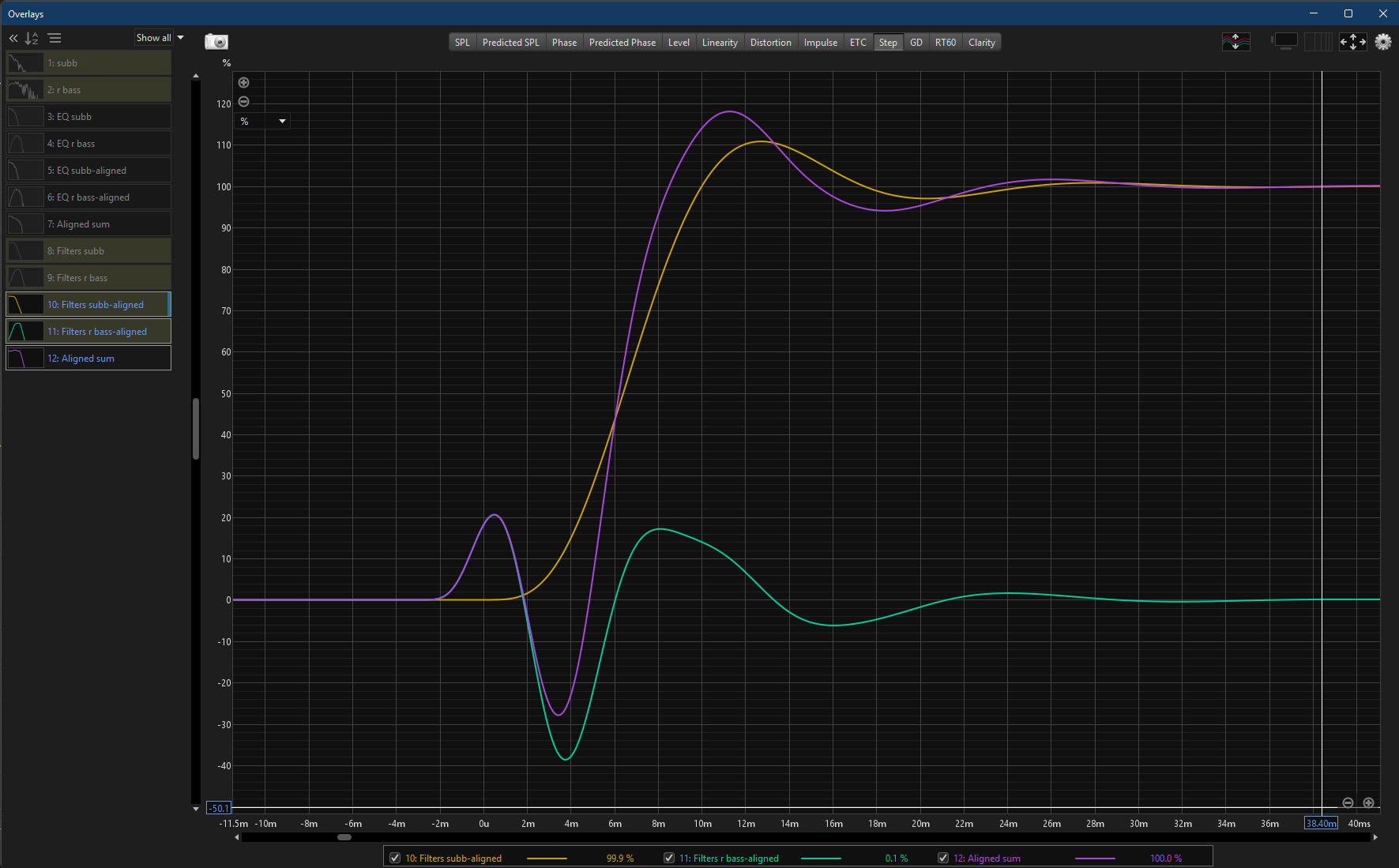

Мне представляется, что начала импульсов должны быть из одной точки. А тут саб и вуфер опережают СЧ и ВЧ. Сравнивали с моделью системы в том же REW?
Перенес свои измерения, кроссоверы и эквализацию в REW. Прогноз суммы саба и мидбаса совпал один в один — максимум сложение достигается там же, где и в моей программе (и с тем же степ респонсом, что на моем скрине выше)
imp070
А вот степ респонс этого же эксперемента в REW. Видно что сумма по форме совпадает с моей программой один в один. Просто REW по умолчанию начинает интегрировать ИХ для получения степ респонса в сильно отрицательном времени (у меня он поставил окно начиная от -37 мс). По этому единого "начала степ респонса" вообще не существует — он зависит от окна анализа, которое мы сами задаем.
Я имел в виду немного другое — "нарисовать" в REW аналогичную схему кроссоверов с room curve, если она была, и посмотреть как будут расположены импульсы полос и как будет выглядеть step response.
Сделал такой эксперемент. Взял идеальные импульсы и собрал в REW только кроссоверы, без акустики и салона. Получилось то же самое: чтобы саб и мидбас нормально сложились по фазе, мидбас пришлось сдвинуть примерно на 3 мс вперёд. На step response это тоже хорошо видно.
Так что само требование, чтобы «начала импульсов» всех полос совпадали, не работает — одни только кроссоверы уже разводят их во времени.
Наверное потому, что кроссоверы непарные и поэтому неоптимально суммируются. При хорошем суммировании задержки не нужны.
Ответил ниже — один из них был байпас. Если ставить ему только HP, то получается без задержек.
imp070
Еще уточнение. Для мидбаса заменил байпасс кроссовер на хай пасс. И вот тогда сдвиг по времени одного из каналов не понадобился и начала их степ респонсов практически совпали.
То есть для двух полосной системы действительно можно говорить что при идеально ровной АЧХ и ФЧХ динамиков подгонять их можно по началу степ респонса.

А вот человек на водительском во время измерений, на мой взгляд, скорее мешает. Он сам становится частью акустической системы: голова, плечи, положение тела вносят отражения и поглощение, причём плохо воспроизводимые от замера к замеру. Мне нужна повторяемая характеристика самой системы в фиксированной точке. А влияние головы и ушей уже происходит тогда, когда человек эту систему слушает.
Человек является частью системы и его присутствие влияет на замер, как и на сам звук. Но я буду мерить без него и вносить корректировки) я понял.

Человек на сиденье действительно влияет на поле. Именно поэтому для повторяемого базового замера мне он там не нужен. Малейшее движение тела или микрофона во время sweep уже портит импульсную характеристику, потому что система перестаёт быть стационарной во времени и настроить временное сведение достоверно уже нельзя. Могу допустить наличие человека во время замера подвижным микрофоном, там не нужна точная временная привязка. Но если нужно измерять именно влияние головы и ушей — это уже бинауральный замер, с честной неподвижной dummy head. Harman, например, салон так и исследует.

Еще искренне надеюсь что эти цифры на примере в мануале по кроссоверам, ничего общего с реальностью не имеют, и никому такую дичь предлагать не будет ваше приложение.
