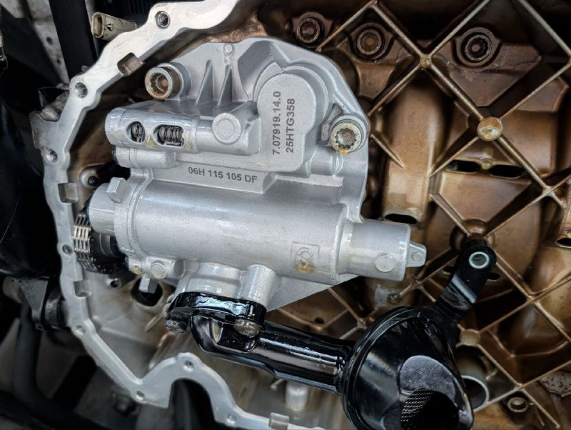

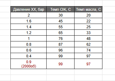

Всем привет! Приобрел Audi TT (2.0TFSI CETA) c проблемой низкого давления масла — 0.4 на 720об, 0.9 на 2000об. На холодную давит 2 бара.
Если кому интересно, буду продолжать в БЖ. Подписываемся, будет много технички, прошивок, тюнинга и пр.
История со слов владельца — провернуло вкладыш, заменили коленвал, вкладыши, маслонасос, комплект ГРМ (без балансиров), ГБЦ. Двигатель снимался.
Посторонних звуков/стуков никаких нет, двигатель работает ровно, даже фазик не дизелит. Но если на горячуюю поднимать обороты, то на 2000об появляется визг, как-будто свинью режут. На холодную в движенинии все ок. Отключение редукционного клапана на давление не влияет. Отключение PCV тоже ничего не дает.
Где может теряться давление в связи с этими симптомами? Имею ввиду куда сперва лезть. Если балансиры не закусывает могут они быть виновниками? Или если на холодную давление в норме это могут быть маслофорсунки?
Ну и попутный вопрос, балансиры на продольнике можно заменить без снятия мотора?
Маслофорсунки через поддон?

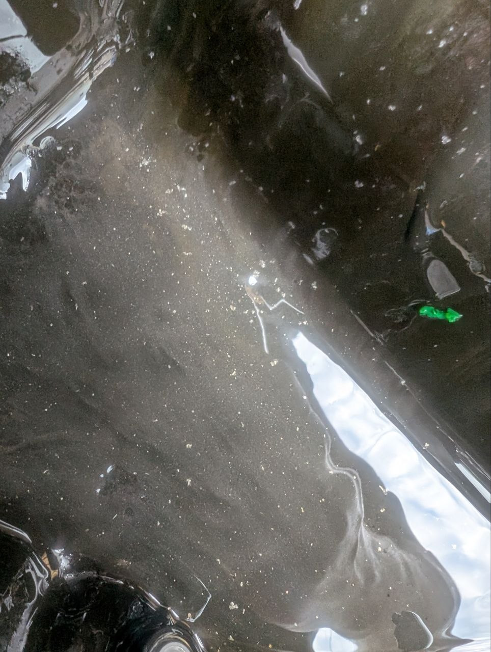

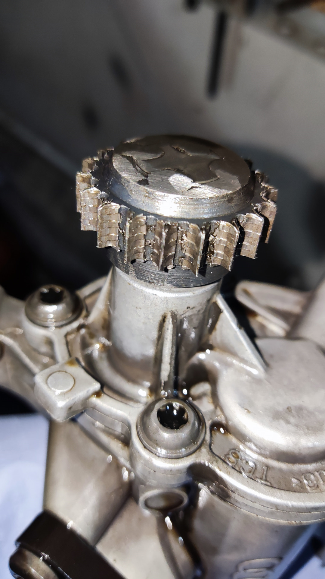

UPD.: Вскрыл поддон, насос действительно меняли но на неоригинал. В поддоне куча стружки. Насос без задиров, значит настругоало что-то до его замены.

Если по системе гуляла стружка, скорее всего дешевле будет поменять мотор…

Стружка уже по всему мотору разошлась, только полностью разбирать и промывать все каналы, вкладыши менять, смысл деньги тратить.

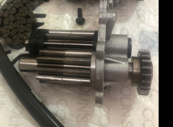

А что за царь насос в комментах?
Масляный насос, ему крайне редко что то бывает!
Ааа, а то я думал что-то типа такого
ну это тоже масляный насос похоже, не знаю от чего только :-0 Кстати, сейчас вспомнил что есть какое то решение с давлением, замена шестеренки или насоса от другого мотора, получается что он просто быстрее крутится.
Это наш, модернизированный из 2х. Вот тема:
www.drive2.ru/l/624047616627313289/

Насос такой
я думаю что предыдущий владелец подкинул насос, но конечно не помогло!
