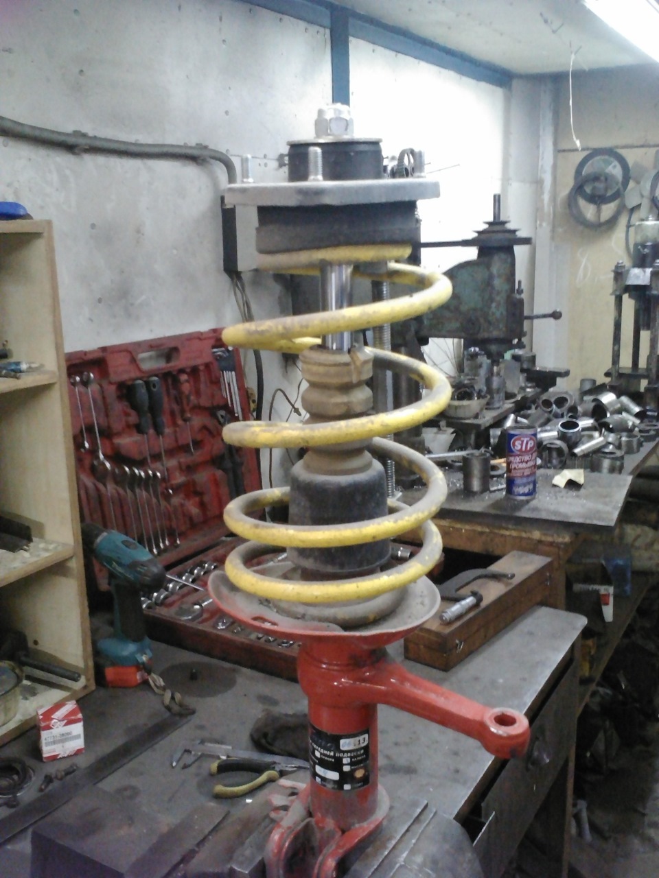

Давно хотел поменять пружины и опоры, выбор свой остановил на пружинах Eibach Sportline -50mm, это лучшие пружины на таз :)

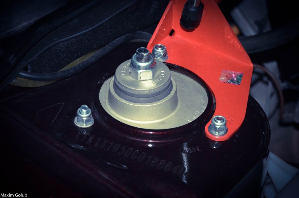

Так же я был очень не доволен установленными летом опорами Sevi Extreme, в работе на них нареканий нет, руль крутится легко, шумов посторонних нет, но они подняли морду автомобиля на 3-4см, а меня это никак не устраивает, ездил как дурак с задратой мордой(
Выбор остановил на опорах SS20 Gold, отзывов по ним пока не много, но судя по описанию завода производителя опоры должны быть хорошими :)
Фотографий установки практически нет, т.к на выходных отдавал объектив от зеркала знакомой снимать свадьбу, чутка пощёлкал на мобильник.
Проблем в целом не возникло никаких, сняли стойки, скинули опоры, одели пружины, закинули новые опоры и водрузили на автомобиль :)
Новые передние пружины оказались чуть короче Фобосов. Задние же наоборот длинее на несколько сантиметров, может сказывается осадка Фобосов за время эксплуатации.
Высота от пола до верхней точки арки на Фобос -40мм
Перед 64см
Зад 56,4см
Высота на Eibach -50mm
Перед 62см
Зад 60см

опоры сс20 + низкие пружины эйбах — привет стаканы, привет сварщик — завари трещину на стакане.
о да, спасибо кэп, ездил год на фобосах и стаканы целые.
отлично)
SteepMaks
есть проставочки под стаканы, рублей 500 стоят, я себе взял.
спасибо кэп)
Уважаемый подскажи пожалуйста, а к чему смещен центр у опорников? что это дает?
это увеличивает продольный наклон стойки, лучше руль в 0 держится, лучше возвращается в ноль, лучше сцепление с дорогой в повороте.
Все понял. От души за ответ…
