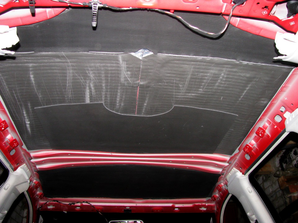

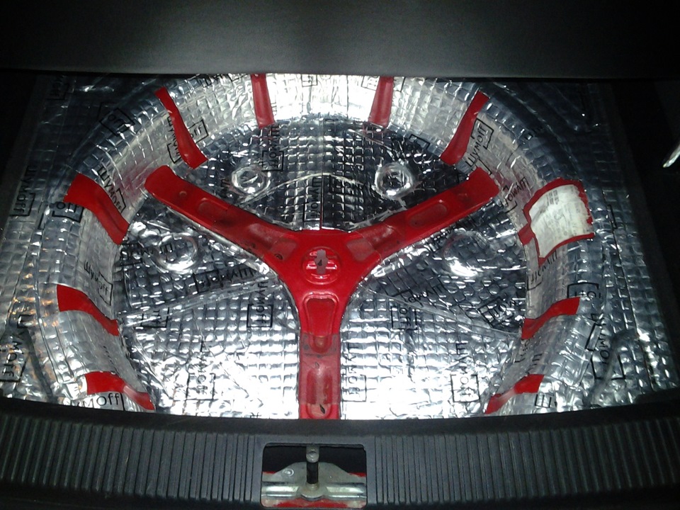

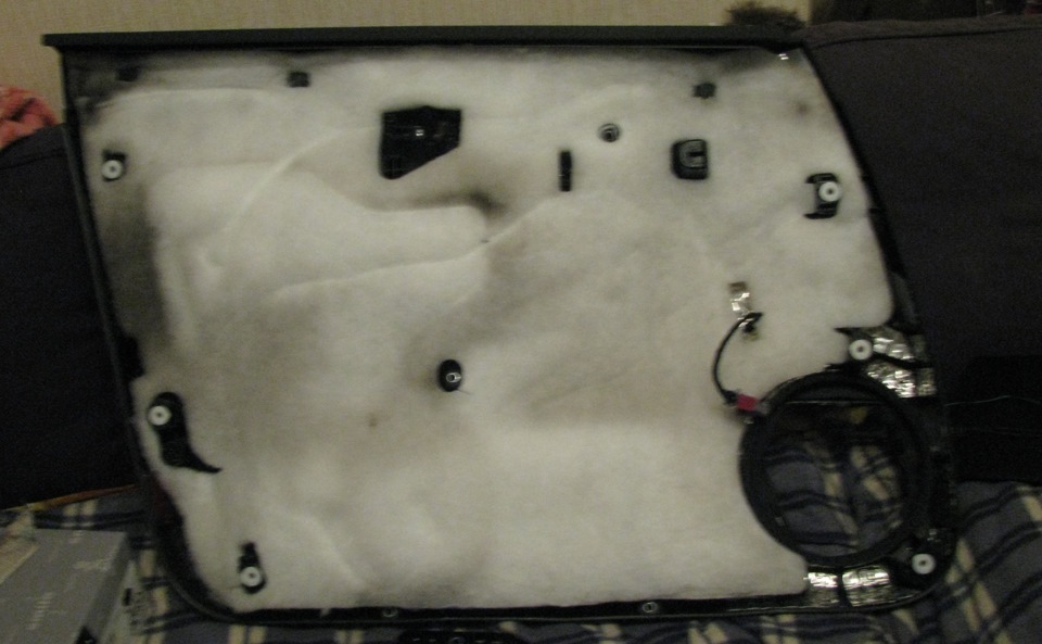

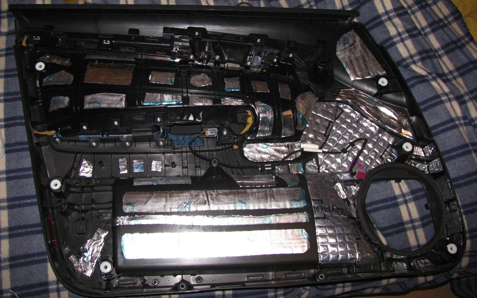

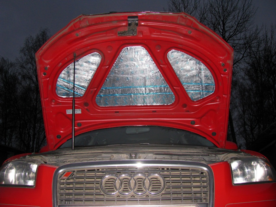

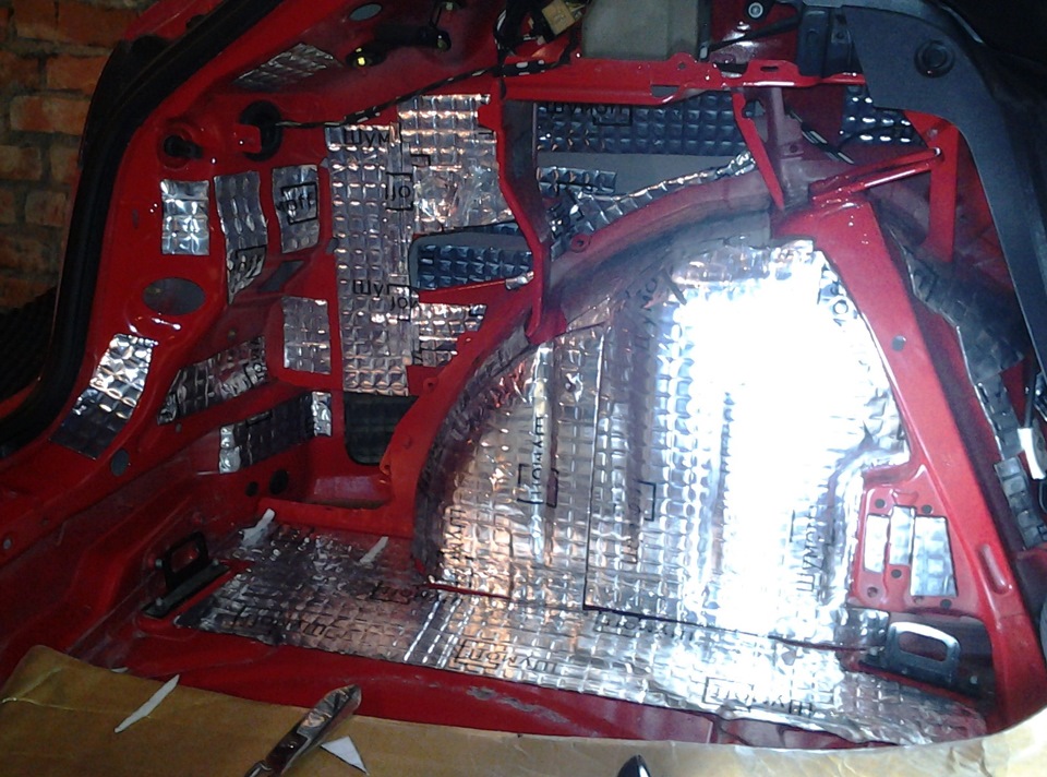

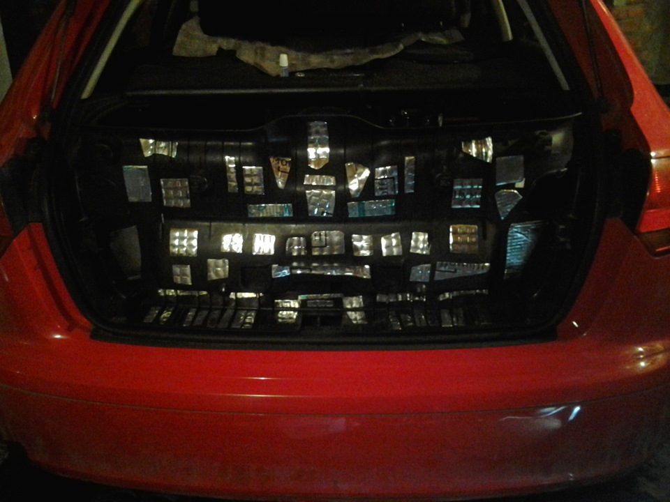

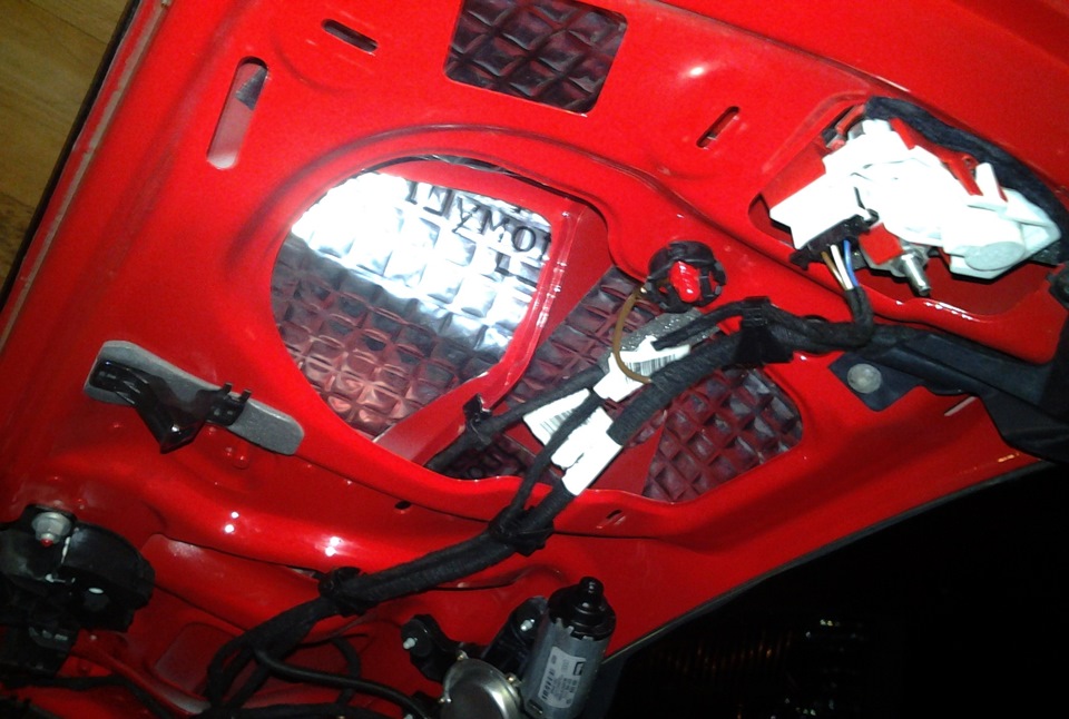

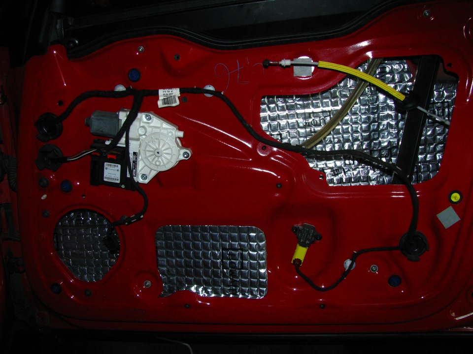

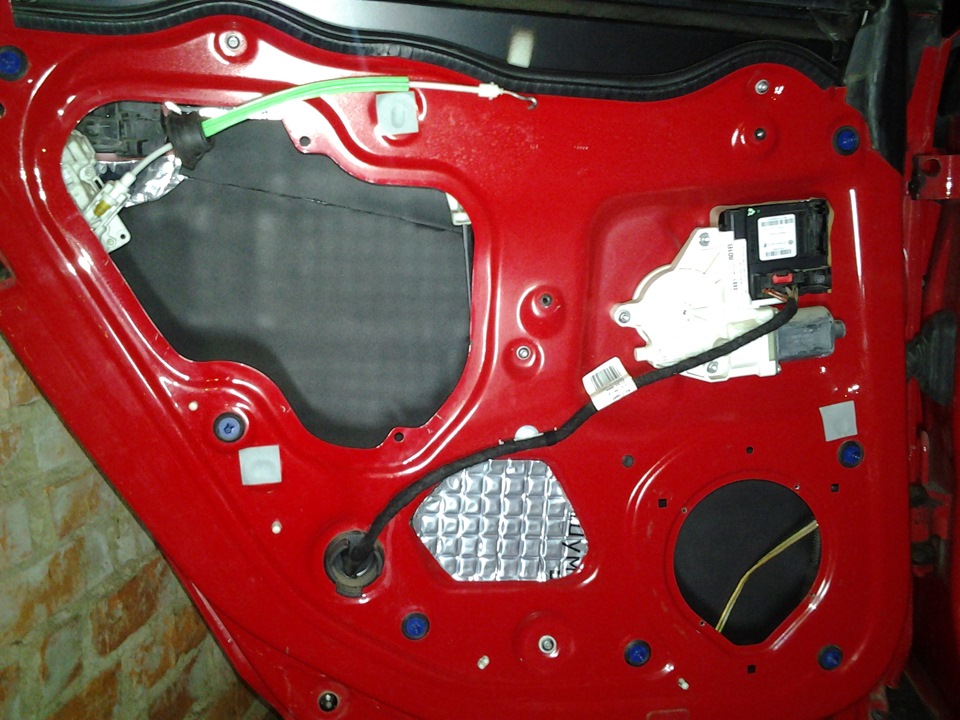

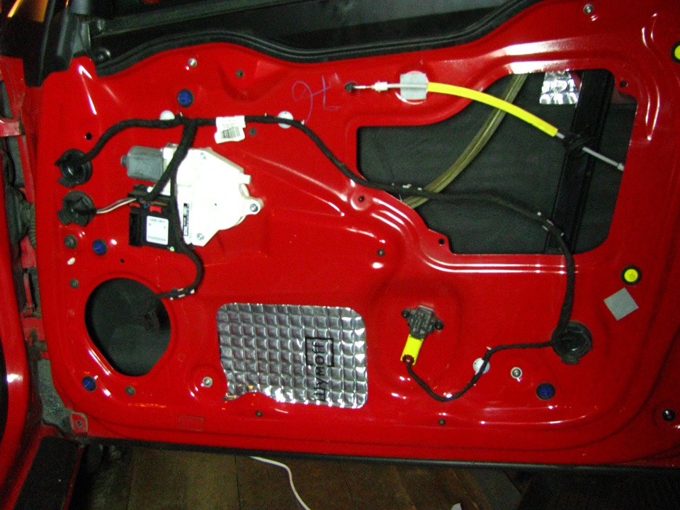

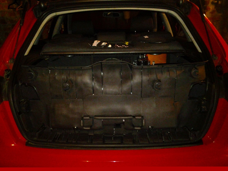

Закончив шумоизоляцию своей Атрёшки решил измерить уровень шума. Ниже я расскажу очень вкратце о проделанной работе по ШВИ, чтобы было о чём говорить.И дальше о главном, об измерениях.

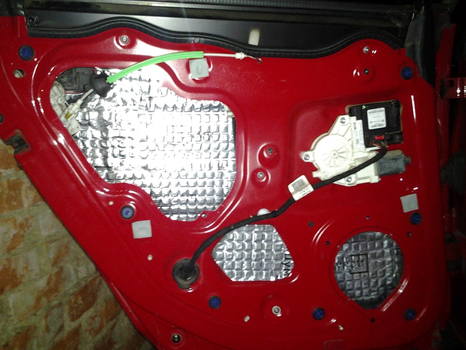

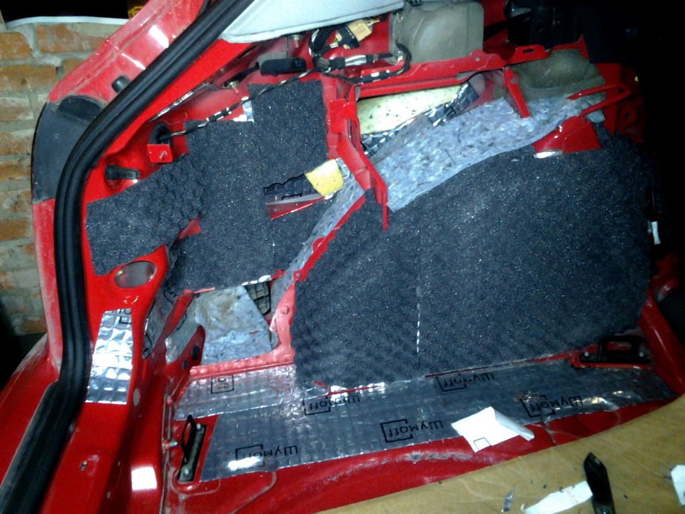

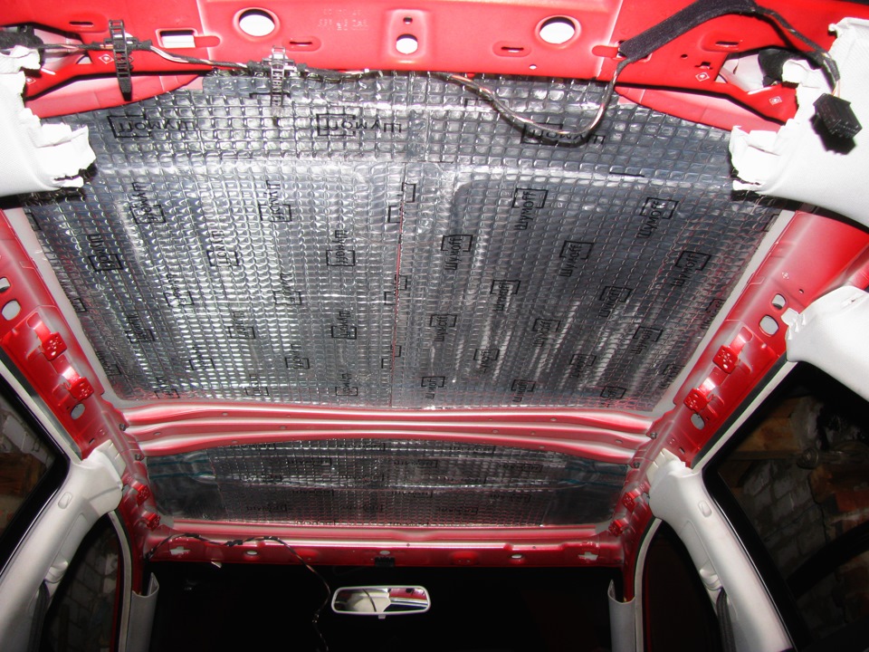

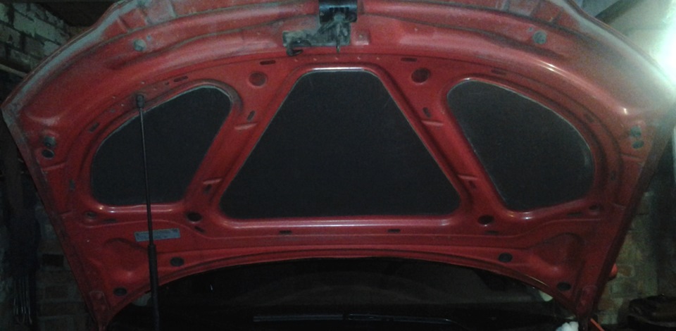

Обработаны передние двери, задние двери, потолок, задние арки и багажник, капот, пятая дверь.
Ниже несколько фотографий, подробнее по ссылкам вверху (ссылки на записи в сообществах, не БЖ)

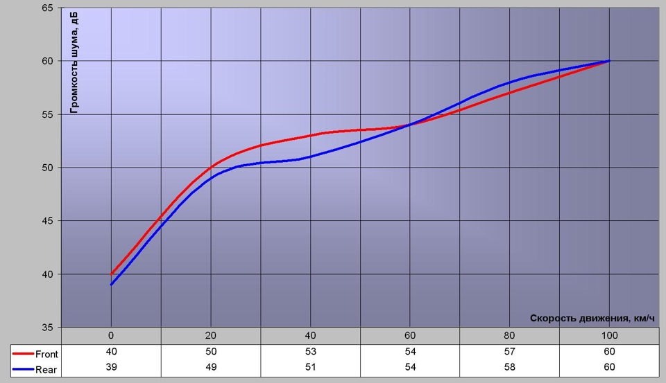

Итак, после проделанных работ в машине стало ощутимо тише. Для количественного описания "тишины" я попробовал провести измерения. Оценка очень, конечно, не авторитетная, но что было. Использовал программу Sound Meter (ver 1.5.4) на своём телефоне Samsung GALAXY Xcover. Судя по отзывам, врёт эта программа не сильно, однако пределы измерения у неё ограничены, так что громкость, скажем, музыки, не измерить. Максимум показывает 86 дБ и упирается. Минимум в полностью тихой комнате, насколько это возможно, показывает 36 дБ.
Результаты проводились в следующих условиях:
Температура воздуха: 0 градусов C
Дорога: частично заснеженный асфальт
Колёса: Зимняя шипованная резина Kumho I'Zen WIS KW19 205/50r17
Подвеска: амортизационные стойки sachs super touring (чуть-чуть жёстче станадарта)
Измерения проводились при выдерживании постоянной скорости, без разгона. Отдельно была серия замеров с места пассажира спереди и сзади на одной и той же дороге. Вентилятор отопителя стоял на 1 деление.
Как видим, на разрешённых городских 60 км/ч сзади тише, предполагаю, что потому что дальше от мотора. Но после 60 чуточку громче, думаю тому виной самая аэродинамически "острая" часть авто — задний "спойлер" над пятой дверью. Также от себя добавлю, что на скоростях от 50 км/ч слышу, как свистят зеркала заднего вида, но с этим уж ничего не поделаешь, если только ставить двойной стеклопакет)

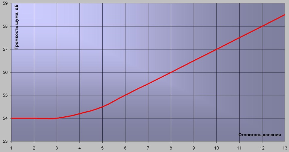

Я сразу обратил внимание, что самое громкое в машине — это печка. Поэтому отдельно измерили шум от вентилятора отопителя. В процессе измерения скорость движения была постоянной около 60 км/ч, менялась лишь скорость вентилятора. Регулятор позволяет задавать скорости от 0 до 13 делений. Итак, результаты
Как видим, до 5 делений шум вентилятора не создаёт существенного вклада в общий шум в салоне.

Косвенно можно ответить на вопрос про передние арки по моим графикам. Спереди на пару дБ громче. А узнать точно можно если провести ШВИ передних арок, но пока что не собираюсь. Передние арки в салоне лишь на четверть, в отличие от задних, которые полностью. Да и штатная шумка спереди неплохая.
