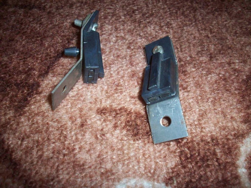

Теперь проведем краткий экскурс по десяточным форсункам. Есть их 2 вида.
Такие
И такие
Эти две фотографии не мои, да простят меня авторы этих работ за копию без злого умысла, просто что бы объяснить что есть что :)
На первой фото обычная, нормальная, хорошо распыляющая форсунка. На второй же фото видно отличие — форсунка имеет сверху пластмассовое ребро. Такой вид форсунок практически не создает веерного распыления а просто бьет толстой струей в стекло. Форсунки же без ребра делают распыление на вполне неплохом уровне. Поэтому выбор думаю очевиден :) Проблема в том, что не раз читал что форсунки без ребра найти достаточно тяжело. Мне же повезло — зашел в магазин за лампочками, на шару спросил и как раз оказались нужные :) цена им по 10 рублей за штуку.

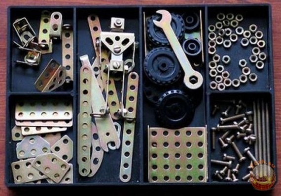

Сел я тут и задумался, из чего же делать подставку. Спустя 10 минут выход был найдет, по моему достаточно оригинальный :D Во всяком случае ни у кого такого не видел, но получилось замечательно))
Думаю все же помнят что это такое? ;)
Нашел я у себя остатки от этого чуда (любимая игрушка кстати в детстве была).
Вот что нам понадобится:

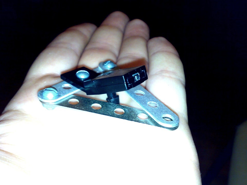

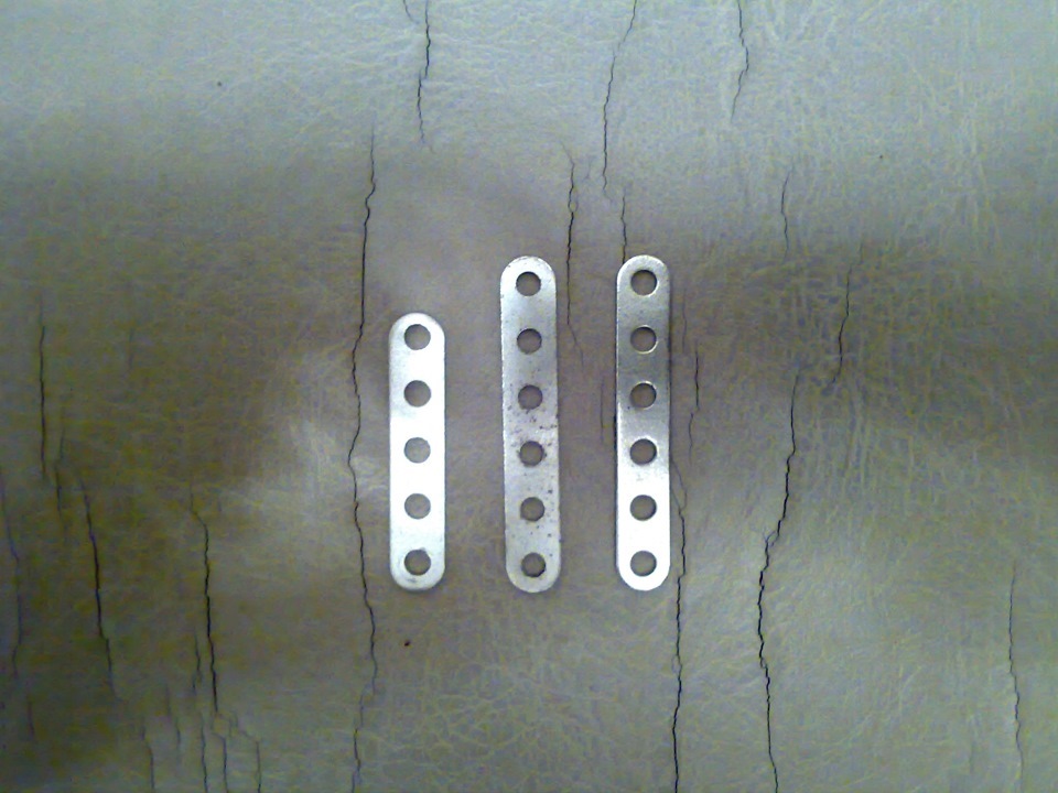

На фото соответственно пластины только для сбора одной подставки. Для двух — надо в 2 раза больше :) Две 5-и дырочных и четыре 6-и дырочных пластины. Ну и 4 болтика и 4 гаечки. Собираем это все вот таким образом:

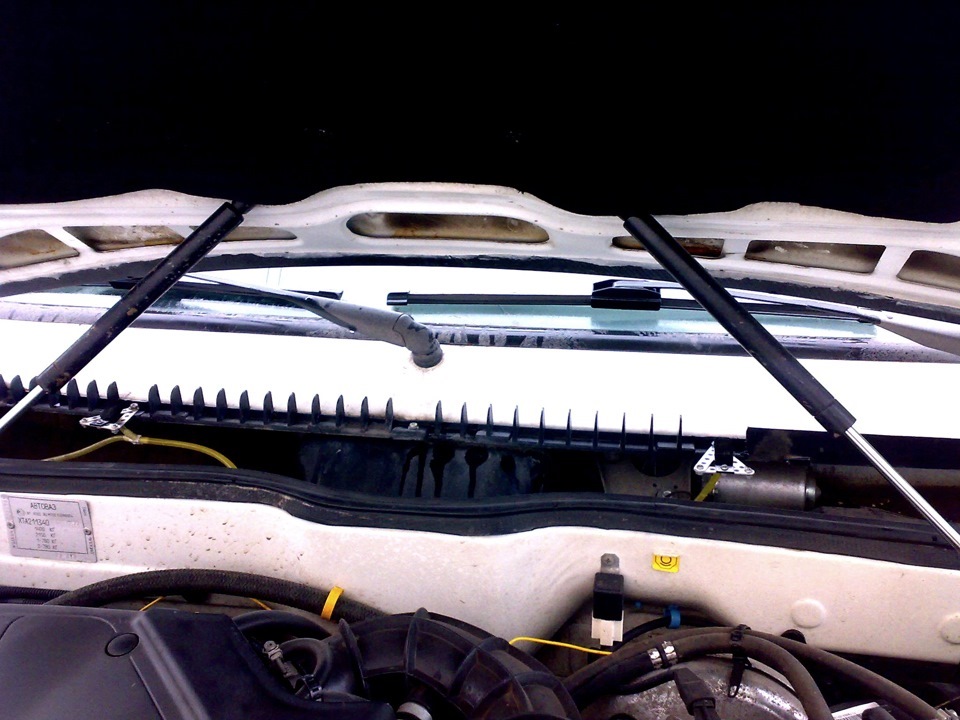

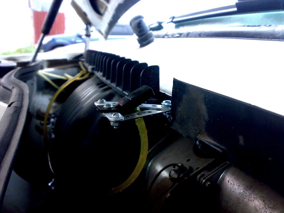

Ну и собственно вешаем это все под капот на пластмассу (запаситесь кусачками или чем нибудь что режет пластмассу, так как понадобится вырезать небольшой кусок). Вот так это выглядит под капотом:
Далее у меня обнаружилась небольшая проблема. Не знаю че и как я там делал но мне не хватило шланга до левой форсунки :D точнее, конечно, знаю, я его немного подрезал. Поэтому либо шланг не трогайте вообще либо запаситесь вторым (25 рублей).
Ну вот и все, вся работа заняла минут 30 учитывая поездку в автомагазин за шлангом)
