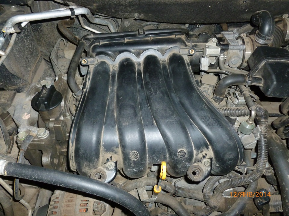

Свечки менять на холодном движке!

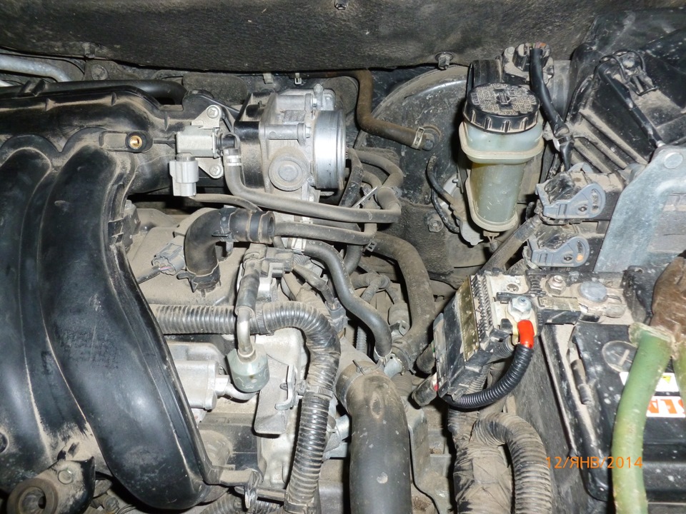

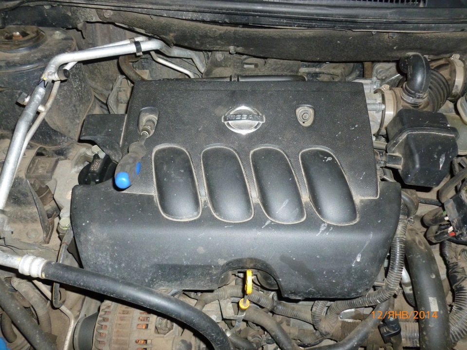

Откручиваем декоративную крышку двигателя
и видим тот самый коллектор, с которым самый геморой)))

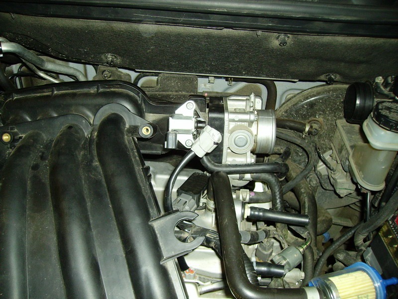

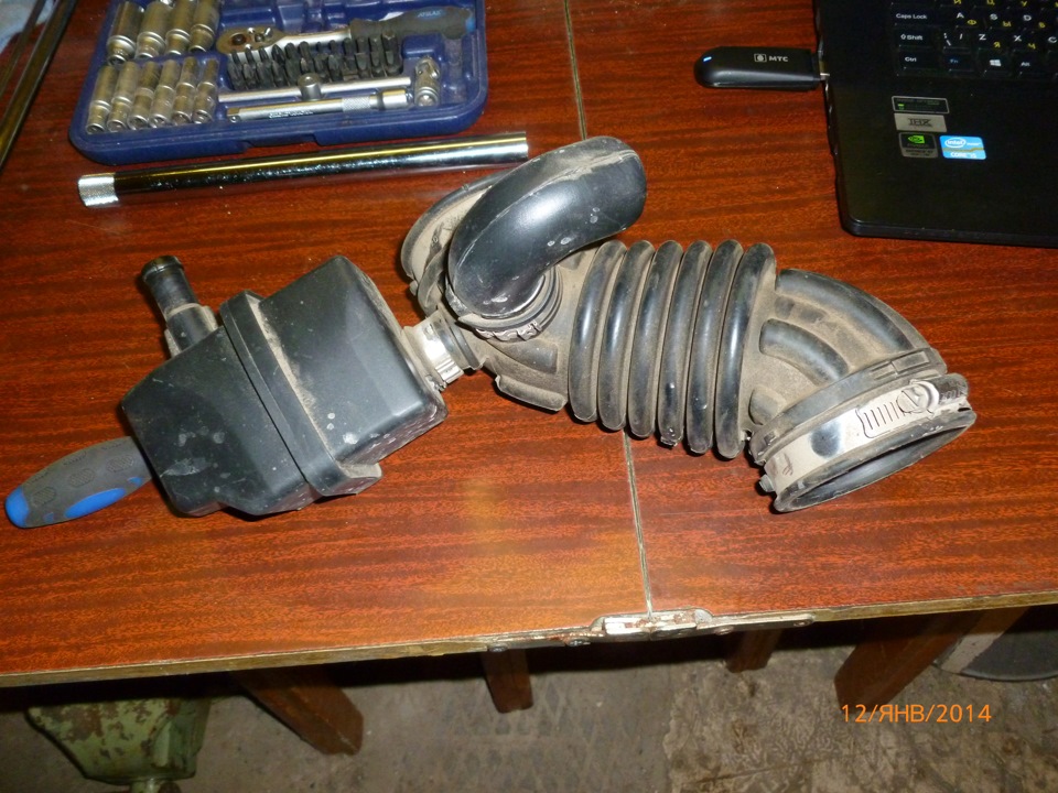

Далее снимаем патрубок между фильтром и дроссельной заслонкой открутив и ослабив два хомута и отсоединив шланг системы вентиляции от головки блока.

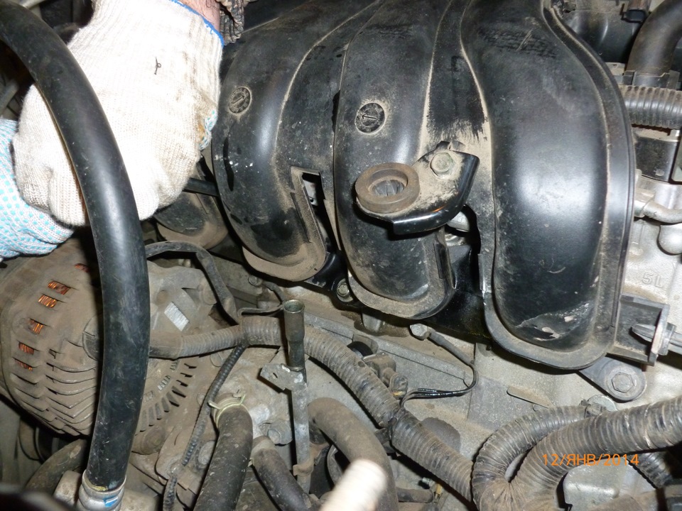

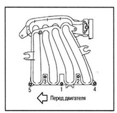

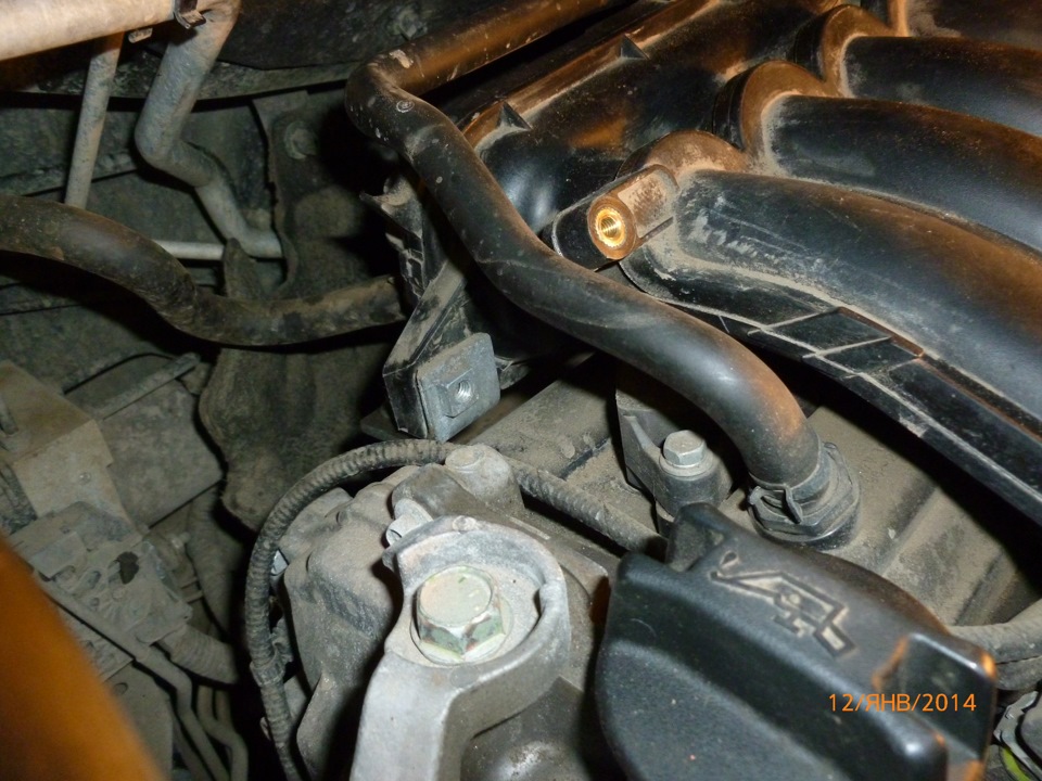

Коллектор держит 7 болтов! Откручиваем первые 5 впереди двигателя
Еще 1 (6ой) болт находится у коллектора слева

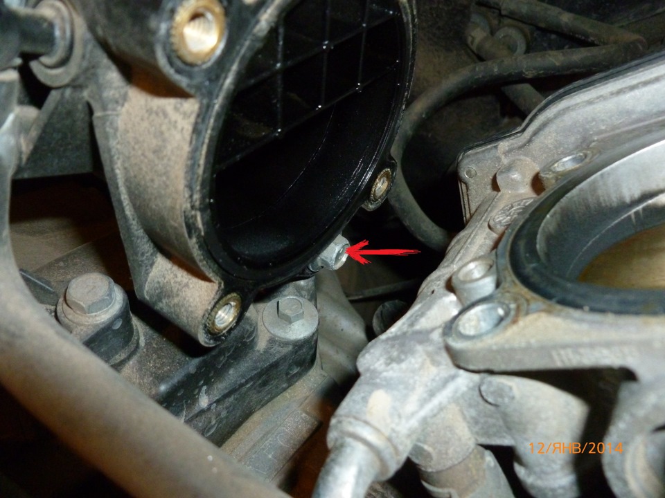

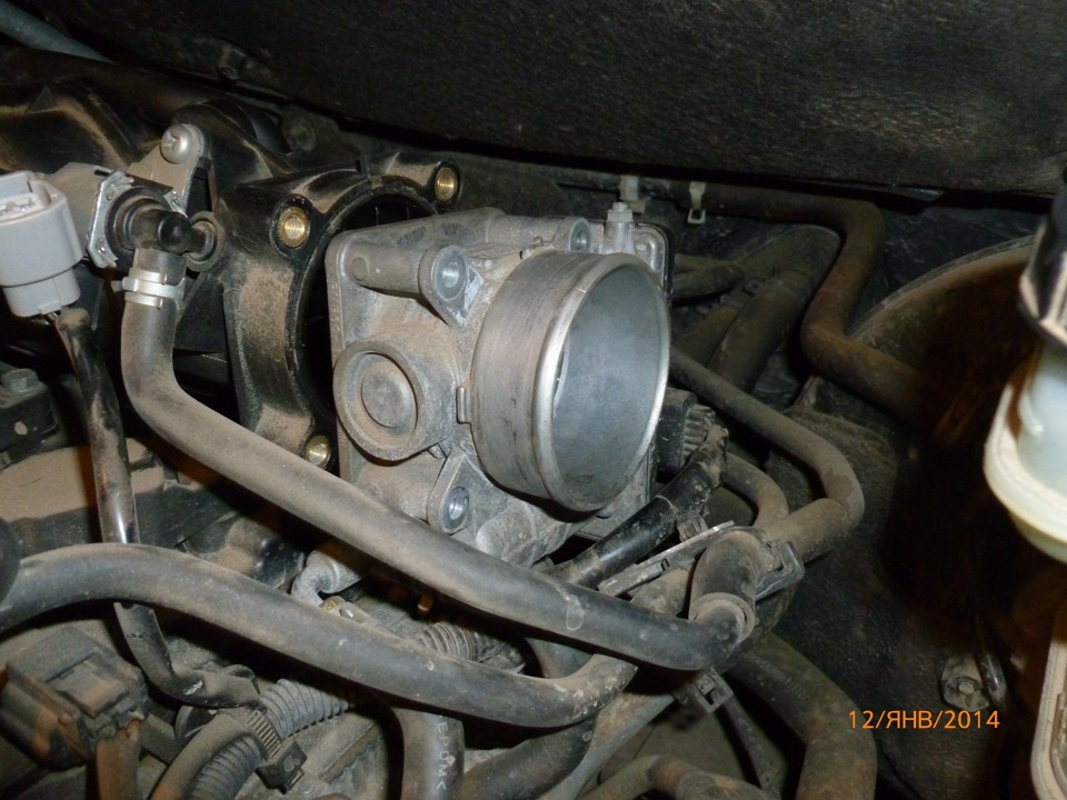

Чтобы добраться до 7го болта необходимо открутить дроссельную заслонку! Для этого снимаем разъём с клапана продувки абсорбера
и откручиваем дроссельную заслонку — ее держат 4 болта по периметру заслонки!
И вот нам открылся вид на тот самый хитро спрятанный 7ой болт крепления коллектора!
Необходимо достать масляный щуп — он мешается!

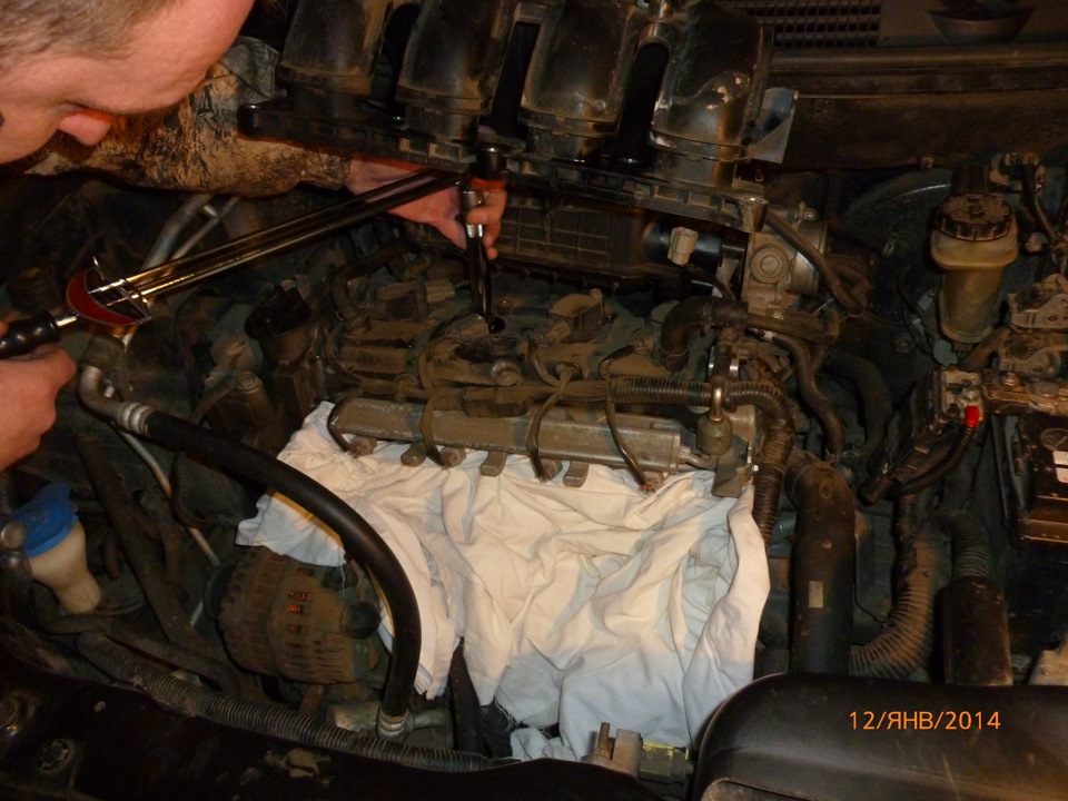

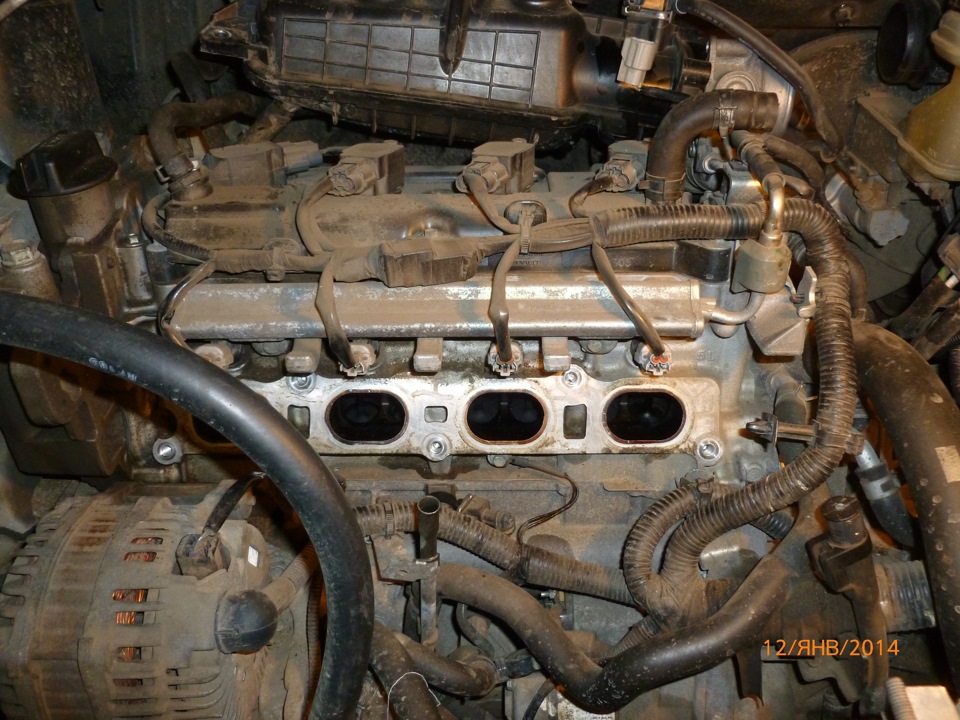

Откручиваем 7ой болт и поднимаем вверх коллектор, (ни какие шланги и разъемы больше вынимать и отсоединять не надо) и подвязываем проволокой или веревкой, чтобы не упал!

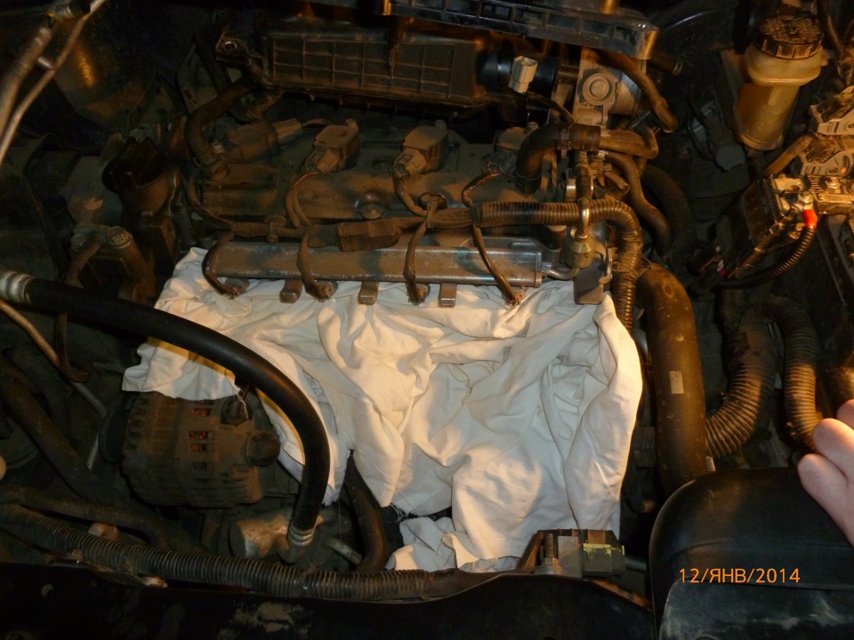

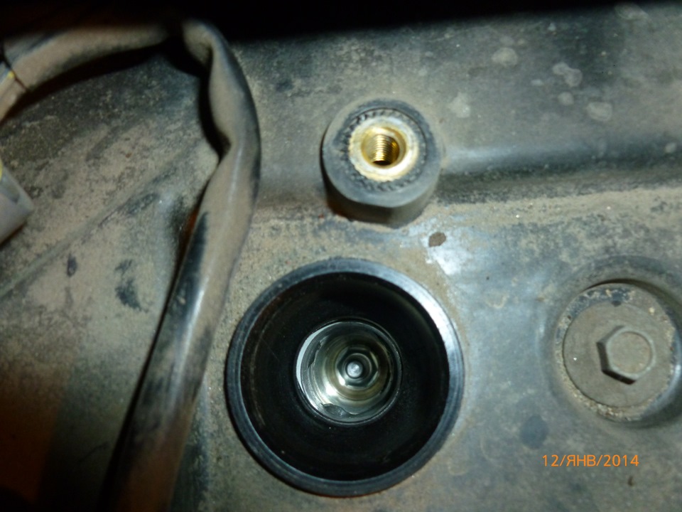

Теперь мы получили доступ к работе со свечами, предварительно протираем масло и грязь ничего не уронив в впускные отверстия головки блока!
Накрываем от греха подальше впускные отверстия головки блока

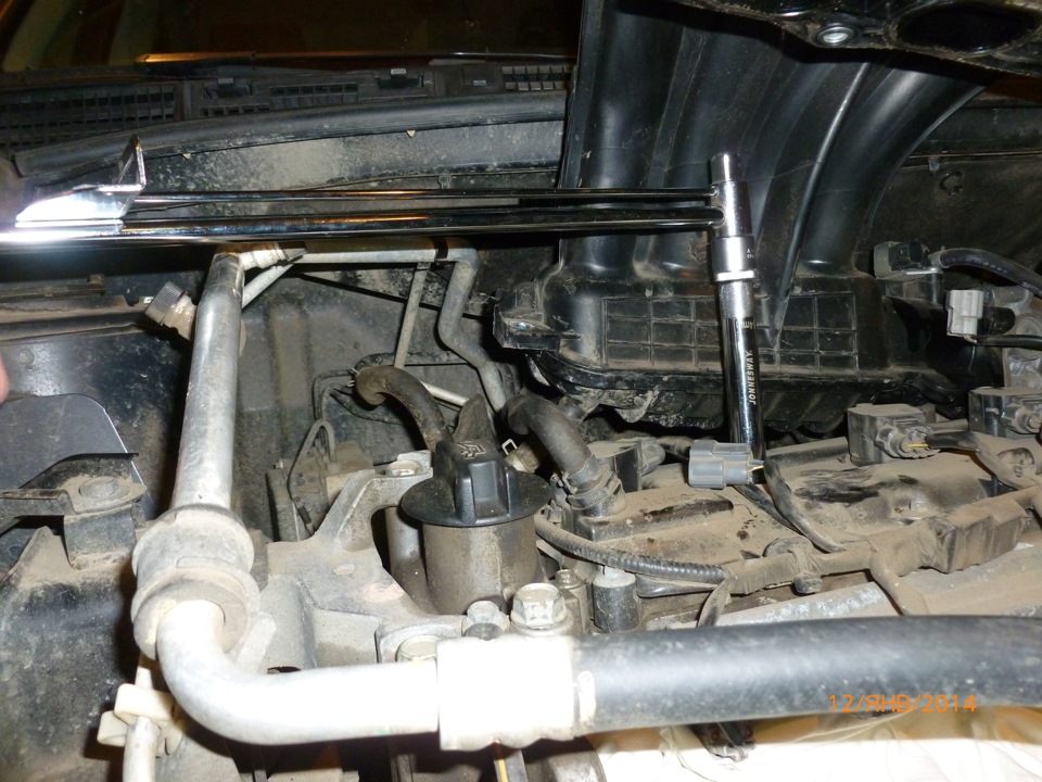

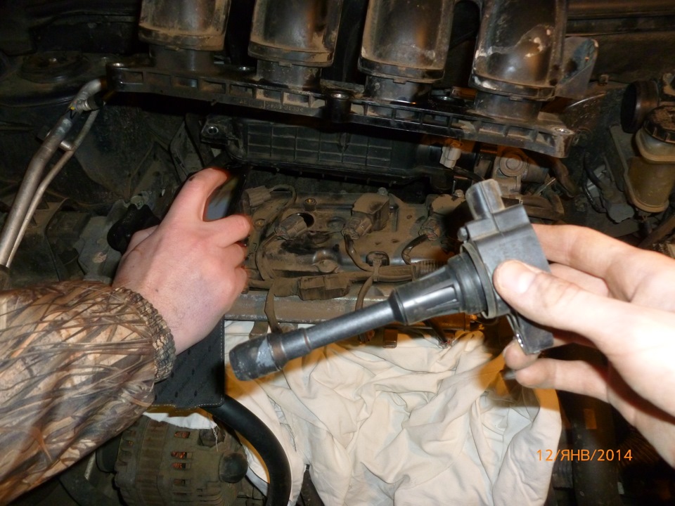

и можно снимать разъёмы с катушек свечей. Я менял по одной свечке, дабы не натрясти в свечные колодцы всякой дряни.
После отсоединения разъемов достаем катушку зажигания
и видим живущую там свечку)))
Выкручиваем ее с помощью специального свечного ключа для Nissan Qashqai.

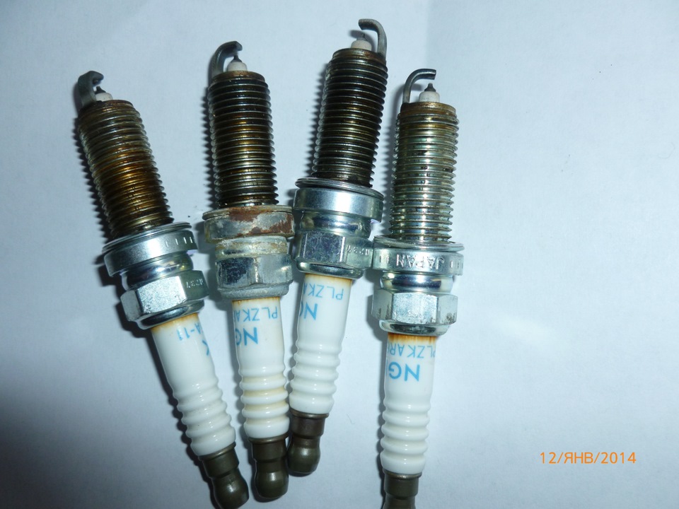

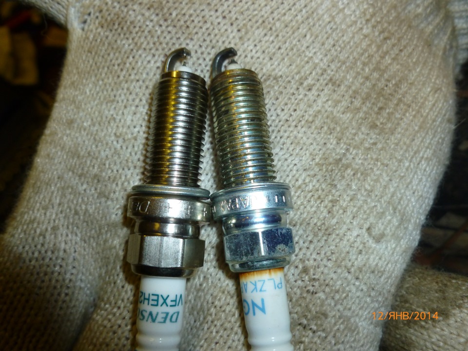

Далее сравниваем новую свечку и старую
Далее защелкиваем в свечном ключе новую свечку и закручиваем от руки, когда свечка уперлась берем динамометрический ключ и затягиваем свечку 18-19Нм не больше.

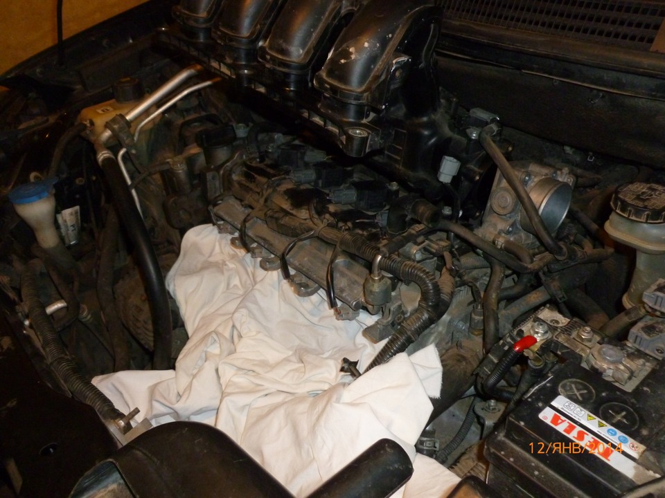

Итак далее все 4 свечки! Очень аккуратно затягивайте свечки иначе если перетянуть, то можно попасть на замену ДВС. Конструкция этих головок такова, что вокруг всех свечных резьб проходит рубашка охлаждающей жидкости…и тонкостенный метал в этих местах… Стоит перетянуть и образуется трещина по свечной резьбе.
Когда все свечки на месте приступаем к сборке всего на свои места в обратной последовательности.
Не забываем проверить соединения всех патрубков, контактов и вставить на место масляный щуп!
Запускаем двигатель и он благодарит Вас за новые свечки)))

привет.а что за синий фильтр виден на фото?
С этим фильтром фото не мое, это кто-то топливный дополнительный ставил на 1.6

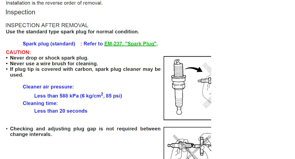

ну покажите мне мануал где написано про дм ключ. всё перерыл, сервис мануалы смотрел в нескольких вариантах. нет нигде упоминаний
Причём тут мануал? В мануале написана степень затяжки, ну вот и как Вы без дм. ключа затяните с нужным моментом?
я про то и говорю. где в мануале степень затяжки? у меня ток такое в мануале… про степень ни слова… на упаковке от свечей есть скок оборотов крутить. но это не то пальто. я не спорю. собрался свечи менять. надо в морду лица мастеру показать. можно фото странички?! если в эл виде можно на мыло кинуть весь мануал. заранее сенкс
Вот мануал (я ж давно его уже выложил) www.drive2.ru/l/2726125/ — страница 350 в разделе электрооборудование смотрите (почти в самом низу таблицы)
прикольно… он у меня есть… ток навигация в нем отсутствует. поэтому искал где свечи менять… до низу так и не добрался.))) сенкс…поеду завтра ((( авось пронесёт

свечки уже пора было менять, изолятор хорошо пробивало)
Значит я все вовремя сделал)))

мне кажется для обычной машины, слишком богатит, новые будут, такими же.
Богатая смесь в смысле?
ну конечно, и тебя не смущается что 1 свеча более менее а 3 конец? я просто незнаю, может это особенность свежих авто
Вот я не знаю даже. Авто 2008 года. Выше пишут, что свечки в хорошем состоянии
ага в прекрасном, отчетливый черный нагар, у тебя с топл. воздуш. смесью явно чето не так, не ну так ездить то можно, просто я думаю у тебя расход больше чем мог бы быть.

Сколько пробежали старые свечи? В отличном состоянии, судя по фото
Это тайна, покрытая мраком))) Поэтому и менял, т.к. не знал когда их меняли и меняли ли вообще)))

А как на твой взгляд состояние выкрученных свечек?
Бенз хороший, масло не жрет ( это по состоянию электродов видно ), но пробивать их уже начало, впринципе поменял вовремя, неисправные или неправильно работающие свечи создают нагрузку на двиг и систему зажигания.
Просто человек (в самом низу комментариев) пишет, мол смесь богатая, так ли это?
Ну это же не карбюраторная машина, у тебя ЭБУ сам подстраивает смесь и обогащать он ее может только на прогреве (подсос типа), а на 1 цилиндре у них всегда свеча чище и лучше, с чем связано не знаю.
Уххх спасибо успокоил)))
Вот у меня на карбовом движке из-за разрегулированного зажигания и неправильной смеси свечи закидывает так что чистить приходится каждые 6-7 тыс км.
В личку (сообщение) тебе написал)))
Подскажи, как ты определил, что их начало пробивать, просто интересно ?
