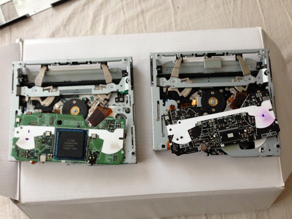

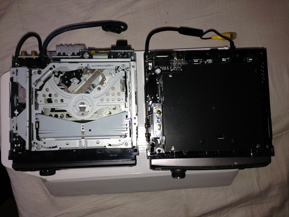

По случаю пришлось опять разбирать Alpine DVA-9965 из-за врожденных детских болячек с забором диска, ну и решил отфоткать сравнение с Alpine DVI-9990. В свое время Карену или Косте рассказывал об отличии железа транспортов.

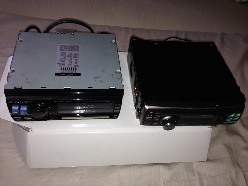

Слева 9965, с права 9990. На отсутствие у 9965 нескольких пучков проводов не обращайте внимание. Я их отстегнул, что бы не мешались, т.к. не использую
Снимаем крышку, видим различия в рамах и способе крепления. 9965 рама прижималась крышкой аппарата. У 9990 рама закрытая и прикручена через бронзовые стоечки к корпусу аппарата.

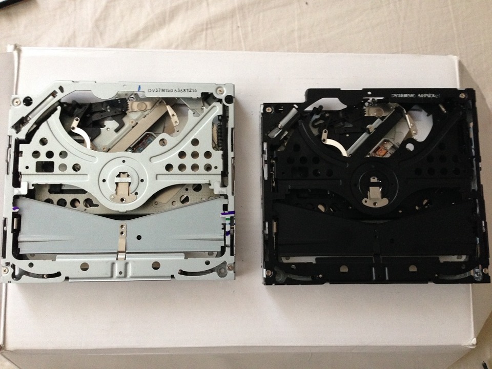

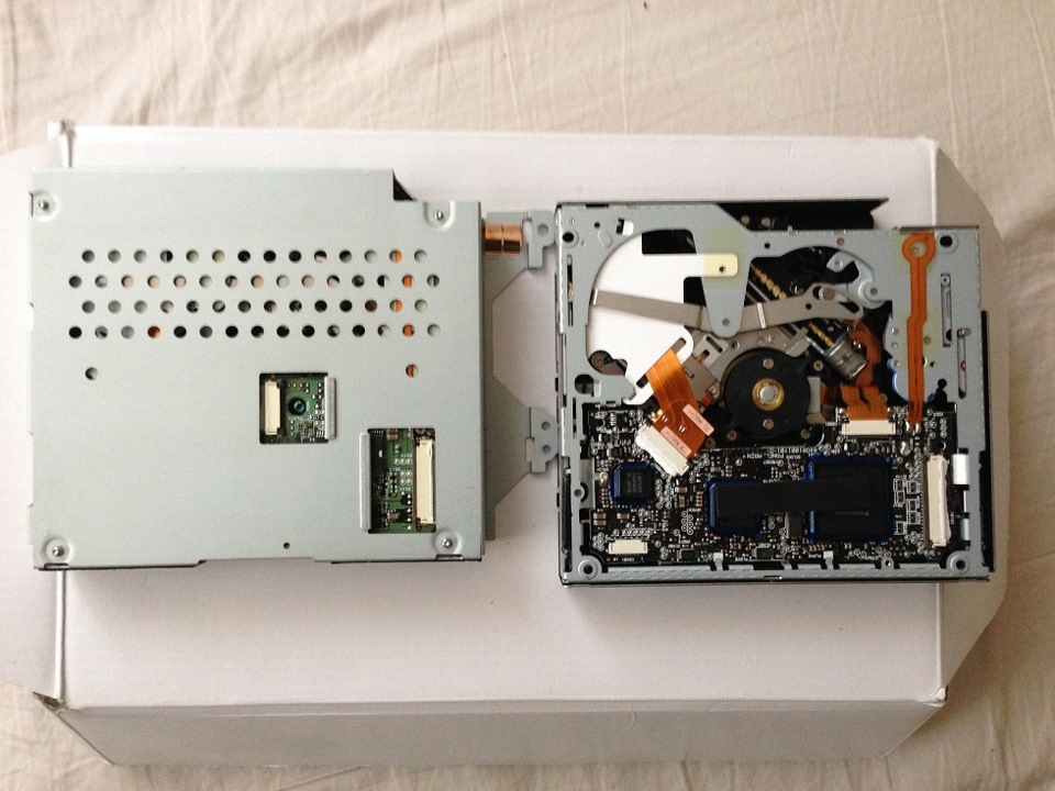

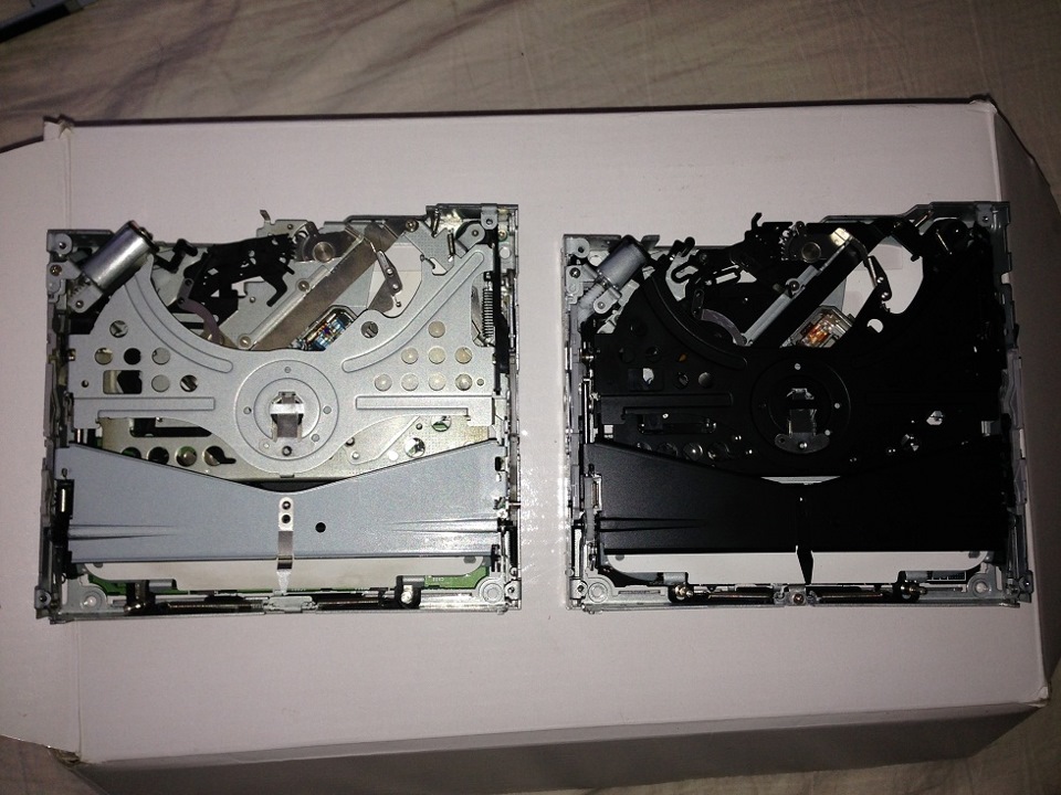

Вынимаем приводы, смотри на них снизу.

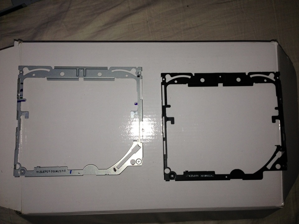

Снимаем рамы и… Если не считать платы управления, железки оооочень похожи. Платы и пикапы не взаимозаменяемы, 9965 имеет два шлейфа к основной плате ГУ, 9990 один.

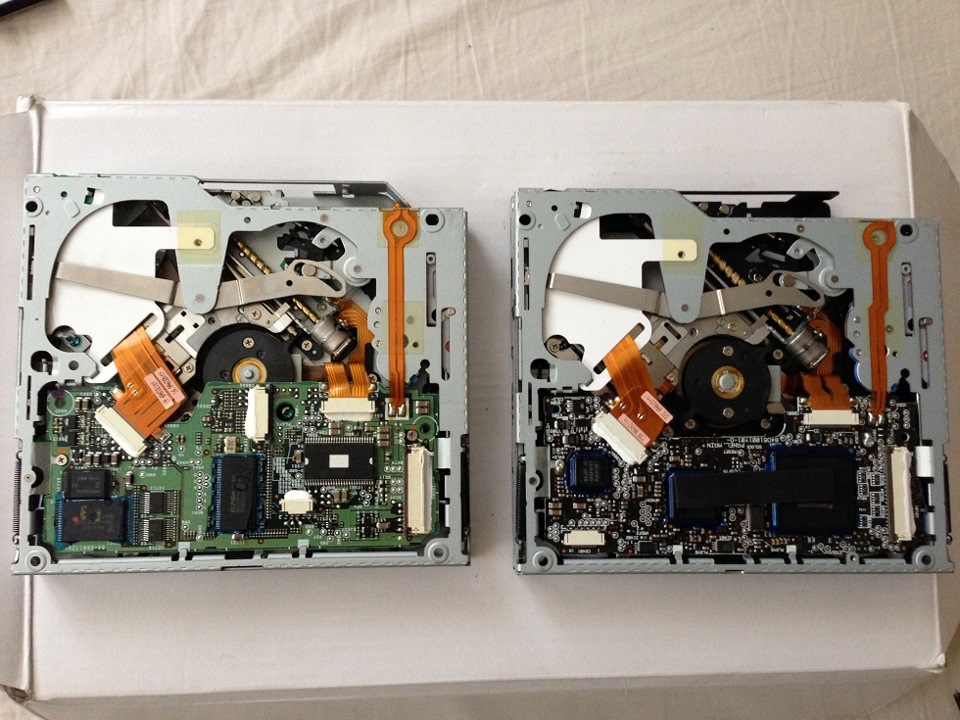

Переворачиваем и смотрим сверху без рам. Опаа, опять почти близнецы. Обращаем внимание на левый верхний угол, есть различия
Снимаем рамочку и видим разницу в размерах моторчика (лево-верх) и второе принципиальное различие низ центр, крепление пружинок от разводных тяг у 9965 к выштамповке на корпусе, в 9990 к прикрученному кронштейну. Почему эта мелочь принципиальна, чуть дальше.
Смотрим на рамочки, только уголки
А теперь смотрим на принципиальное отличие с о снятой платкой. оказывается крепеж пружинок под винт является неким радиатором для микросхемы. И видим разницу в перемычке по середине корпуса.
А теперь некоторые выводы:
— Транспорт в 9965 не от нового статуса (9990), но очень похож. Полностью не взаимозаменяем.
— Думаю все обратили внимание что у Статуса железо привода черное. Краска это или покрытие я не знаю, но детали от статуса очень глухие на постукивание. Демпфирование думаю это хорошо.
— Второй момент при внимательном рассмотрении стало понятно что совместимость железок односторонняя, т.е. на 9965 можно поставить от 9990, обратно не получится, это касается, и габаритов моторчиков, и крепления пружинок и перемычек.
Честно, соблазн поменять железки в 9965 на статусные были, но будет ли эффект данного тюнинга заметен я не знаю.
