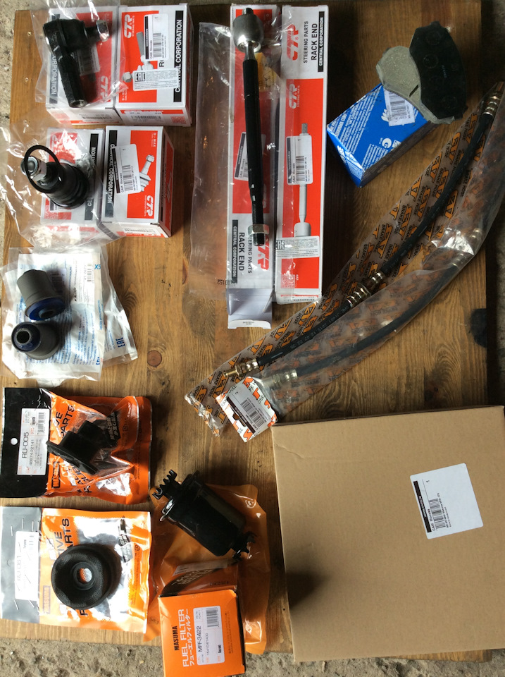

— 48511-22310 передние картрижди стоек (365076 каябовский дубль)
— 48674-22120 сайлентблок передней реактивки ( TAB-023, RU-005, T26GX810 дубли)
— 48667-22020 вторая половинка реактивки (RU-061, T23GX81R дубли)
— 48815-22040 втулка стабилизатора (T21RX0F, MP-011, 1-01-195 дубли)
— 48820-22010 линькэ (CLT-11 дубль самый надежный ИМХО)
— 48654-22030 сайлентблок переднего рычага (вообще они редко вылетают (TAB-116, RU-050, T24GX81W дубли)
— 45503-29185 рулевая тяга (CRT-35 дубль)
— 45046-29205 наконечник (CET-65 дубль)
— 45516-22010 втулка рулевой рейки
— 45517-22031 втулка рулевой рейки 2
-Шаровые только дубли. Рекомендую CBT-12.
Зад:
— 48530-29076 задние стойки (341111, 551079 KYB) 341е помягче, 551 пожесче.
— 48710-22240 поперечка. Палец восстановишь у токаря а сайлентблок 1-06-499 полиуритан( либо подбирать, а это гемор.)
— 48730-22010 поперечка на блок шарнир (почти не ремонтнопригодна, сувать туда сайлентблок, сущий ад. А подобрать его еще тяжелее) Новая стоит 2600 целиком. Имхо я бы брал контракт.
— 48790-22010 верхний рычаг ( дубль только TAB-038, только, если другого выхода нет) А вообще верхние сайленты почти бессмертные.
— 48725-22110 сайлентблок продольной тяги (T25LS401, 1-06-110 дубли)
— Сайлентблок задней цапфы TAB-021RUB (это не от 81го, но опытным путем выяснилось, что подходит.
— Блок шарнир TAB021z, внутренний диаметр на 14мм.
— Шаровая 0120-777
— Эксцентрик 0129-002 (после небольшой доработки встают, как родные)
Последние четыре позиции Febest=( Но при всем многообразии выбора другой альтернативы нет.

Может кому пригодиться . Это то, что точно подойдет на mark ll gx 81 hardtop.все заказывалось на экзисте. Если что то не подойдет или будут нюансы, отпишусь.
По поводу линьков, clt-11 на обе стороны или же там будет clt-10 и clt-11?
tab021 rub в цапфу . Во первых ширина по внутренней втулке больше родного на 3мм, нужно или болгаркой резать или разгибать уши рычага, во вторых отверстие под болт 12мм тогда как родной болт на 14мм. (Только что с ямы)
взял как тут написано TAB021z, а он не подходит.
передние опорные подшипники — T13GX81F — дубль от RBI с японскими подшипниками, или 48609-22070 — оригинал
привет!а со стойками TEMS они нормально встанут? разницы между gx и jzx нету ?
Сайлентблок задней цапфы — я бы не рекомендовал дубли, сам ставил себе, хватило на месяц.
Гораздо лучше — аналог от Супры/Квалиса/Грации с внешней втулкой (её у токаря нужно заказывать, геморройно малость, но зато такой конструкции хватит надолго если не навсегда — у меня 4 года полёт отличный по убитым дорогам).
