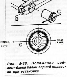

Привет. Такой вопрос: кто какие ставил сайлентблоки в балку и сколько они выхаживают? Я поставил LEMFÖRDER 10084 01, хватило их чуть больше 21 т.км., порвался с правой стороны. Заменил опять на такие же и при пробеге чуть больше 11 т.км. картина повторилась. Запрессовывал как на схеме

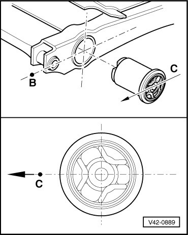

Вот скрин из мануала ваг
savepic.net/4914584.jpg
Не пойму, картинки разные, прессовать надо как на верхней схеме.
